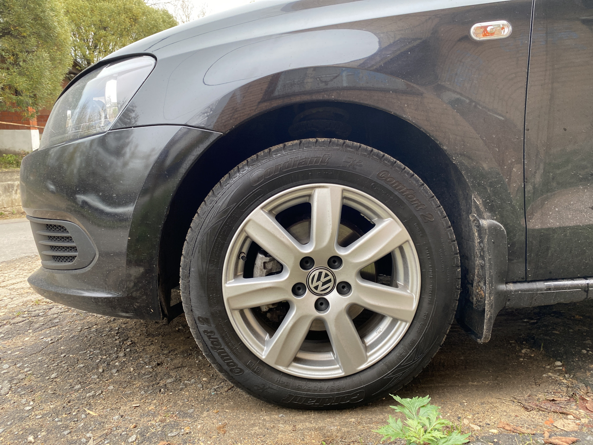

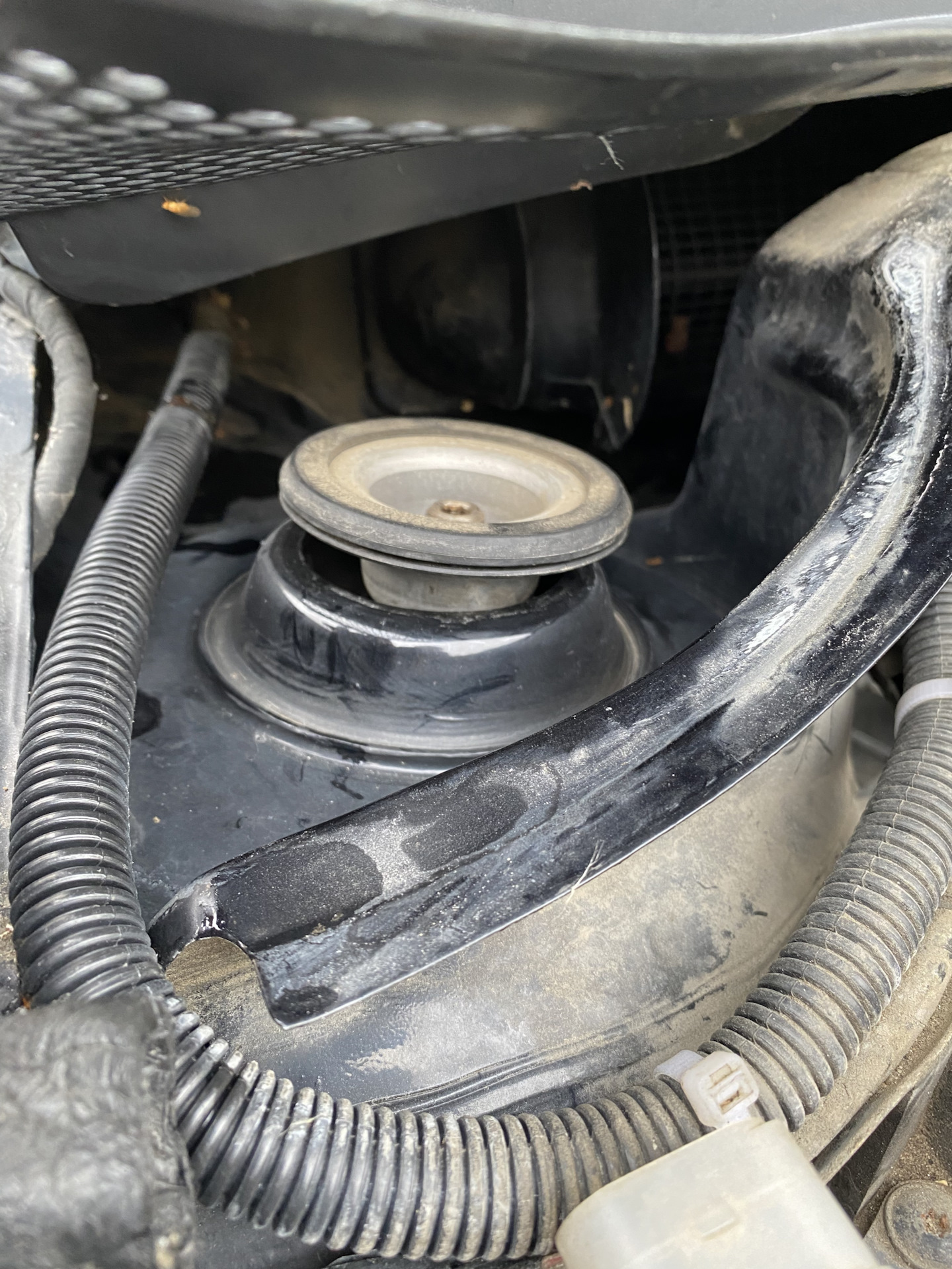

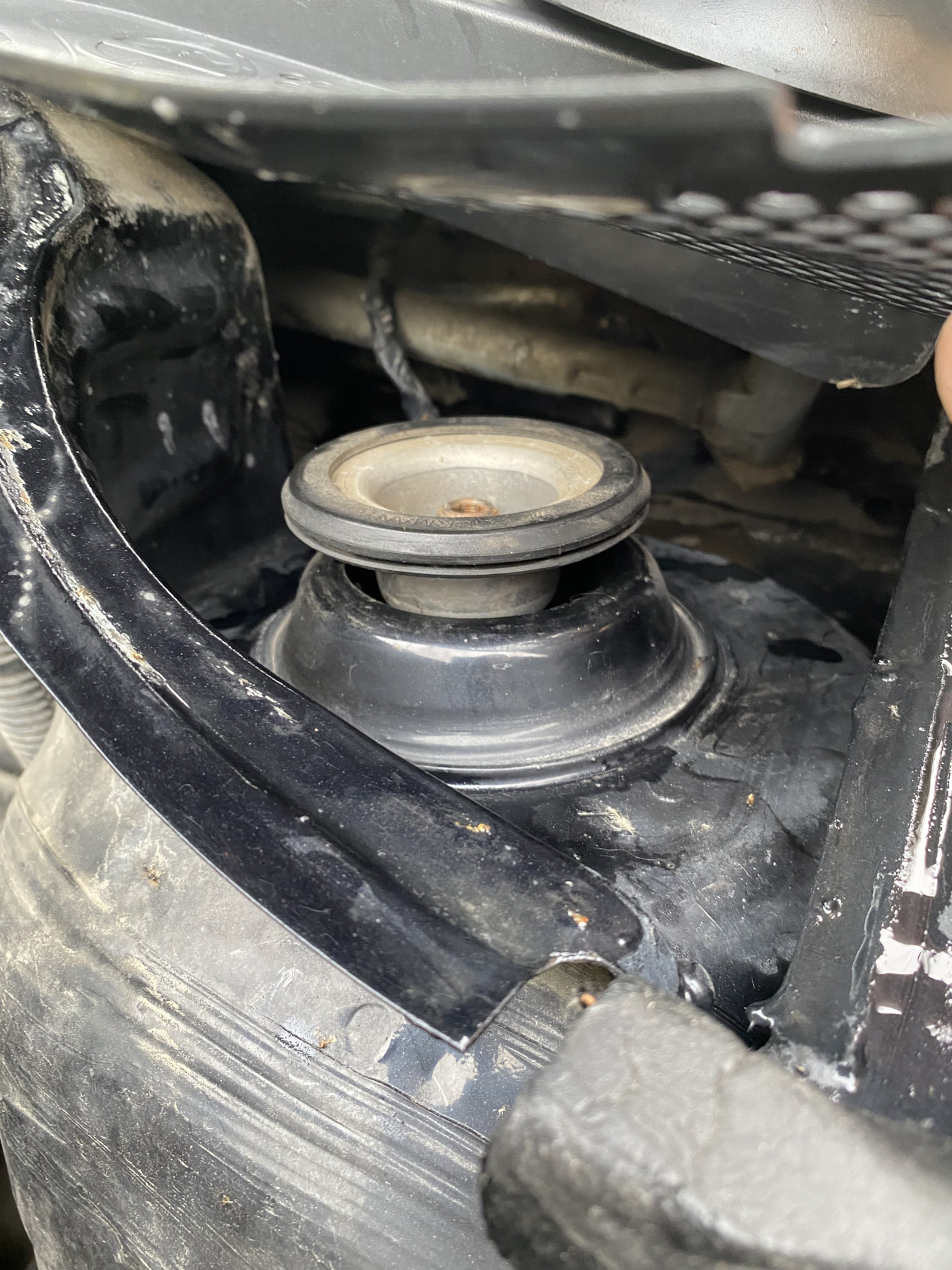

Мне еще летом написал знающий человек, что пора менять опоры просевшие. Но я решил, что еще походит. Когда начался грохот на неровностях и проезжая через железнодорожные переезды. Начал проверять шаровые, рулевые, даже рейку, косточки. Все живо, остался один подозреваемый: опора стойки. Я догадываюсь что так, но будет еще проще если подскажите они или не они.

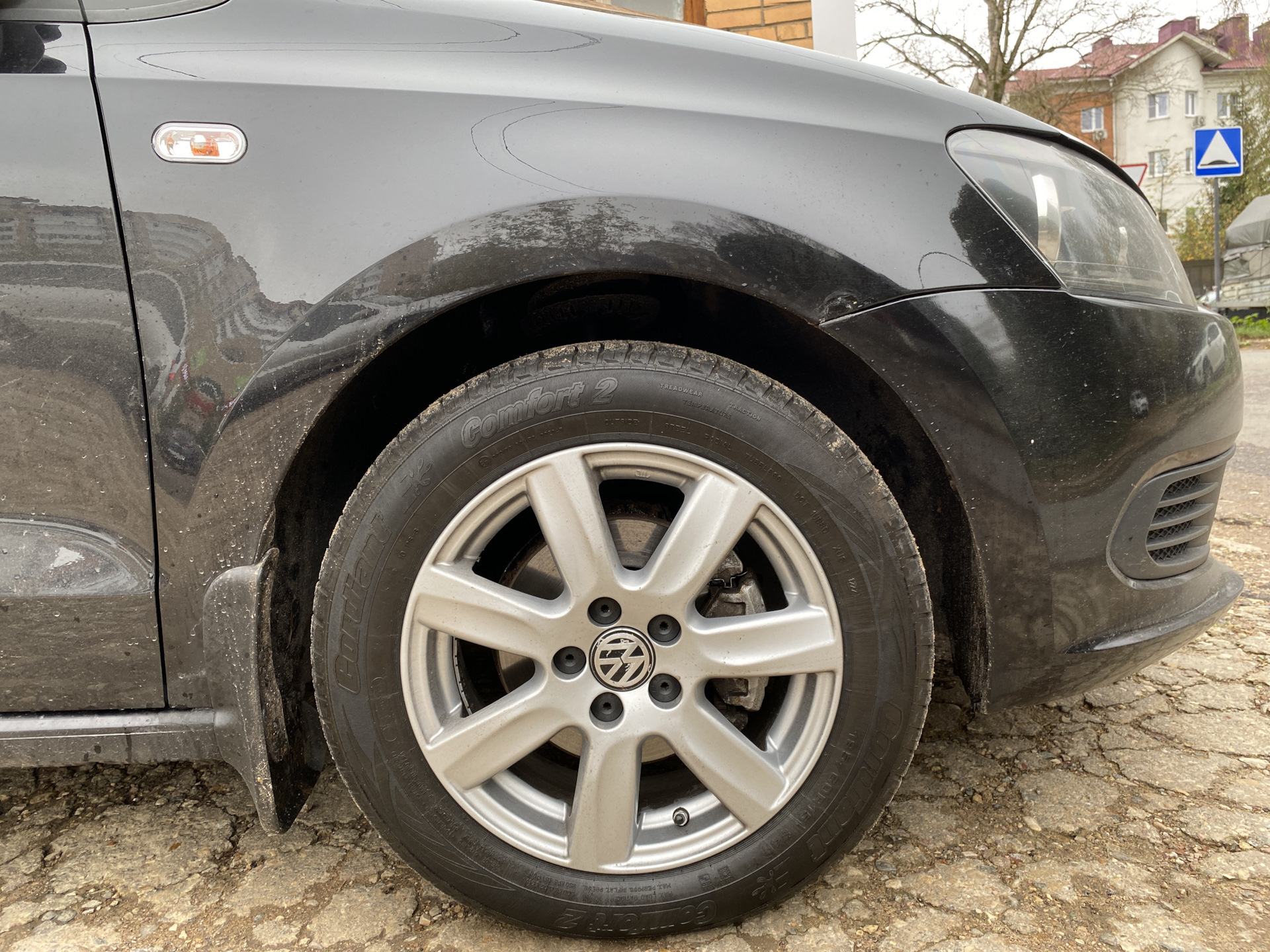

На фото машина стоит на ровной поверхности. Ни каких диагоналей.
Прошуршал драйв, буду покупать:
Подшипник опоры Lemforder 36956 01
Отбойник амортизатора Lemforder 21793 02
Болт амортизатора VAG N90 954 802
Гайка от болта VAG N10 106 402

Подшипник опорный видимо заржавел. Хотя, подшипники эти вообще-то не грохочут, а скрежещут при поворотах. У меня резиновая опора еще больше просела, и из-за этого уменьшился клиренс. Никаких звуков не было. Поменял только из-за клиренса. Мастер сказал, что можно было еще ездить. Дорогое типа лемфердера туда можно не ставить. Подшипник умирает только от ржавчины (не от ударов) — значит побольше в него набить смазки. Себе взял подшипники Китайские патрон — но не понадобились: родные почистил и набил смазкой и вернул на место. Патроны в запасе. Опоры резиновые поставил Китай ossca 01099 — по ним хорошие отзывы. Стоят копейки. За полгода не просели. На вашу машину возможно немного другой артикул
Я так тоже прикинул, возьму опоры и восстановлю подшипник. Кстати от ВМП АВТО есть хорошая смазка Рубин, ею смазал всем известную трапецию дворников с ее клином. Живее всех живых))
На Али видел полиуретановые бублики вместо чашки
Сложно так с ходу сказать хорошие они или нет, я как то за обычные детали больше))
Можно поменять чашки о логана и ездить дальше :)
Ну не знаю, лучше как все сделать мне так кажется))
Решение каждого, просто логически, что будет с опорой? она просела просто, появился зазор где чашечка, вот и брякает у тебя, если поставить чашки от логана, у тебя бряканье пропадет. А подшипники если нет звуков при повороте руля, значит они тоже целые. У меня в бж есть запись про эти чашки и артикул. Я поставил и забыл про бряканье.

При повороте ни чего не брякает.

Опоры не всегда проседают равномерно по оси штока стойки, соответственно, чем больше просадка, тем сильнее может уйти развал, причем слева и справа с разными значениями, поэтому все таки лучше заменить опоры, а не подгонять чашки от логана, тем более они не так дорого стоят
Это да, замена только не дешевая. И сама запчасть, смотря что брать, китай?! Который просядет опять через 4-5 тыс. км. Опять же дело каждого, я просто написал как я сделал и нет проблем. С развалом тоже все хорошо. Поменял наконечники и сделал развал.
Опора просела, менять надо) подшипник опорный тоже заодно
Понял. Болт с гайкой на цапфе менять?

Где амортизатор крепится как бы на ступице, мож не так выразился))
Не обязательно)
Хорошо
Ну там вообще по состоянию надо смотреть, если сильно уставший, то заменить (болт)
То есть можно просто купить опору, а подшипник может быть походит. Такой расклад меня даже обрадует))
Да, можно. Если про повороте руля не закусывает и звуков не издает, то еще походит
Звуков нет
Polo198
Это сугубо моё мнение но если уж лезть в какой нибудь узел и уж тем более трудно доступный то менять всё и сразу и комплектом с обоих сторон, а если подшипник не походит?) К примеру захрустит через неделю, опять снимать и разбирать всё, хорошо если делаешь сам, а если нет! Работа стоит не 3 копейки! И заплатишь за неё не один раз !
Тут верно, не 3 копейки это снять поставить и сход развал сделать. Само собой с обоих сторон буду менять. Беру под замену опоры и подшипники.
Менять. Он по Эльзе одноразовый, так еще и гниет нехило, как и передние болты подрамника.
