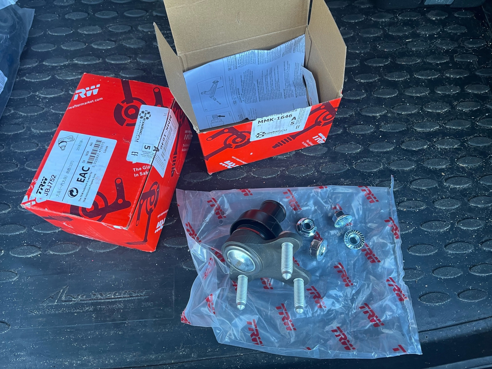

— шаровые опоры

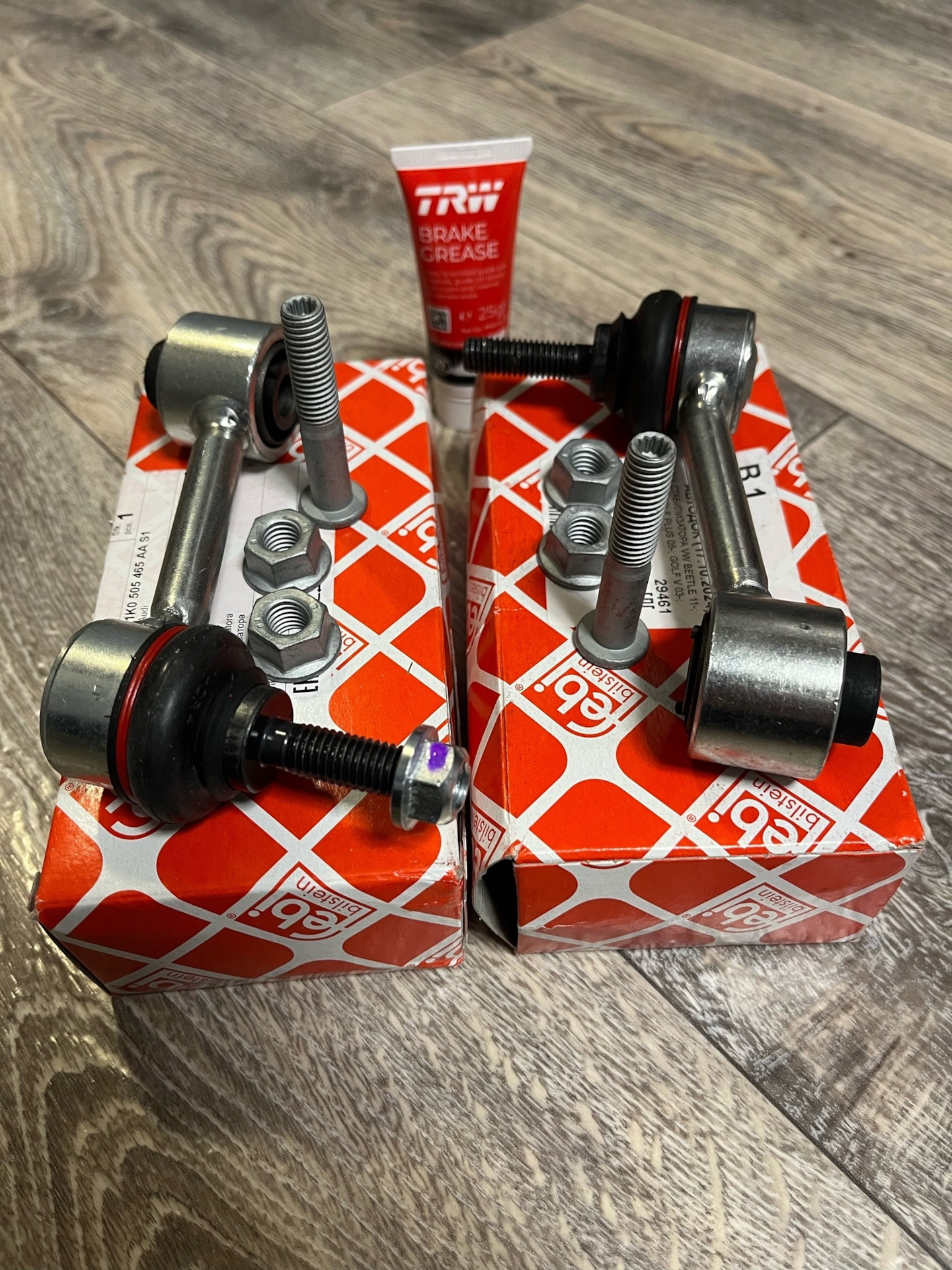

— задние стойки стабилизатора

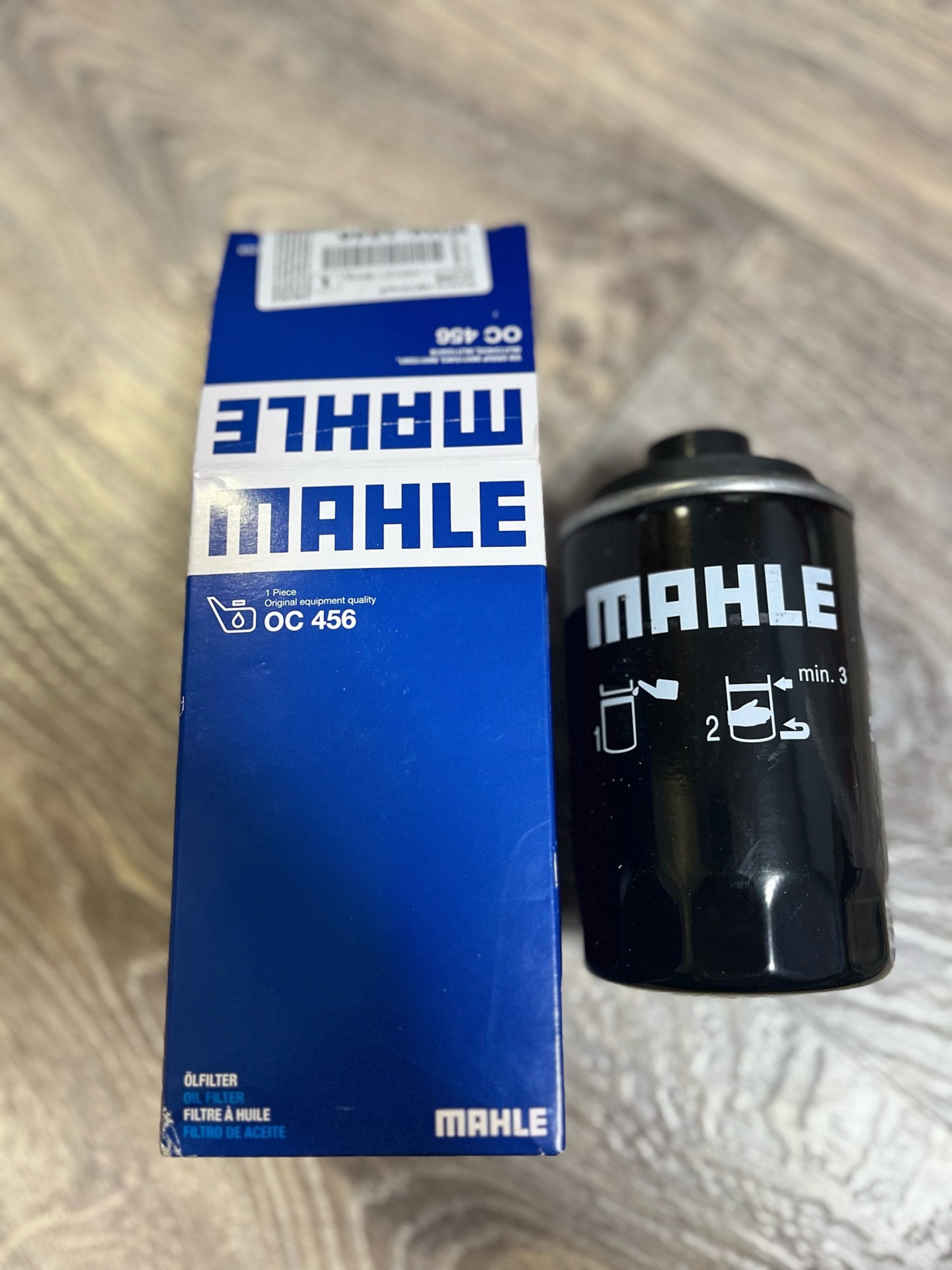

— замена масла с фильтром

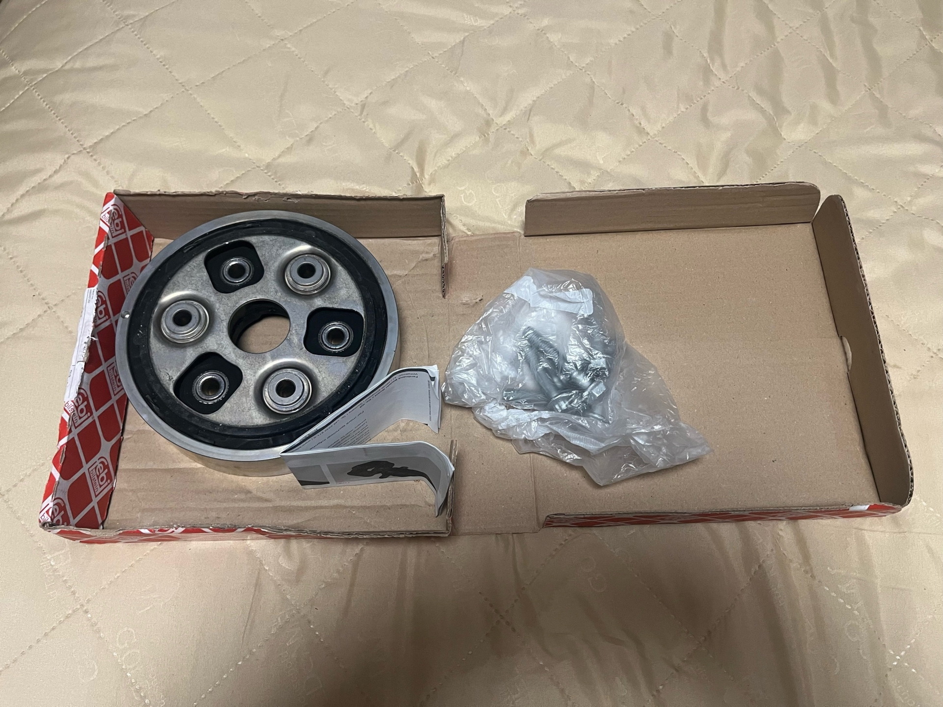

— эластичная муфта задняя

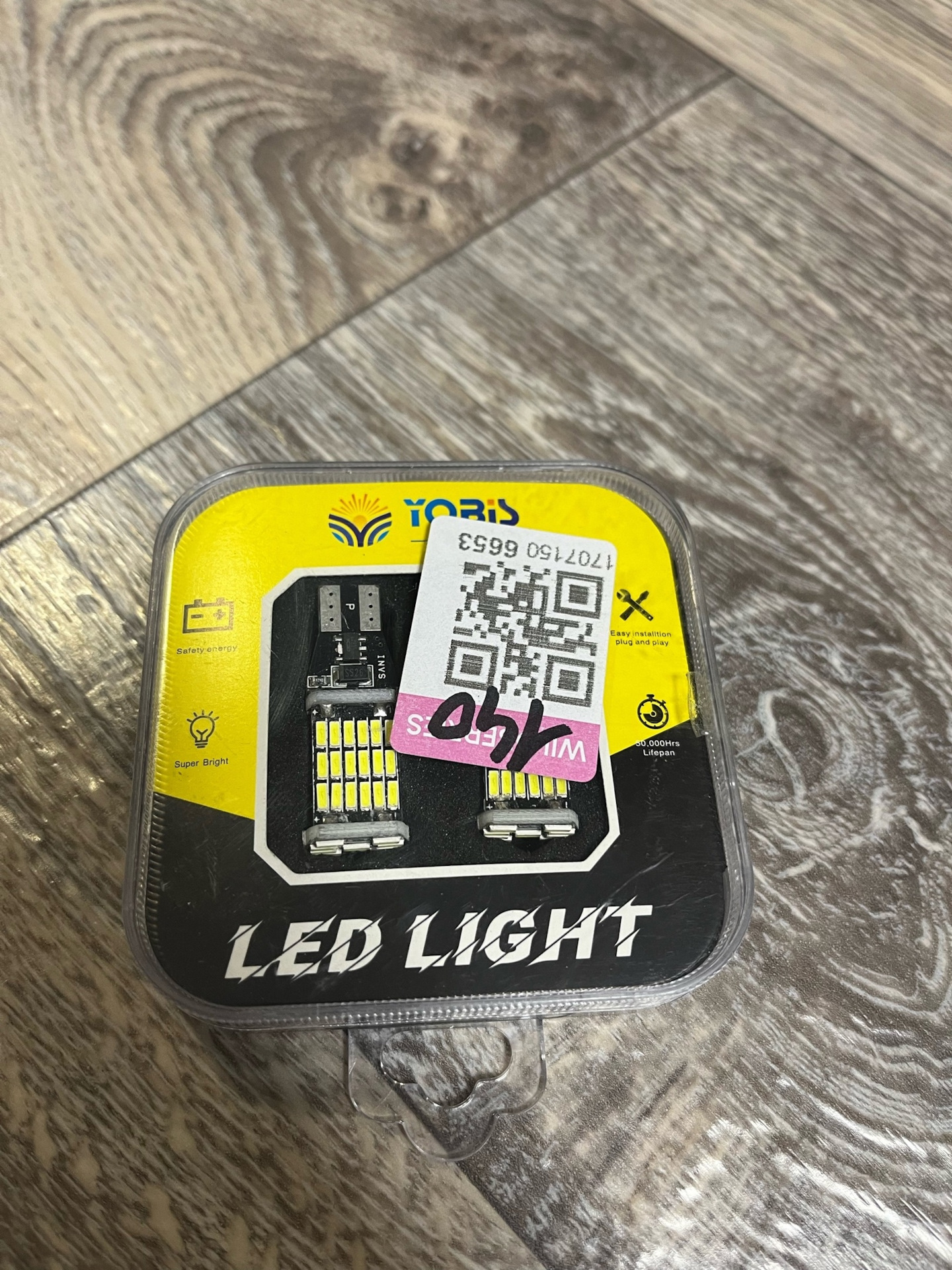

— лампочки заднего хода

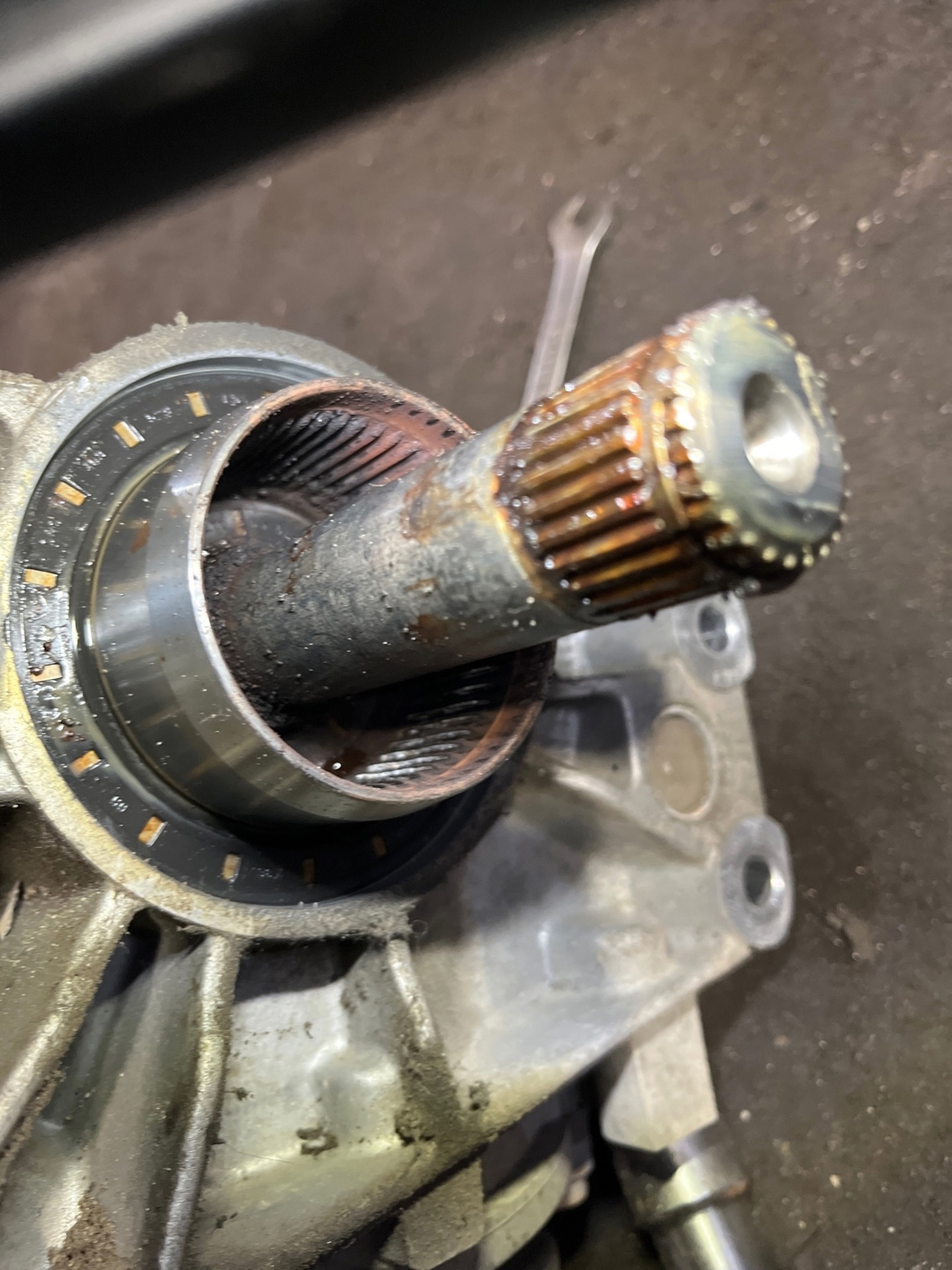

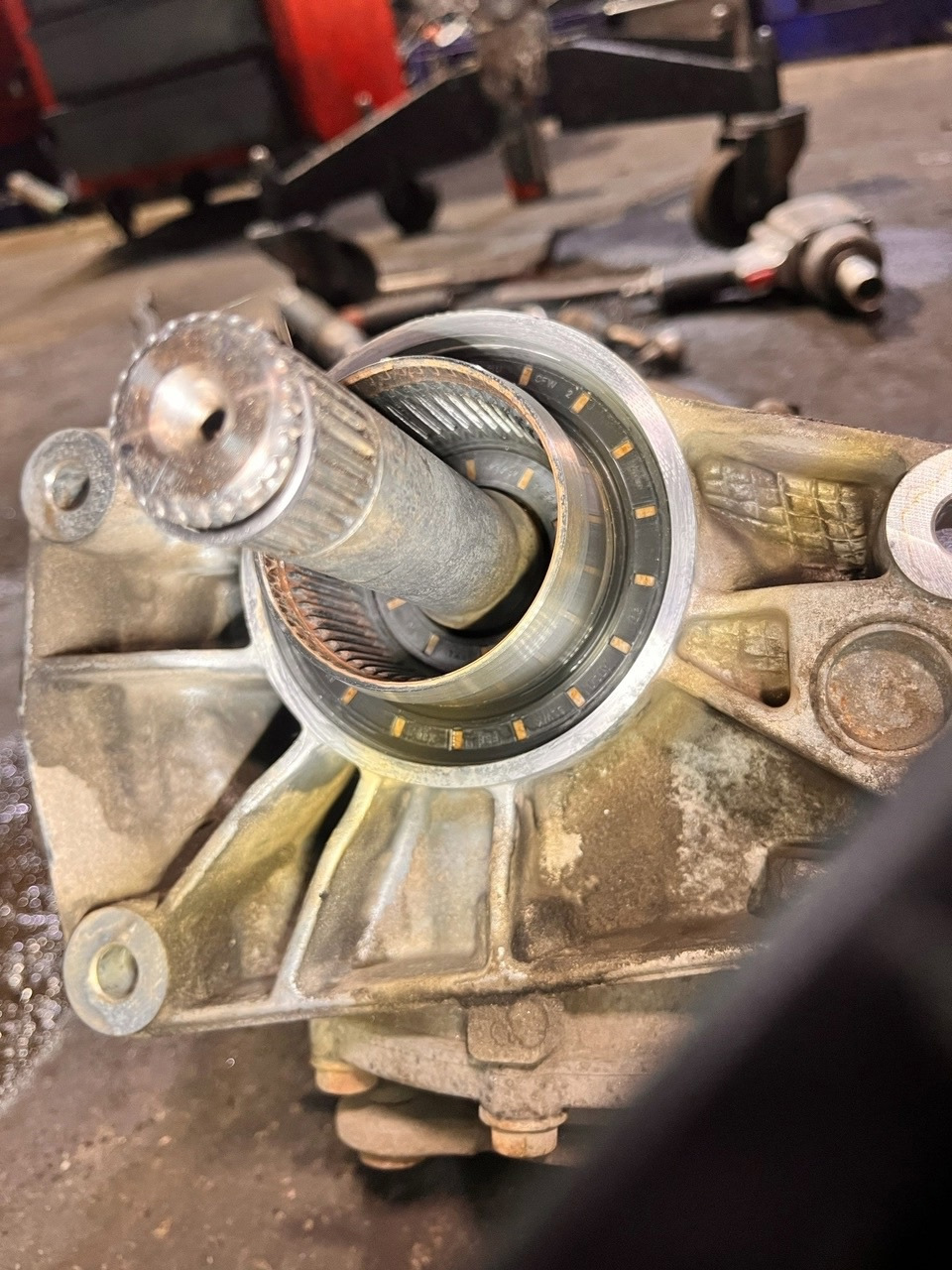

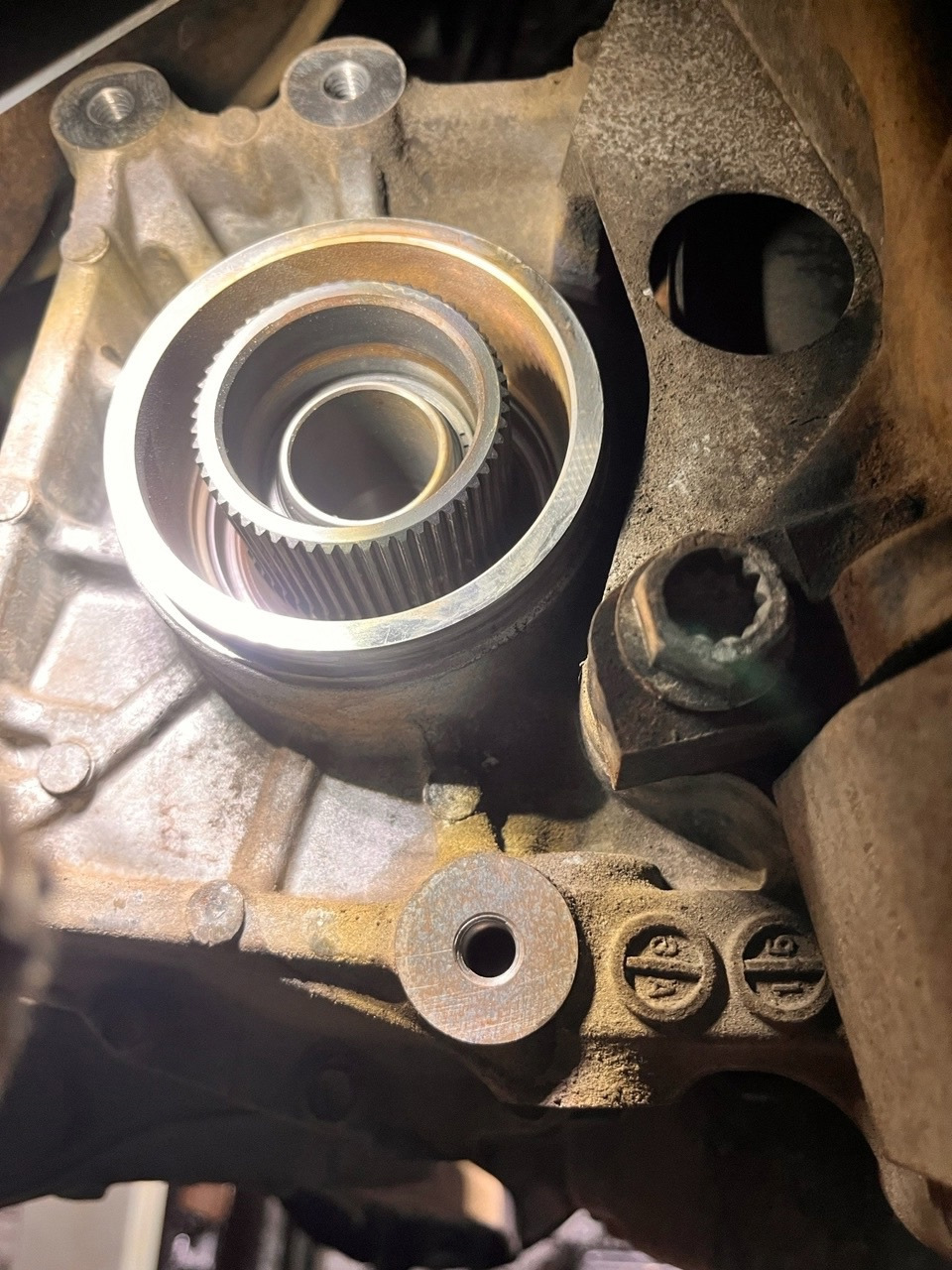

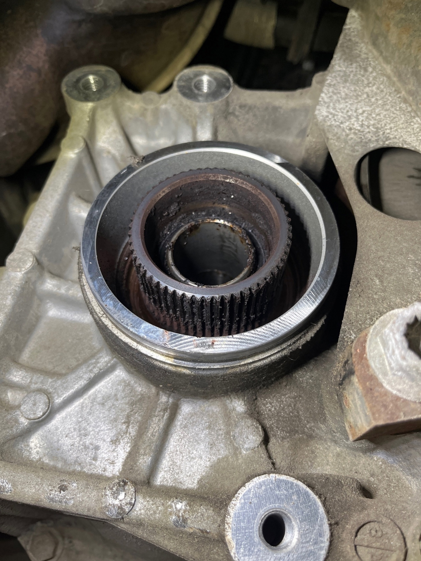

— ревизия раздатки, чистка, смазка

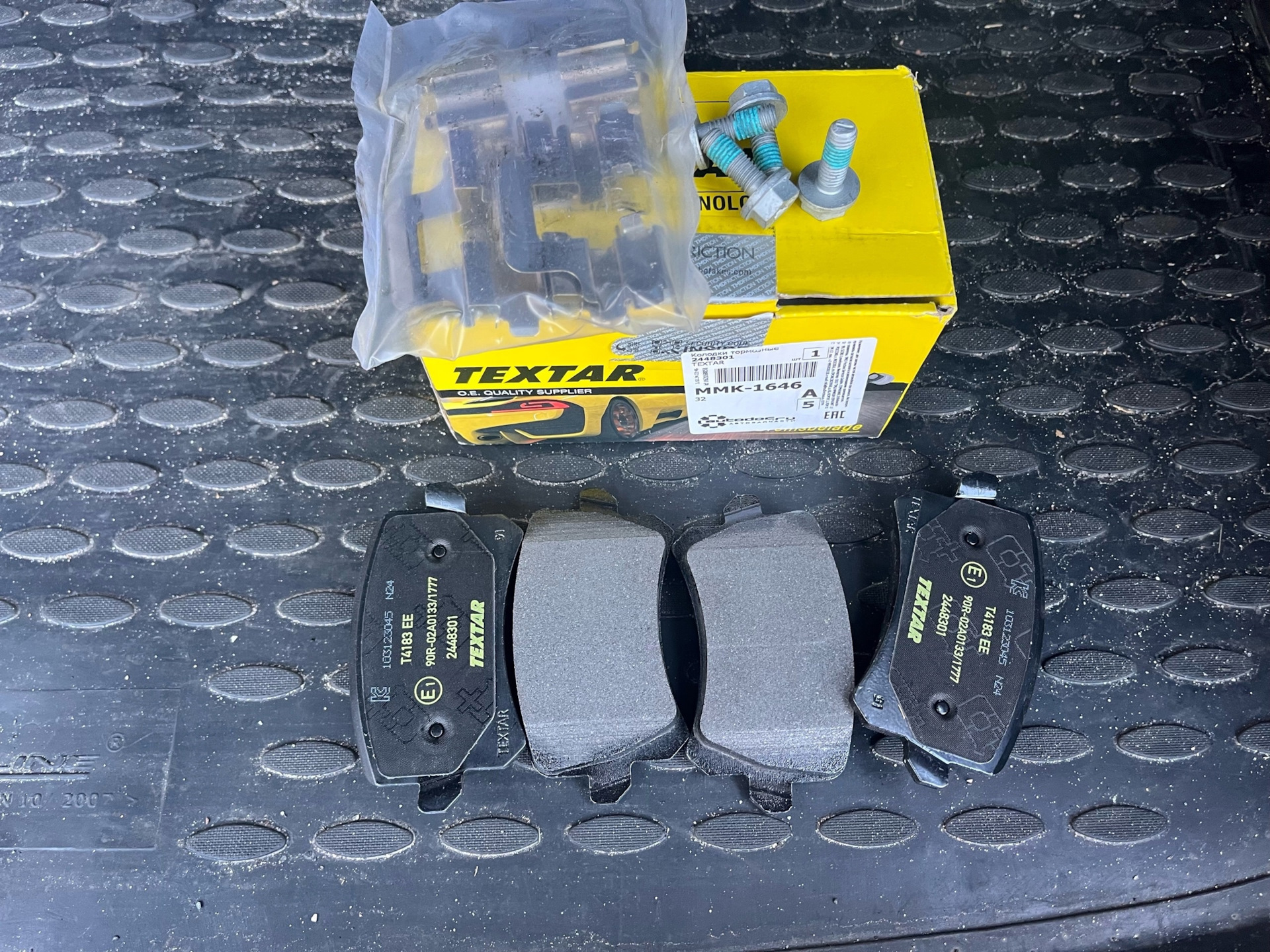

Собственно колодки отходили 28 тысяч км. У стоек стаба порвались и растрескались пыльники — отходили тоже 28 тысяч (стояли фирмы LYNX). Опоры и рычаги были вроде ещё родные. Эластичную муфту приговорили зимой при замене насоса haldex. Ну а в раздатку никто не лазил до этого — самое время проверить и обслужить!

Шаровая опора TRW JBJ751 (2392 ₽)
Шаровая опора TRW JBJ752 (2566 ₽)
Колодки тормозные задние TEXTAR 2448301 (5373 ₽)

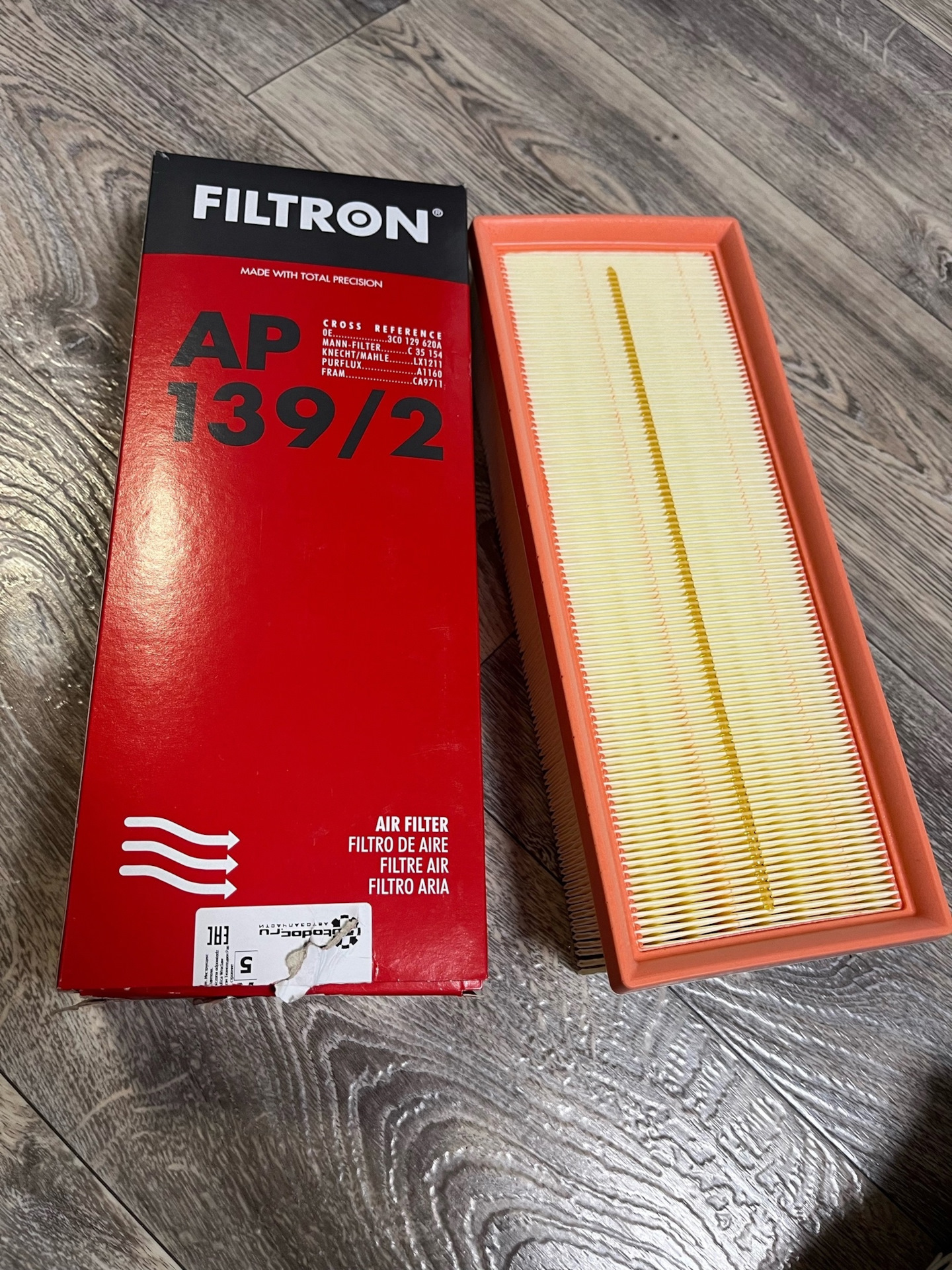

Фильтр воздушный FILTRON AP1392 (883 ₽)
Фильтр масляный MAHLE OC456 (1266 ₽)

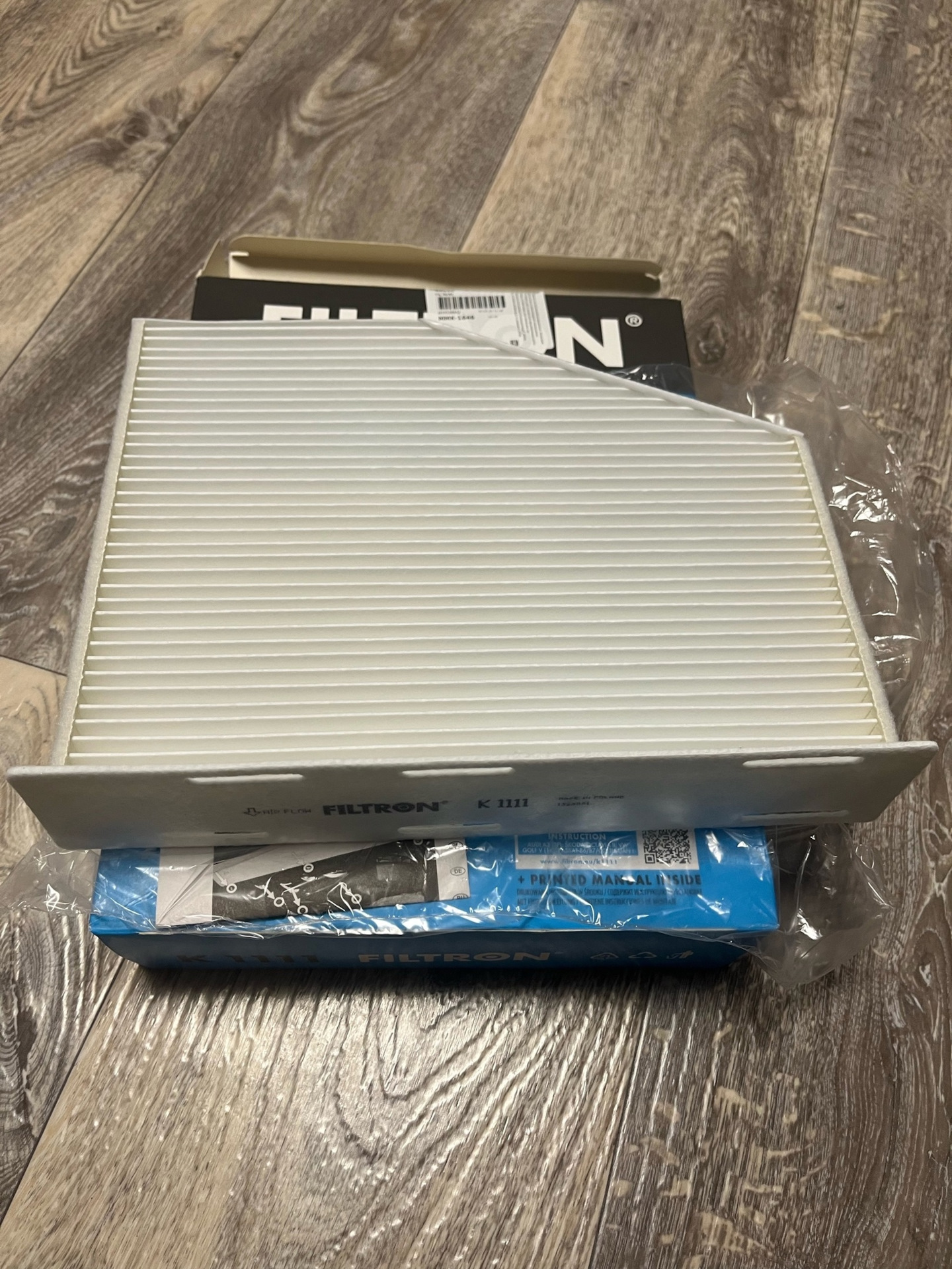

Фильтр салона FILTRON K1111 (667 ₽)

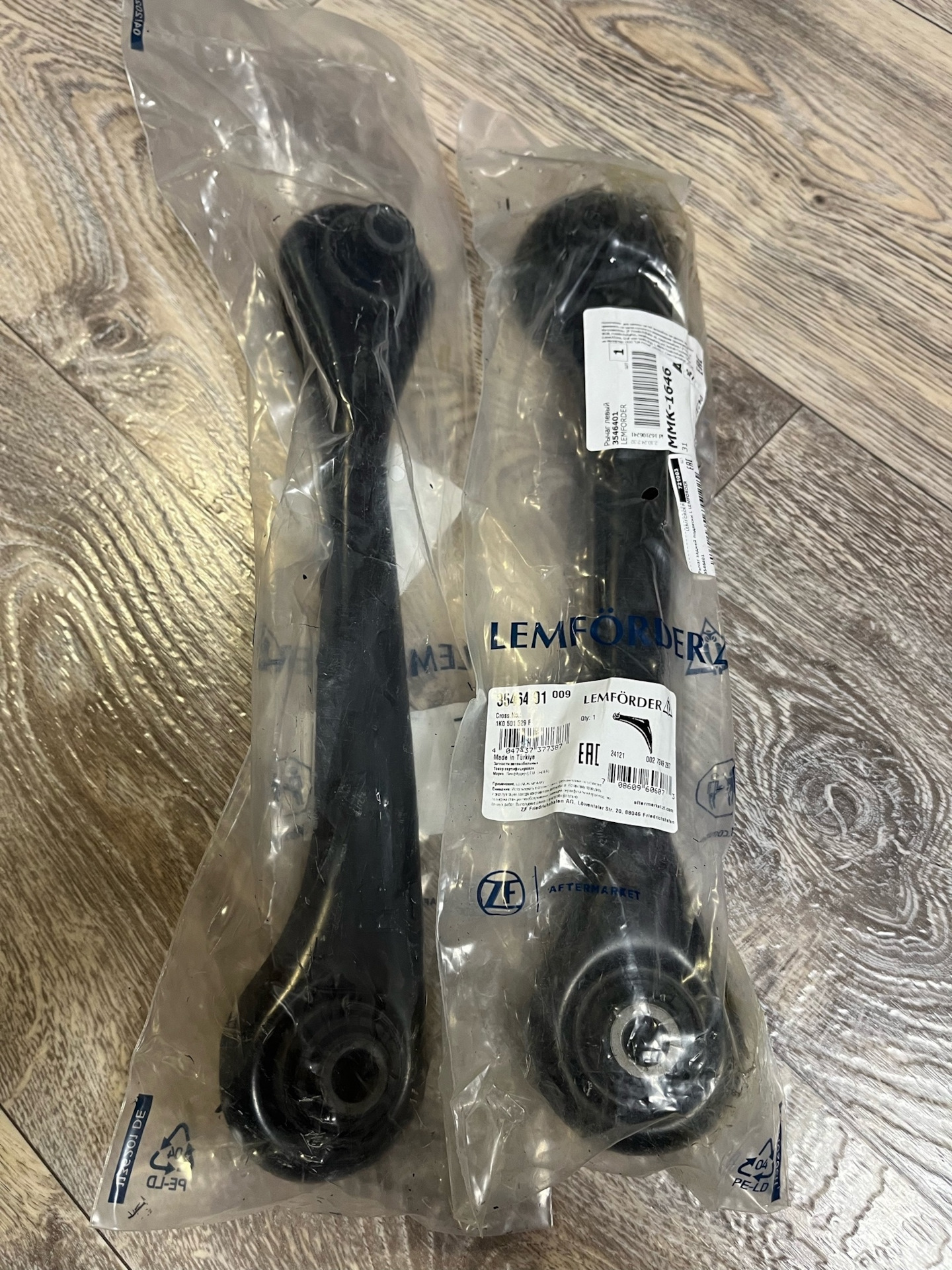

Рычаг подвески правый LEMFORDER 3546501 (3286 ₽)
Рычаг подвески левый LEMFORDER 3546401 (4782 ₽)
Стойки стабилизатора FEBI 29461 (1832 ₽ х 2 шт.)

Эластичная муфта FEBI 40931 (17500 ₽ на авито)
Смазка для шлицов раздатки ВПМавто (485 ₽)

Лампочки заднего хода YOBIS (338 ₽)

Для себя: масло отработало 6420 км или 215 моточасов.
