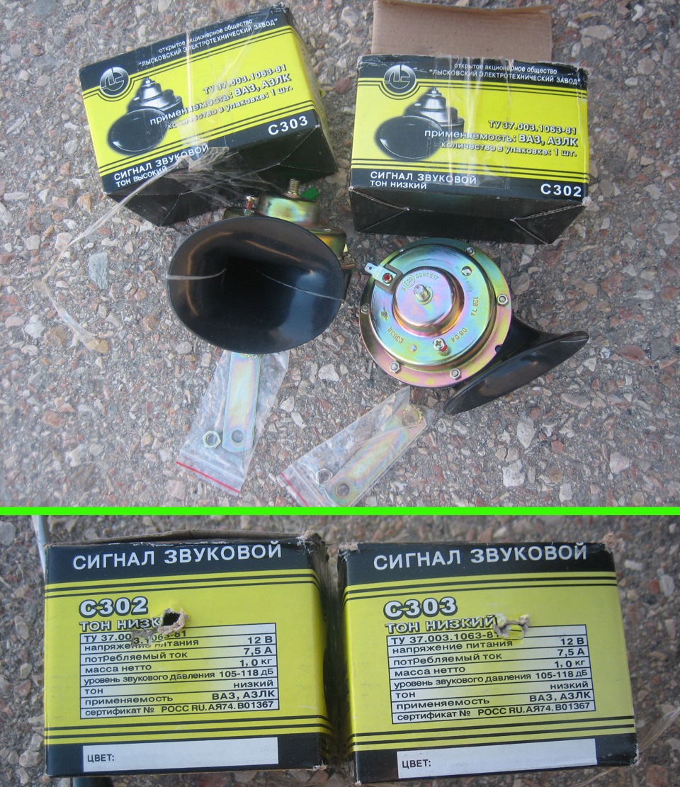

Вот такие дудочки украинско-китайского производства. Собственно такие-же стояли у меня на предыдущей машине. Верой и правдой отслужили пять лет и откатали четыре свадьбы.
Обратите внимание — у меня в комплекте к дудкам есть крепежные пластины!
Если у Вас их нет необходимо сверлом (в штатных пластинах) увеличить отверстие под Волговские дудки — делов на пять минут, но дрель понадобится)

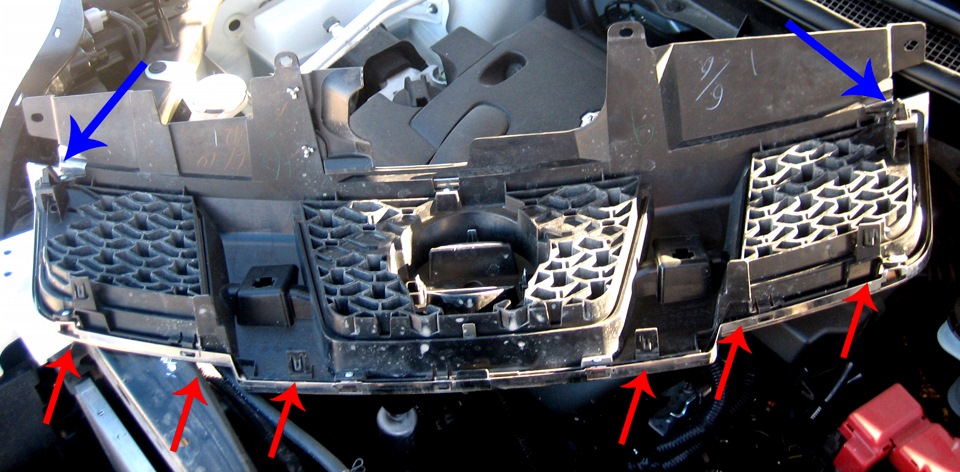

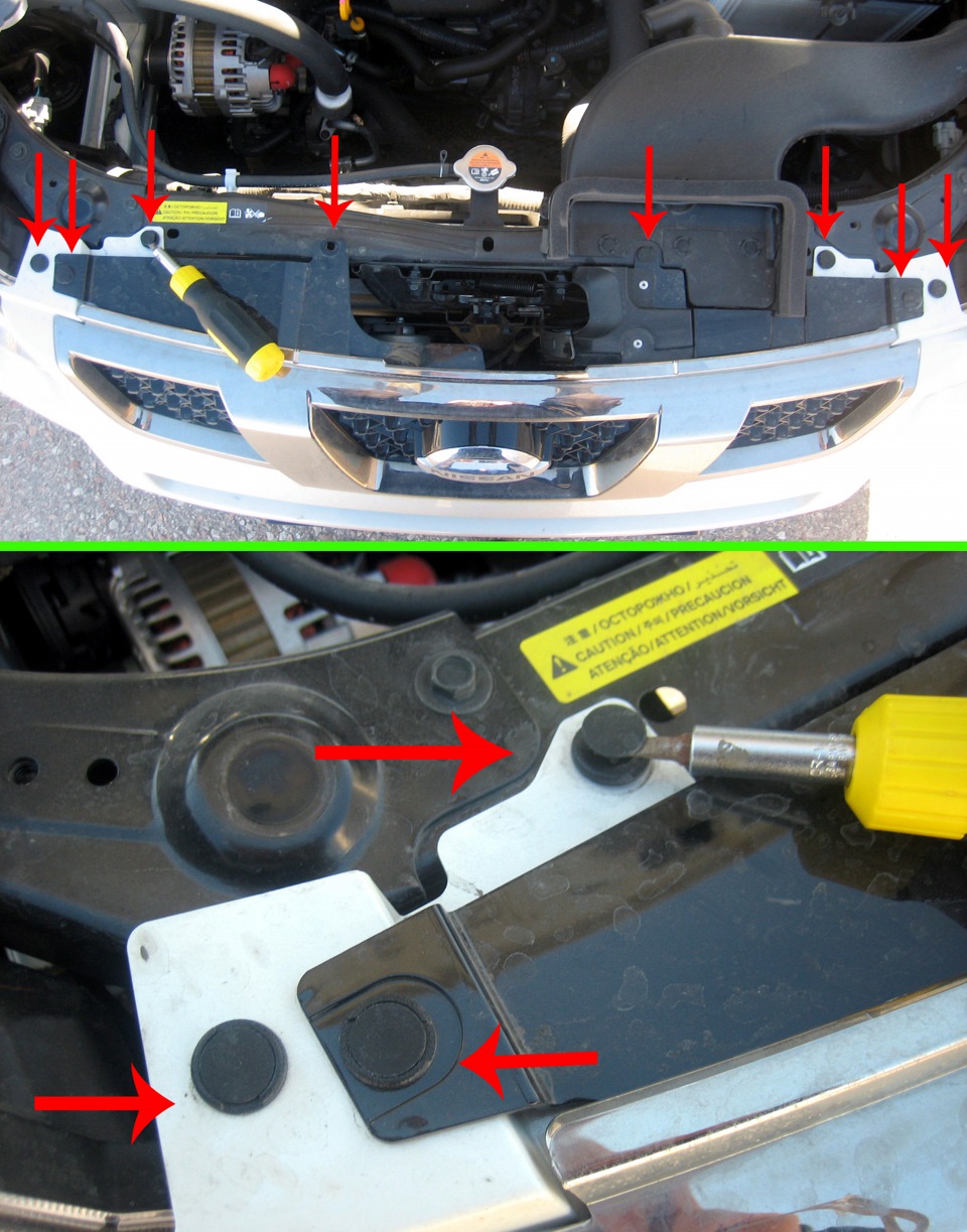

Открепляем пластиковые клипсы обозначенные красными стрелками

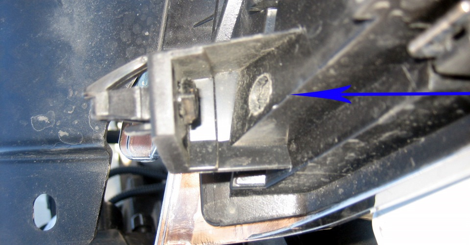

Справа и слева в решетке есть пластиковые болтики под плоскую отвертку обозначенные синей стрелкой. Их надо повернуть на пол оборота.
Отжимаем пластиковые направляющие обозначенные красными стрелками (находятся с оборотной стороны решетки) и снимаем решетку.

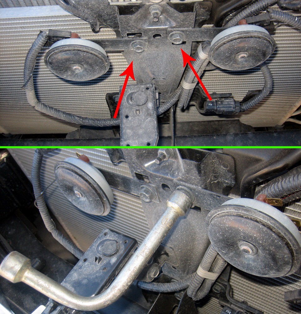

Откручиваем колючем на 12 жалкие штатные сигналы и кладем их в коробочку и забываем про них навсегда)))
Теперь ставим Нормальные сигналы.
Проводку переделывать не нужно. Все работает!

"Справа и слева в решетке есть пластиковые болтики под плоскую отвертку обозначенные синей стрелкой. Их надо повернуть на пол оборота." — не на пол/оборота (180 гр.), а на четверть (90гр.)
Я замаялся крутить на пол/оборота, тем более до меня кто-то лазил и всю клипсу (или болтики как у автора) расфигачил. Т.к. все, что хотел сделать не успел, купил новые клипсы KJ614 MASUMA (тока не проверил по месту, визуально похожи).
Я еле нашел где находятся эти отверстия с клипсами под отвертку) Оказываются они снаружи решетки сверху слева и справа. Потом, когда обратно решетку ставить, то надо их вставить в решетку (т.к. они остаются в бампере после снятия) и она защелкнется на них при установке.

У меня в штатной проводке 2 провода к сигналам, на волховских только под одну клемму, куда второй то кидать ?
Никуда…это масса
На родных было подключено

— Сигнал звуковой Лысково С302, С303 комплект 2шт С302Г-Э/С3О3Г-01 Россия 84.56 1 84.56

Здравствуйте. Почему Вы называете сигналы ВОЛГОВСКИЕ. На коробках написано ''применяемость ВАЗ АЗЛК" ?
