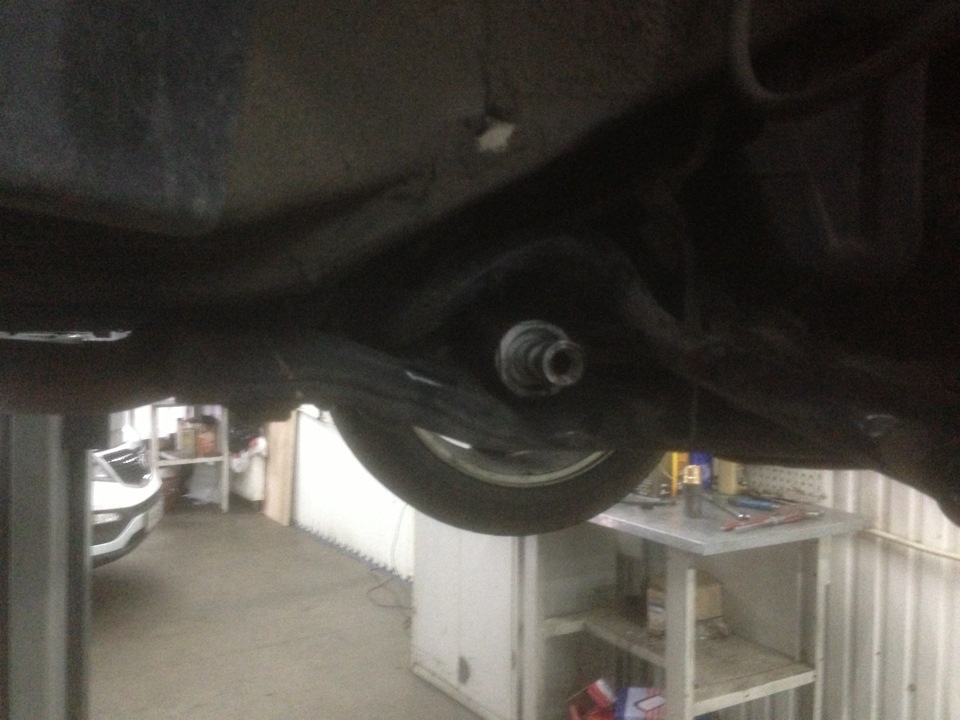

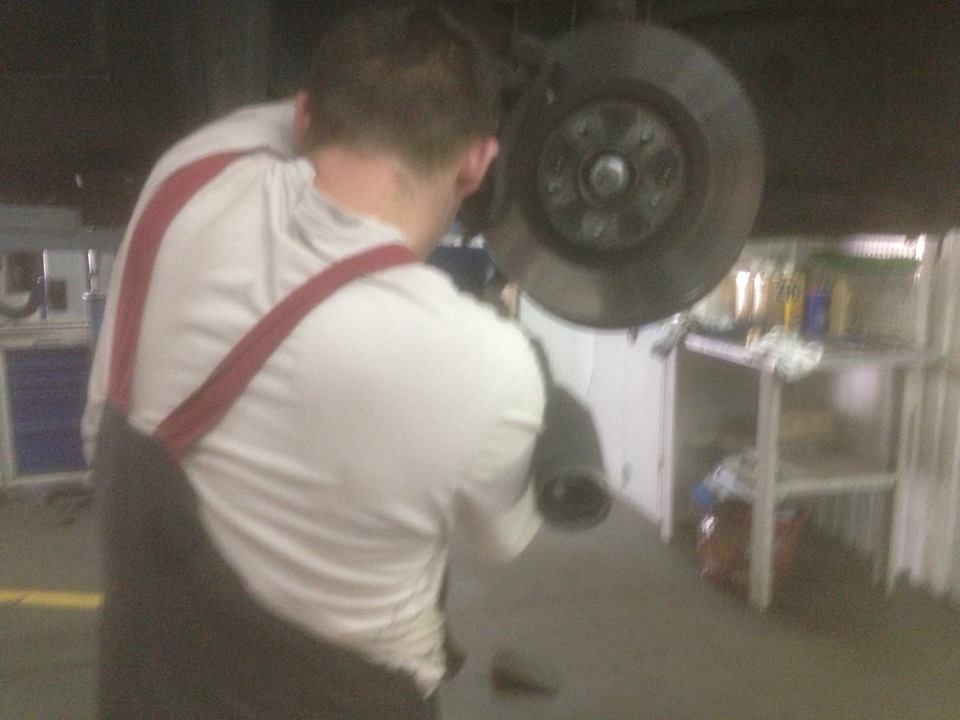

Сегодня добрался до замены данной детали, т.к. задолбали глухие постукивания на неровностях (когда машину шатает из стороны в сторону, либо при проезде жд путей, шишек на дороге и прочего — это проявляется только на малой скорости).
И вот тут я столкнулся с проблемой…

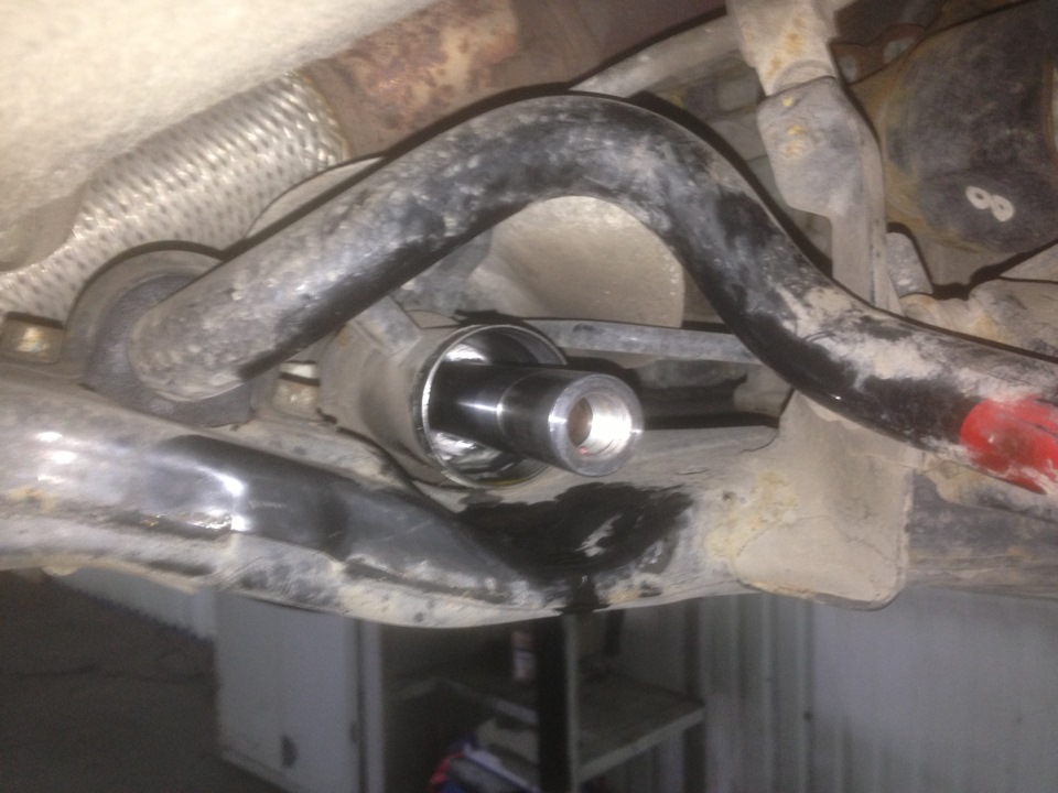

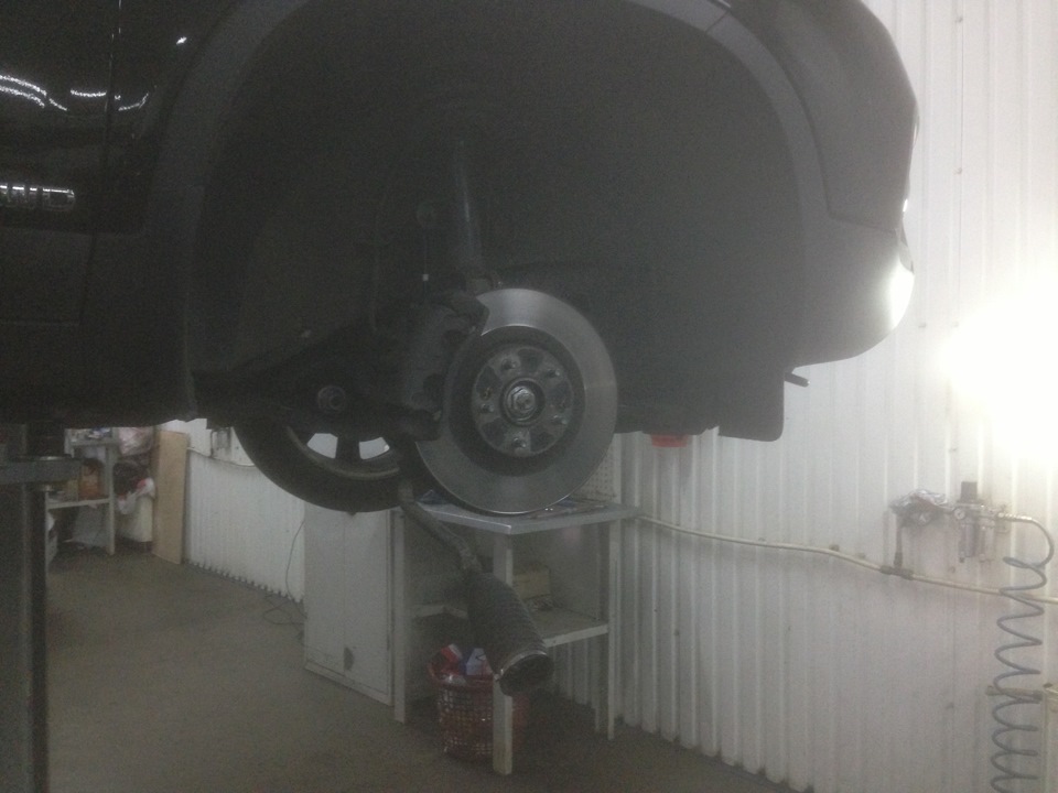

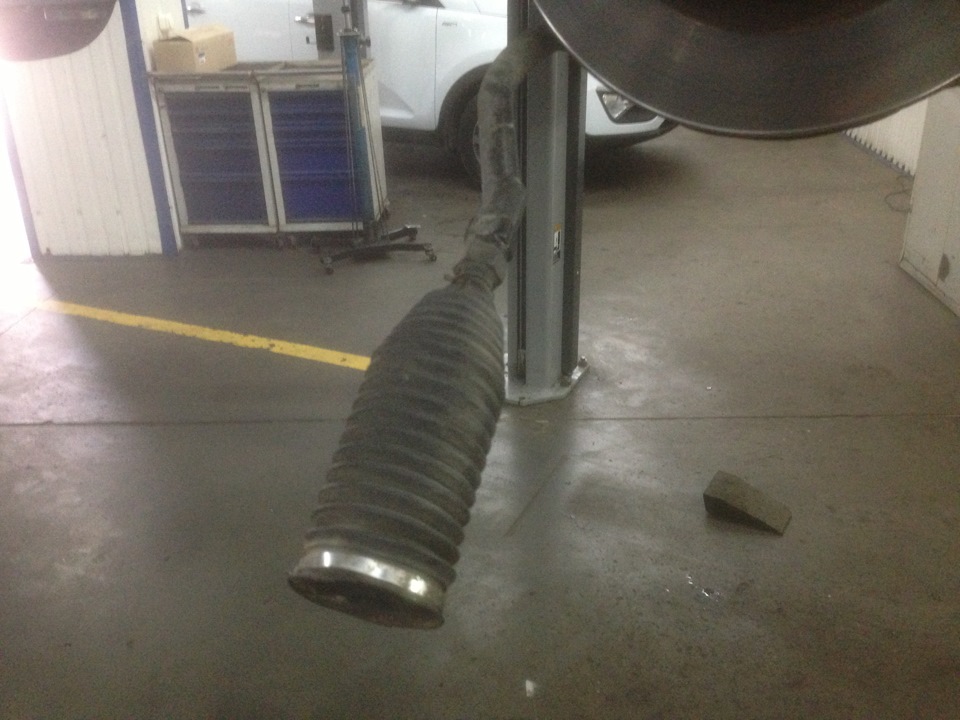

снимаем колесо, пыльник, откручиваем гайку, которая крепит тягу к рейке
ближе

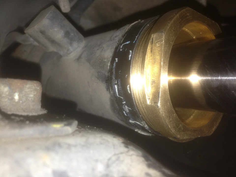

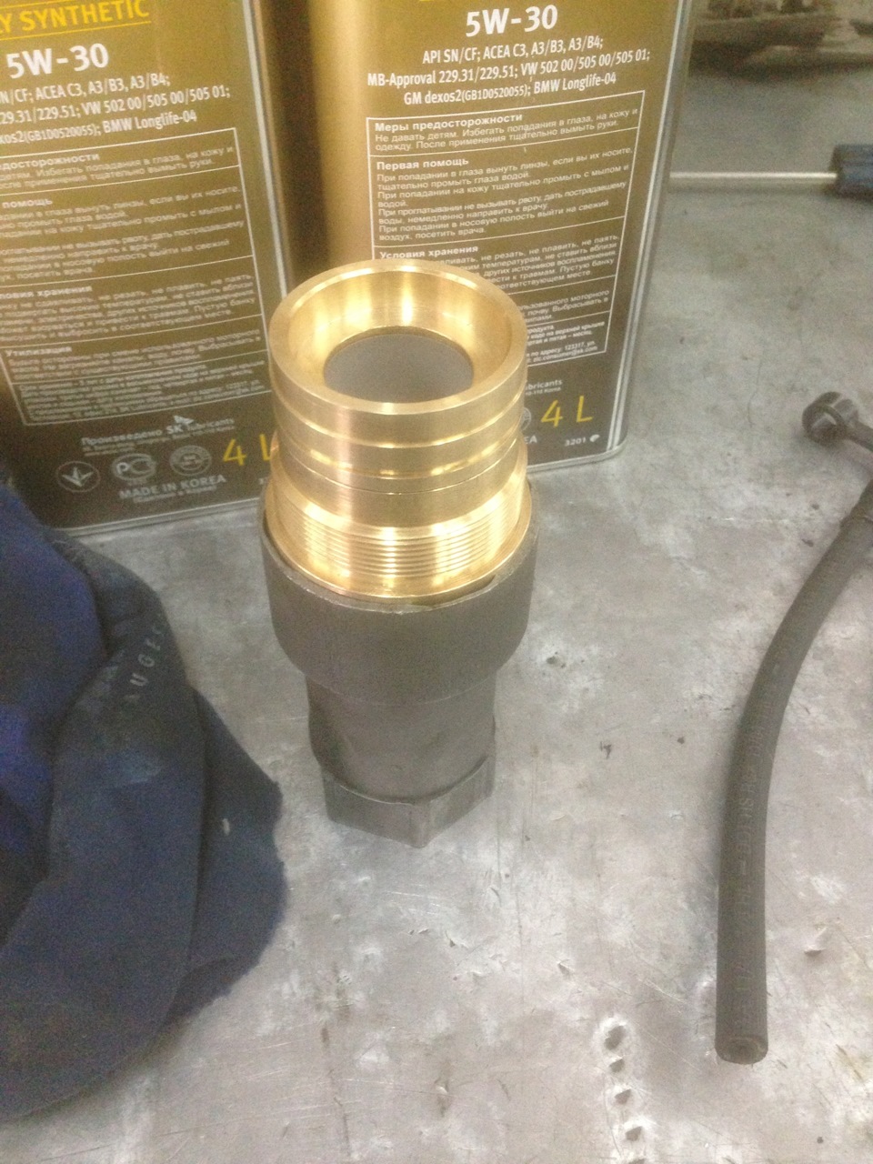

вот она — втулка, но подлезть к ней архисложно
без специального ключа — а ключик-то вот он!

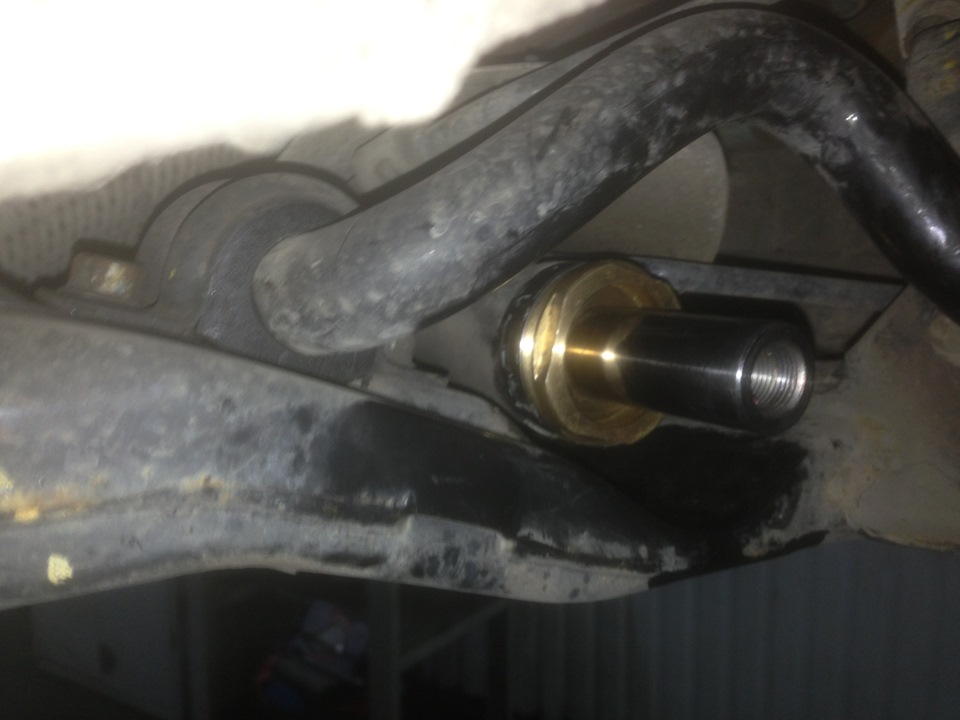

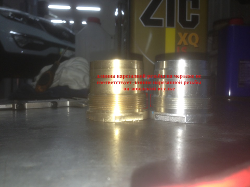

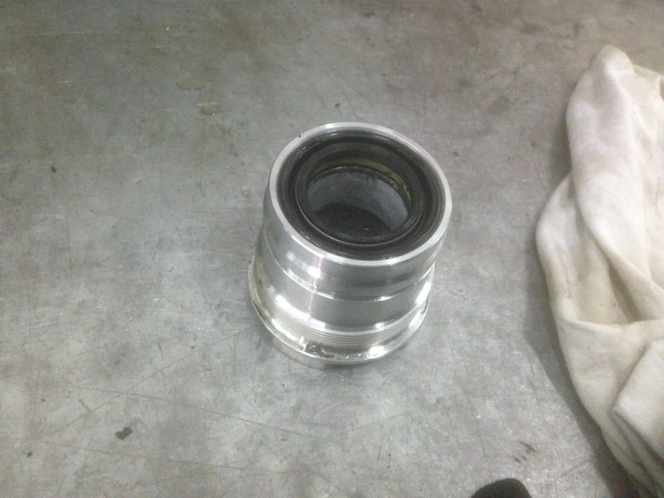

а вот и втулка, которую я привёз с собой, из латуни, а внутренность из цельного кольца капролона, родное кольцо из капрона с разрезом в середине, оно от наших дорог лопается и вал рейки начинает стучать о втулку
перекидываем резиновое кольцо (типа магнитофонного пасика) с родной втулки в паз на выточенной втулке, вставляем сальник в выточенную втулку (сальник нужно заранее приобрести) и вкручиваем в рейку
родная втулка — по сравнению с весом сделанной токарем из латуни — родная вообще нихрена не весит…

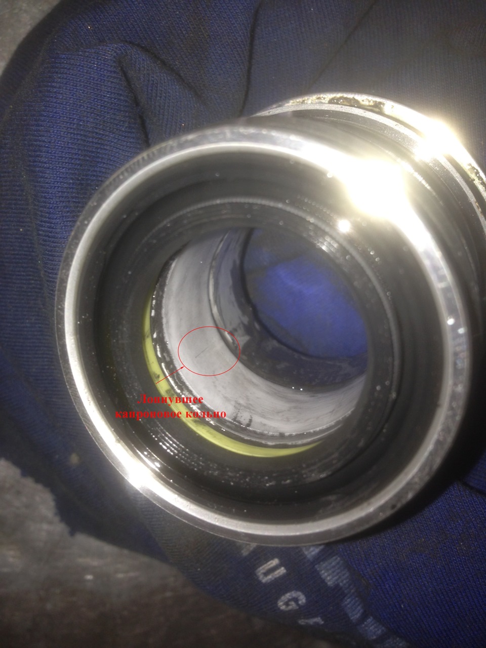

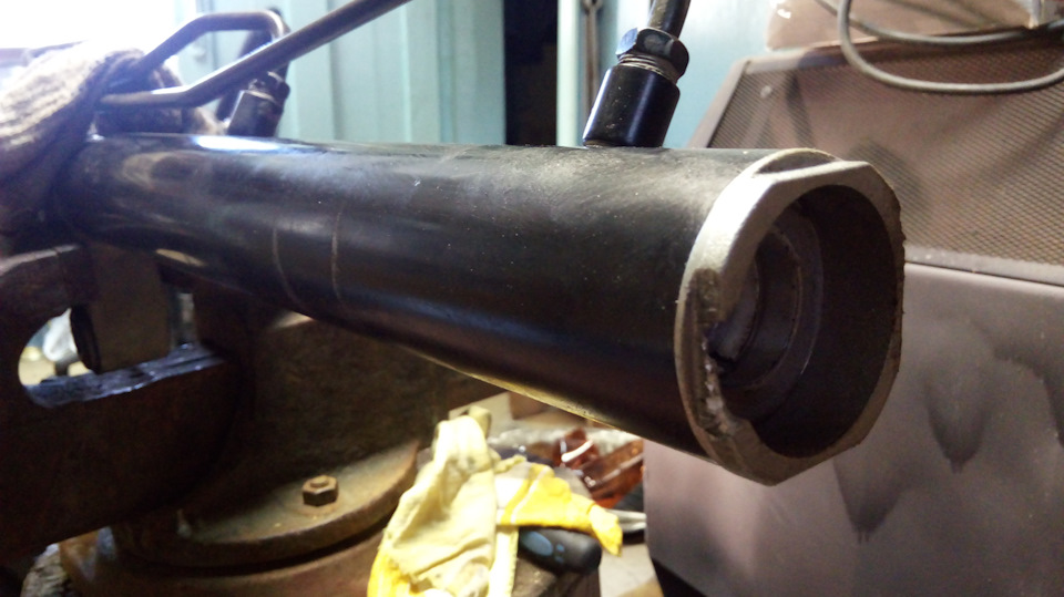

а вот и наша проблема, капроновое кольцо внутри втулки лопнуло, и теперь стучит вал о втулку
вот этот вал стучит внутри втулки, при выкручивании втулки, вытекает немного жидкости гидроусилителя, поэтому нужна ёмкость, чтобы сохранить её на долив в конце замены

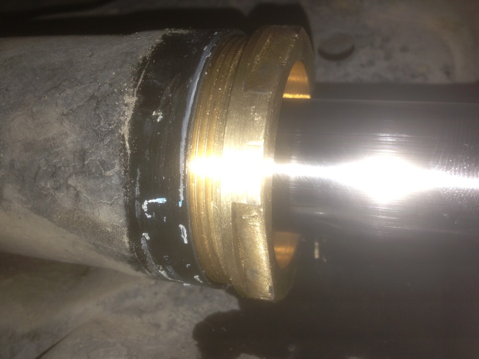

но вот тут нас всех ждал сюрприз, втулка дошла до упора и остановилась
видно, что резьба ещё есть, а втулка не закручена до края рейки
это *?№#$` полный №%$!@, подумал я и грязно выругался…

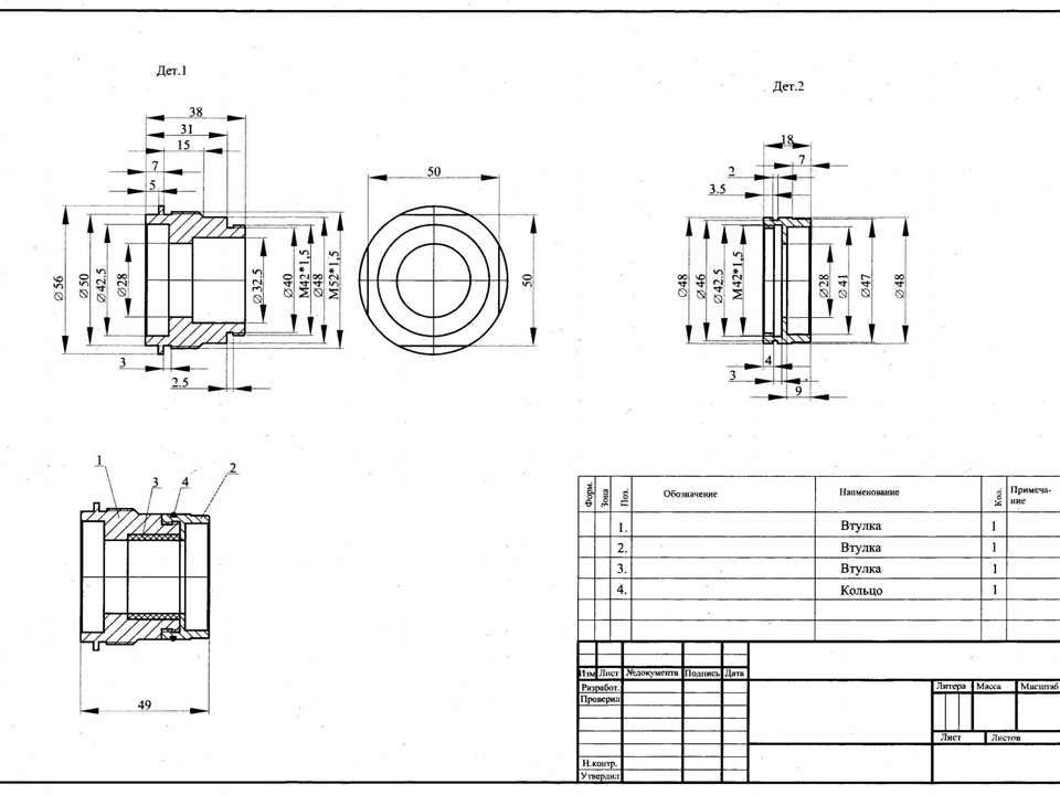

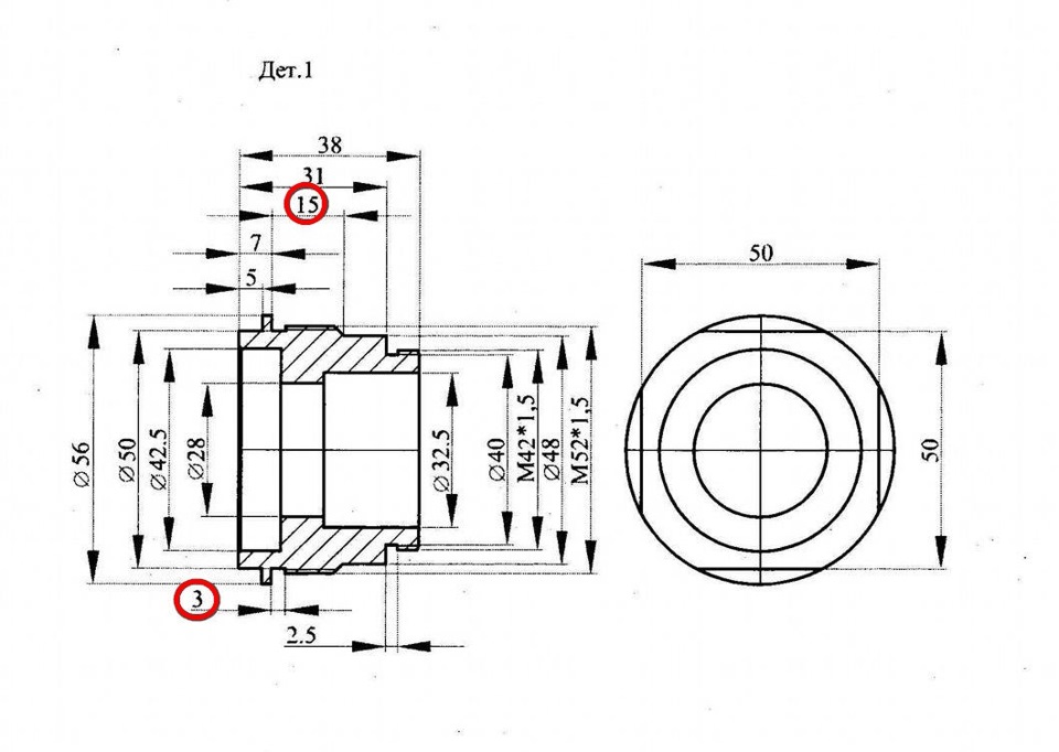

выкрутив втулку, принялись штангенциркулем находить различия… вначале обнаружили различия в диаметре нижней части, где сальник, на родной втулке был диаметр 46 мм, а на той, что вытачивал токарь было 47 мм, но т.к. рейка имеет одинаковый диаметр, пришли к выводу, что это не влияет на то, что втулка не заходит в рейку до упора
изучив чертёж DUZER`а, пришли к выводу, что токарь выточил всё именно так, как было в чертеже. а в чертеже обнаружилась ошибка, длинна нарезки резьбы на чертеже оказалась больше, чем на заводской втулке, поэтому резьба на втулке раньше накручивается на резьбу в рейке и втулка раньше останавливается…
вот эти две цифры ошибочные
вывод таков: ошибка в чертеже товарища DUZER`а, нужно срезать лишние витки резьбы, чтобы втулка смогла войти в рейку, а в чертёж внести изменения…

Упирается самой резьбой?
да, должна начинаться позже
Понял. Напильник там не поможет? Только на станке стачивать?

од выделил мне втулку заводскую, вместе с ней к этому же токарю передам выточенную и заводскую, чтобы "не отходя от кассы" вносил коррективы.
Это правильное решение, сделаешь в чертеже исправления?
попрошу токаря внести изменения, судя по всему, на последнем фото изменятся 2 цифры, которые я обвёл кружками

И ещё вопрос : а на уя там вапще это трескающееся капролоновое кольцо ? Какую роль оно играет ?
трескающееся из капрона, а в новой втулке из капролона. оно прикасается к валу, и не даёт прикасаться к металлу, а когда капрон лопается, то вал стучит о металл втулки.
Ну, не прикасается к металлу… Чтобы металл о металл не грелся что ли ?
чтобы вал не царапался о втулку, иначе появится выработка на нём.
Понятно. Написано, что ты кольцо переставлял, оно тоже самое что ли осталось ?..
не, кольцо резиновое, типа пасика)))

Ты тож крепись) Хорошая попытка. Ничё страшного, всё исправите и доделаете. Сделай пжст ПРАВИЛЬНЫЙ чертёж и выложи здесь. Ибо скорее всего ты далеко не один со стучащей рейкой катаешься. У меня щас тоже стуки есть, может тупо втулки стабилизатора. А может и рейка…
я не сильно силён в чертежах, но, походу, эти 2 цифры должны быть другими a-a.d-cd.net/3a870d2s-960.jpg
Верно. Но вот НА СКОЛЬКО именно ?
попросим токаря внести коррективы, думаю, что не откажет)
Проси) Там высшая математика не нужна)
И какой выход? опять к токарю, пусть снимает лишнюю резьбу?! а может надо было психануть (столько разобрали) и убрать ее на наждаке?! если б не получилось выточил бы новую! :)
Или нет, а если оставить так, она ж затянута?!
не, всё должно быть сделано грамотно, поэтому к токарю, но теперь у токаря в руках будет и заводская втулка, чтобы он мог на месте вносить коррективы (мне по блату выделили ОД заводскую втулку)
То есть машина висит на подъемнике?! и возможность все сделать у токаря есть, не отходя от кассы?!
вот это меня больше всего интересует:))) Концовка блин)))
не) мне поставили обратно мою заводскую втулку и я уехал. но на сервисе мне выделили заводскую втулку, теперь у токаря будут 2 втулки, чтобы он мог вносить коррективы и не было больше ошибок, ведь ошибка была в чертеже. ферштэйн?
klemann
Кстати на фото у автора тоже не до кручина втулка, мож так надо, в тексте он об этом ничего не пишет?!
посмотри на фото h-a.d-cd.net/47cb0d2s-960.jpg размеры втулок одинаковые, но заводская вкручивается до начала рейки, а выточенная токарем — нет.
Да это все я понимаю и вижу, просто не верится что человек от которого ты черпаешь информацию, создал запись и если что не так сделал то не исправил позже! ХЗ короче!
автор пишет, что у него стал руль туго крутиться, может как раз из-за этого?(
klemann
