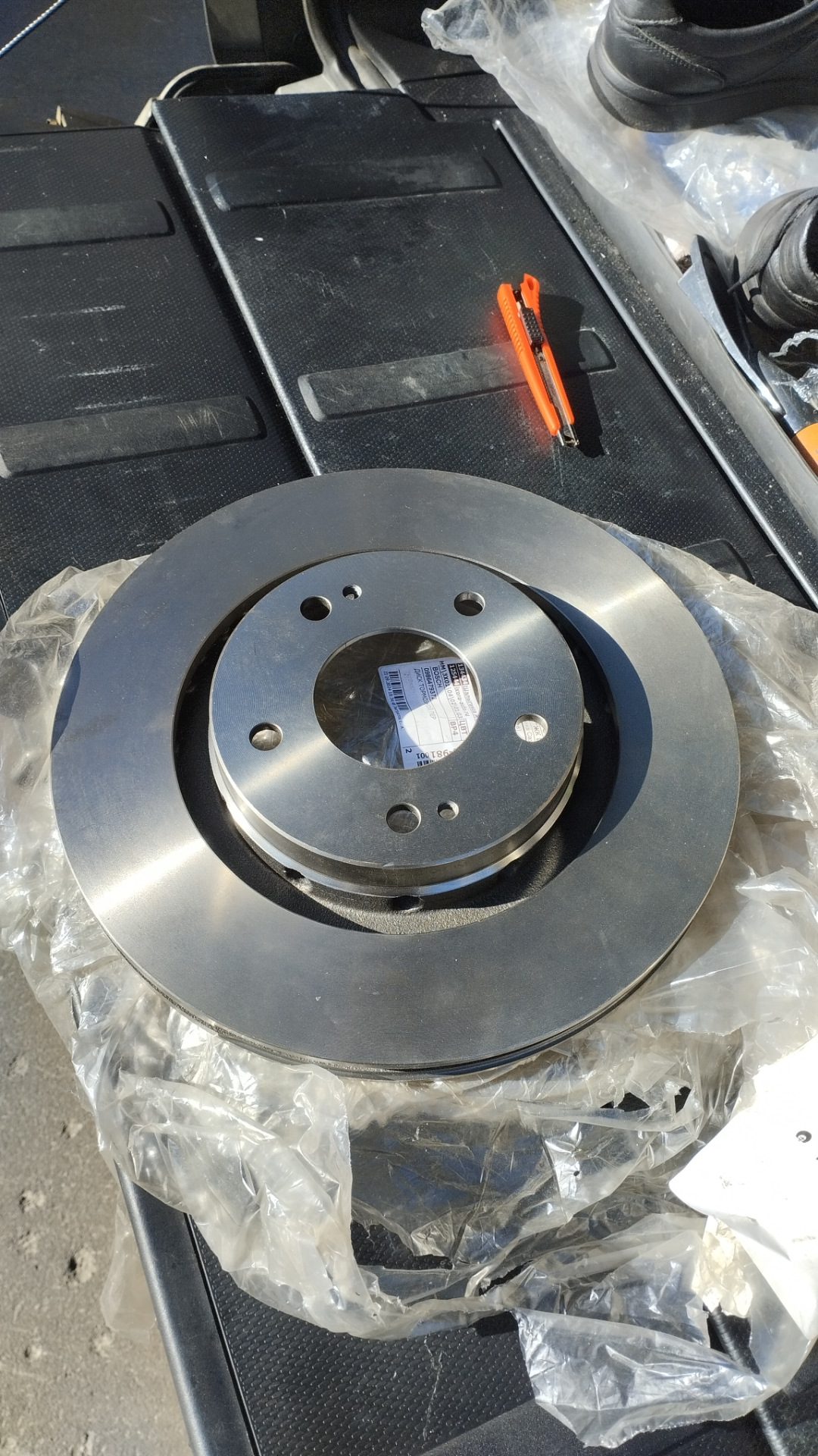

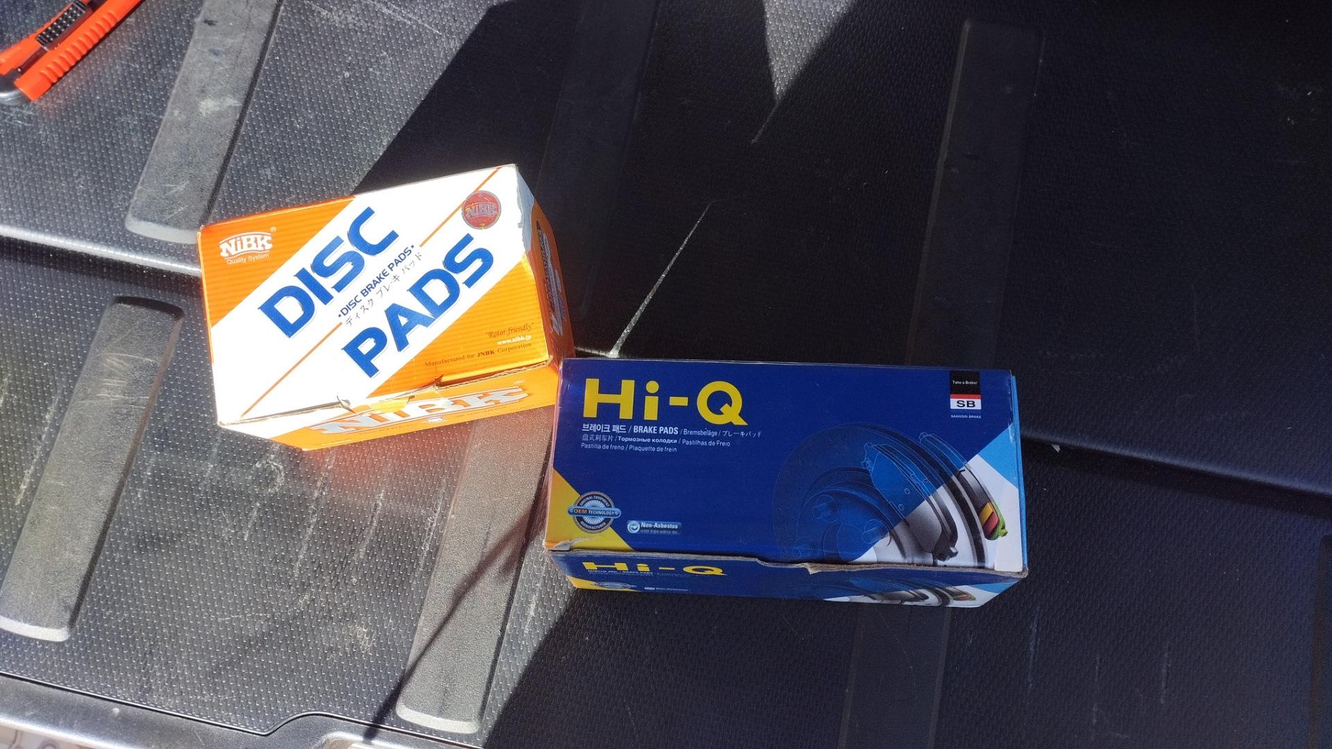

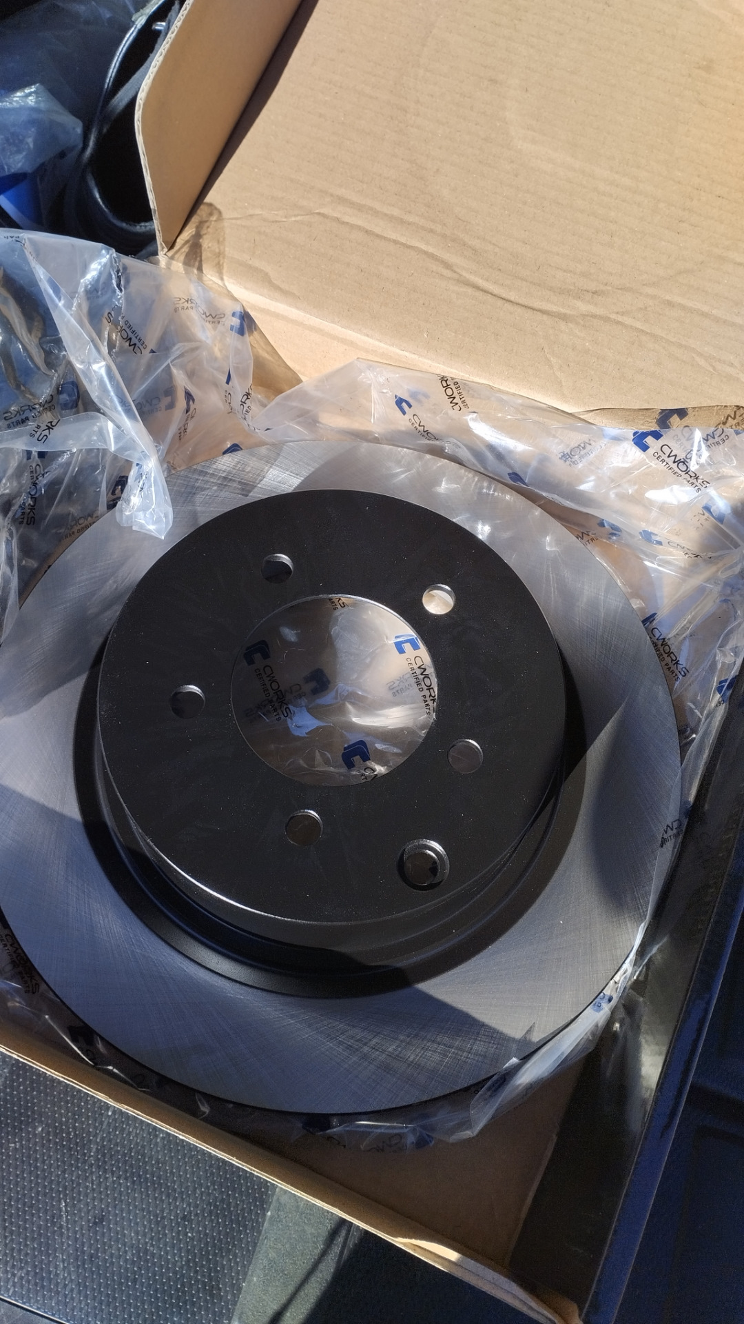

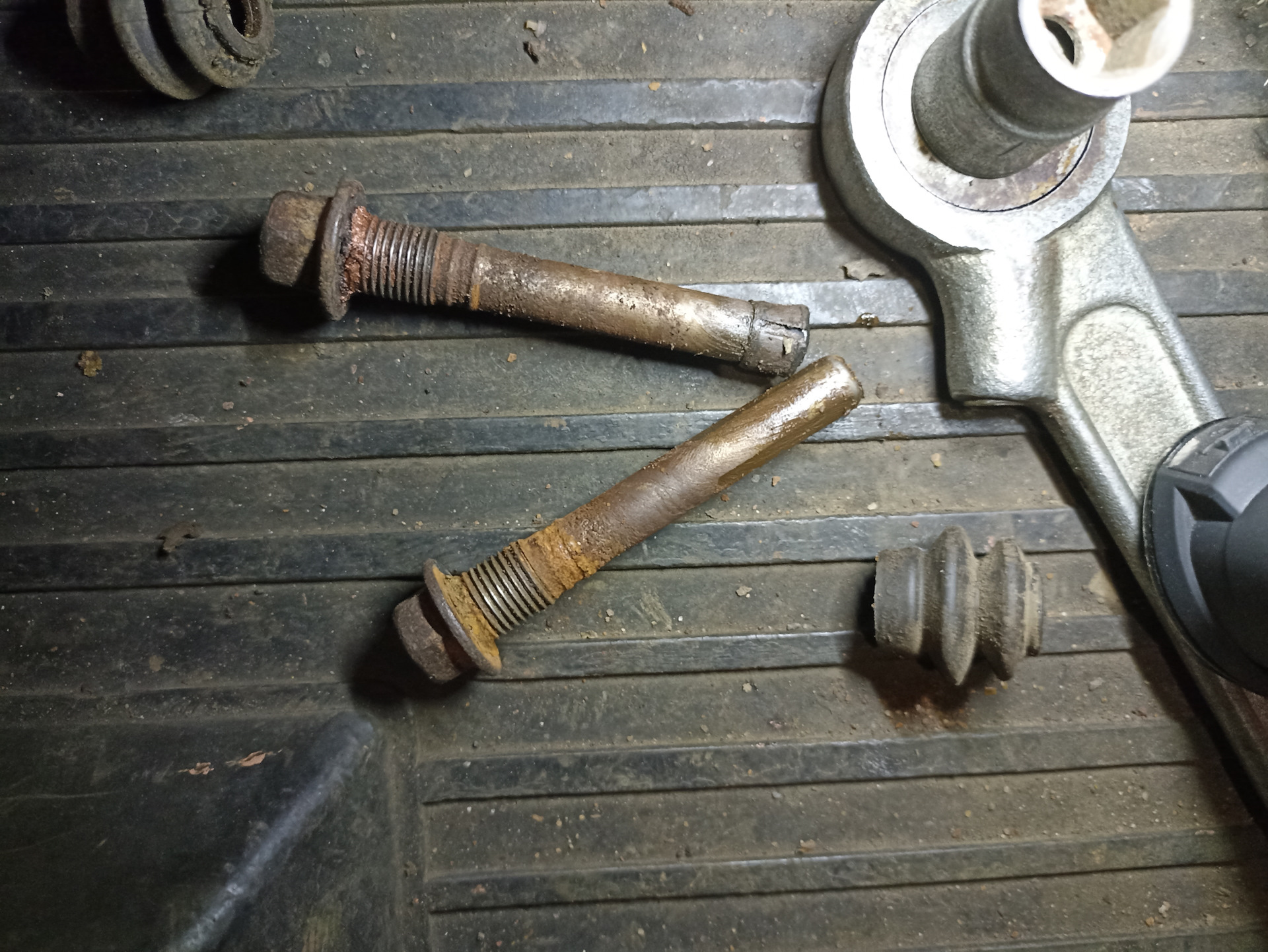

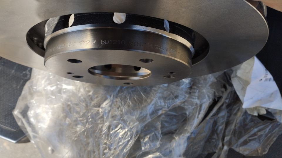

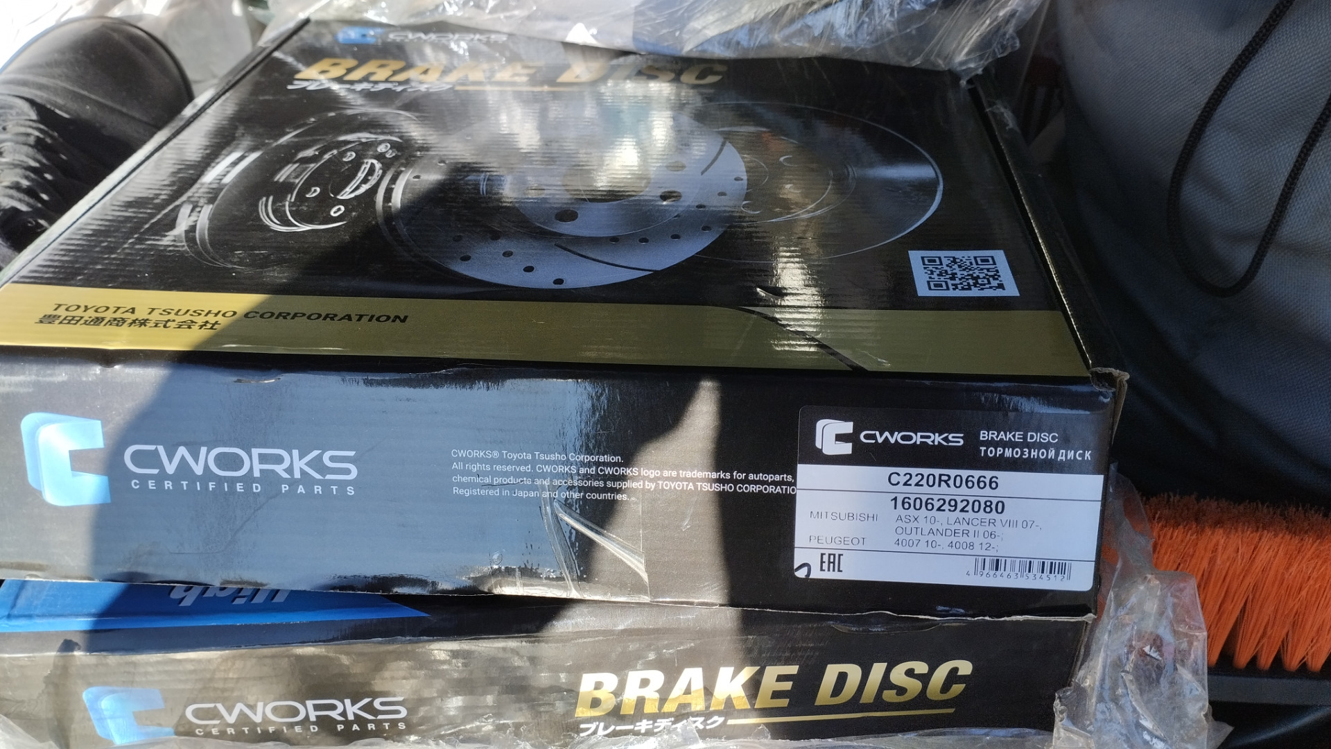

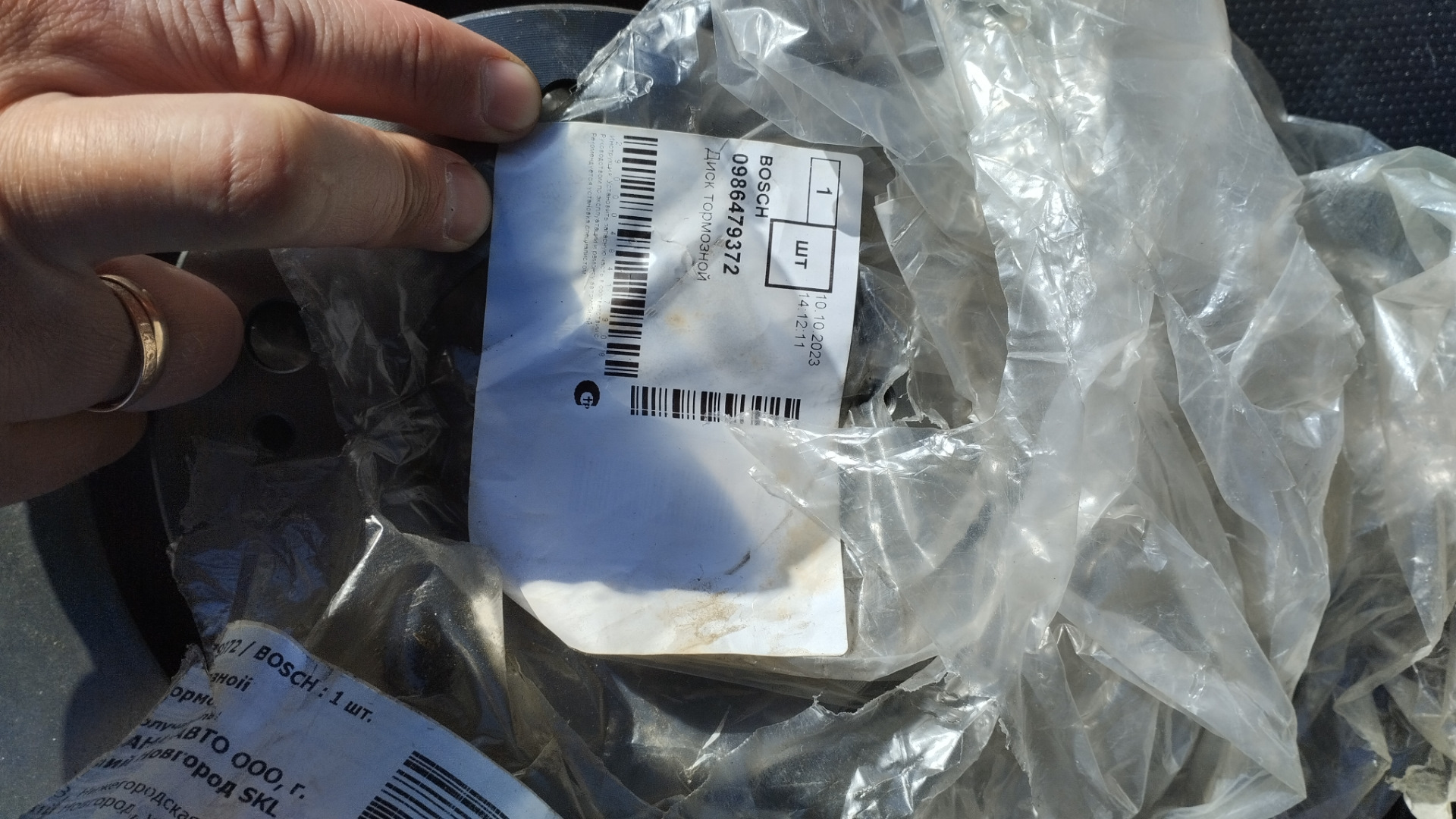

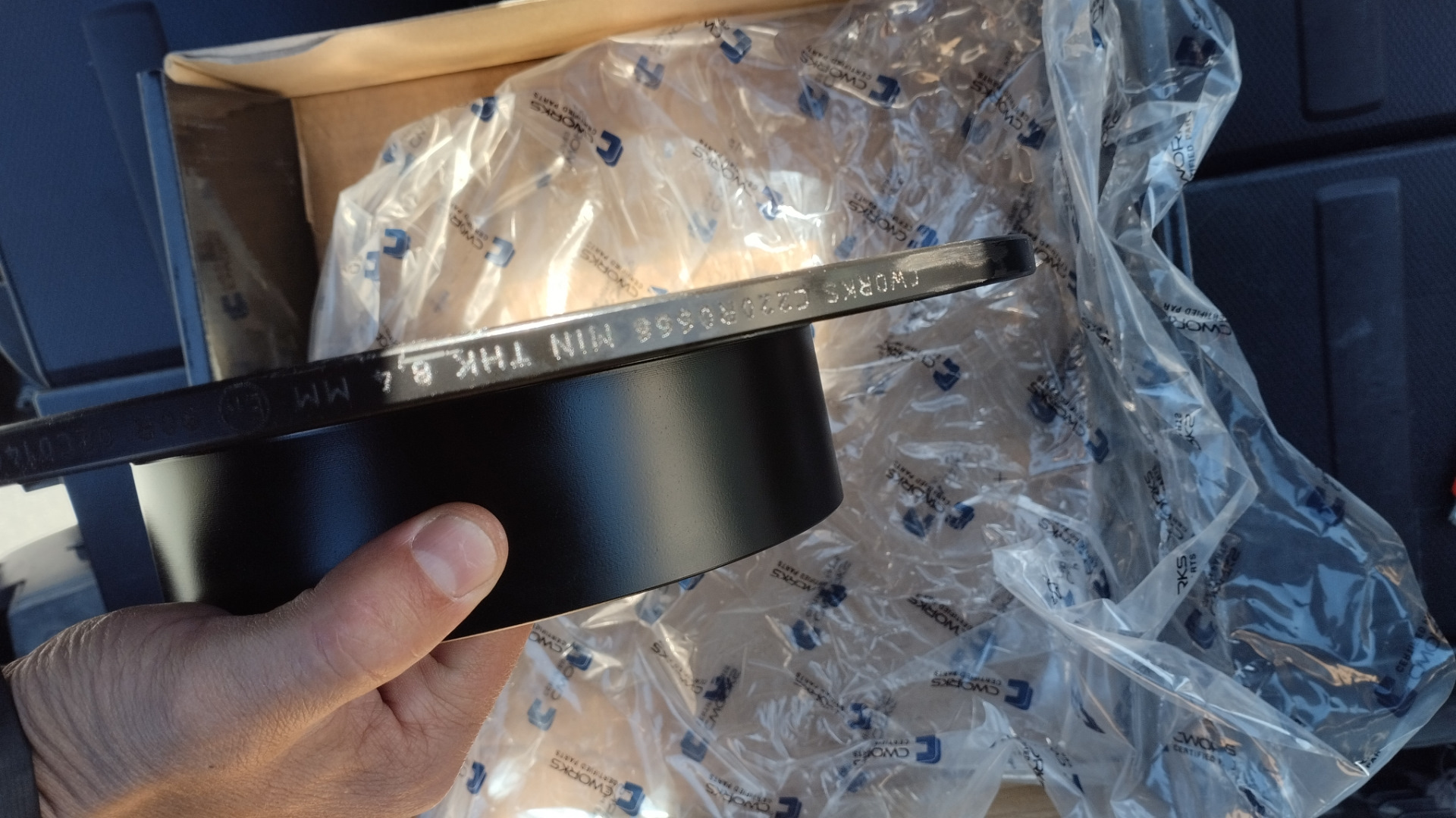

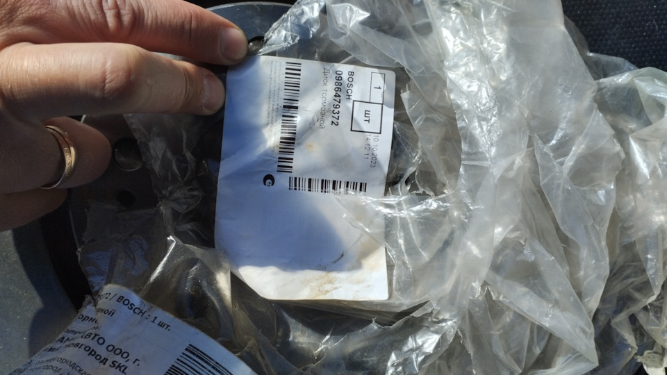

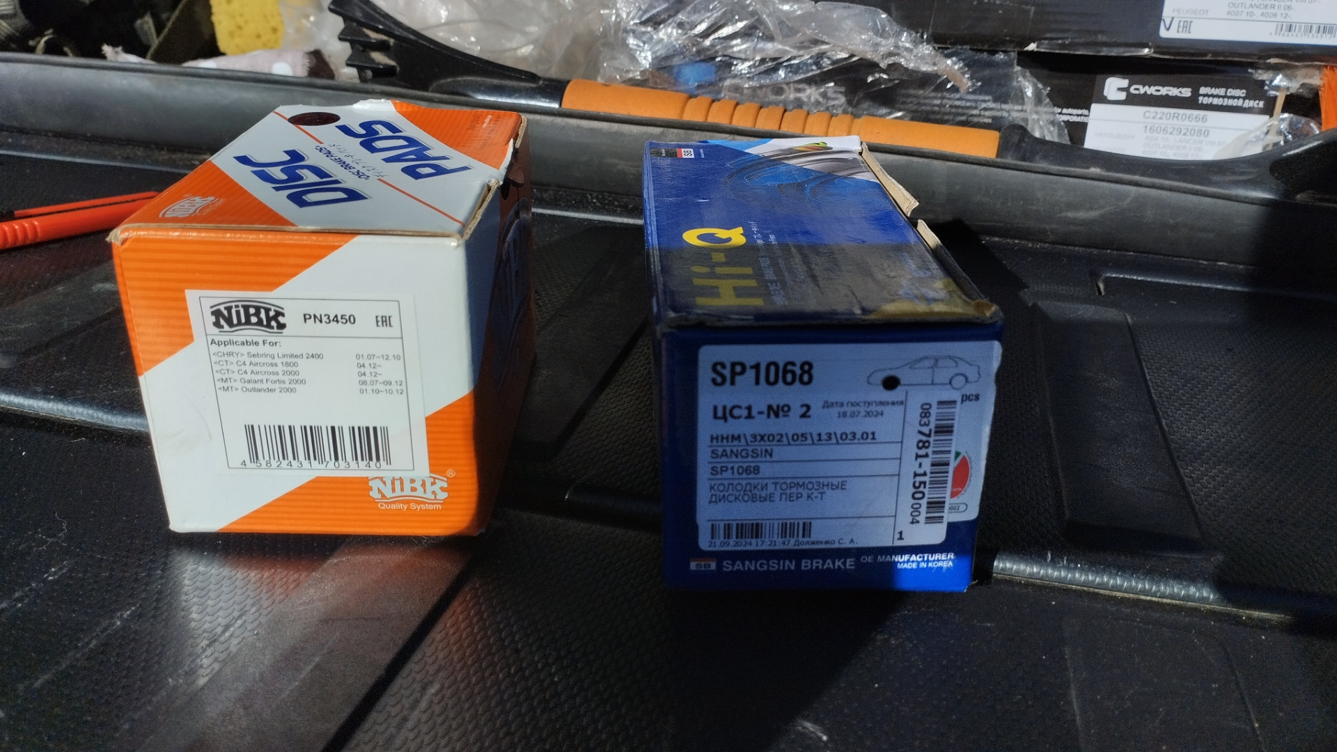

Пришло время заменить тормозные диски и колодки. Диски износились уже до предела. Колодки менял 2.5 года назад. Тогда были куплены колодки фирмы Nibk. Спереди заменил, а вот сзади были ещё в хорошем состоянии, по этому новые остались в запас. Ну вот пришло и их время. Докупил тормозные диски и колодки на перёд. Менял в сервисе. Так же для подстраховки были куплены пыльники для направляющих, но не пригодились. С заменой проблем не возникло, направляющие открутились без проблем, правда пневмо пистолетом. Видимо ещё сказалось то, что я их смазывал 2 года назад, хотя нужно бы по чаще. Выбор запчастей получился разных производителей. Посмотрим как будут себя вести и на сколько чего хватит.

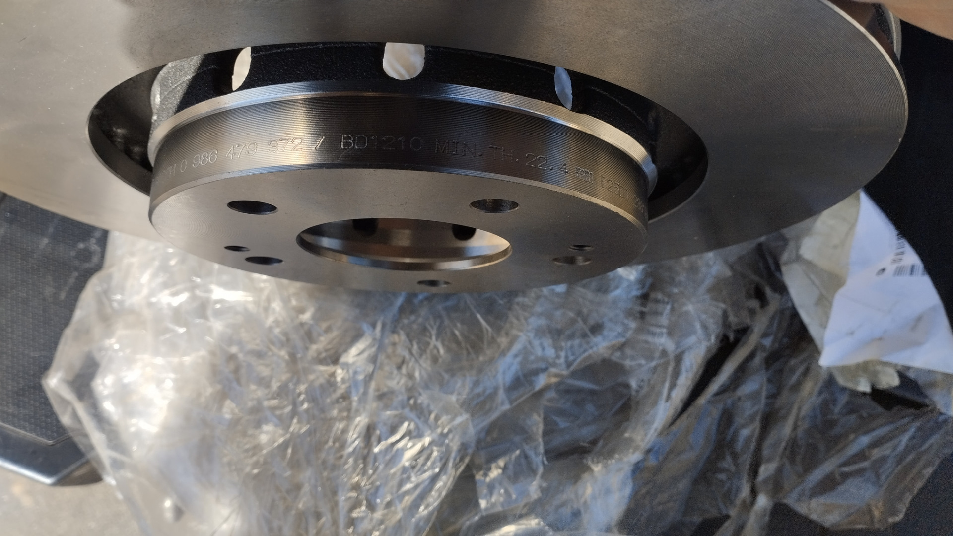

Запчасти на фото: C220R0666, 1606292080

Почему не пригодились пыльники?
Чем смазывались направляющие два года назад и в каком были состоянии сейчас?
Пыльники не пригодились, т.к старые были в достойном состоянии. Направляющие так же менять не пришлось. Смазывались смазкой из рем.комплектов. Рем.комплект на фото
Смазка ещё оставалась на направляющих? Они не подклинивали?
Просто у меня смазка трв за 1,5 года высохла напрочь, я теперь интересуюсь у всех.
Смазки ещё было немного. Суппорта не подклинивали, но лучше конечно обслуживать хотя бы раз в год
