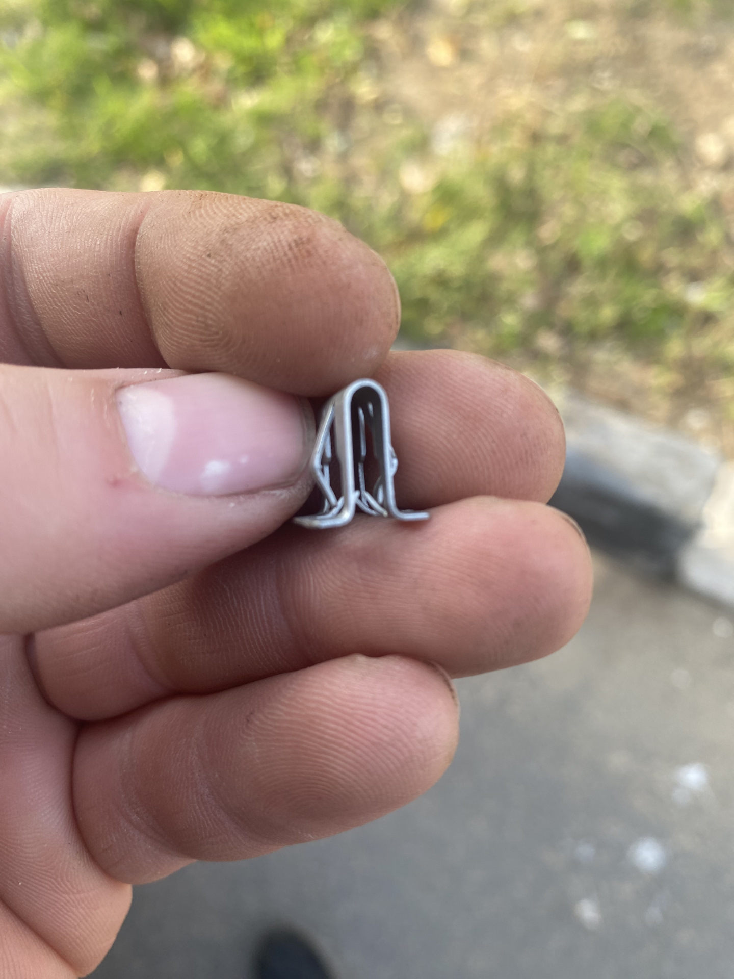

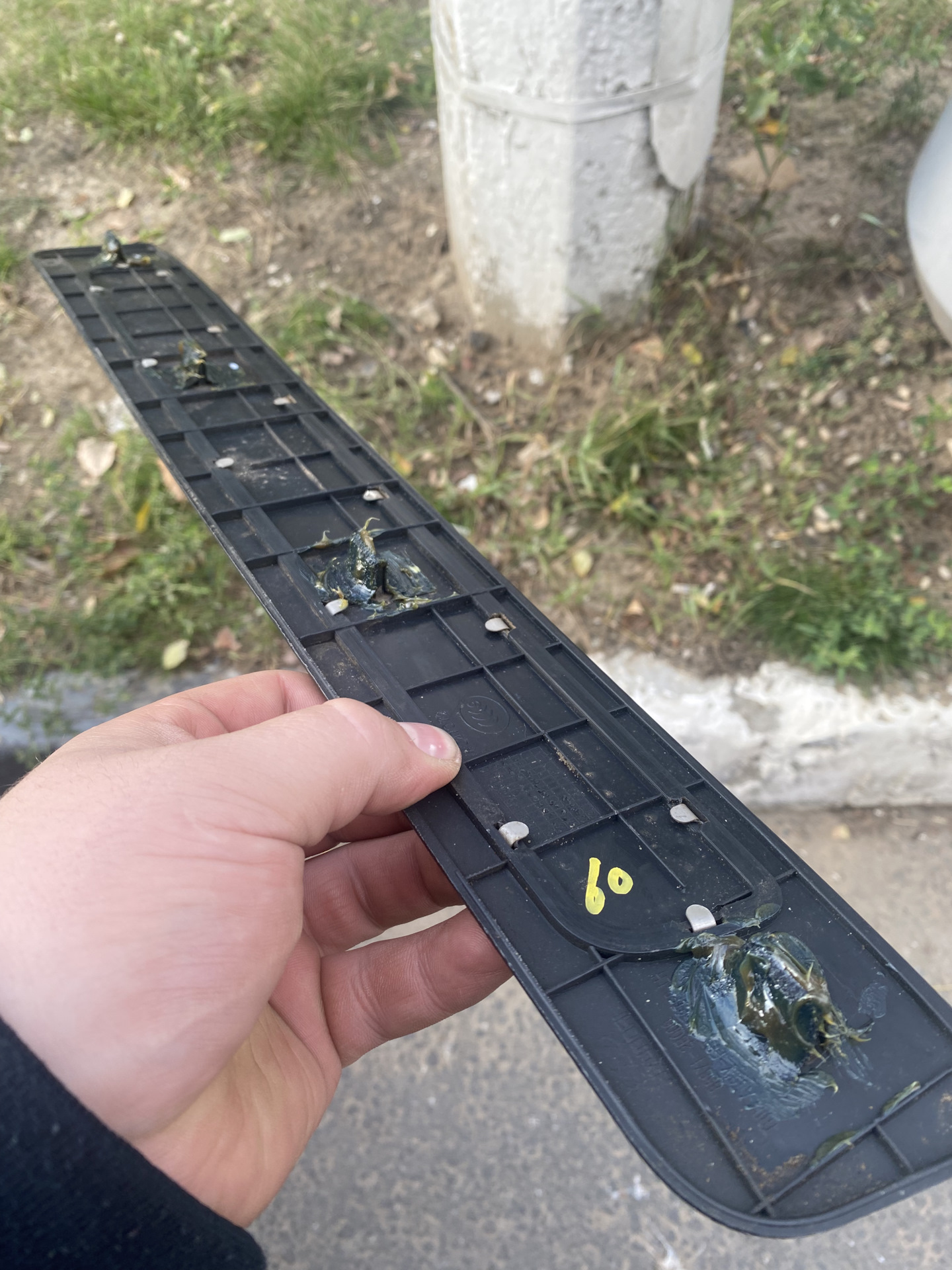

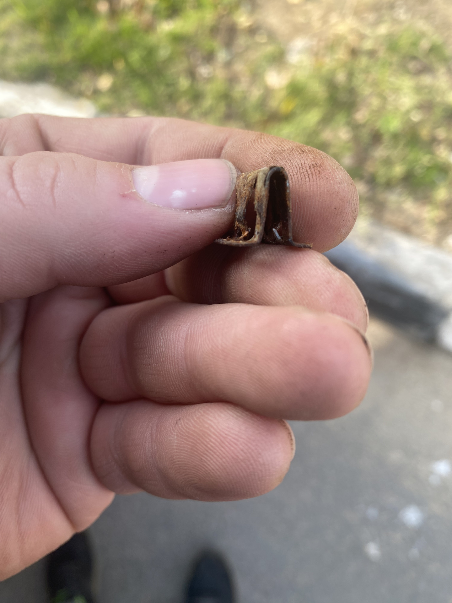

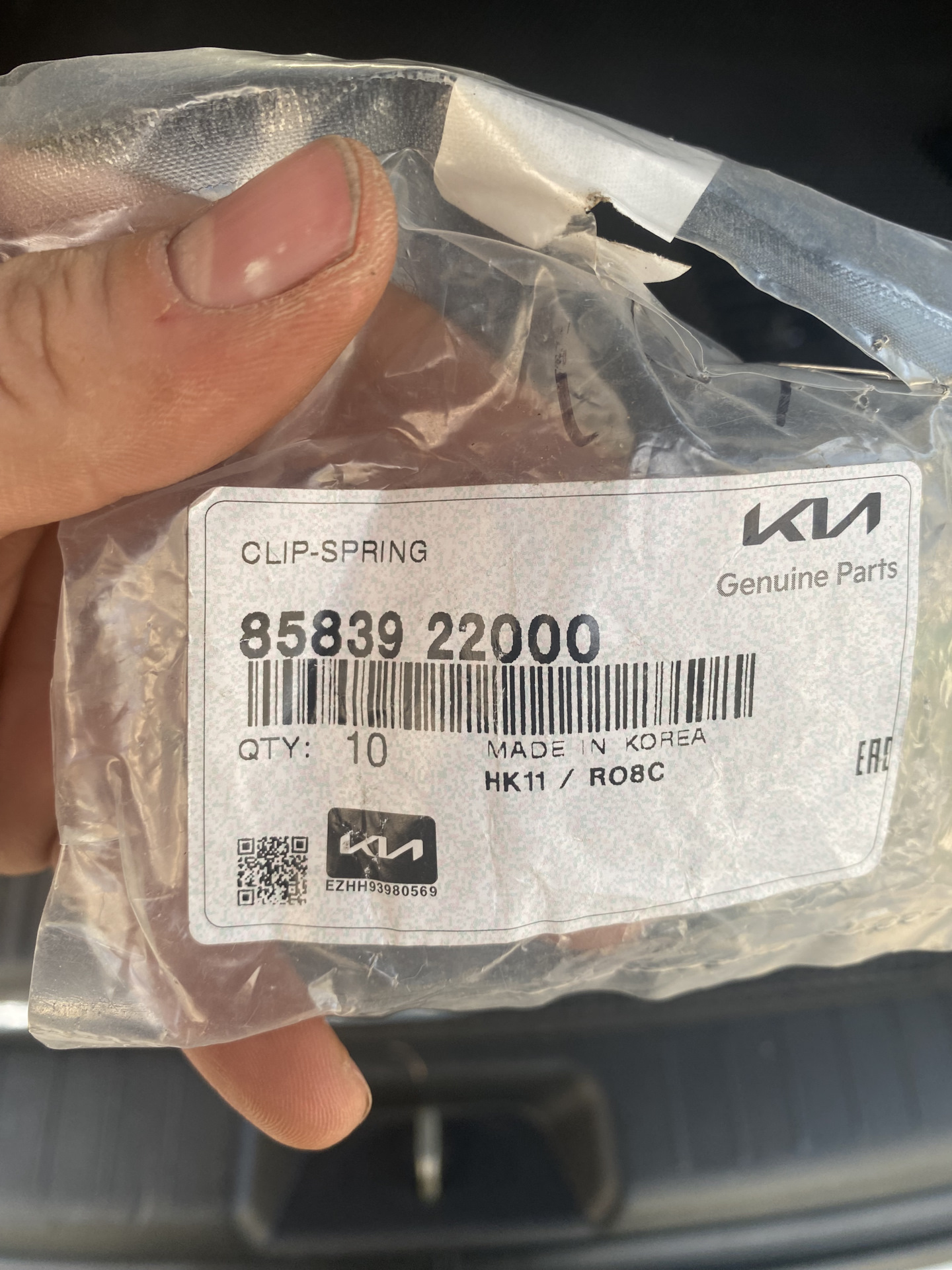

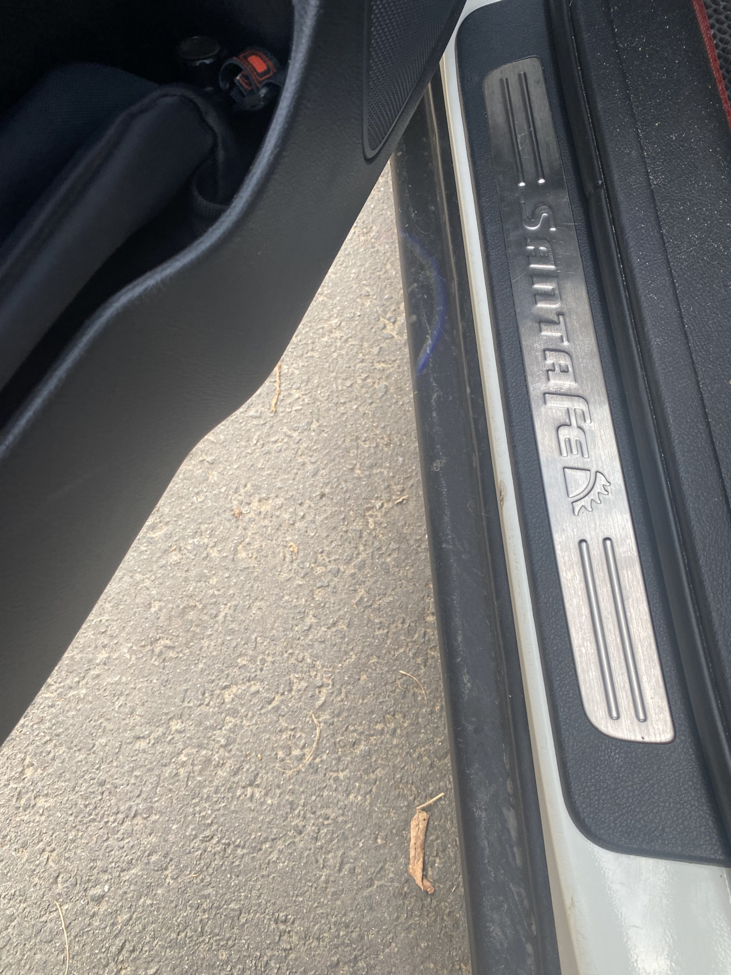

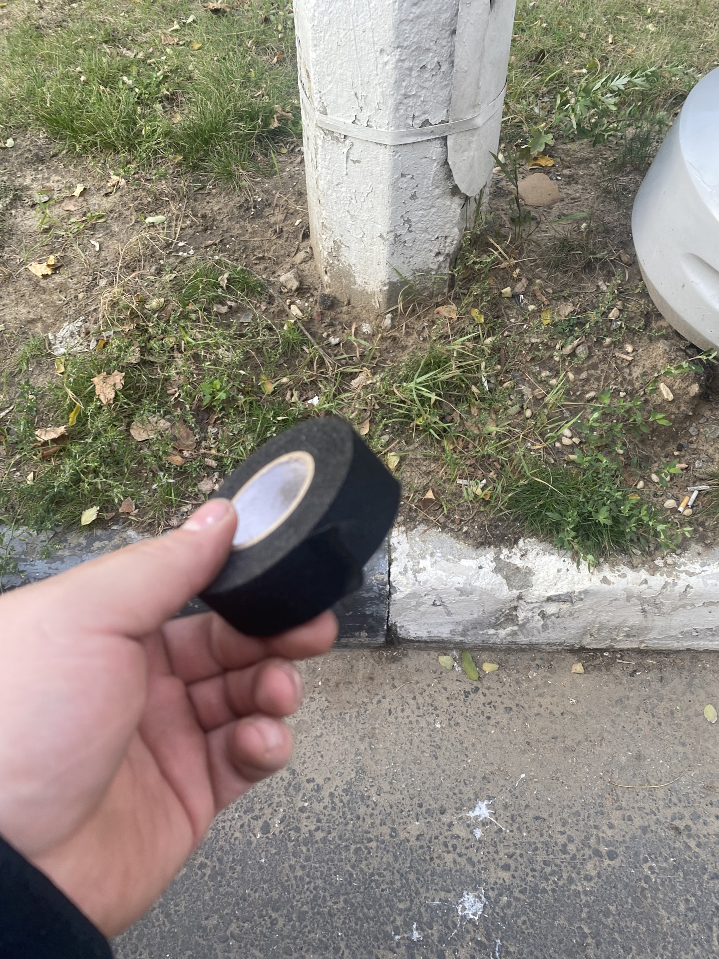

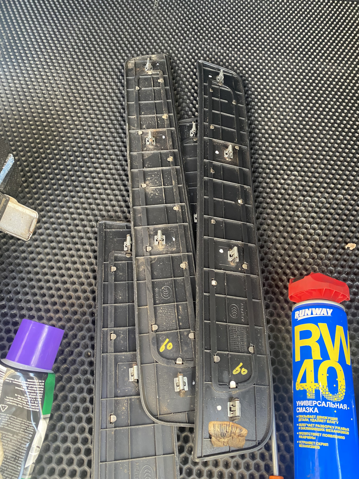

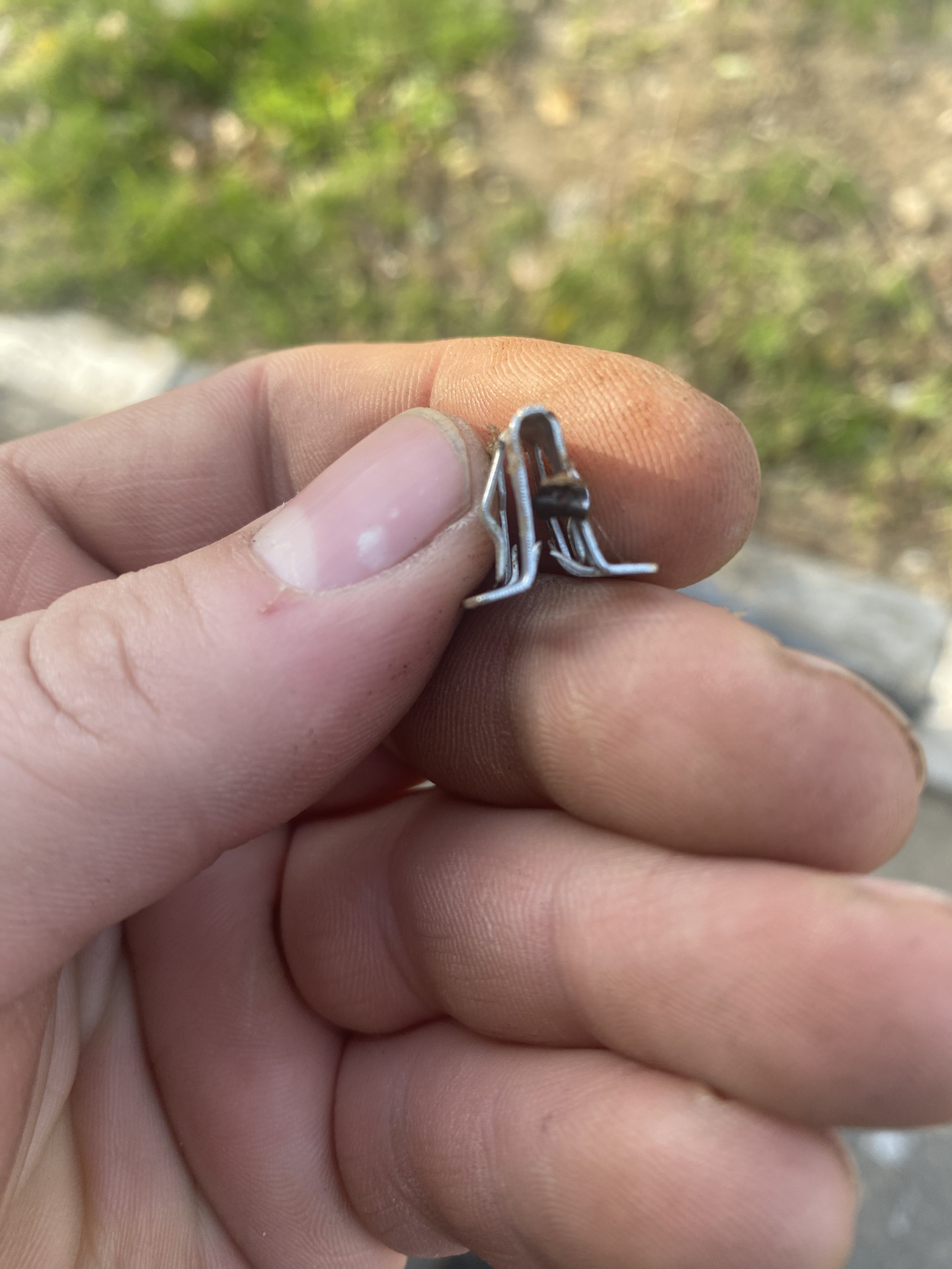

Всем привет, решил снять накладки чтоб через дырочки пролить пороги, но когда я снял понял что клипсы все ржавые и были гнилые, купил сразу все 14 штук новые оригинал 140₽ штука, взял антискрип с гаража ножичек и в магазине солидола. Поменял клипсы поставил новые антискрип порезал как надо и промазал солидолом и поставил.
Запчасти на фото: 8583922000

А антискрип куда?
