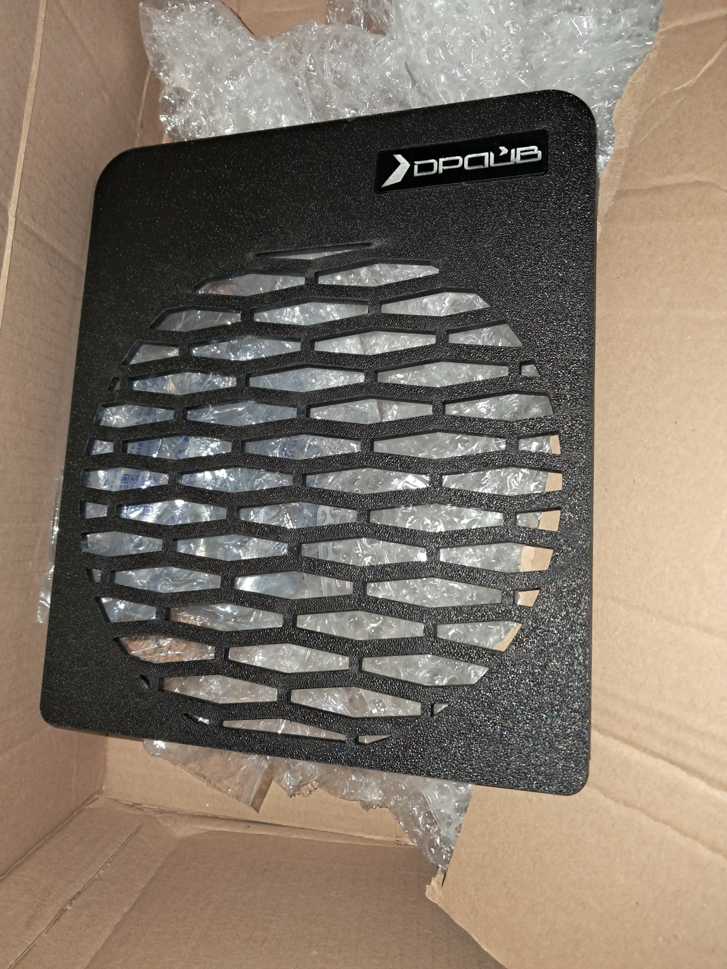

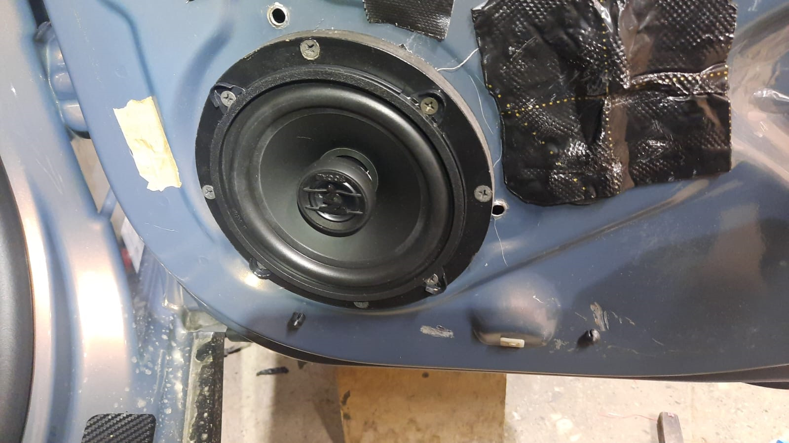

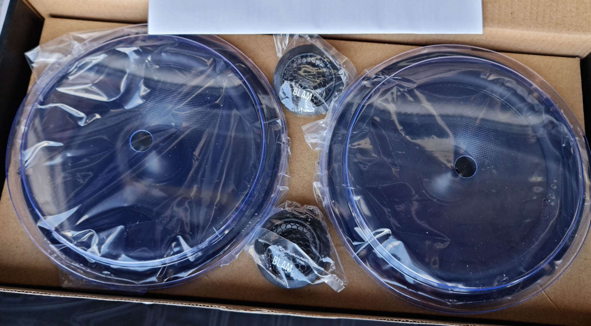

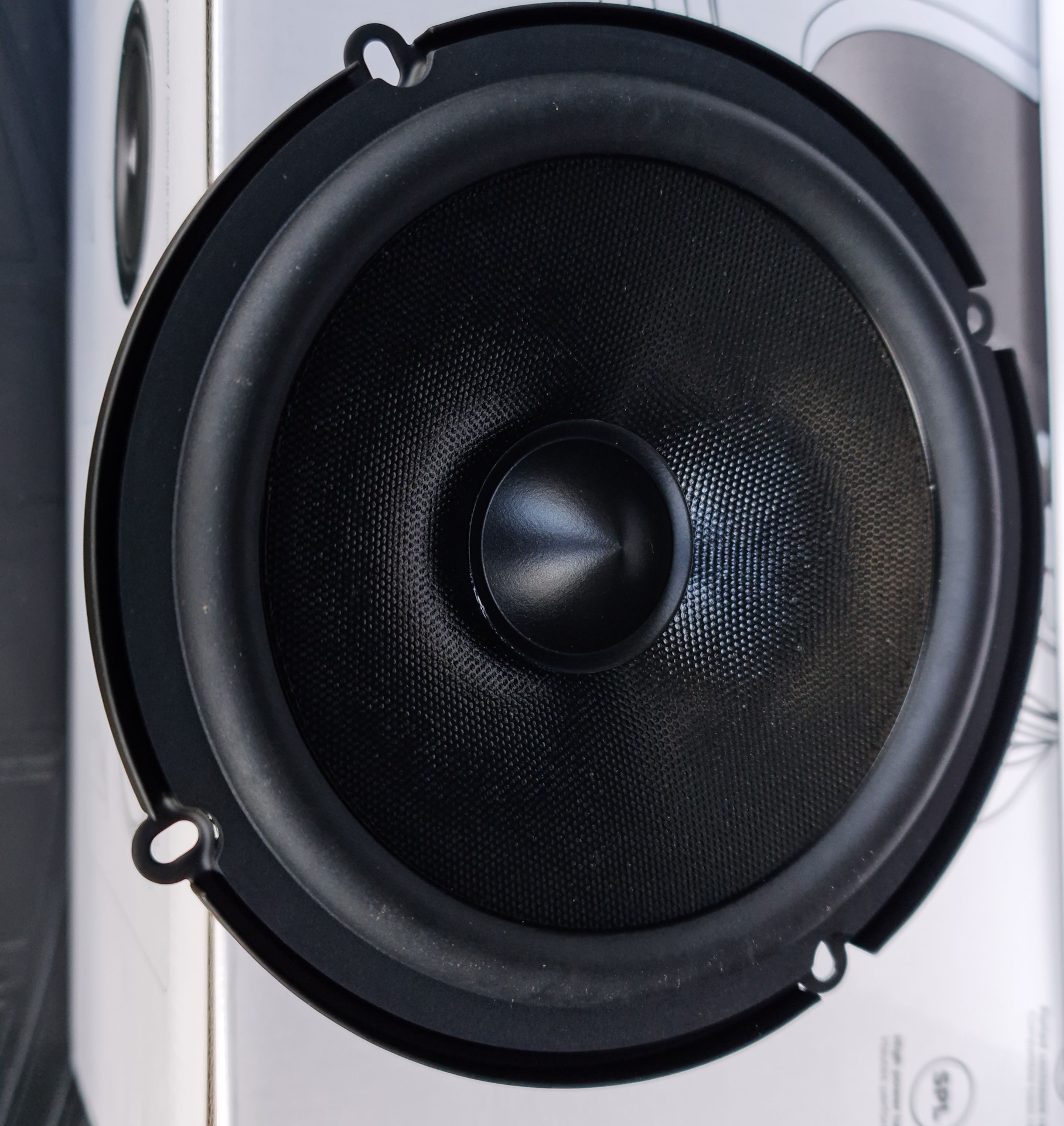

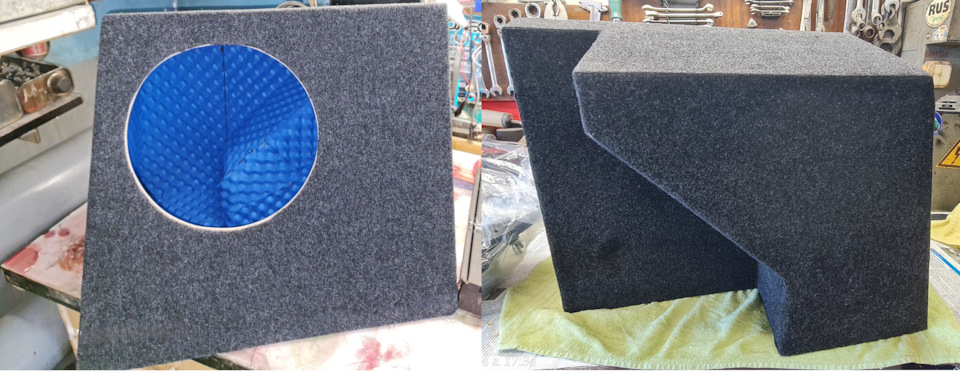

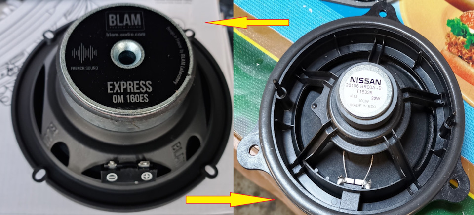

Всем доброго времени суток. Произвели замену штатных динамиков,
установили уселок и стелс с сабвуфером. Сам не стал заморачиваться, делали в установочном центре. Стелс заказывал drive-korob.ru/, все остальное динамики, уселок, сабвуфер, провода брал в центре. Конечно сейчас, в сравнении то что было с завода, слушать хорошую музыку одно удовольствие. Описывать особо нечего, запись как бы для журнала. Ну и фото.

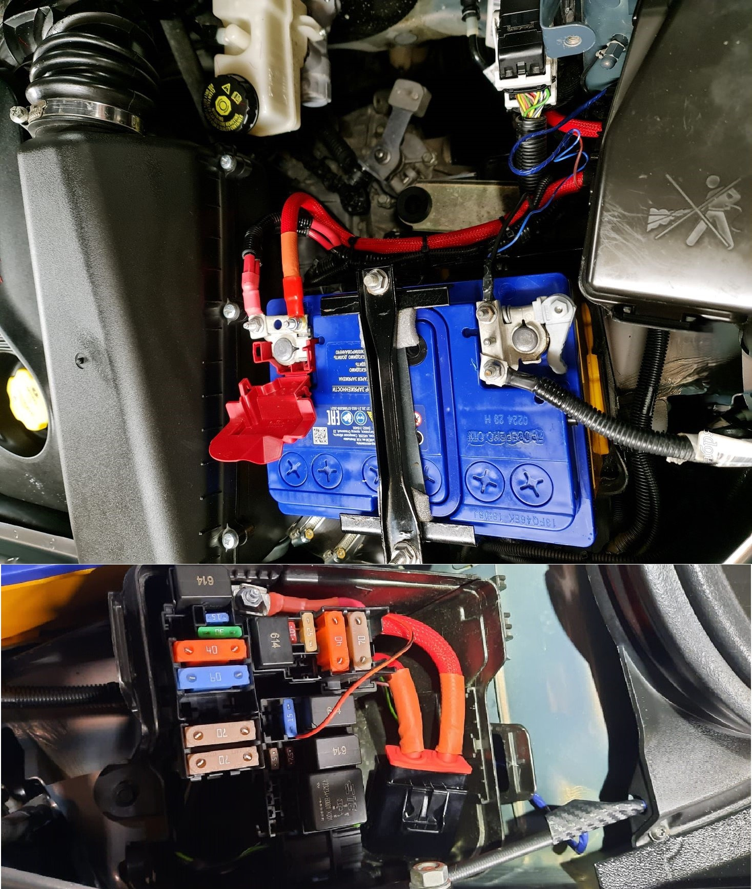

Подключение к аккумулятору

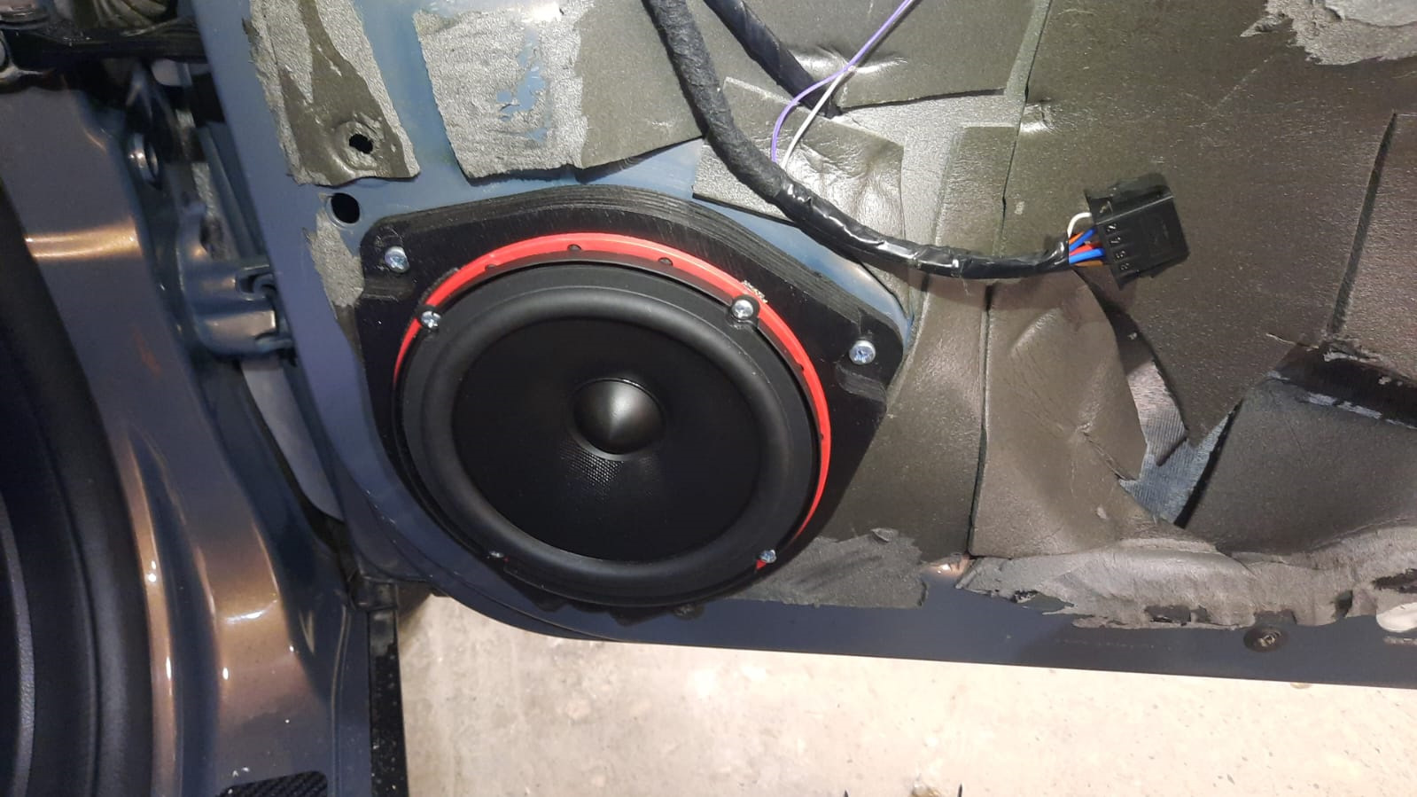

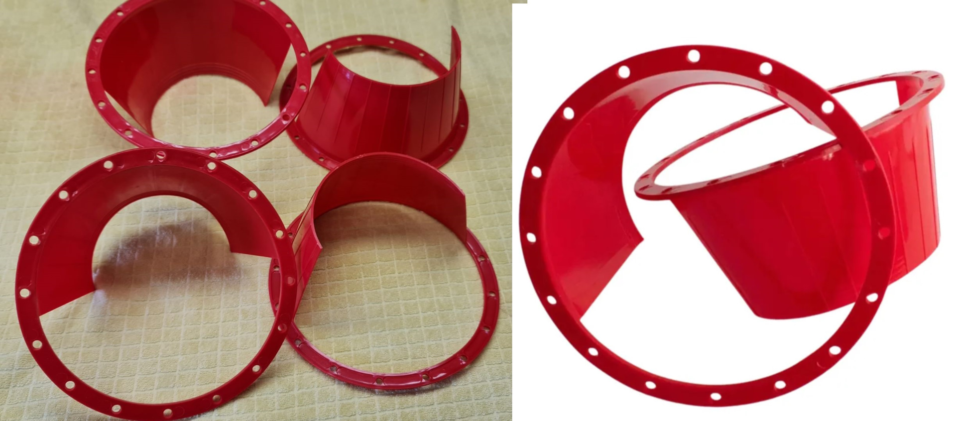

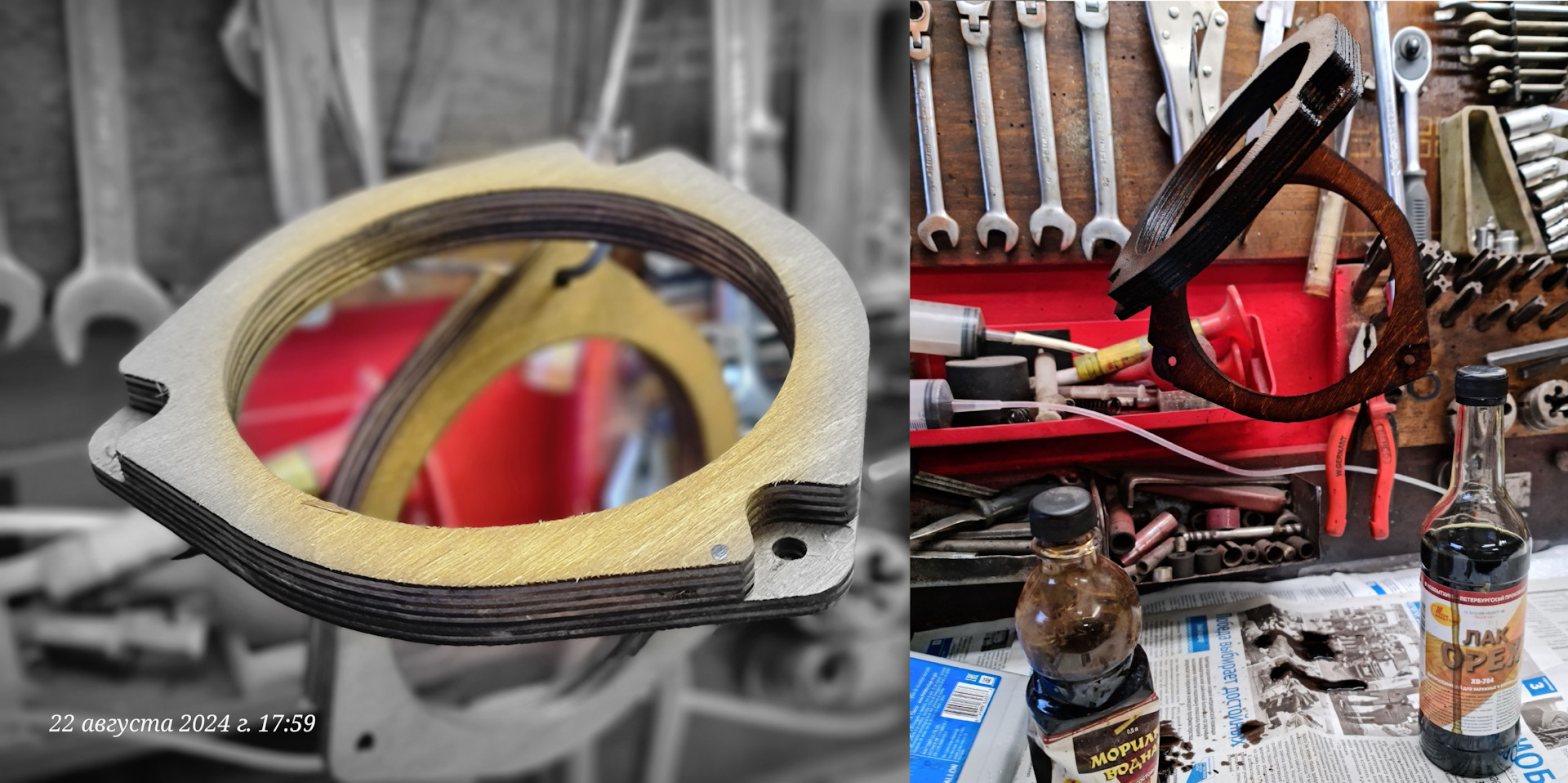

Кольца брал на Озоне, покрывал олифой 3 слоя, затем лаком 3 слоя, чтобы не разбухали.
Кольца с козырьком, для защиты от воды, то же с Озона
Тыл
Тыл
Тыл

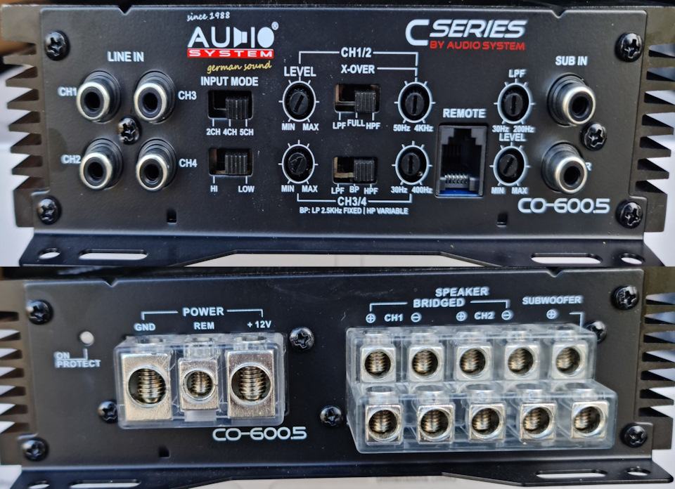

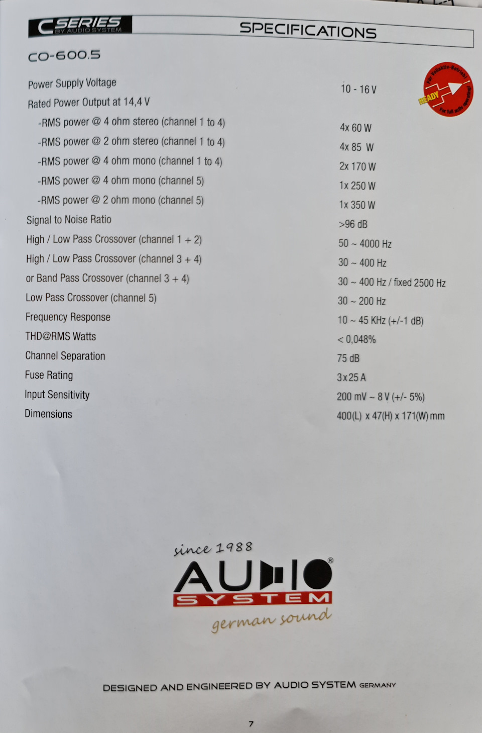

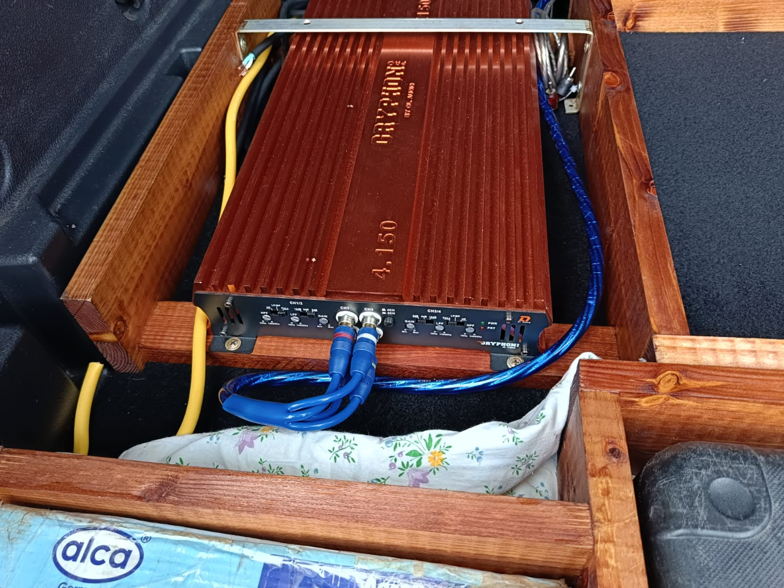

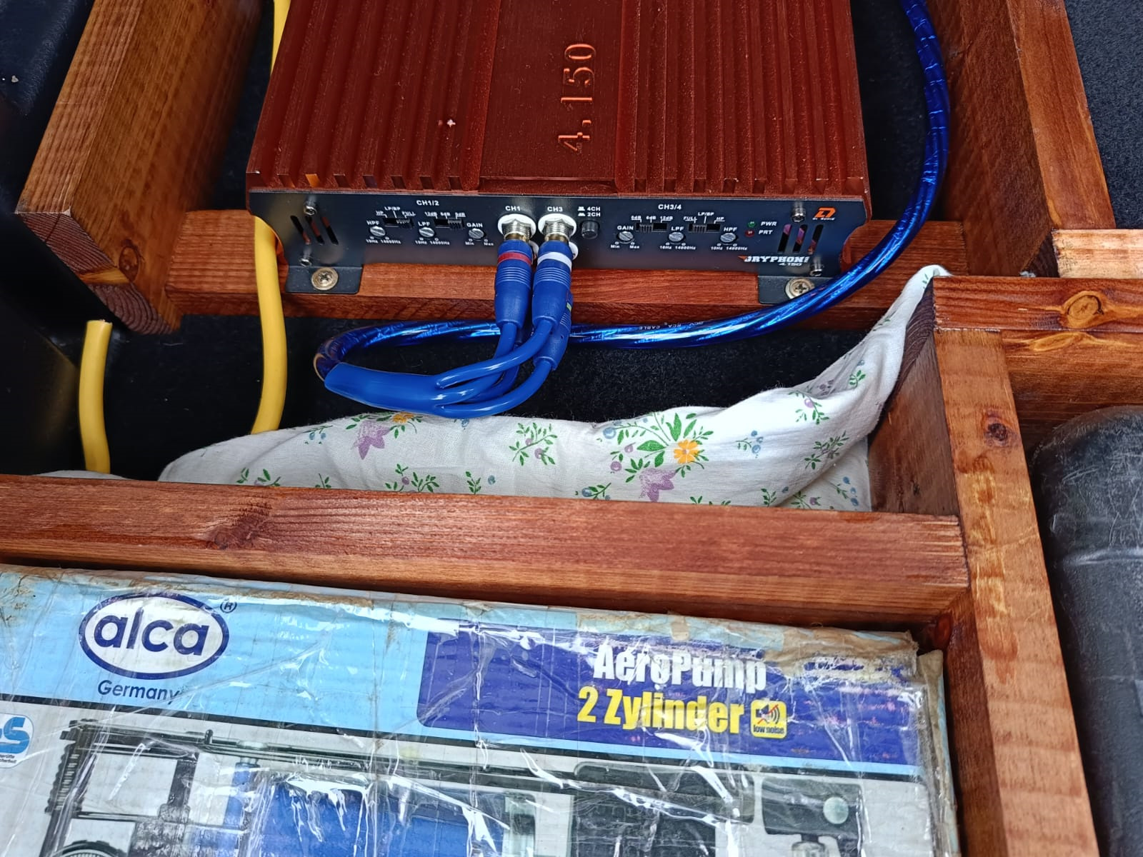

УСЕЛОК AUDIO SYSTEM CO-600.5-22150
хар-ки

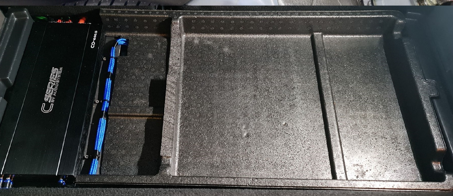

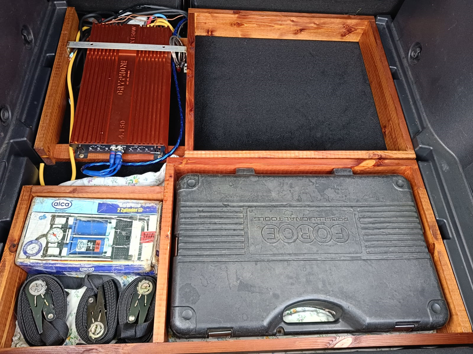

Установлен

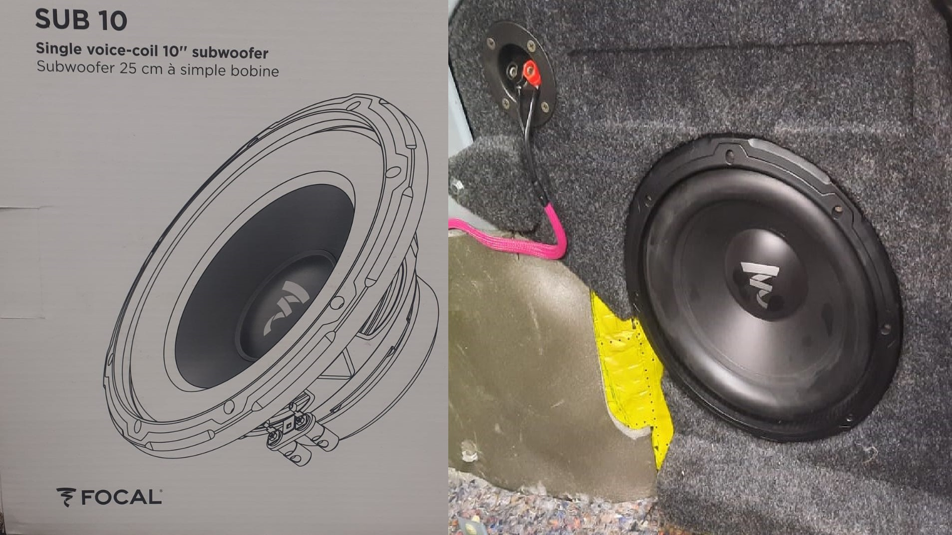

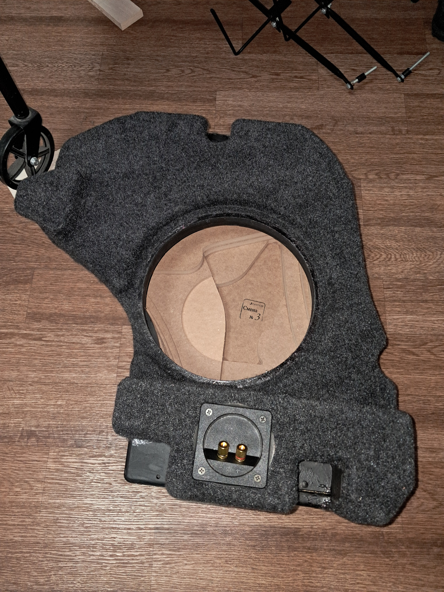

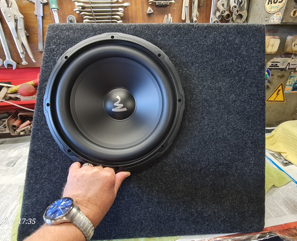

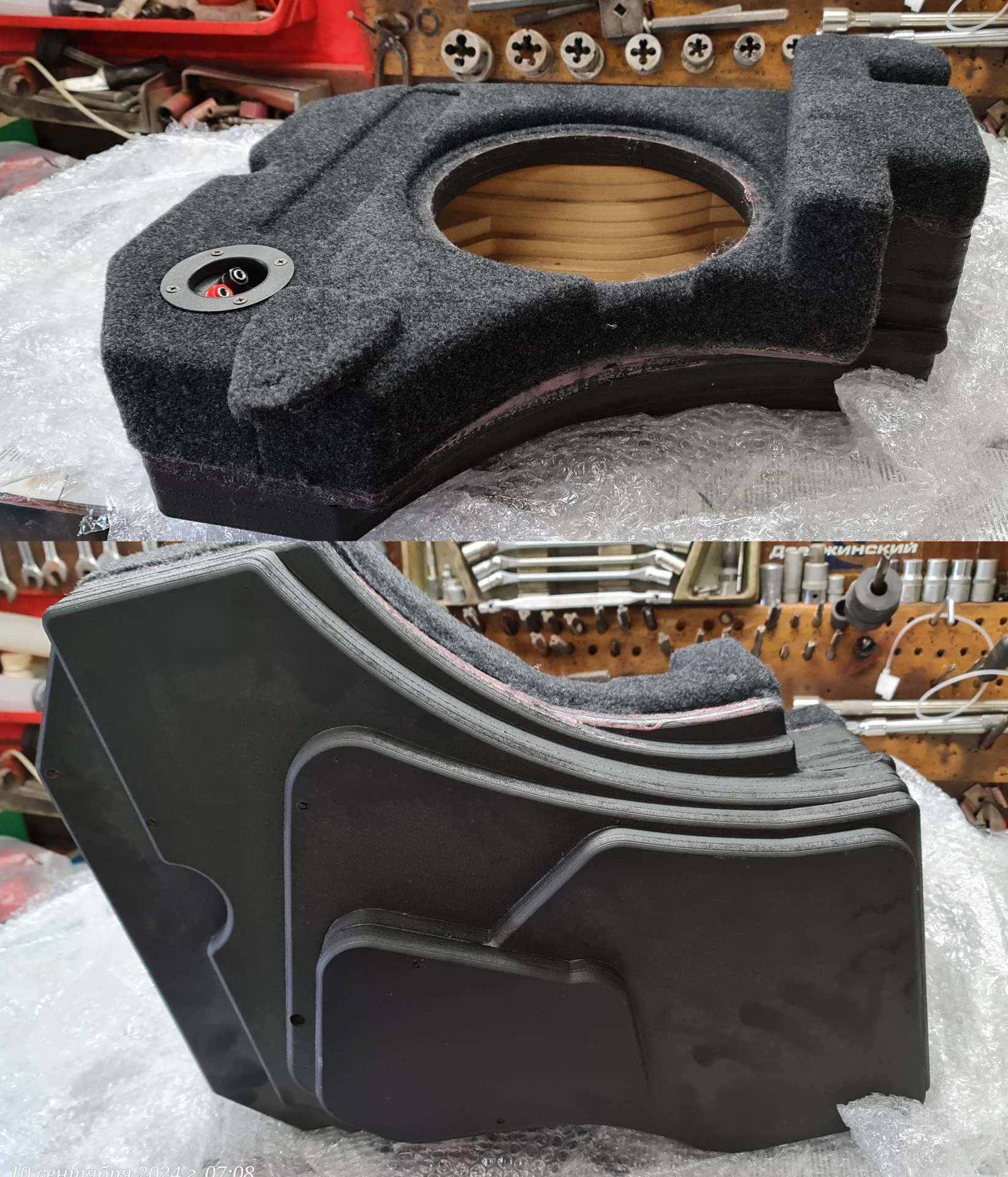

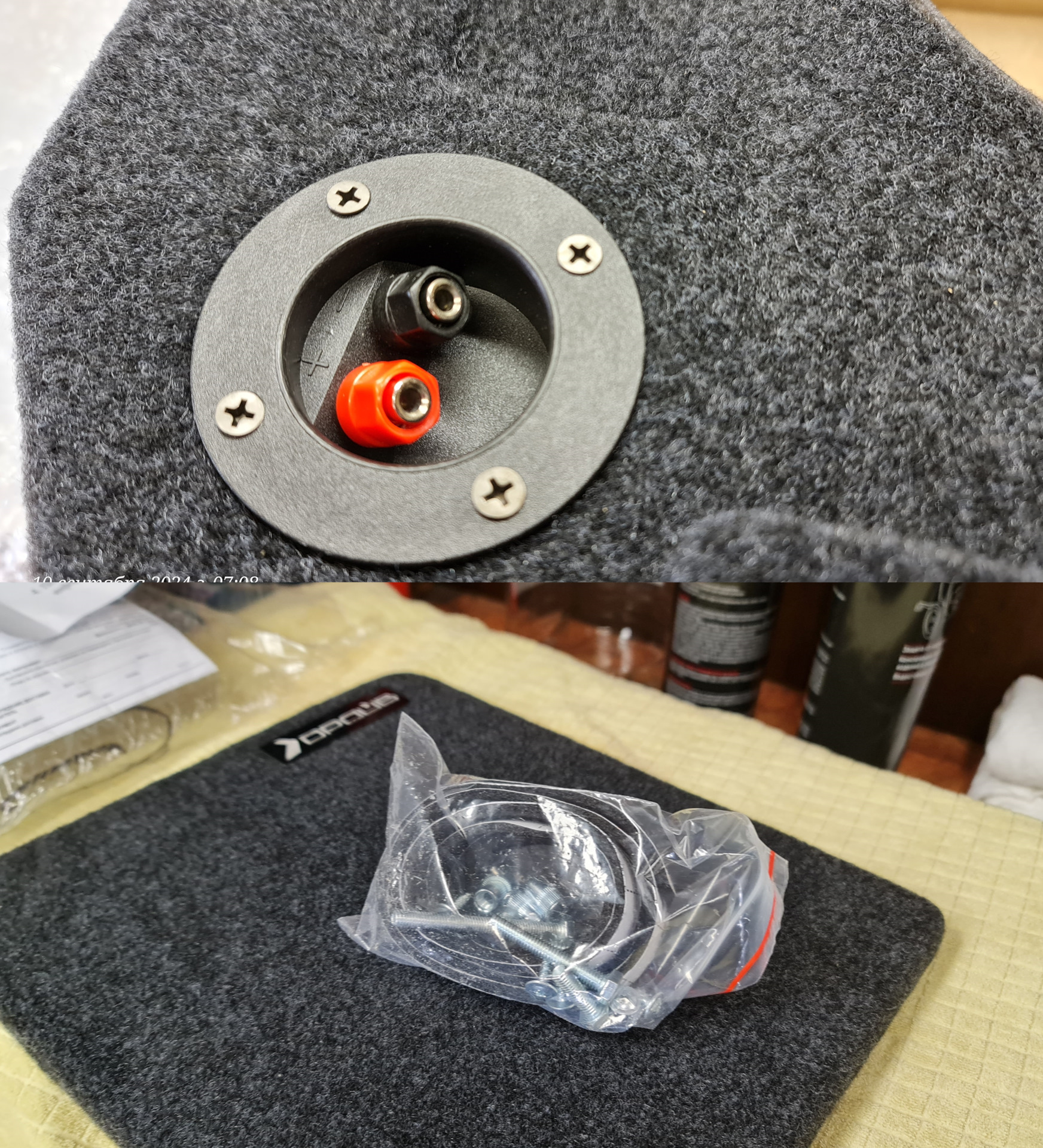

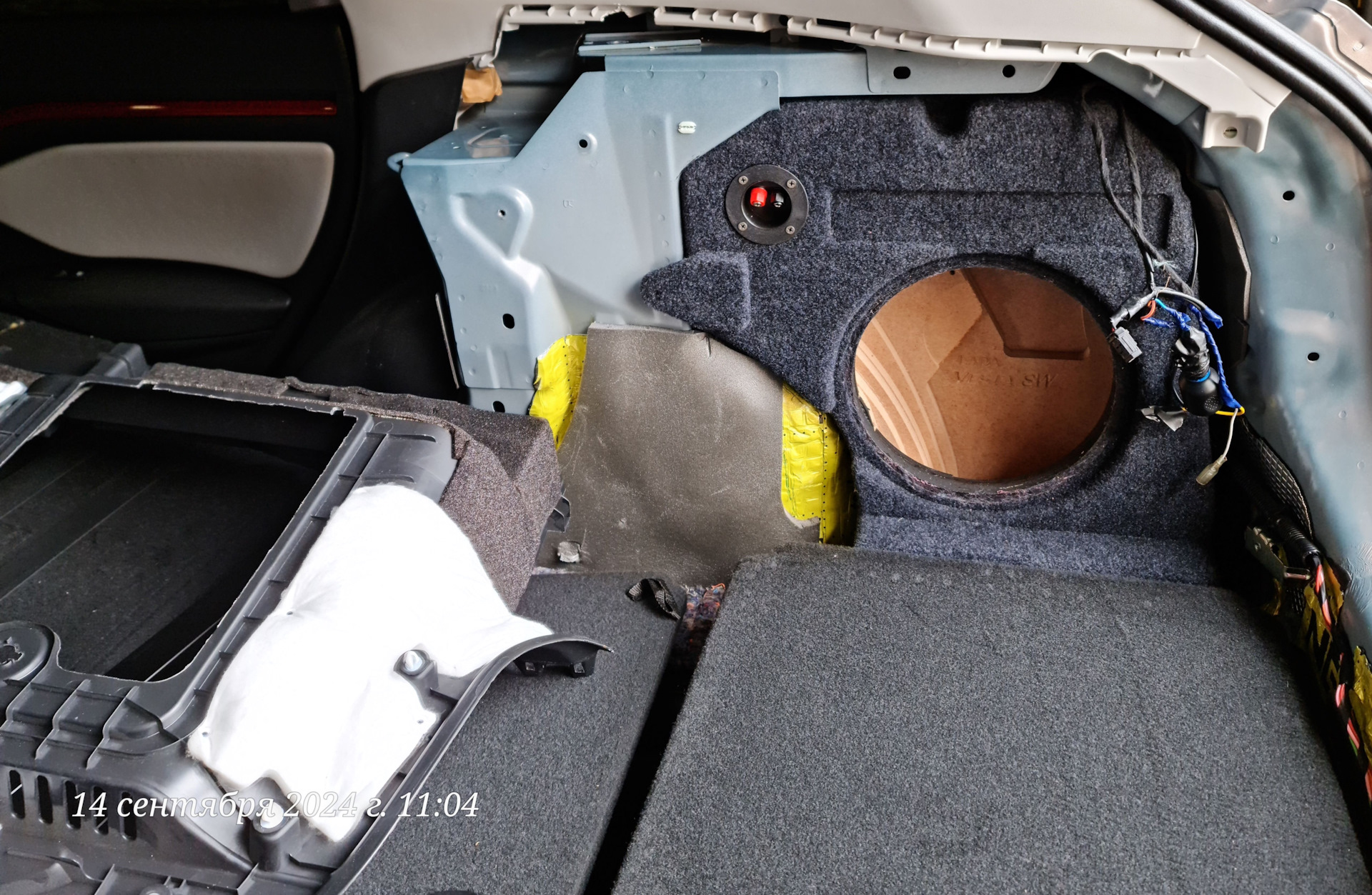

Сначала купил этот Стелс на 30л. под 12-й динамик, примерил не понравилось, забирает место в багажнике, придется жертвовать органайзером, в итоге взял другой…
Мне сделали настройки так чтобы он сильно не выделялся. Как то все распределено по всему салону. Если слушать возле него то как то мягко, не могу точно описать.

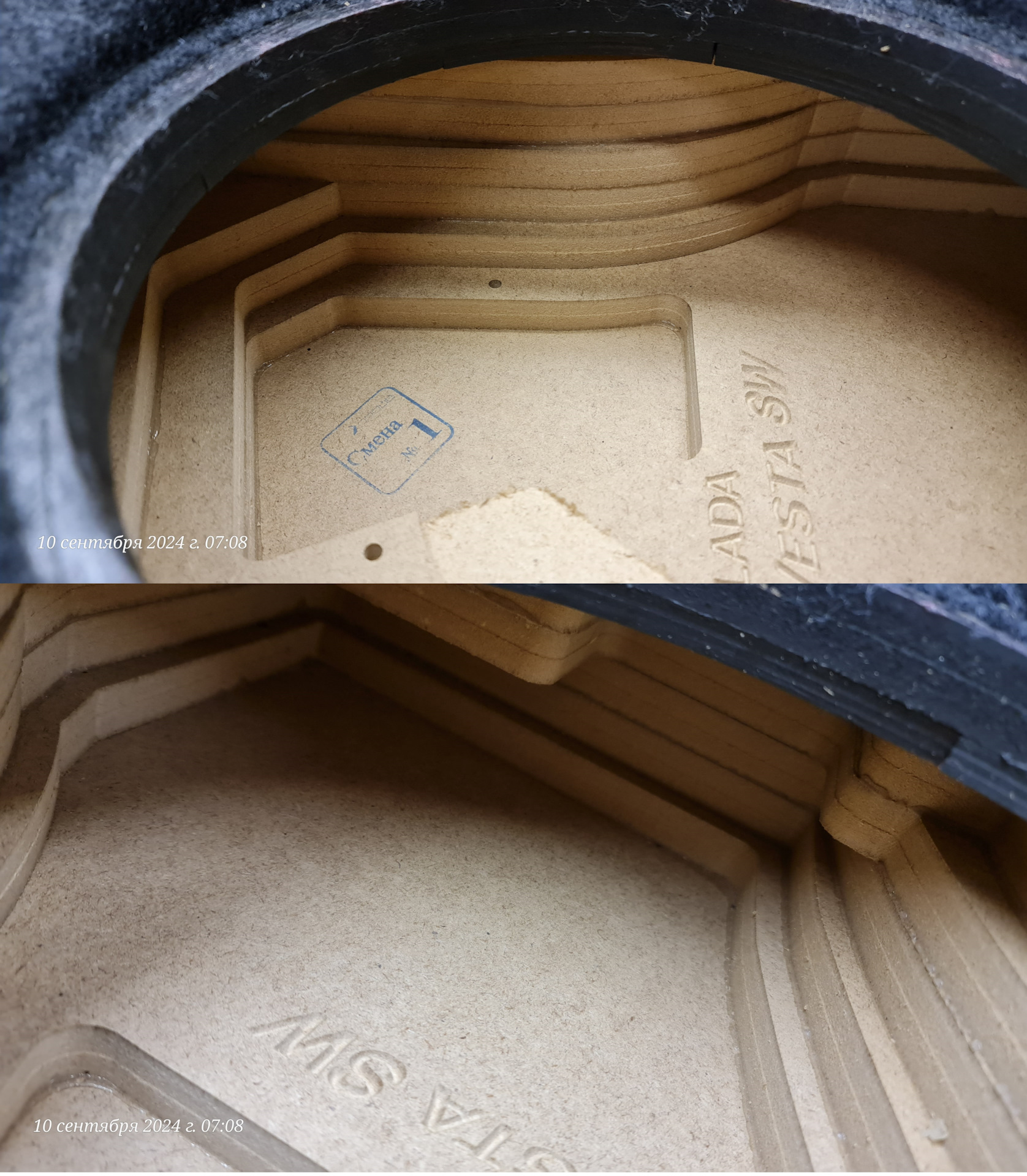

У меня такой же. Но я решил другой попробовать, Hertz cs 250 в новом коробе, который по заявлению производителя теперь 15.5л, предыдущей версии был 13л. Пристально рассматривал новый короб, так и не понял откуда они взяли дополнительные 2.5л. Но зато новая решётка понравилась
Здравствуйте) а как лампочку будете менять?) P.s. комент для стёба) а так всё чётко, а усилитель на фото вверх ногами будет висеть? Или я что-то не понимаю?
Это фото сзади, уселок лежит слева. Вроде бы понятно.

Как саб звучит? Сочно, сухо, мягко, жёстко?
galansky63
а фото короба нет?
Как угодно сфоткаю, пока дома лежит, сегодня забрал
Пожалуйста, пена за счёт толщины ворует пару см точно.
Мне кажется перегородки с бруска и их кол-во тоже забирают см. То на то наверное и выходит, ну и ладно. Нормалек👍
Я про то что дна у них нет как на родной пене, то есть запас по высоте больше.
Да это то понятно

Я про большой имею ввиду, подумал что он прикручен к полу и переворачивается тем самым прячась в подполье и багажник полностью свободен.

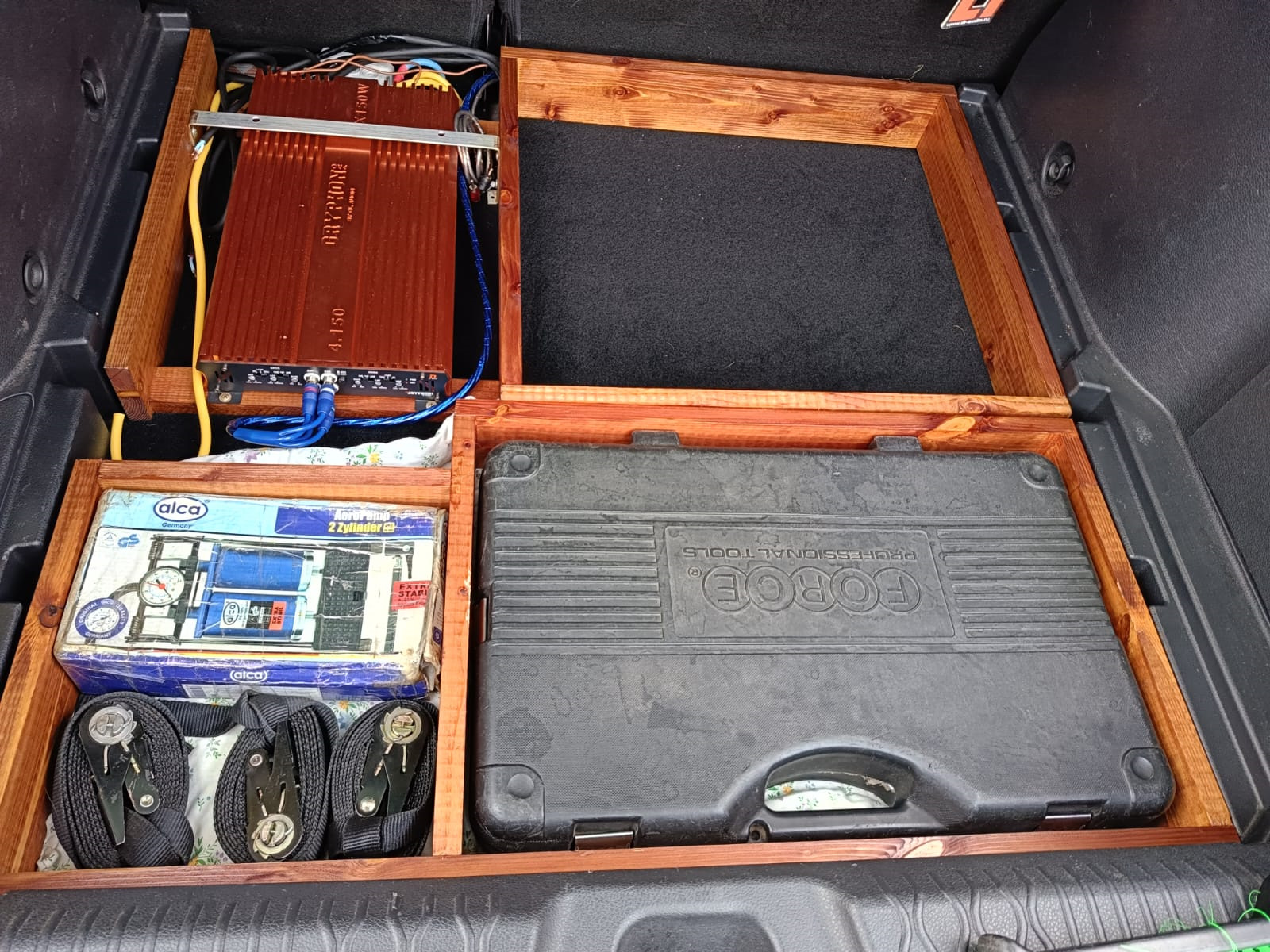

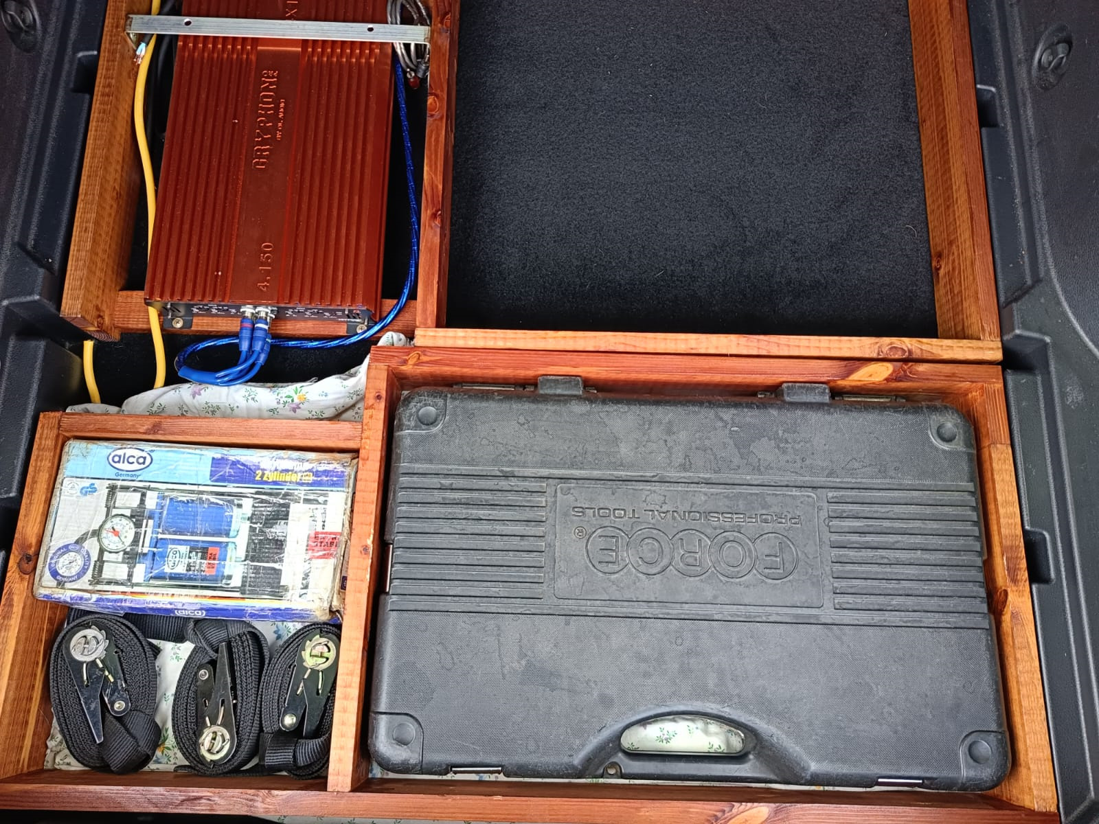

Всего 1/4 частью одного органайзера пришлось пожертвовать. Меня устраивает.
Плнятно.
vasijv
Я штатный пенопласт оттуда убрал и разграничил по своему усмотрению.
Есть фото, скинь ссылку как ты сделал?
Хорошо, позже сфоткаю.

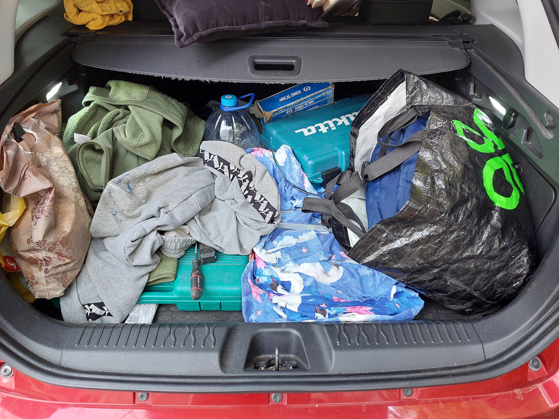

На данный момент всё вот так))
vasijv
vasijv
vasijv
vasijv
vasijv
vasijv
Пока так всё.
vasijv
Ну а сверху полы соответственно и коврик багажника.
Понял, спасибо.

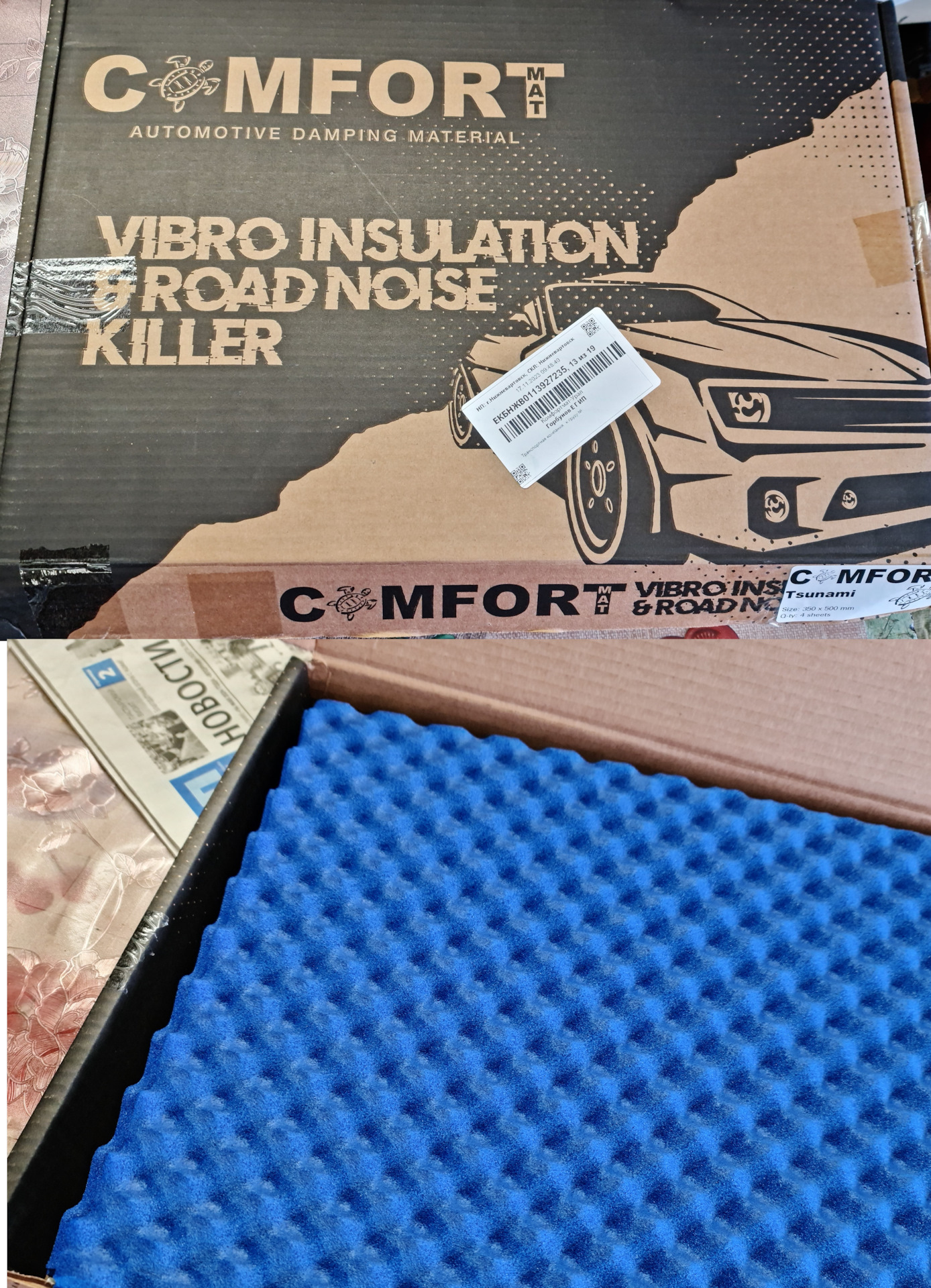

Кто и зачем клеил куски сплэна на металл двери, без вибры?
Вибра наклеена на метал дверей… Сплэн поверх и внутри на обшиве дверей.
