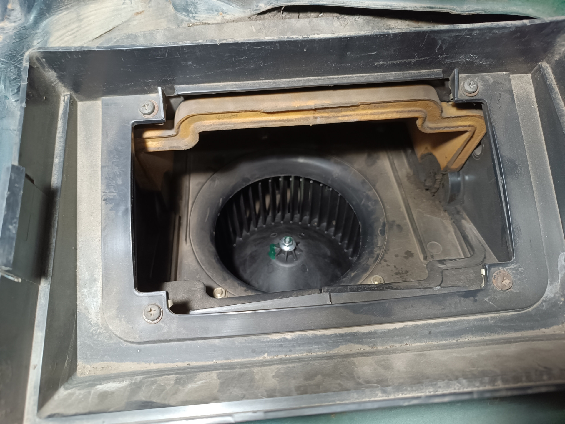

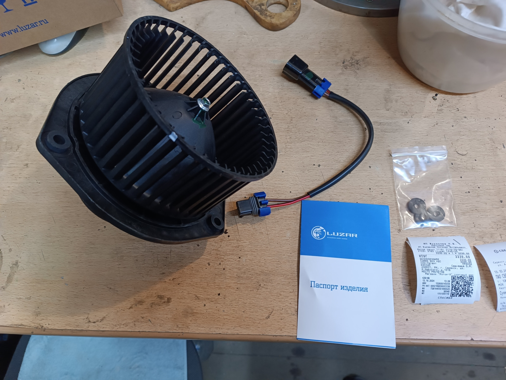

Стало холодать. В субботу решил заняться деревенскими делами, купил две бочки на 200+ литров под воду, прицеп для мотоблока. Бочки в салон, прицеп на поперечины — на крышу. И поехали. Нива везёт. Ну да не об этом, прохладно в общем в машине, и очень слабый обдув, еле дует. И шум работы мотора. А когда просто стоишь на холостых с печкой — вентиляторы срабатывают. А тепла от печки нет. Сегодня воскресение, целый день свободный, поехал за новым, проверенным лузаром.

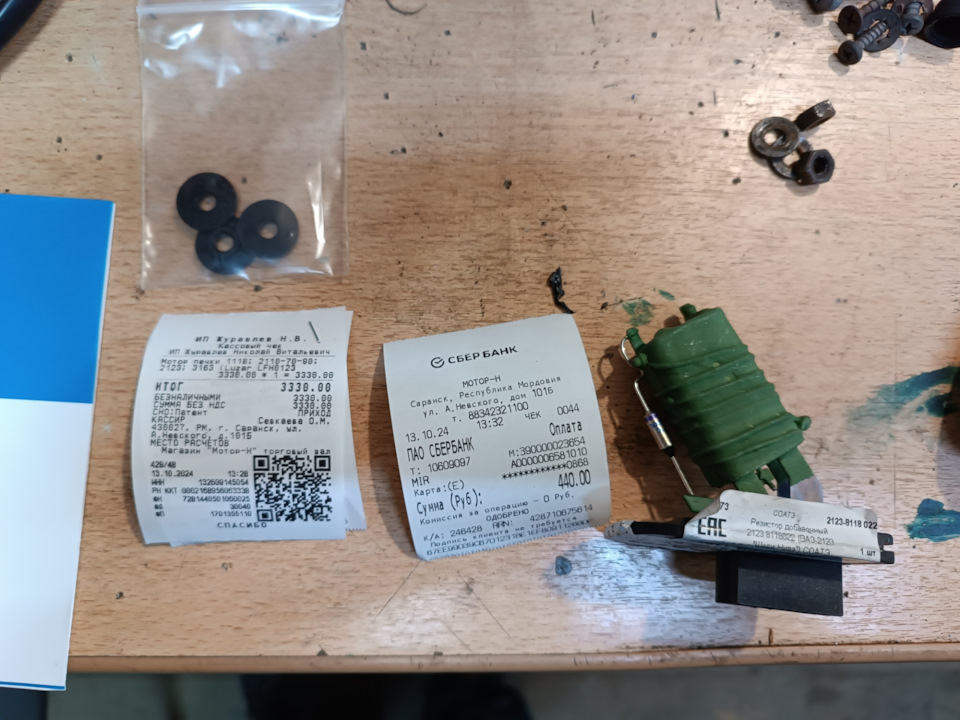

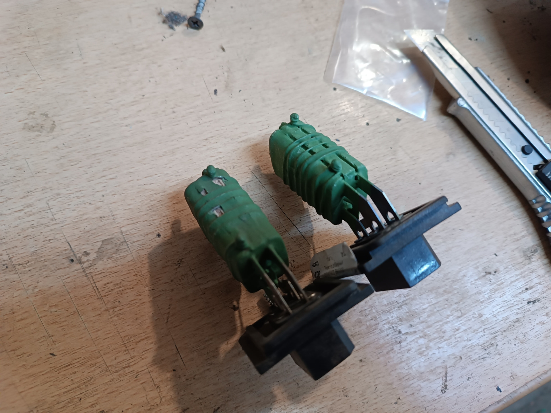

Включив без резистора, мотор молотит как сумасшедший всю пыль поднял.

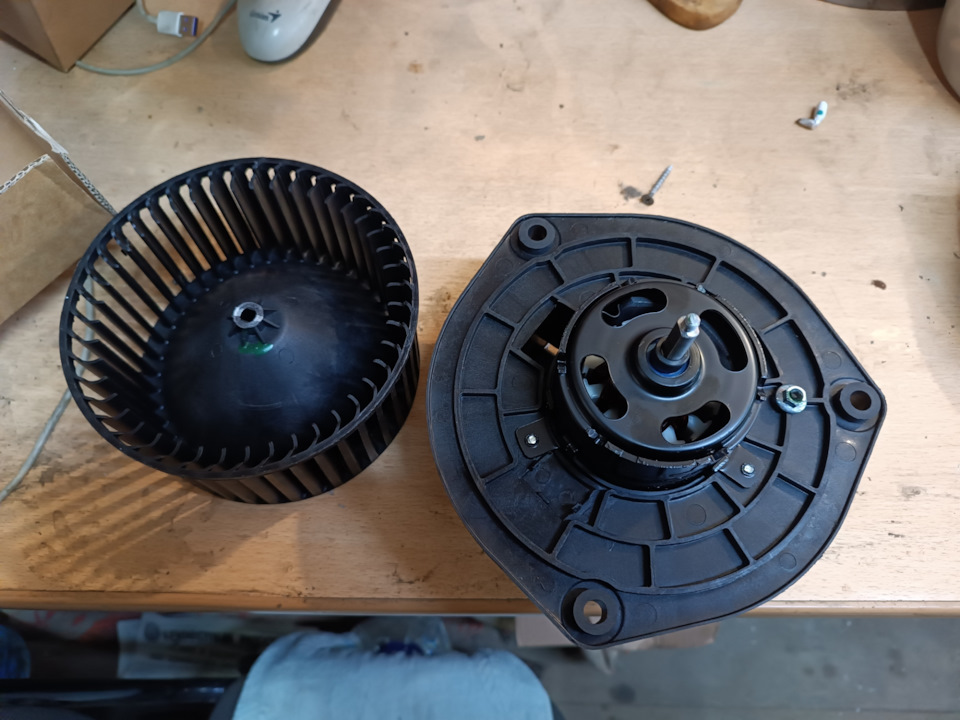

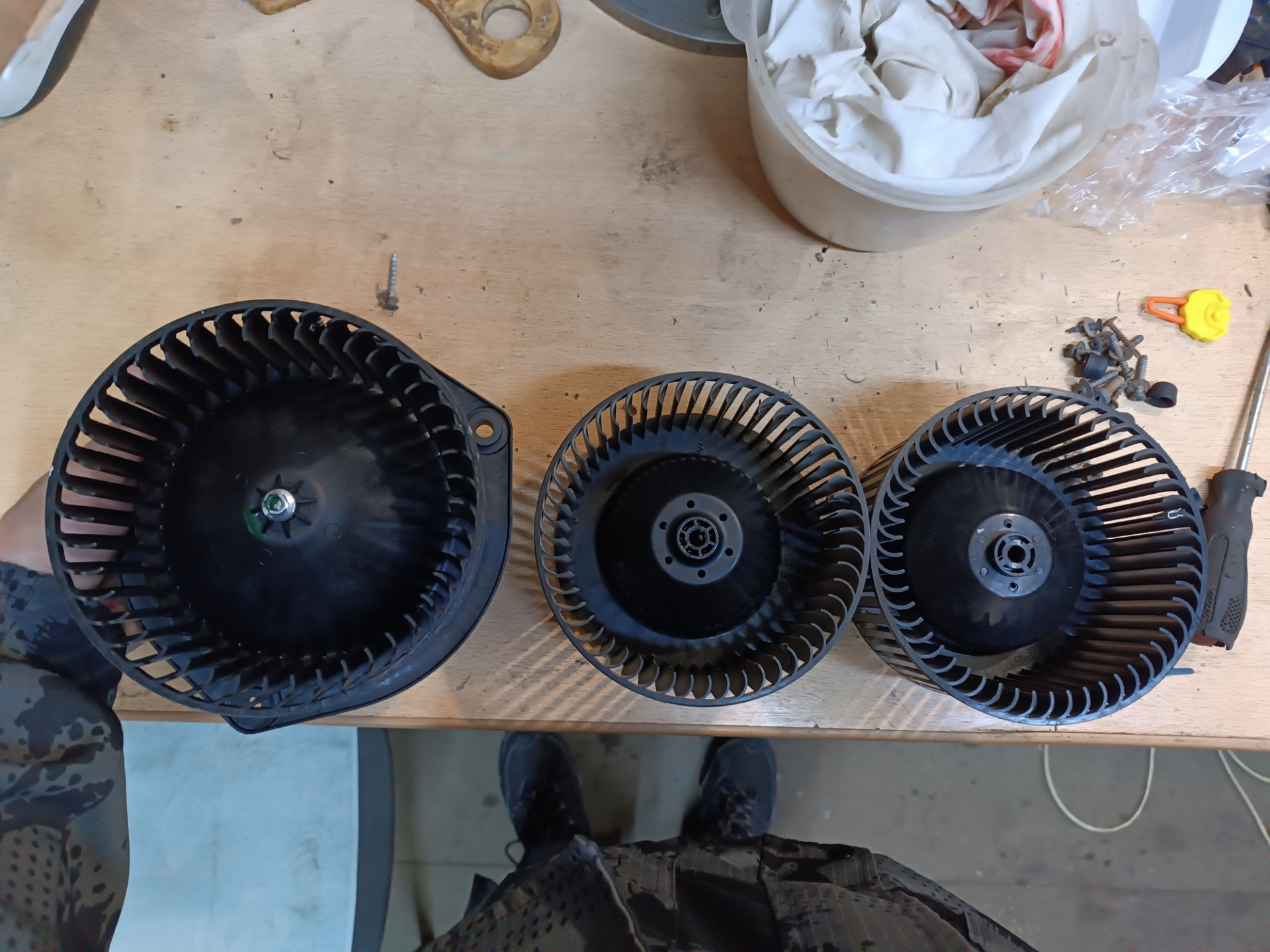

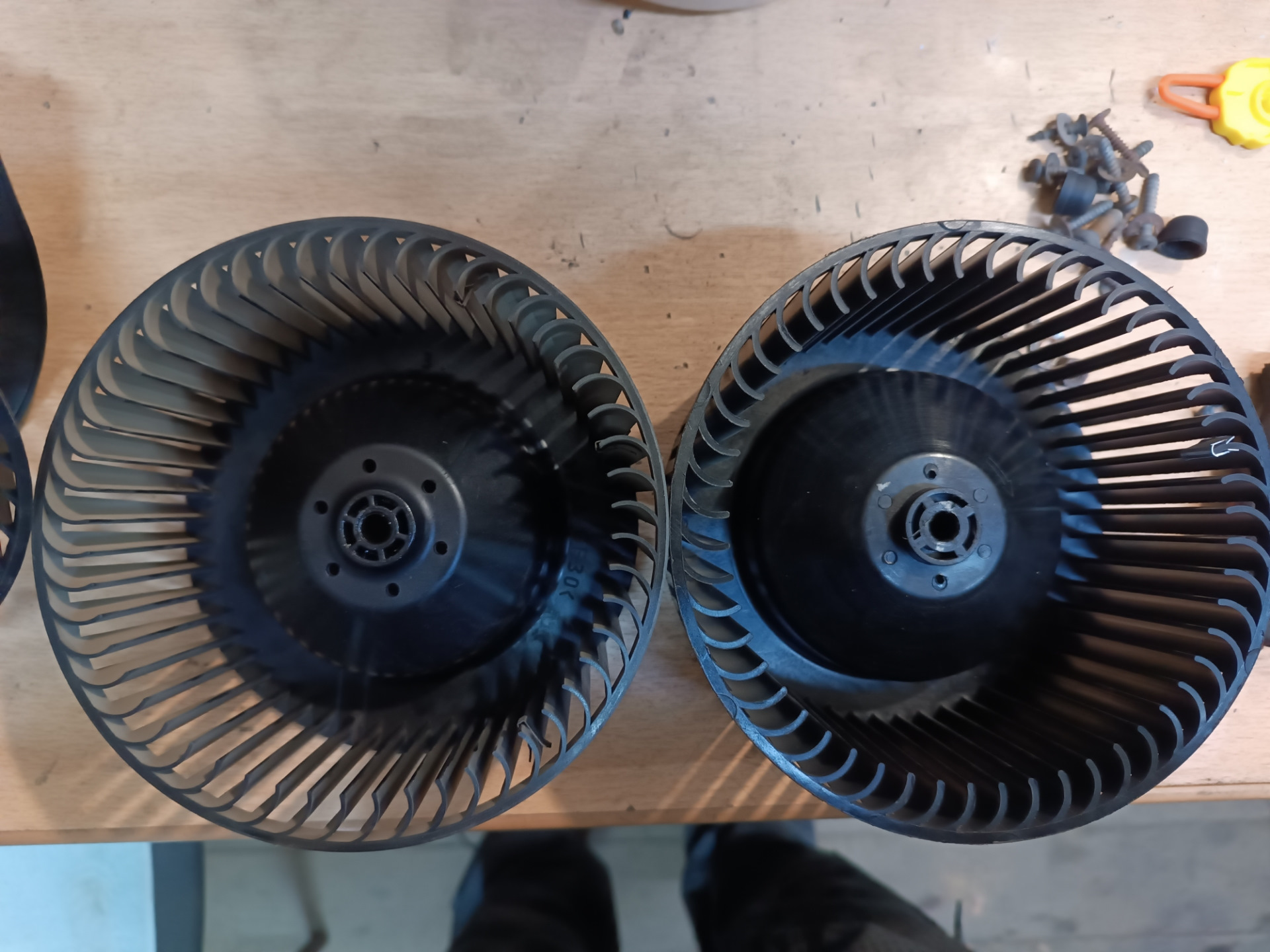

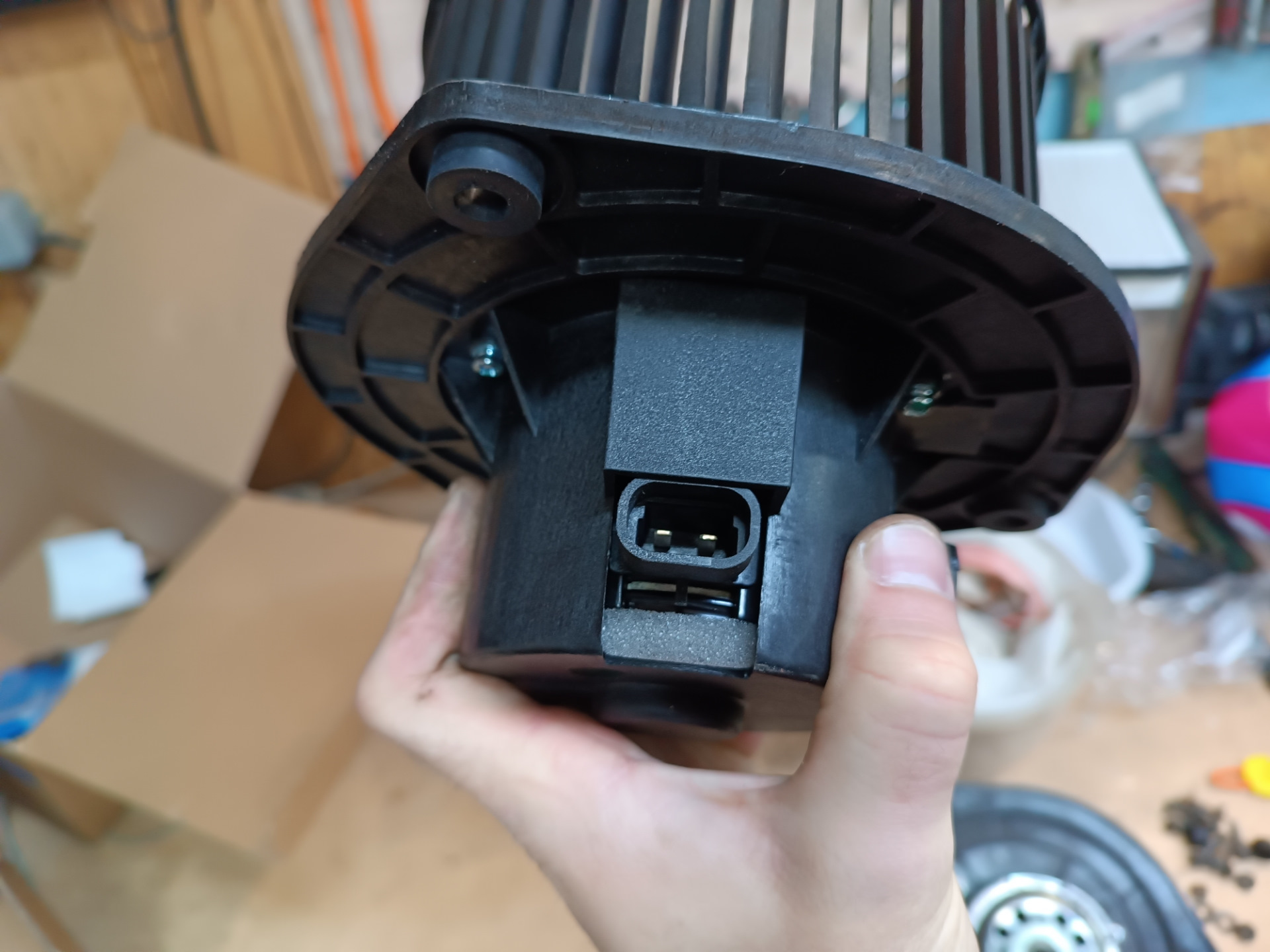

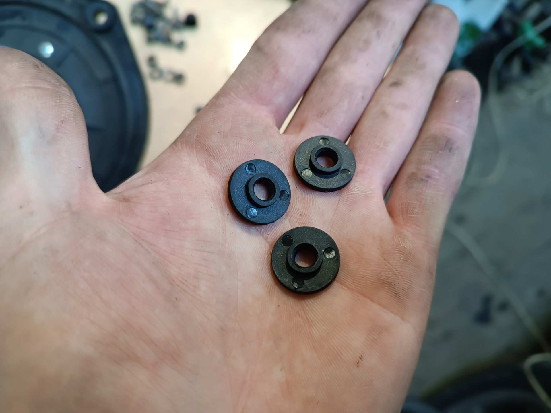

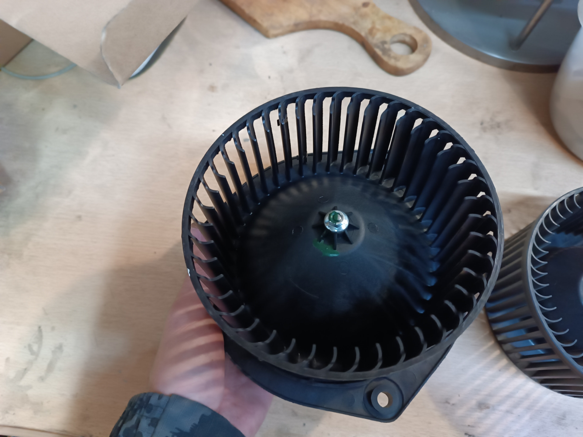

По установке, испугала гайка, но она открутилась. РЕЗЬБА ОБРАТНАЯ, откручиваем по часовой. Попадать стало проще, шплинта нет. Вал под прямоугольник как отверстие в крыльчатка. С установкой никаких проблем.

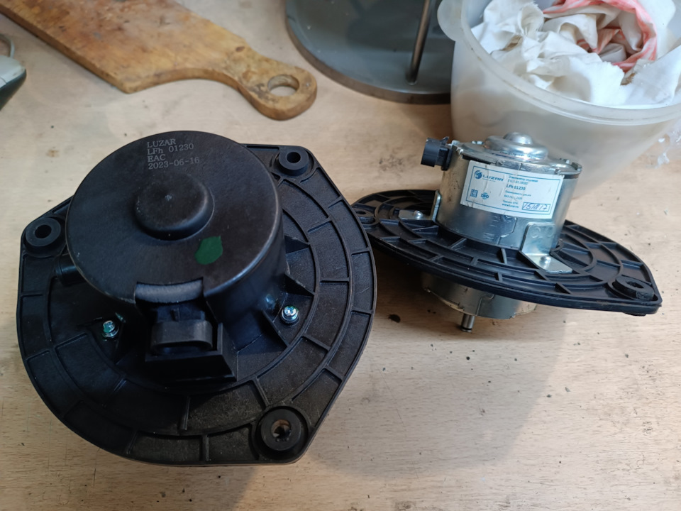

Всё заметно и всё прекрасно работает, дует отлично, в салоне тепло. Лузар, что стоял, прошёл 60-70т.к. надо было и брать его снова. А так, замена мотора отопителя обошлась по сути в 3330 + 2200))
Берите только качественные проверенные запчасти и не ломайтесь)
Не рекламирую лузар. Но мотор отлпителя ходит и тихий. Всё что я слышу поток воздуха.
