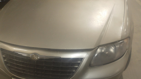

Собственно все в названии темы
Опять забило печку (летом промывал с лимонной залил g12++) и на пробка коричневая сметана, редуктор газовый не выходит выше 25 градусов пи@#₽_&(((
Гбо троит при наборе скорости или в горку так нормально но детонация выше чем на бензе
Печка опять холодная и гбо троит не включается

Коричневая сметана на пробке радиатора? Это так то не есть хорошо…
Да в курсе. но думаю просто антифриз выгорает и говняный так как включается вентилятор почти на 100-109
Вентилятор включается на 107. Это норма. Впервые слышу чтобы с антифризом что такое происходило.

Раньше больше было щяс промыл лучше но все равно печку забило и появился походу надо на зелёный переходить g11
Говнишко это называется эмульсия
да это понятно, на пежо так тоже было сметана тоже думал все прокладка где то травит, антифриз сменил и все бачок перестал зарастать

мне промывки не помогли, на даче подключил шланг к печке и проточной водой долго и упорно проливал. Так же через блок, у него сливной крантик под выпускным коллектором. Есть ещё один прикол лечения печки, пока сам не попробовал, думал туфта. Поменяй шланги вход выход на печку. Я так в течении трёх лет делал, потом видимо промылась :)
Вот это прикол кстати по пробую))) буду мыть продую и поставлю местами потом солью опять поменяю буду чередовать по сути что так что так греть печка должна, у меня хреново газ на печку стоит не правильно подрублен не паралельно
У меня абс нет и редуктор стоял на лонжероне под гтц, где трубки соединяются. Оборудование было говно, но редуктор был всегда горячим.
