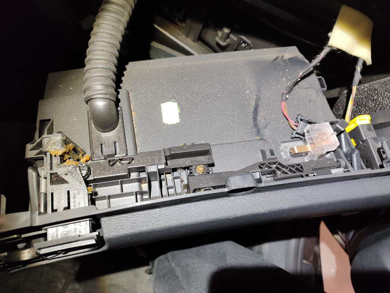

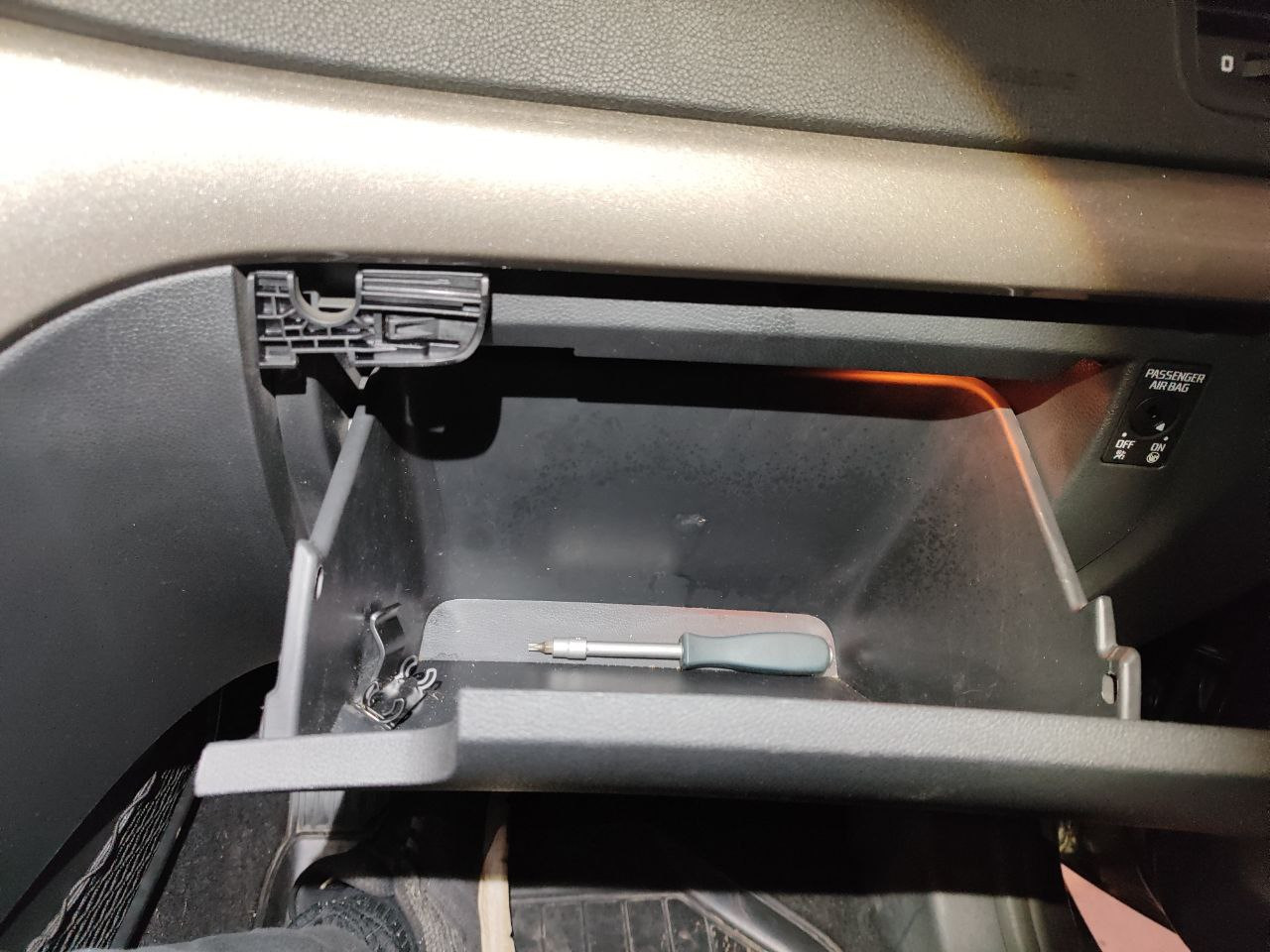

Как я почитал, проблема известная. Открыл бардачок — закрыл бардачок, а он не держится в закрытом положении или выпадает на кочках. Проблема в замке, а точнее в двух выезжающих в стороны "шпингалетов".
Бардачок снимаем. 5 саморезов, TORX 20.
Кнопку надо поддеть снизу, чтобы разблокировать стопор, а затем сдвинуть вправо.
На словах и по картинкам просто, но я провозился минут 30. Не видно же из-за бардачка что именно надо сдвинуть.
Отщелкиваем все фишки и снимаем патрубок. Ключ не в замке, аккумулятор подключен. Проблем не обнаружено.
Вся система густо промазана каким-то солидолом. От руки прям напряженно удается провернуть шестеренку. Понятно, что пружинке тяжело.

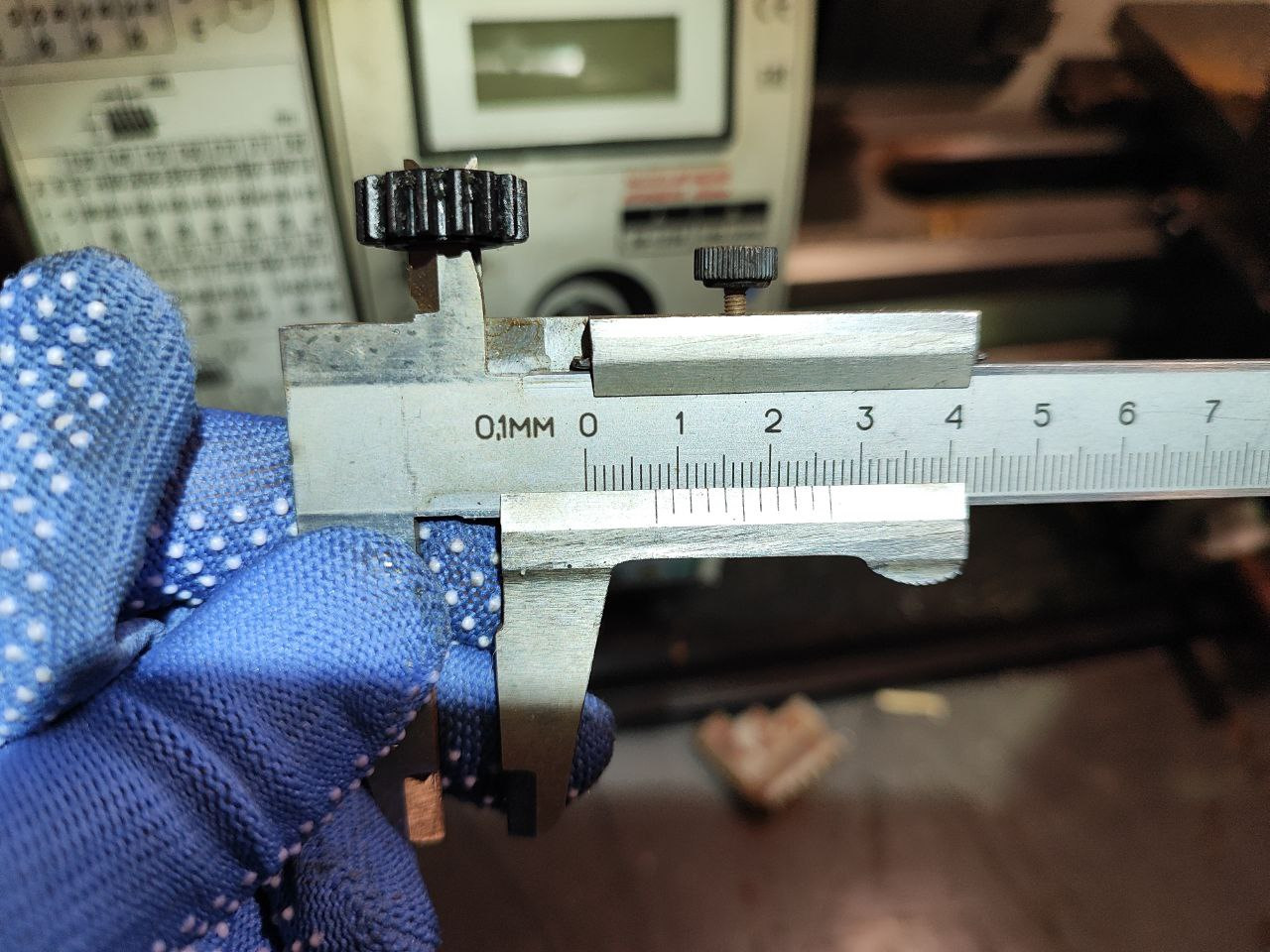

"Шпингалеты" снимаем, шестеренку с вала снимаем. На валу она сидит плотно, руками не так-то просто её снять.
Внутренний диаметр 7.5 — 7.6 мм. Растачивать шуруповертом не наш метод.

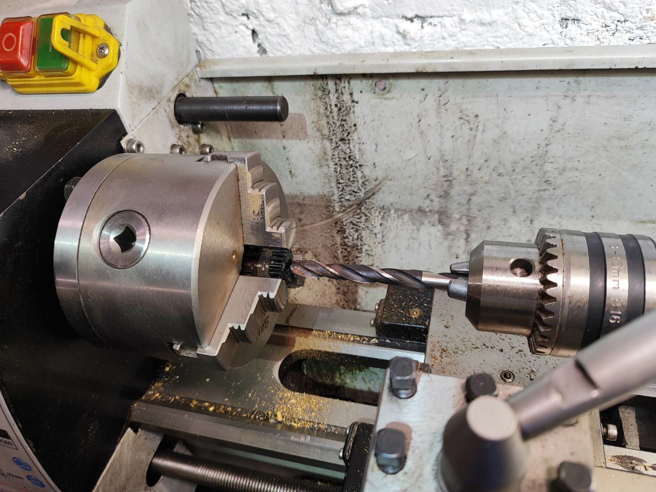

Берем токарный станок, в заднюю бабку ставим патрон, а в патрон сверло на 8 мм.
Собираем всё обратно использую штатную смазку, так как её там навалено с избытком.
Шестеренка теперь уже без плотной посадки и вращается легко.
Ура! Замок теперь четко закрывается. Никакие кочки теперь не страшны.

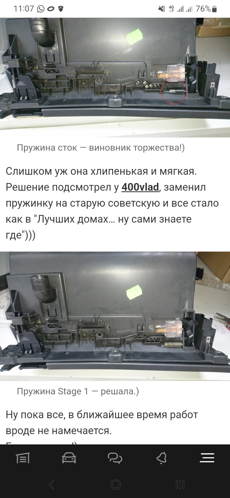

Нужно просто смыть старую смазку и смазать заново, она густеет и тормозит все трущиеся детали

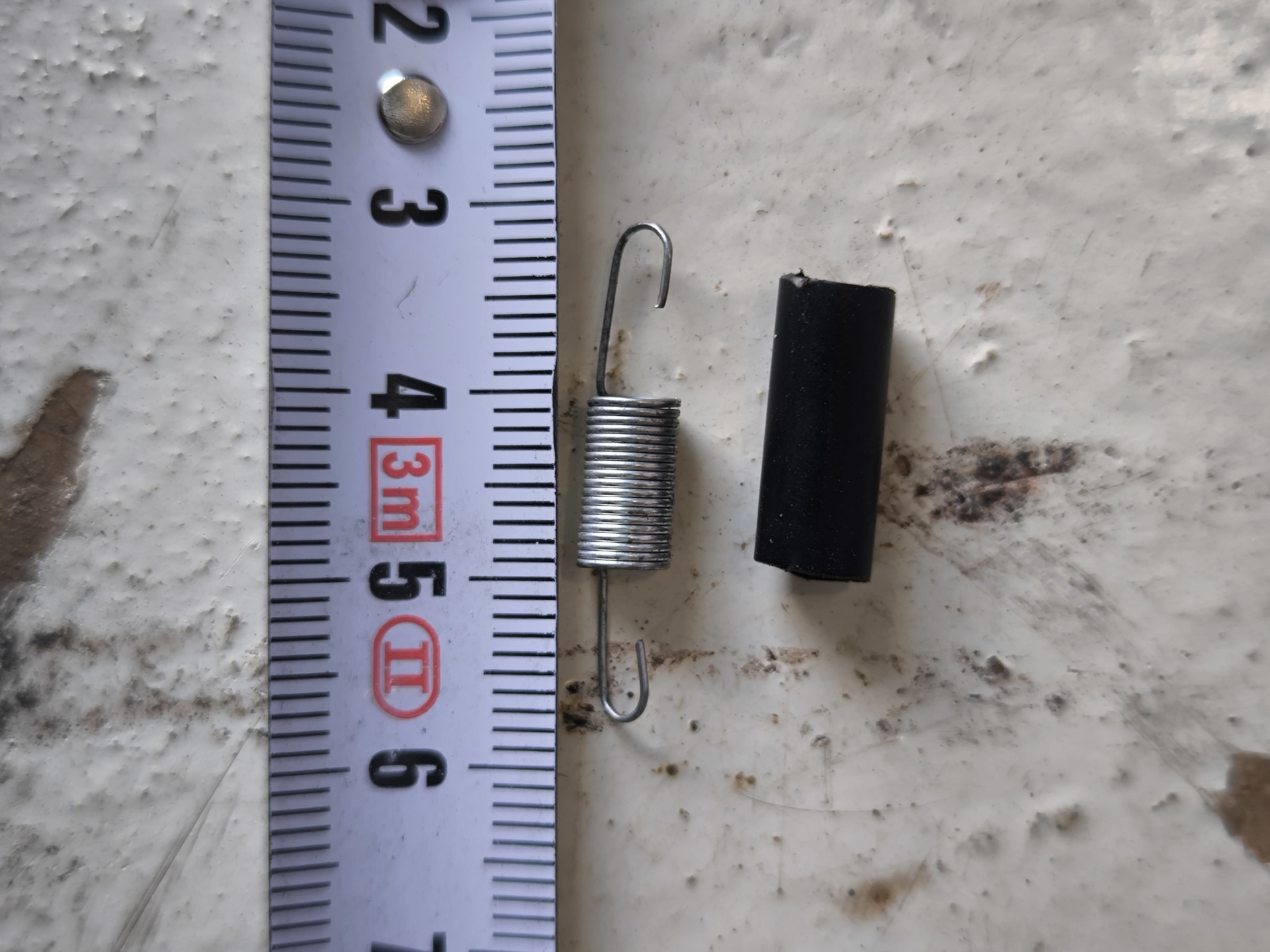

Я просто другую пружину поставил, более усиленную, смазки добавил в шестеренку и все замечательно закрывается! На фото родная, ищите более усиленную и точить ничего не надо.
Отличное решение, я тоже так подумал сначала, но в гараже таких маленьких пружинок не нашёл.
Можно и наждачной и карандашем цо увеличить
У меня в морозы он почему-то открывается иногда
Я думаю, что смазка застывает и пружинка не может вытолкнуть шпингалеты наружу.
Тоже начал открываться, год назад смазывал просто — работало, но токарного замка к сожалению нет)
Я просто надфилем растачивал и примерял.

Да станок не нужен.
Там же не требуется точность. Можно просто сверлом в шуруповерте или натфилем.

Такая же проблема, снял бардачке, притащил домой, буду растачивать шестерёнку тоже, спасибо за подсказку с диаметром сверла!
Пока езжу без него горит ошибка по подушке!
я пружинку поменял и все)
а пружинку от чего подобрали?
Да по размеру подходящую, не от чего-то конкретного)
