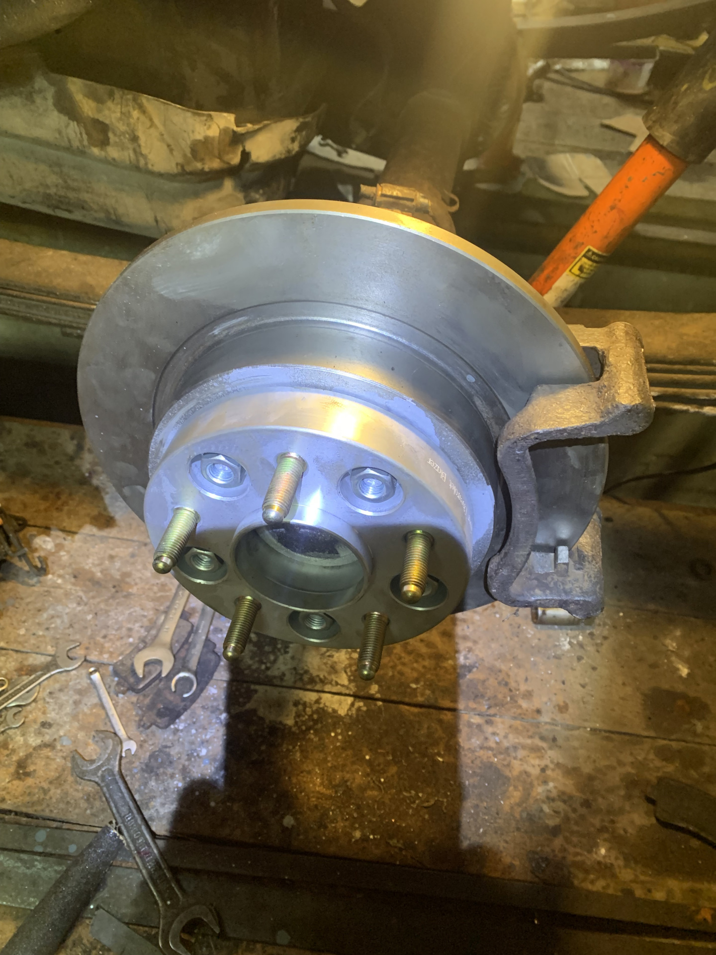

колея перед — 1454мм + 40мм (20+20) — получается 1494мм
колея зад — 1399 + 60 (30+30) — получается 1459мм
разница 35мм или по 17,5 на сторону
ранее разница 55мм или 27,5 на сторону

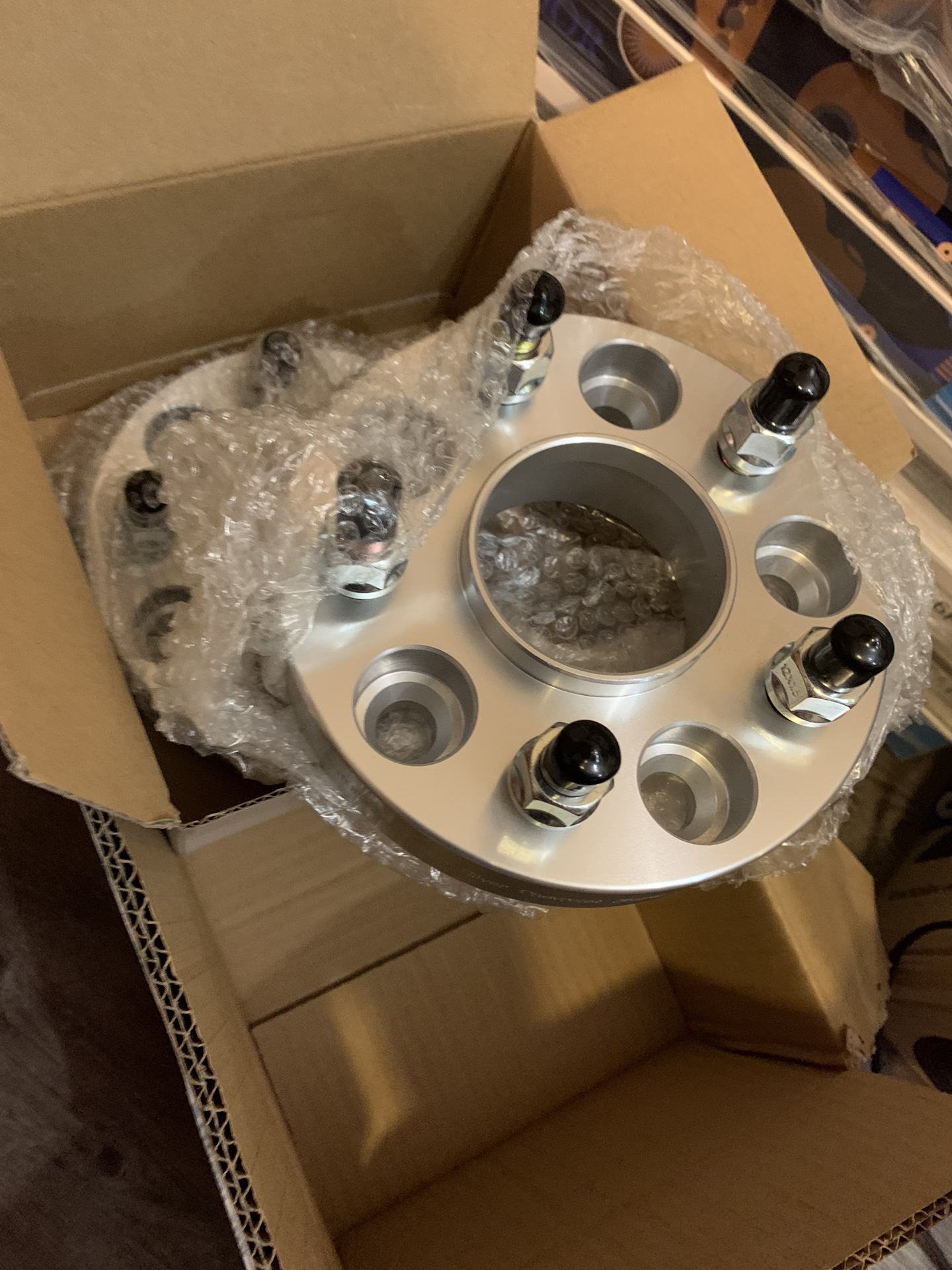

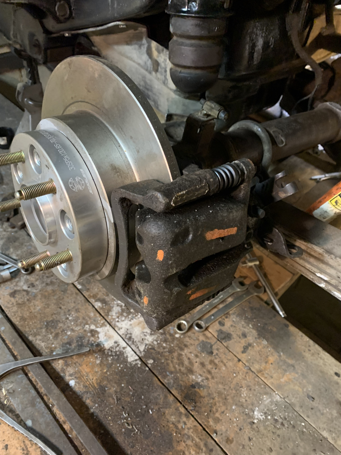

Update: купил 30мм проставки starleks (starleks.ru) на перед и на зад.
Теперь
Зад 1459мм
Перед 1514мм

Посмотри данные передней и задней колеи. и потом уже прикинь как ты хочешь сделать.
То есть на заднюю ось надо какие по ширине.я так и не понял…чтоб сравнялась ось?
Тоже думаю проставки поставить а то как то не по Фен Шую…колея разная и топчет две колеи…
У меня только на задней оси стоят.
А зачем вперёд ставить проставки?
Ведь, если поставить только на зад 30+30, то колея практически сравняется 1454мм перед — 1459 мм зад.
Разница в 5 мм получится, по 2,5 мм на сторону.
чтобы передние колёса не тёрли при выворотах о раму или стаб
