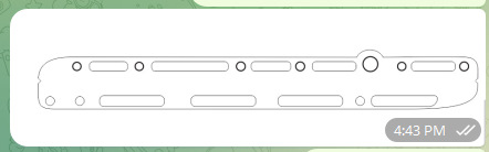

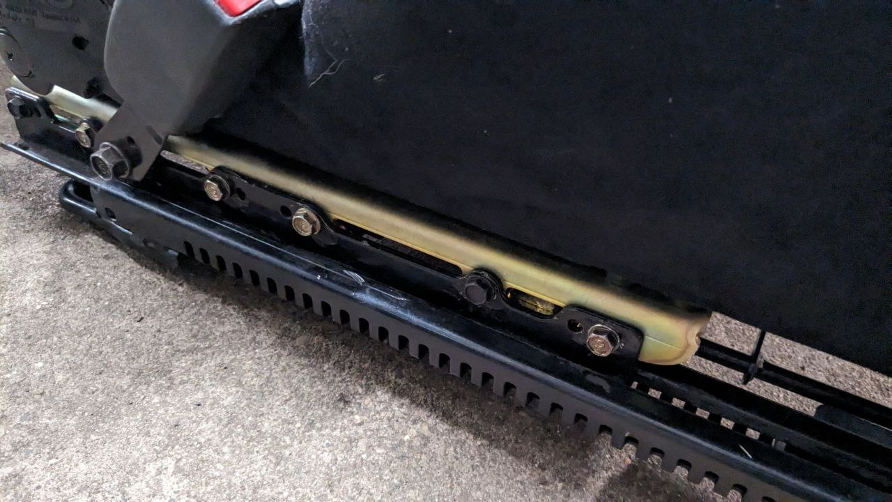

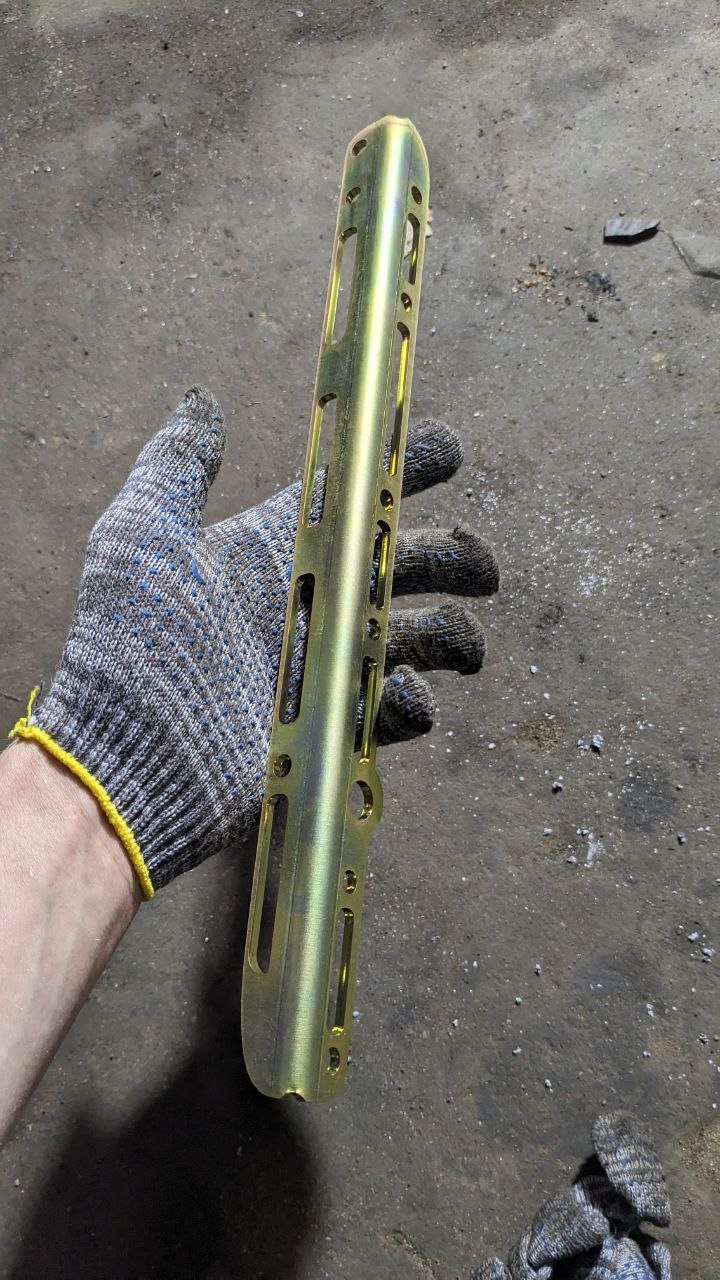

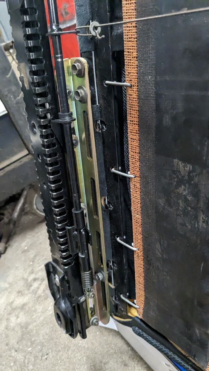

Загатовки и наработки по установке ковшей и полуковшей Recaro у меня есть с 2020 года, когда я обзавелся SR3им из интегры
К сожалению не могу поделится всеми итерациями процесса, но на днях сделал финальную версию с максимальным заниженением под сток салазку, тк рекаро салазки на прелюд\ек наверное не найти или стоить это будет очень дорого
www.drive2.ru/l/679576527242791915/
тут же я уже изготавливал переходные пластины, одна сторона простая, через проставки\гайки устанавливается, вторая имеет г\образный профиль с отверстиями под седло, сток салазку и под крепление защелки для ремня
