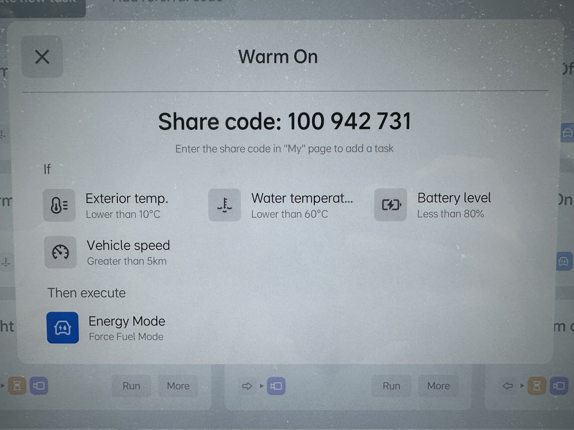

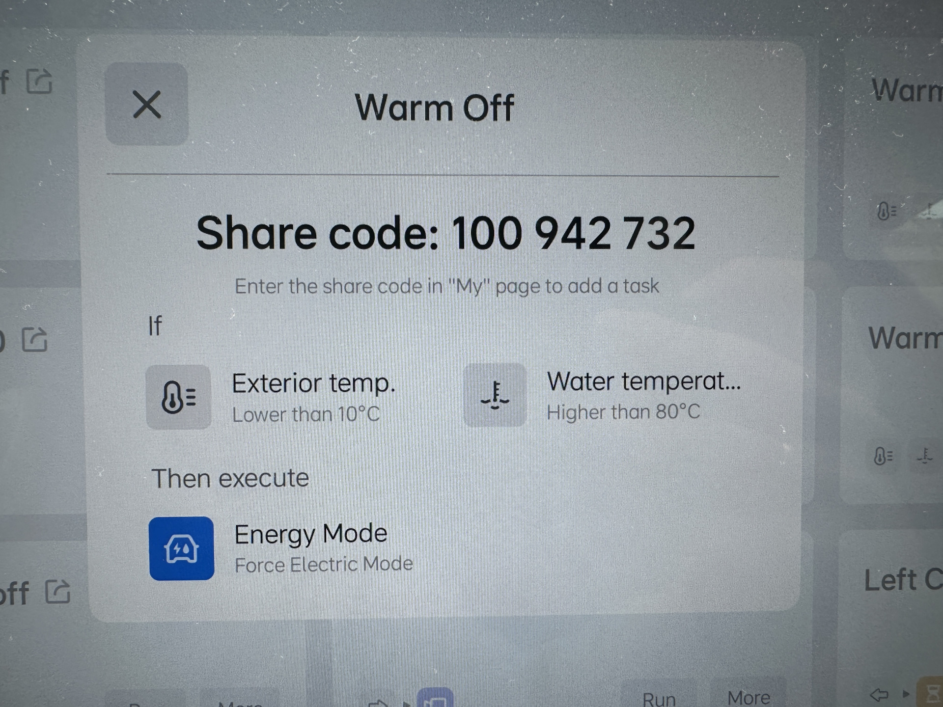

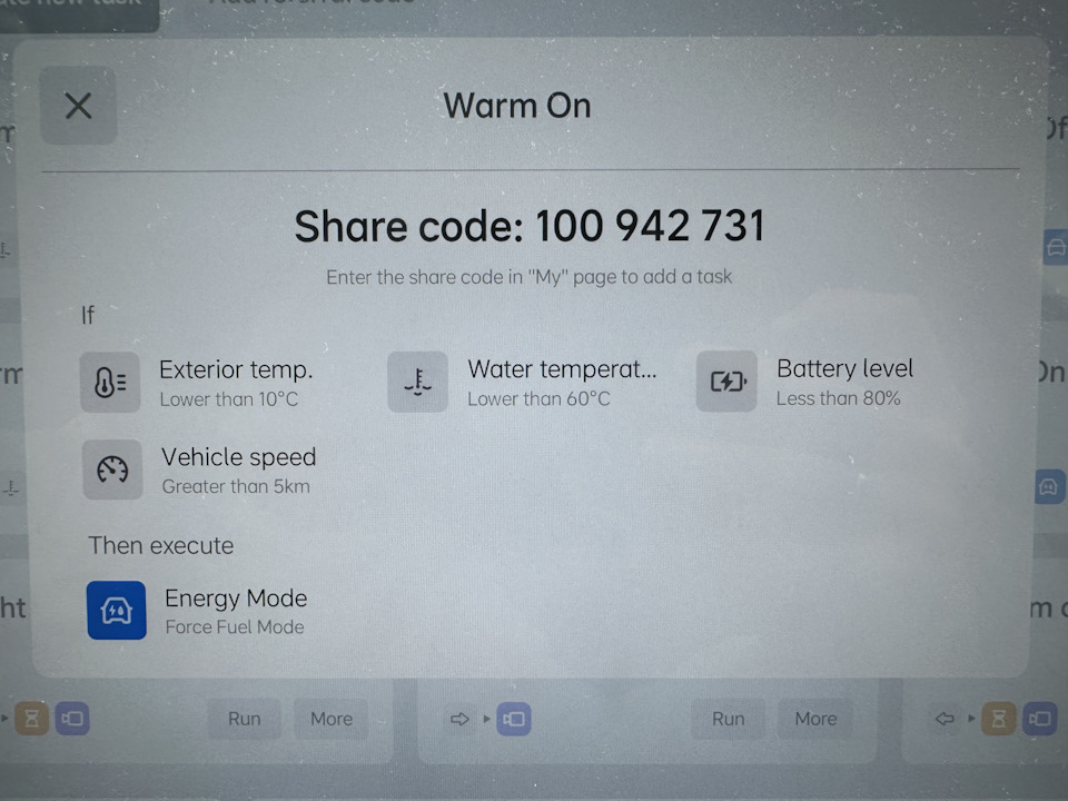

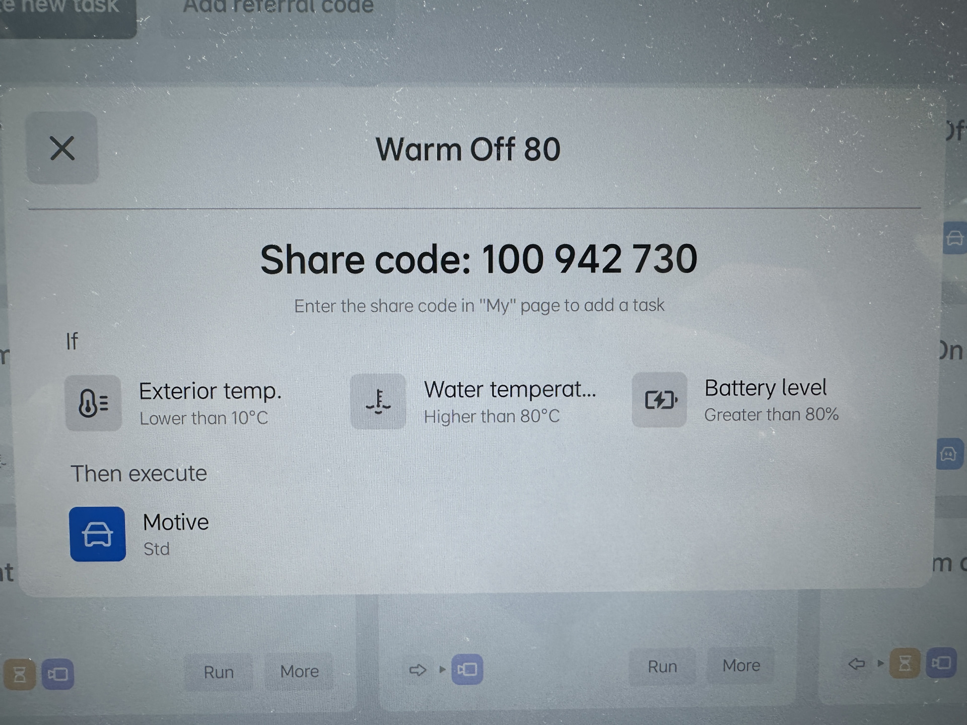

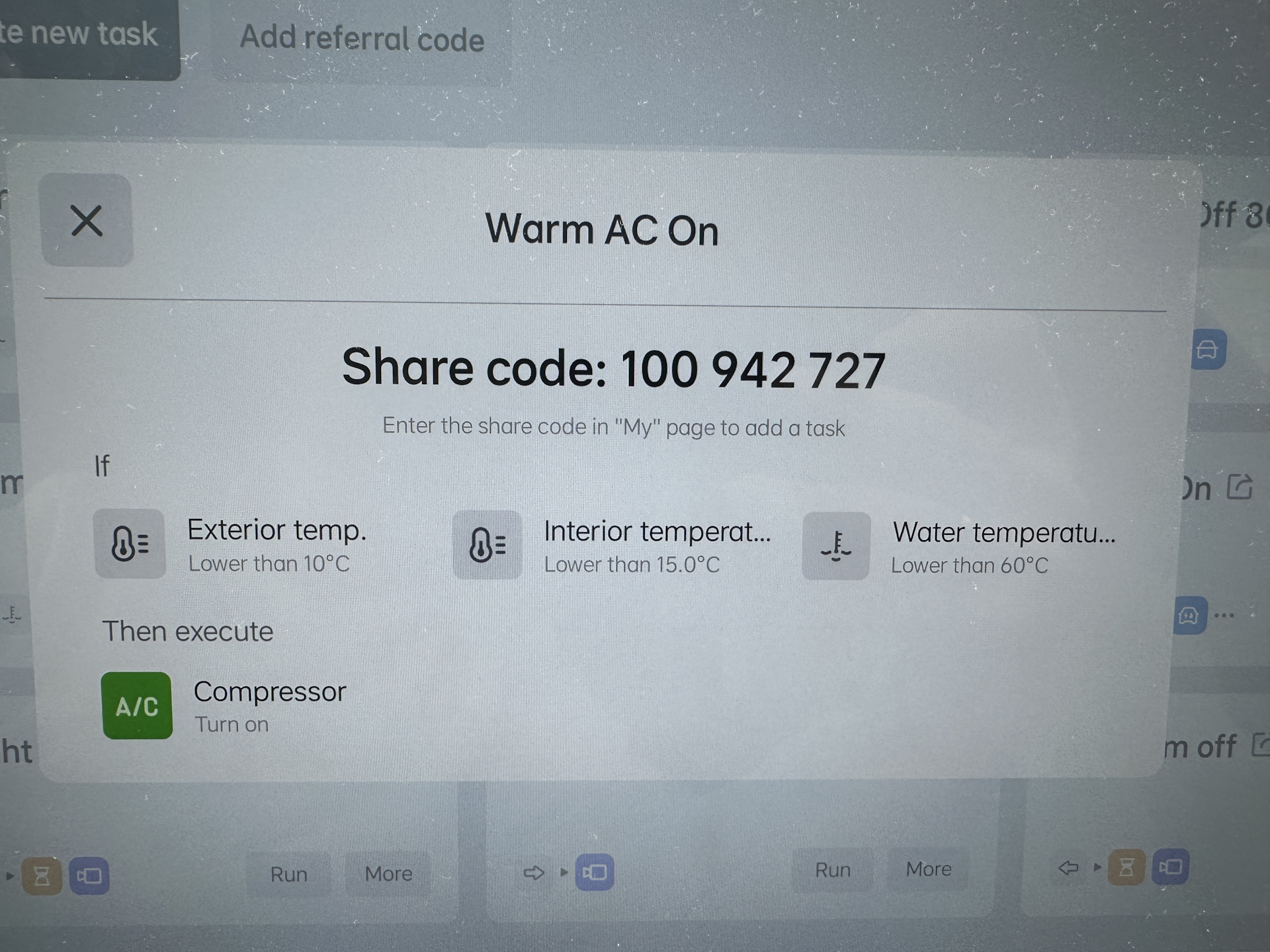

И так что я придумал)

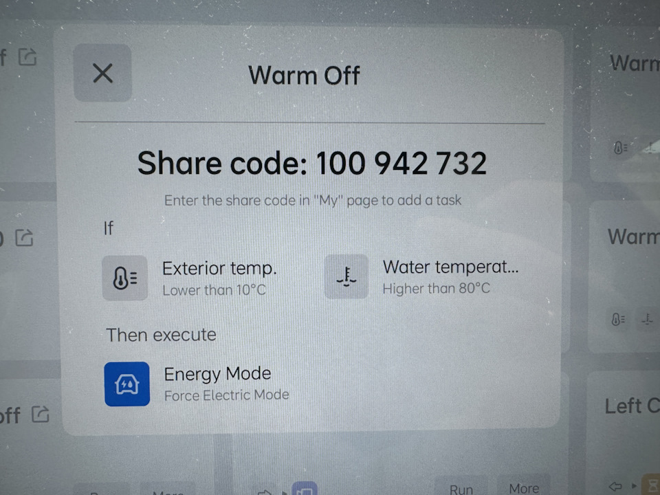

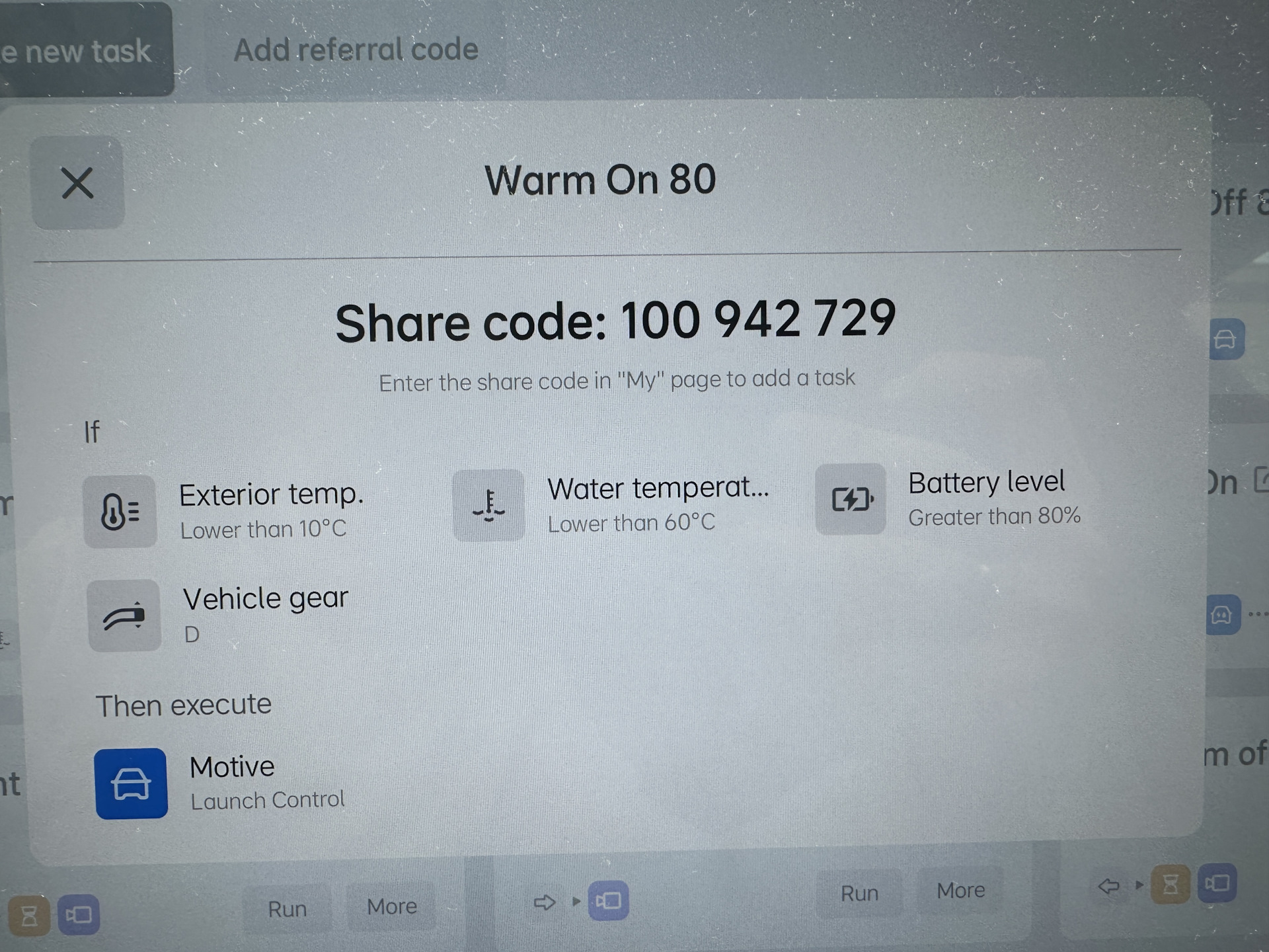

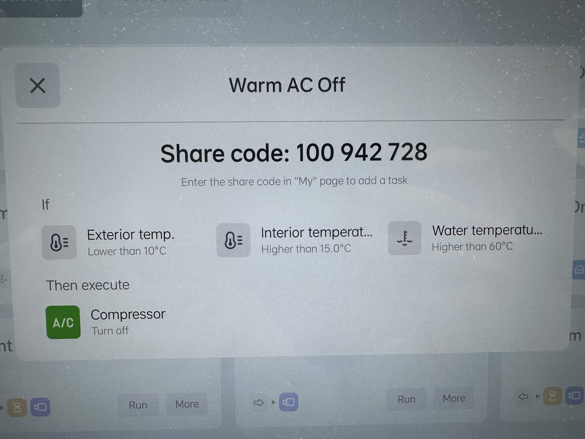

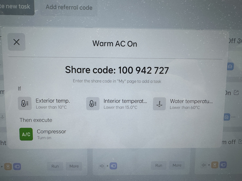

Я создал пачку макросов,
Зимой когда температура на улице ниже 10*,
Когда машина холодная и батарея холодная, и салон ледяной, я настроил автоматическое включение генератора, чтобы он грелся до 80* (рабочая температура 80-90*), и выключался продолжая отдавать тепло в салон и возможно на прогрев батарейки.
А когда генератор остывает до 60*, то заводится вновь и греется до 80*
Таким образом мы катаемся на прогретом салоне и прогретой батарейке и эффективно тратим заряд) Но сжигаем немного бенза)
Я все еще тестирую эту тему и дорабатываю макросы, кому интересно, коды ниже)
Важно отметить! Что греть можно и до 90 градусов, это нормально, просто до 90 от греется дольше) и в городе в пробках почти не доходит до 90, останавливается около 85
1) Заводит двигатель и греет салон даже если батарейка выше 80%
2) заводит двигатель если батарейка ниже 80%
3) Включает кондей до тех пор пока не завелся генератор и не пошло тепло, потом выключает.

Все 6 кодов нужно вводить? Я ввел — температура двигателя более 80, но режим форсен ген так и не выключается.
Привет. Как показывают себя коды? Я тоже экспериментирую с подобным режимом. У последнее время катаюсь с тасками:
1) < 62 — гибрид
2) > 83 — форс электрик
пока не удалось затестить в затяжных пробках, есть предположение что гибрид все таки заведет ДВС при просадке температуры.
смущает момент когда едешь в затяжной подъем, двс максимально загружен, и тут он таском выключается из за температуры >82. непонятно, будут ли проблемы с коксованием масла в турбине и кольцах
другой момент — накопление воды в масле, будет или нет при таком режиме
но с точки зрения КПД, очень эффективно получается. Около 80% теплового КПД, и стоимость километра таким образом получается практически такой же как домашняя зарядка, и намного дешевле быстрых зарядок (которые 20р квтч)

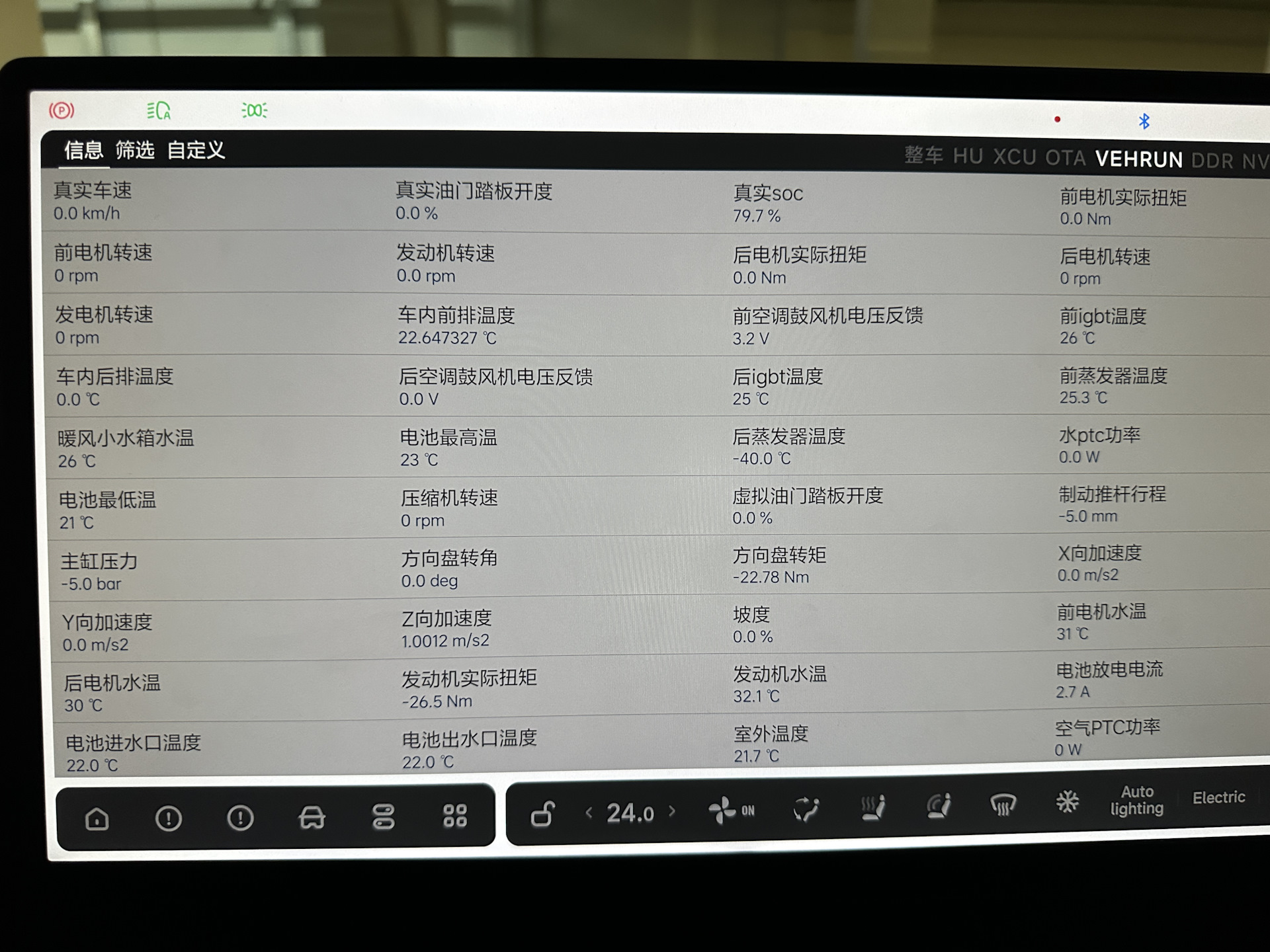

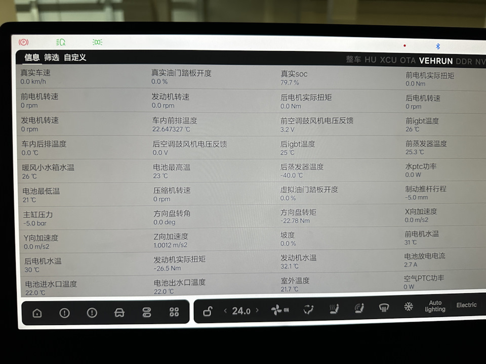

Добрый день. Правда, что на монитор можно вывести информацию по температуре эл.двигателей переднего и заднего? Если температура их достигает 85-90градусов, то машина принудительно сбавляет мощность?
Добрый день, да, через инженерное меню.
По поводу падения мощности при росте температуры, по моим замерам 70-90* для электро двигателей это норма.
Выше уже очевидно пойдет запрограммированное сдерживание от перегрева.
Как подправить ваш макрос без привязки к температуре на улице?
Например, если батарея ниже 80%, включается двигатель и температура салона ниже 15°С, то работает тепло от кондиционера, а когда двигатель прогрет то кондер выкл и тепло от двигателя! Так можно сделать? Заранее спасибо за ответ
Надо сохранить мою версию макроса по коду, и потом зайти в редактирование, и удалить условия по температуре)
И добавить своих необходимых условий)

Где эти коды вводить нужно ?
Это в разделе task manager
это… это прям ох.нно!
Правильно я понял что система будет работать поностью правильно, если включены все перечисленные коды?
Там три вида кода) Warm 80, это когда батарейка выше 80%, в таких случаях генератор не заводится, его можно стартануть только оптималом
Просто Warm on и off это когда батарейка 80% и ниже, базовые два сценария
Ну и два макроса AC on Ac off, это если хотите греться кондеем пока мотор не согрелся)
