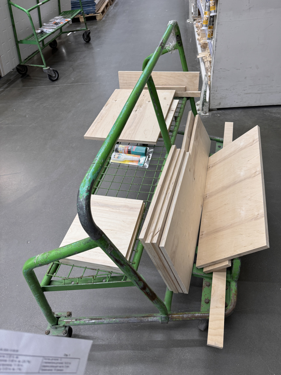

Короб решил сделать сам, интересно пройти этот путь. Заказал расчет и поехал в леруа за распилом. Купил лист 18 фанеры, отдал чертеж и мне все нарезали в мои размеры на детали. 60р за один рез.

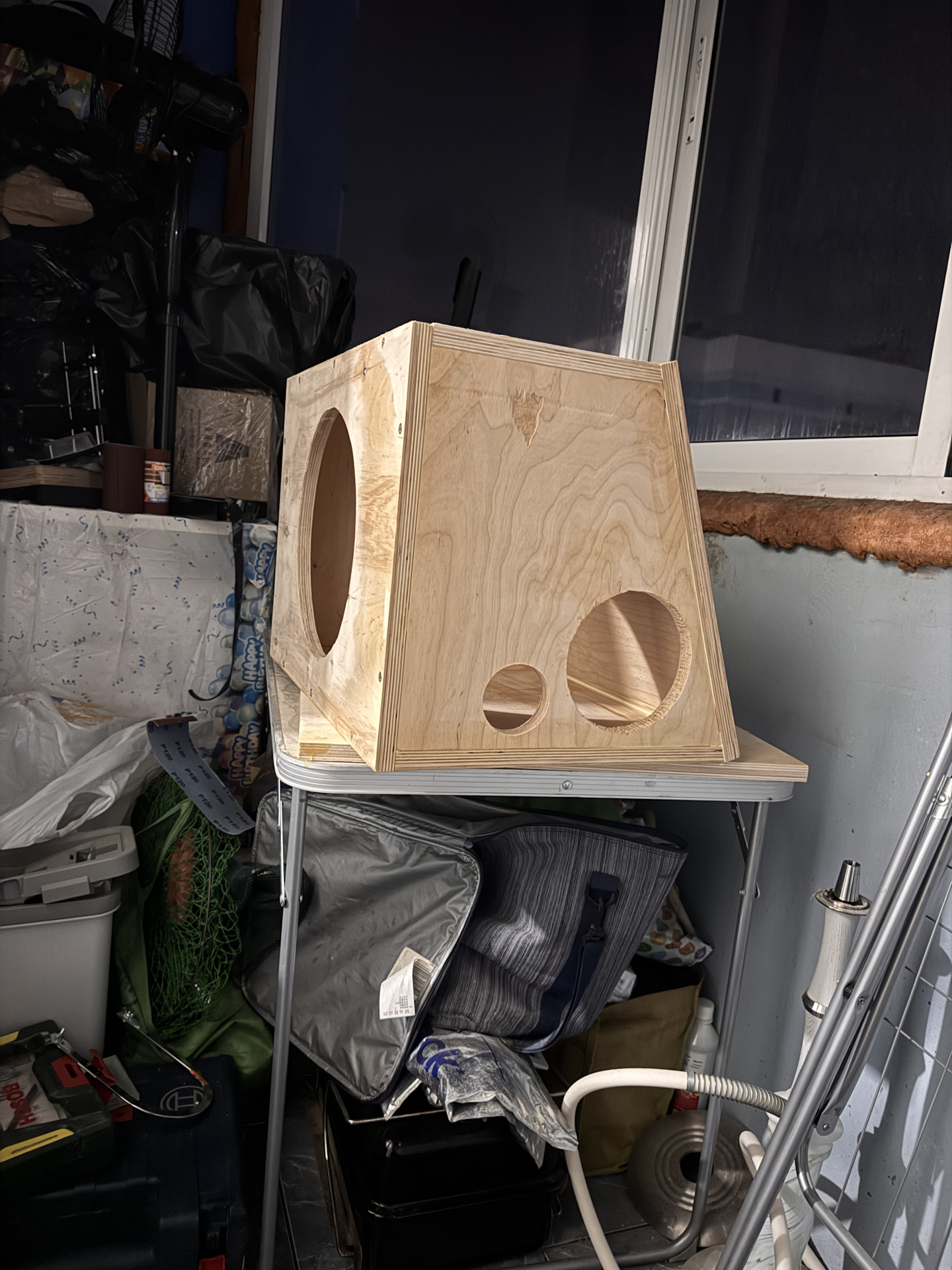

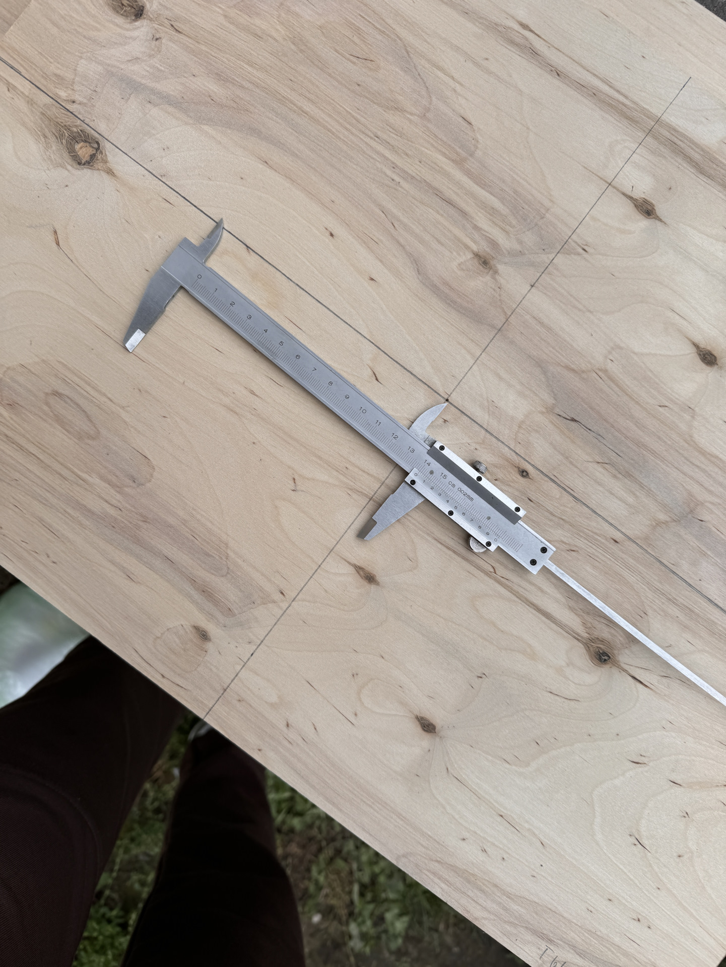

Ну а дальше лобзиком посадочное место для динамика (круг размечал штангенциркулем, как циркулем, его острыми краями)

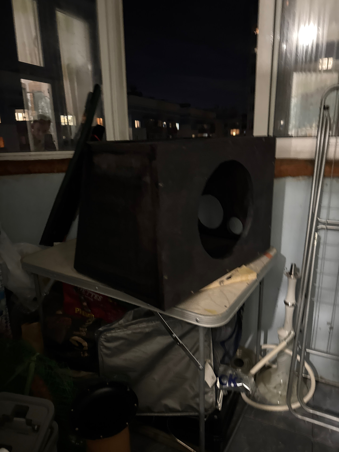

Короб со скошенными стенками, чтобы подвинуть максимально к заднему дивану. Вот эти скосы попили больше всего крови. Скрепил 2 стенки струбцинами и отрезал ножовкой с запасом на ошибку, запас и неровности снял наждачкой на площадке. Все делал пакетом стянутым струбциной, чтобы все было симетрично. Дальше доводил на месте, примеряя заднюю стенку.

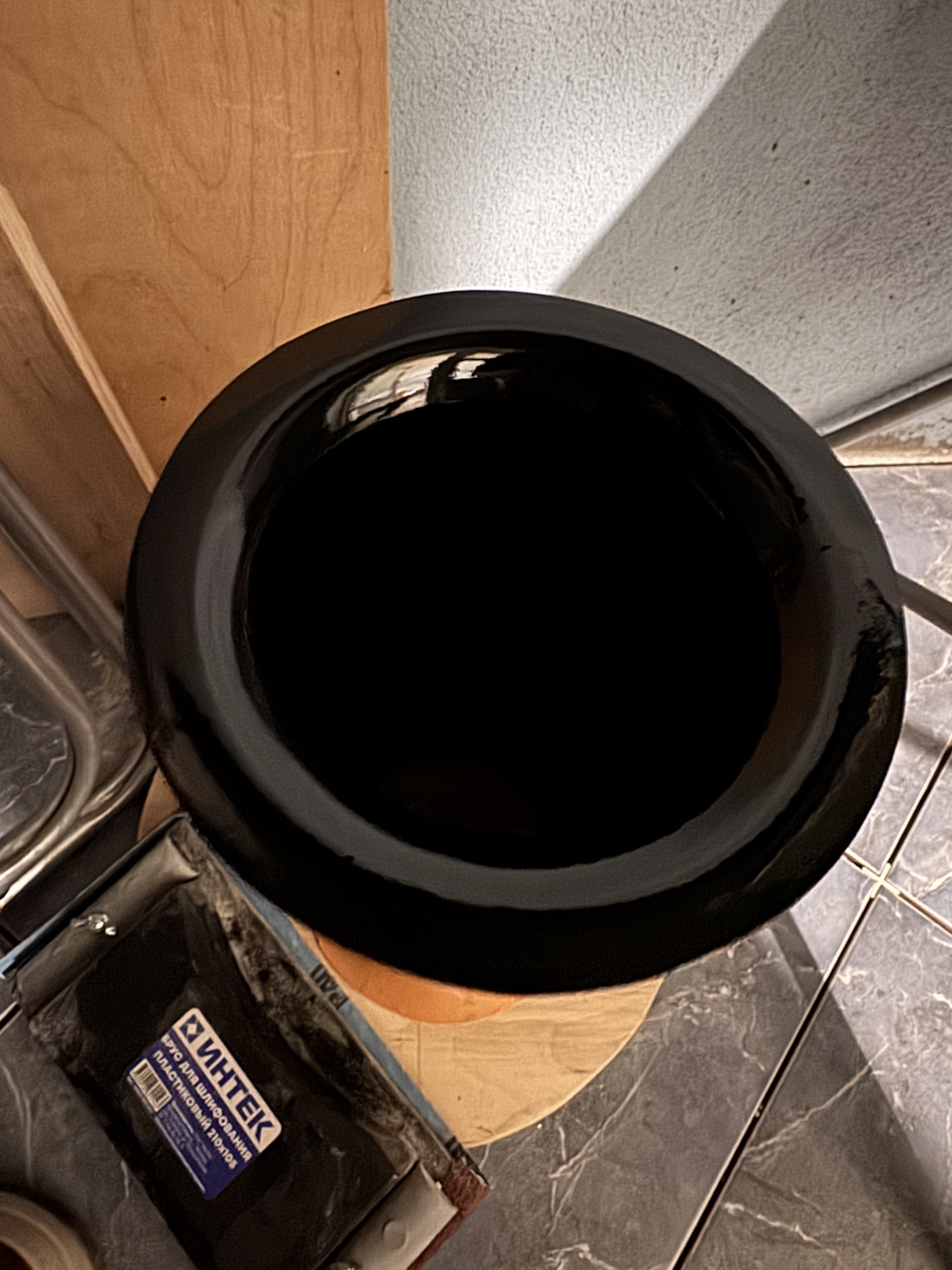

Еще одним квестом стало 2 отверстия под трубу и контактную группу. Лобзик не хотел такие маленькие радиусы делать. Под чашку с контактами все решилось очень быстро, есть коронки с продаже под именно такой диаметр в леруа. А вот труба большая, тут коронки есть, но бывают редко и стоят очень дорого. Поэтому вспоминаем школьные уроки труда и сверлим большое количество отверстий по размеченной окружности и дальше спиливаем перегородки
Дальше собираем, проклеиваем, стягиваем саморезами, предварительно засверлившись, чтобы фанера не лопнула. Клеим тайтбондом синим. Трубу решил покрасить. Оставалась черная матовая краска в балончике.

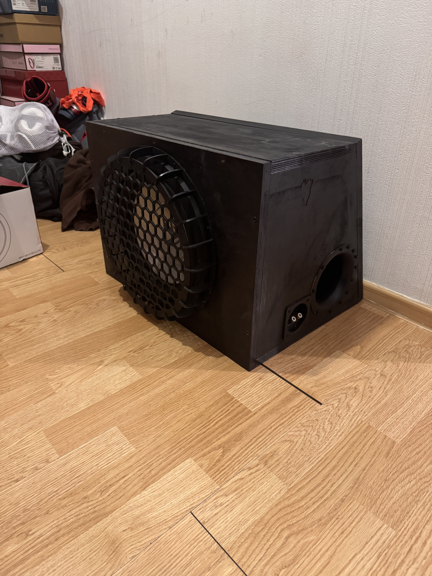

Сам короб покрыл внутри морилкой в 1 слой, снаружи в 2 слоя.
Морилкой пользовался впервые, не посмотрев что да как, красил как краской, из-за чего получилось стремно. Сейчас сделал бы по другому) Наносил бы губкой и сразу вытирал излишки, чтобы проявить структуру дерева.
Если честно — расстроился, получилось просто дерево покрашенное черным) Ладно, спишем на опыт, короб не последний, летом буду делать ЗЯ)

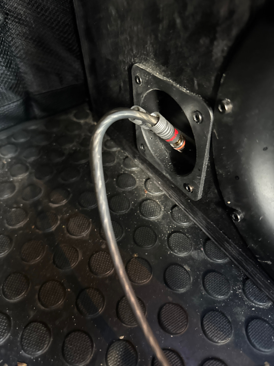

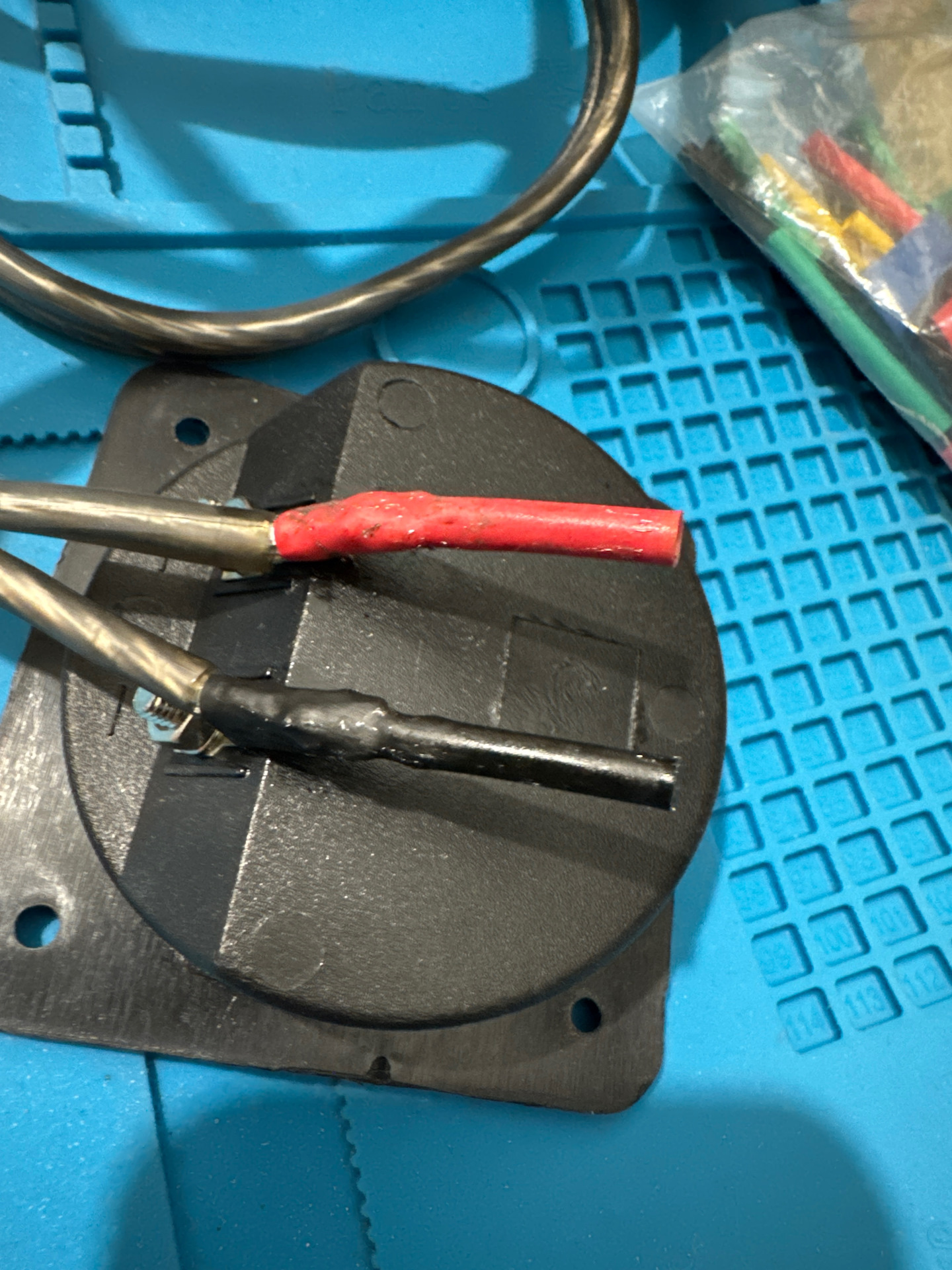

К контактной группе решил припаяться, для большей надежности и для меньших потерь. Напаял специально много, для увеличения площади контакта и уменьшения нагрева.
И трубу и чашку хорошо промазал клеем, контакты и болты на чашке тоже промазал, чтобы не сифонил воздух. Крепил на саморезы под шестигранник. На трубу саморезы прям не жалел))
Не считая стремного черного цвета с подтеками — получилось хорошо. Герметично, проверял в темноте с фонариком все швы.
Дальше установка. На провод решил надеть бананы, для удобства подключения. Сами бананы обернул изолентой снаружи, на всякий случай.

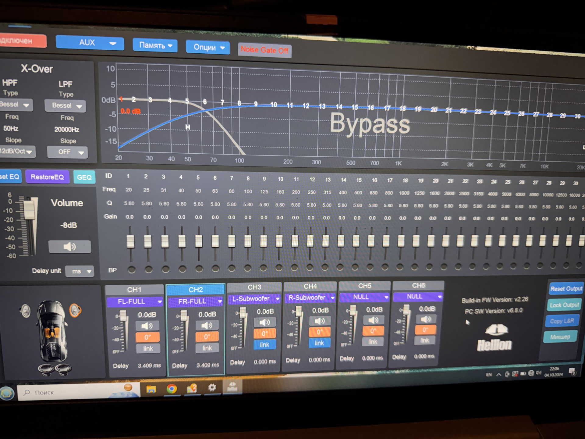

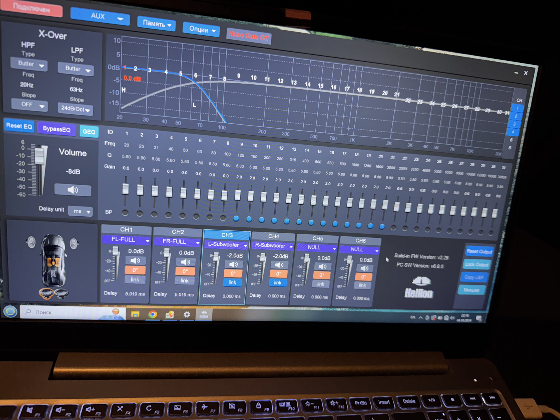

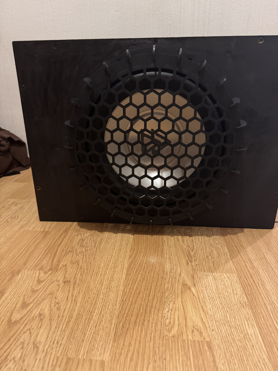

Стыковка с фронтом и настройка задержек. Сейчас увеличил задержку фронта с 5 до 7мс, стало совсем хорошо)
Установив саб сразу понял что нужно шумить заднюю полку) Даже на средней громкости, если бас в треке плотный, пластик начинает дребезжать. Займусь этим летом)
Звуком доволен, не гудит, не тормозит, хорошо подыгрывает фронту, несмотря на то что ФИ не всегда понятно что звук идет из багажника. Конечно, на дабстепе он явно слышен сзади, а вот в рокешнеке есть ощущение что это фронт играет так низко, меня очень радует.
