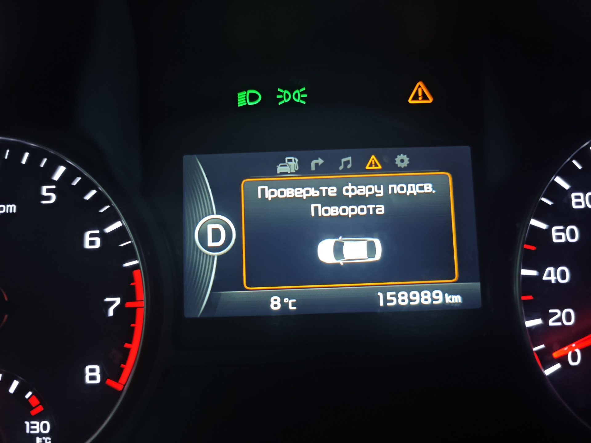

На прошлой неделе, в понедельник, вдруг вижу сообщение о том, что лампа подсветки дополнительной секции (при повороте руля) с одной стороны выдает ошибку.
Фигня вопрос, меняю лампочку (Н7), ошибка пропадает, полный порядок.

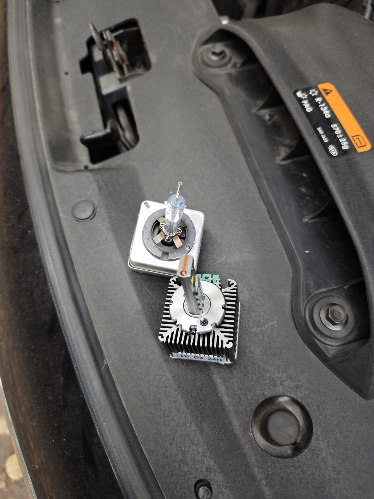

Спустя два дня вдруг загорается ошибка по лампам ближнего света. Смотрю снаружи — реально одна ксеноновая лампа больше не горит.
Ради эксперимента заказал диодные лампы D3S 5500K, поставил, ошибка пропала.
Проходит ещё несколько дней и снова ошибка по лампам, на этот раз доп секции подсветки правой фары… Поменял, ошибки нет.
