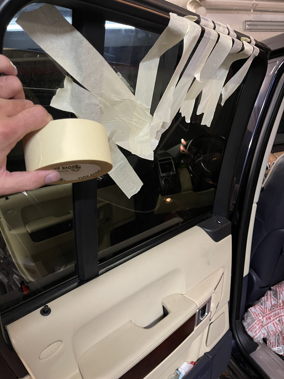

Только с ремнем разобрался и теперь стеклоподъемник.

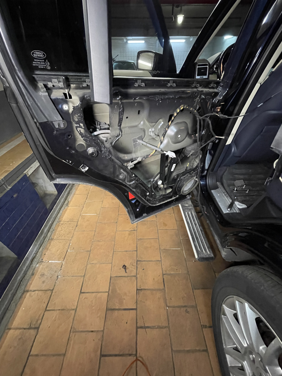

При опускании раздался треск и больше стекло не поднялось. Оказывается очередная болезнь.
Заказал стеклоподъемник и проездил недельку со скотчем.

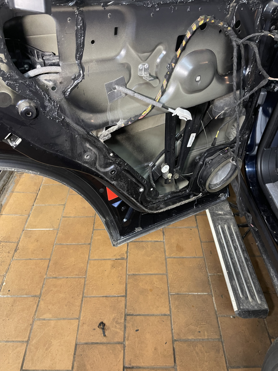

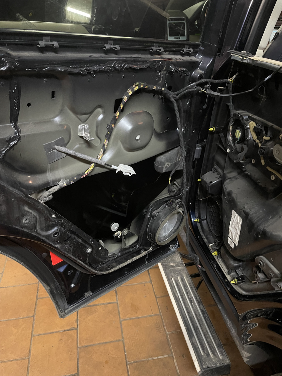

Замена достаточно проста:
Снимаем дверную карту — опускаем стекло — вытаскиваем уплотнитель, подковырнув лопаткой — снимаем пластиковое обрамление стойки стекла — дальше откручиваем 3 винта и вытаскиваем разделительную планку — снимаем внешний нижний молдинг стекла — откручиваем стекло от стеклоподъемника и вытаскиваем — дальше снимаем стеклоподъемник и все в обратном порядке.
