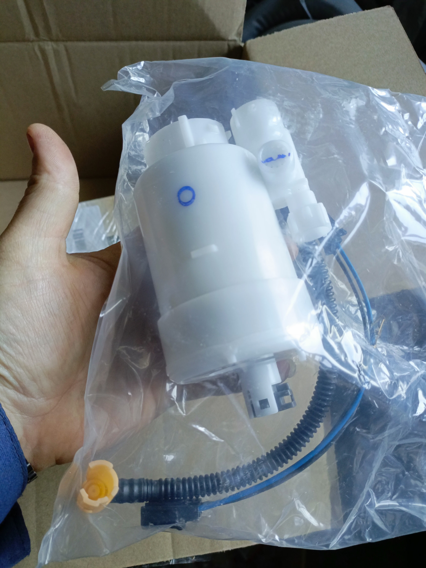

• Фильтр тонкой очистки топлива. Располагается в бензонасосе, который, в свою очередь, установлен в топливном баке. Взял так же оригинал по артикулу 31112-A70A0
• Менять фильтр тонкой очистки, оставляя при этом фильтр грубой очистки старым — не логично, как минимум. Поэтому приобрёл и его. Так же оригинал по артикулу 31090-3R000

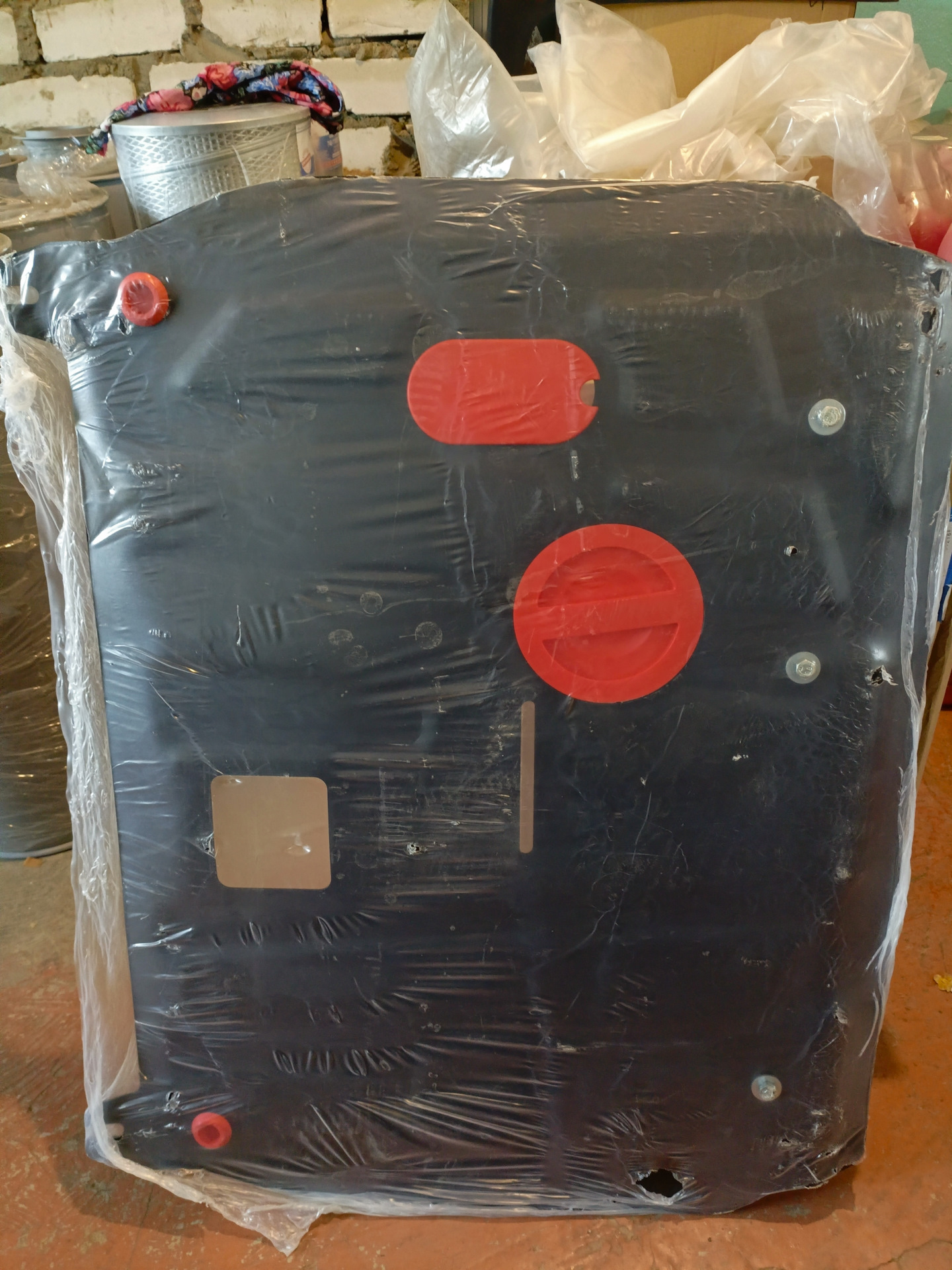

• Отсутствовала металлическая защита картера двигателя. Авто я пригнал из Москвы. Столица, всё понимаю. Но мы, жители периферии, зачастую видим трактор, расчищающий дворы и прилегающие территории, раз в зиму. Да и дороги, иногда, сильно отличаются от идеала) Поэтому езду без защиты я не приемлю, а если выразиться простым языком — даже побаиваюсь. Выбор огромный. Решил остановиться на АВТОБРОНЕ, артикул 111023501. Ставил не сам. Но сказали, что подошло всё нормально, ничего не дорабатывали.
