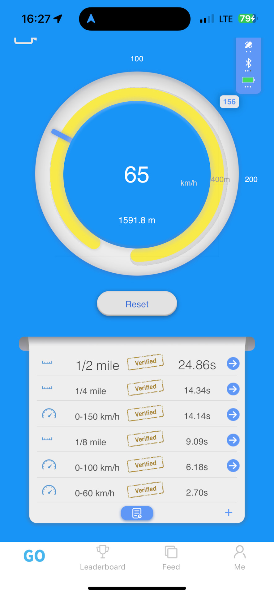

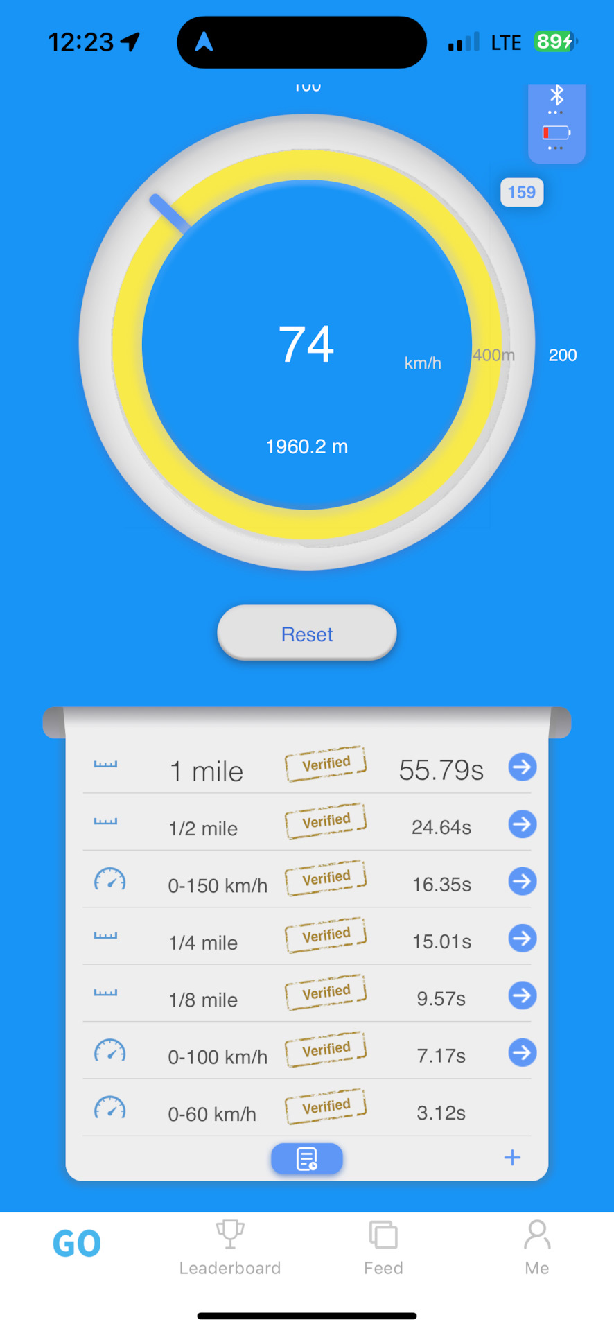

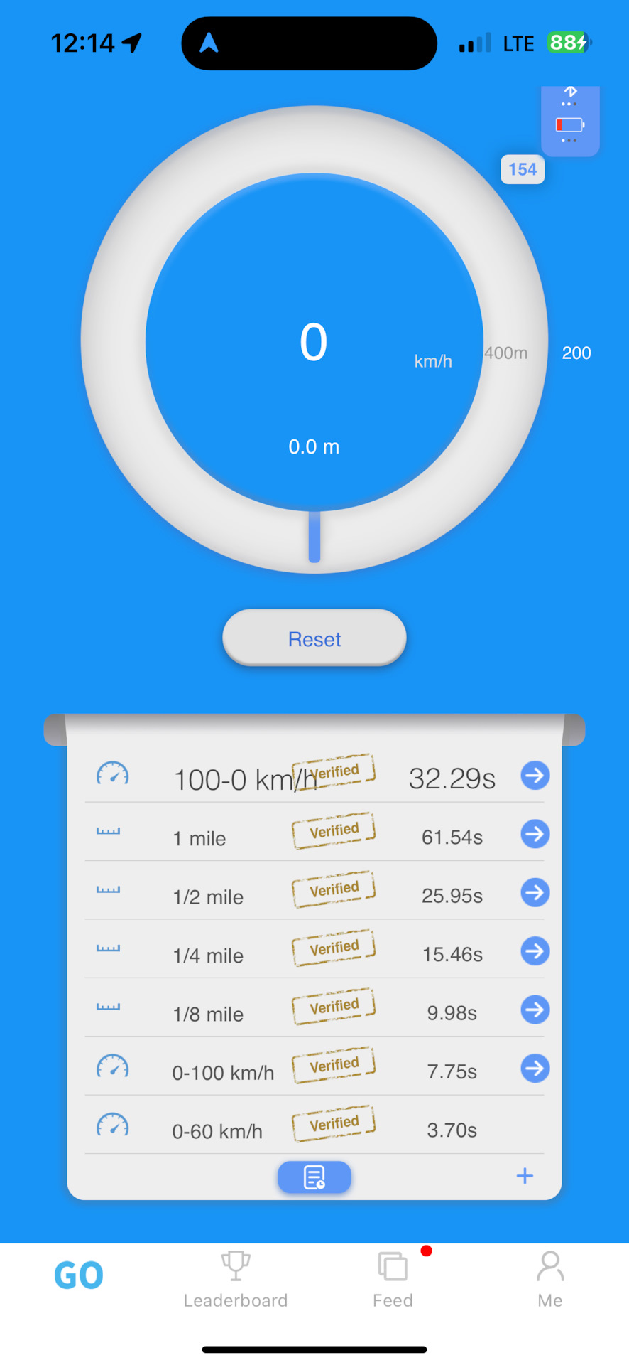

Сначала поехал на местную прямую, где сделал замеры 0-100 и 0-150.
Вот с одной педали старт:
А вот с двух (раскручивал до 3000об/мин):
Написал своему калибровщику ТЗ.

Прямиком поехал на тот же участок дороги.
Пока туда ехал — сразу почувствовал, что даже в комфорте мотор стал значительно более низовым🔥
То есть в повседневной бытовой езде теперь не надо прожимать педальку и раскручивать мотор))
И вот что получается:
С одной педали едет, как стоковая с двух педалей — 7.1сек
А с двух педалей (раскручиваю до 3000) едет уже 6.1 — 6.2
Обе дисциплины быстрее на 1 сек, что весьма стандартно))
0-150 сократились на 2.2 сек
Когда прошивка адаптируется, прибавка станет чуточку больше и поедет по моим прикидкам 0-100 около 5.9-6.0, и 0-150 около 13.5
