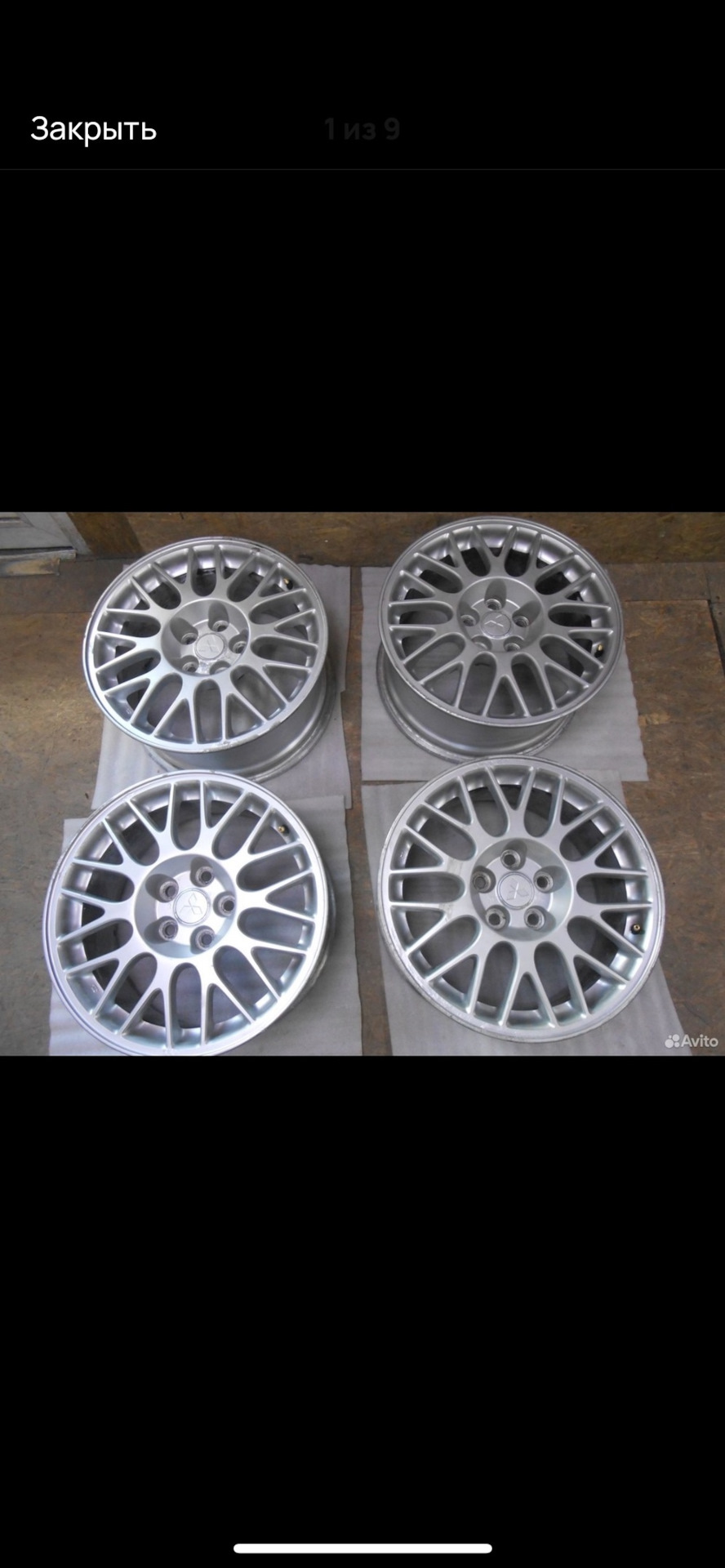

Планируя зимний комплект колес, хотел прям конкретно нагрешить: чтобы дерзко, чтоб не как у всех, естественно made in japan, и, после долгих метаний был заказан оригинальный комплект дисков конкурирующей организации — c Mitsubishi Evolution 7.
Давно хотел попробовать ббсный стиль (как иронично, что производитель — ENKEI), да и параметры, мне кажутся оптимальными для зимы:
R17 8J ЕТ38
Технология изготовления — MAT
Вес — чуть меньше 10 кг.

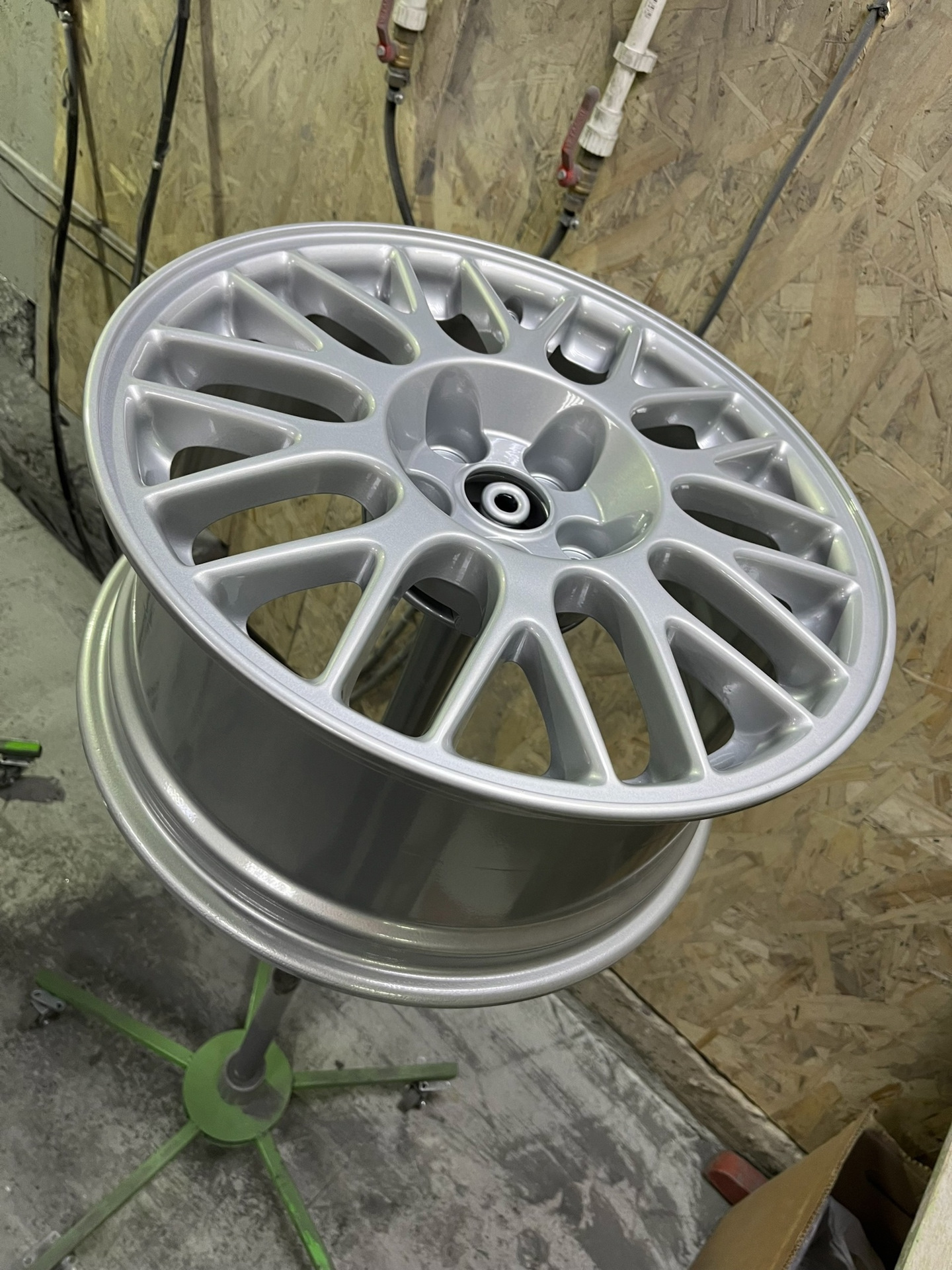

Хоть диски и были в отличном состоянии, им все таки 20 лет, лкп лучше обновить, везем сразу на полимерку

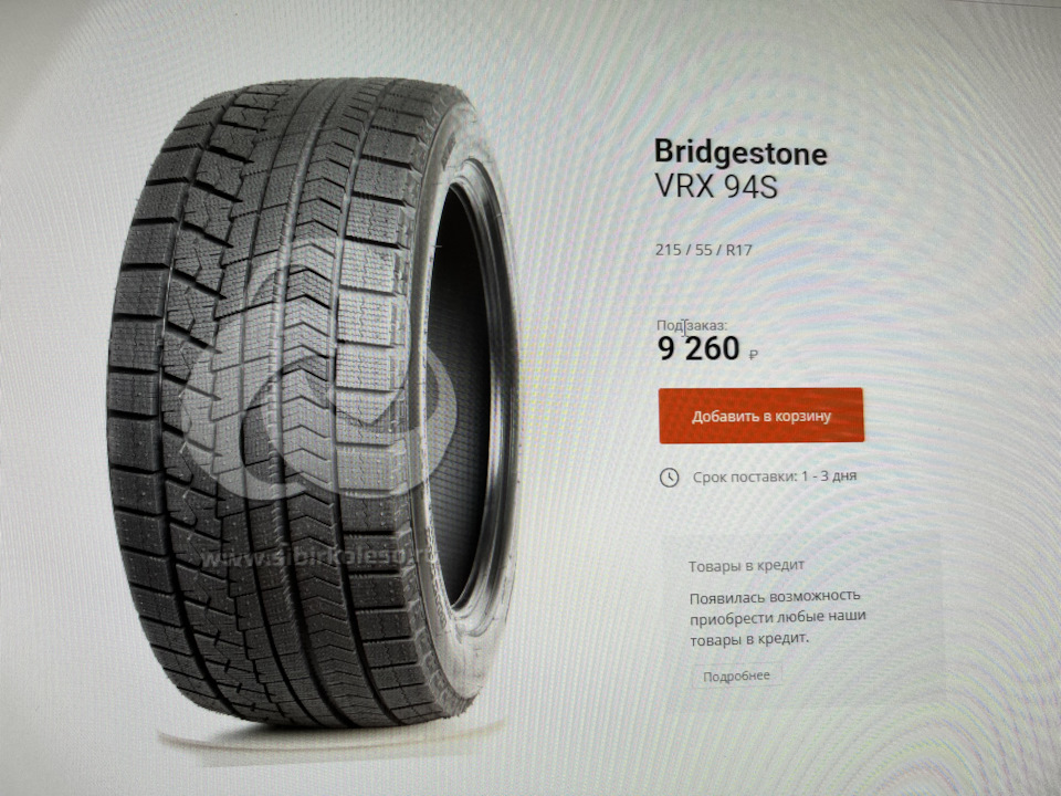

Оставим остывать диски, обратим свой взгляд на резину — bridgestone blizzak VRX, традиционный топчик среди липучки.
Почему не шипы? Да потому что не вижу смысла клацать гвоздями полгода по асфальту. А на ледовый трек на вариаторной машине с ущербным симметрикал авд вряд ли поеду. Для города же — хорошей фрикционной шины мне всегда было достаточно, а этот бриджик более чем хорош.

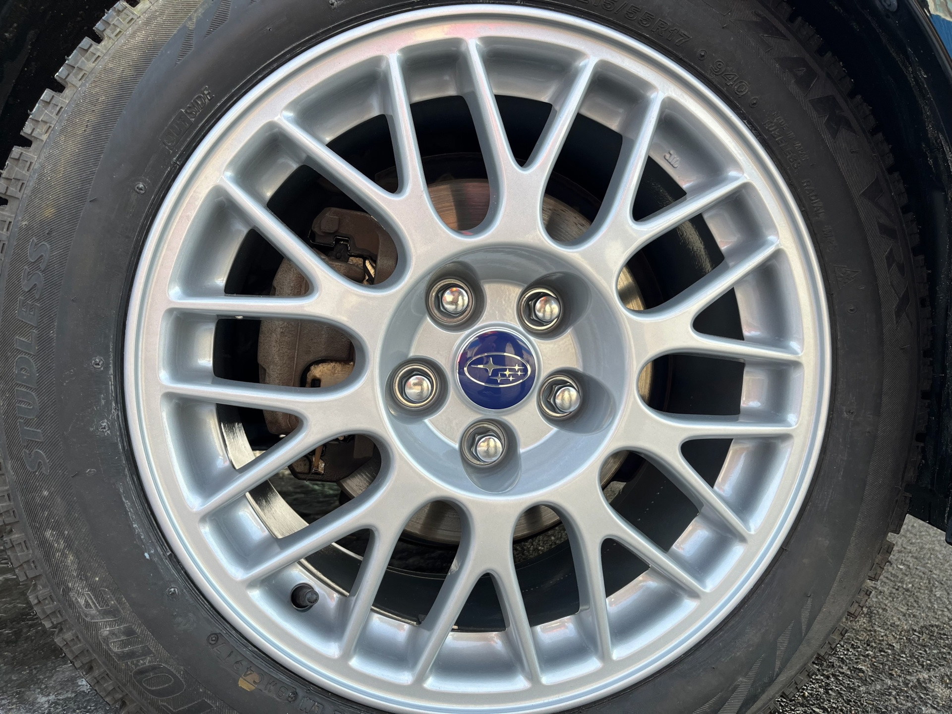

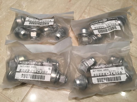

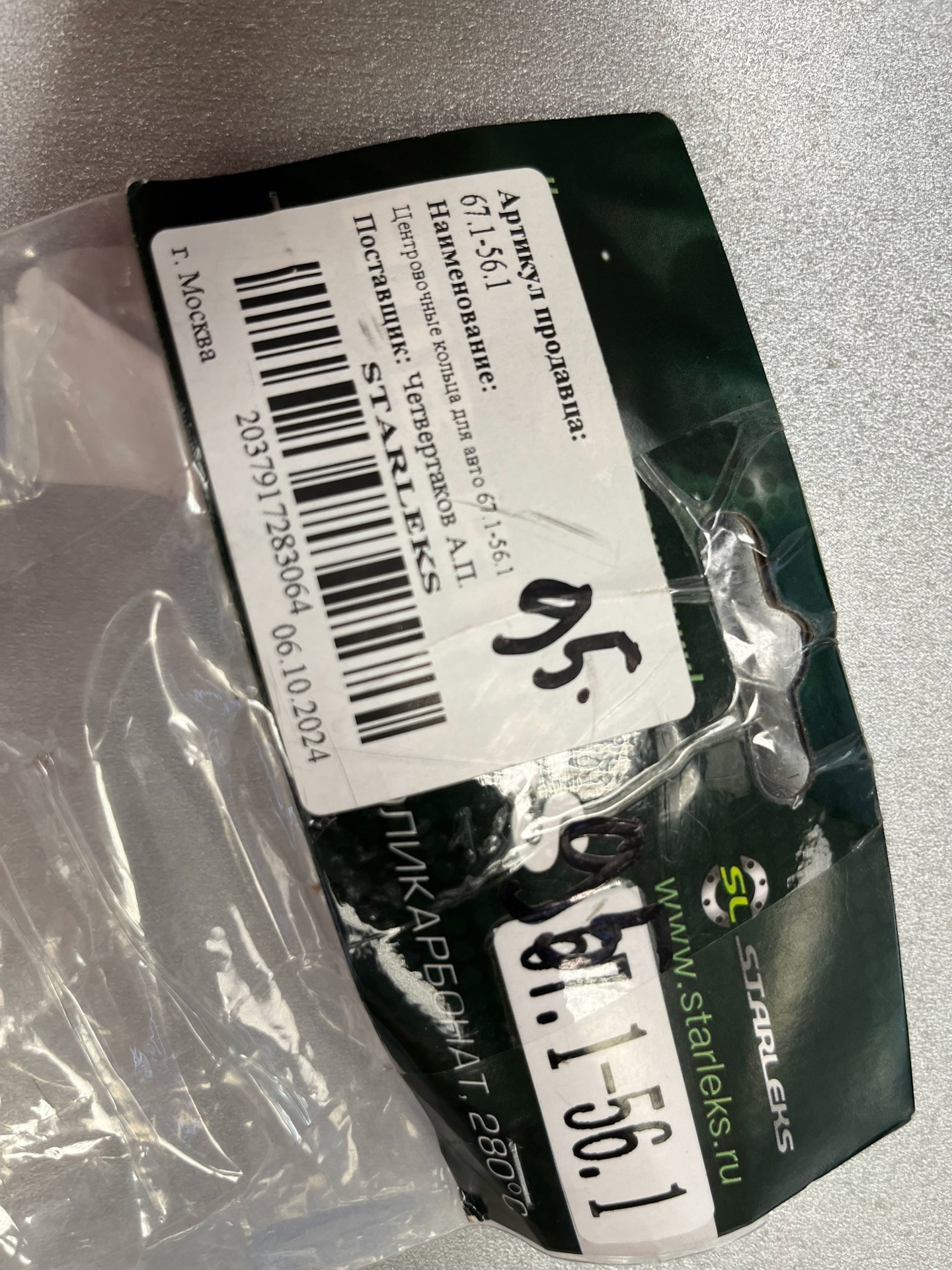

Доукомплектовываемся переходниками ЦО
И гайками
В итоге получаем мицубовский диск, покрашенный порошком в оригинальный цвет лексус, который мы гайками от инфинити будем прикручивать к субару. Нормальный такой микс
От субару пусть будет колпачек ЦО.

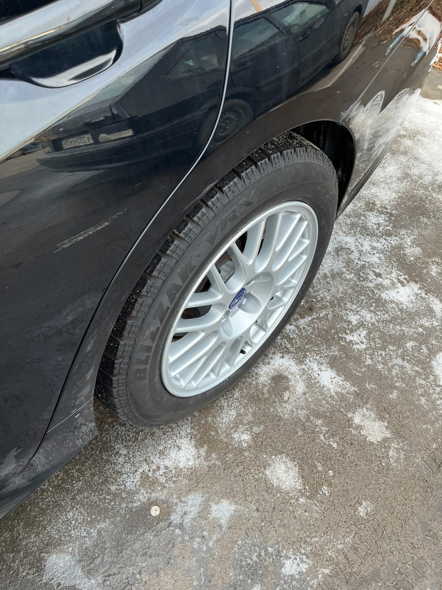

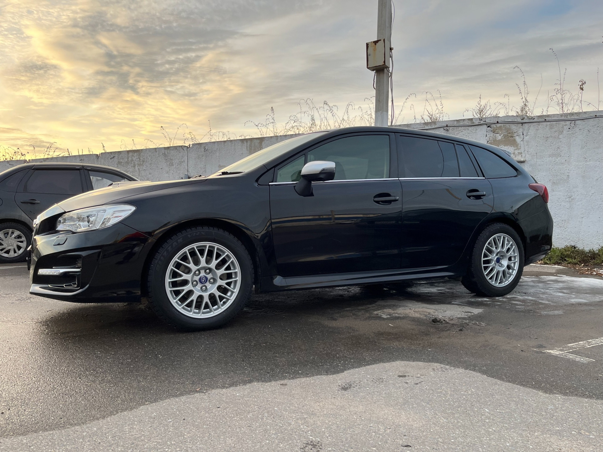

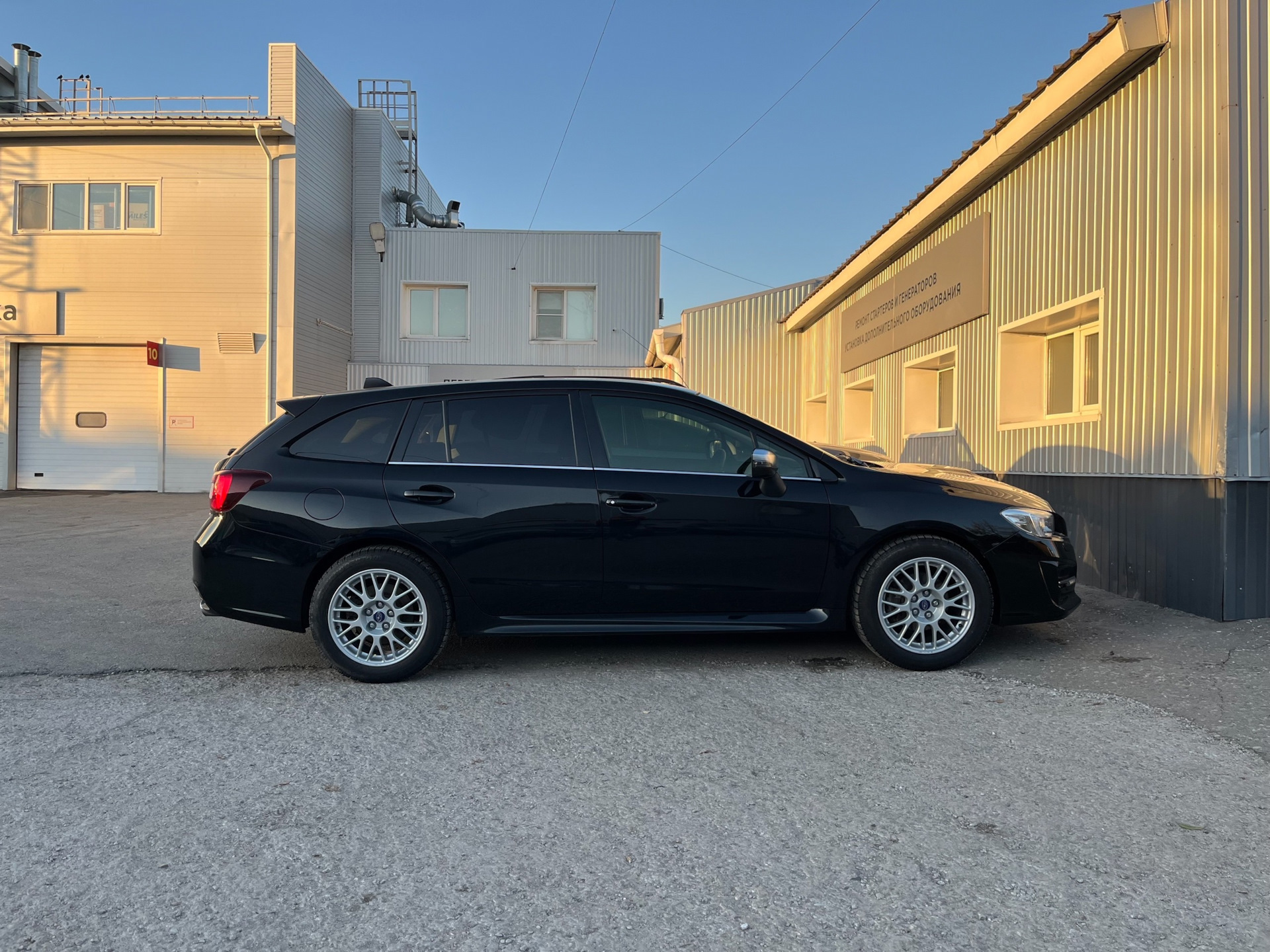

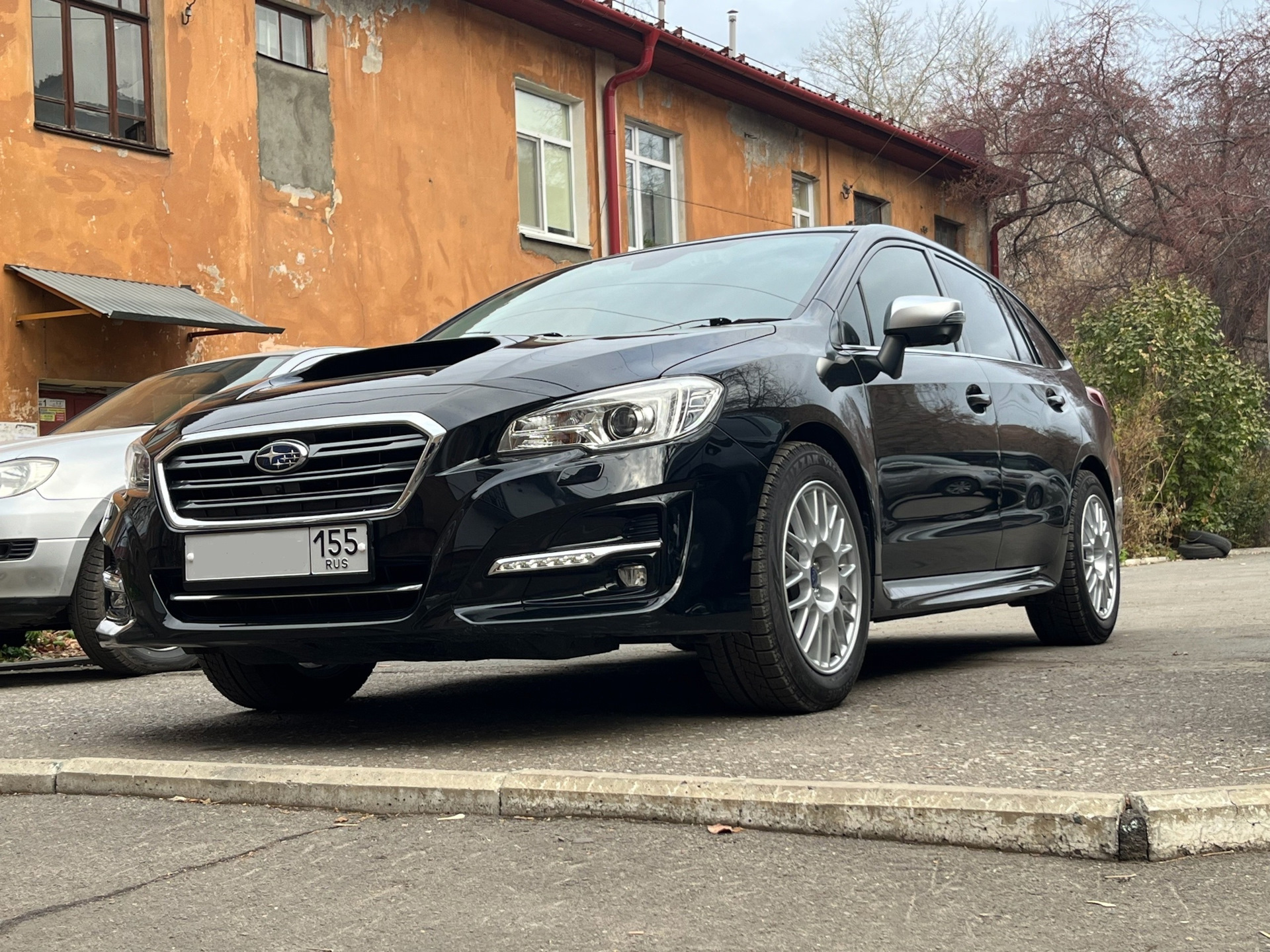

Итоговый результат порадовал — колесики не в арках и не торчат, просто хорошо стоят по углам, резина не изолента, бодрый такой бублик с едва заметным домиком. Тачка теперь прям высокая, не испугается даже глубокой ледяной колеи/снежного бруствера. И реза не кисель, как условный Nokian R, так что леворг не утратил свой острый руль. Именно такая субара мне нужна — готовая к любой внедорожной ситуации и помнящая свои раллийные корни.

А высота профиля какая? 50?
55!
Прям в копеечку залезли👌🏻 на зиму самое то. Я на 18 поставил 50 профиль
это еще выше вроде
Ну на 18 литье 50 профиль, машине повыше будет. Плюс у меня еще пооставыши стоят от прошлого хозяина, не стал снимать их
на проставках, аналогично
