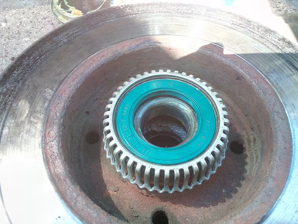

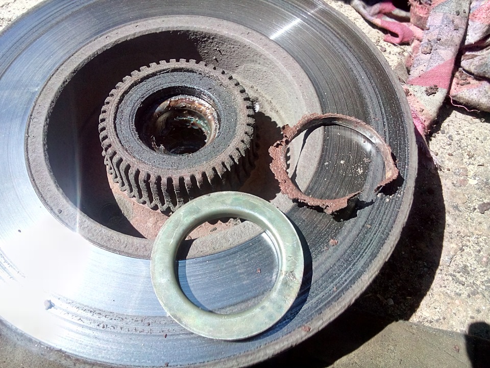

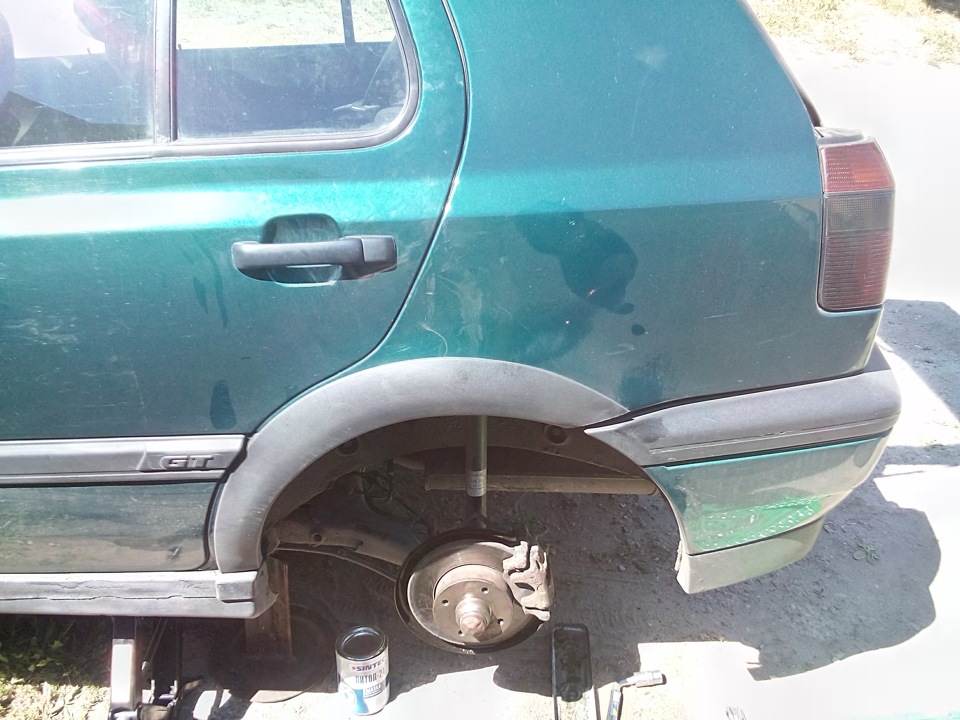

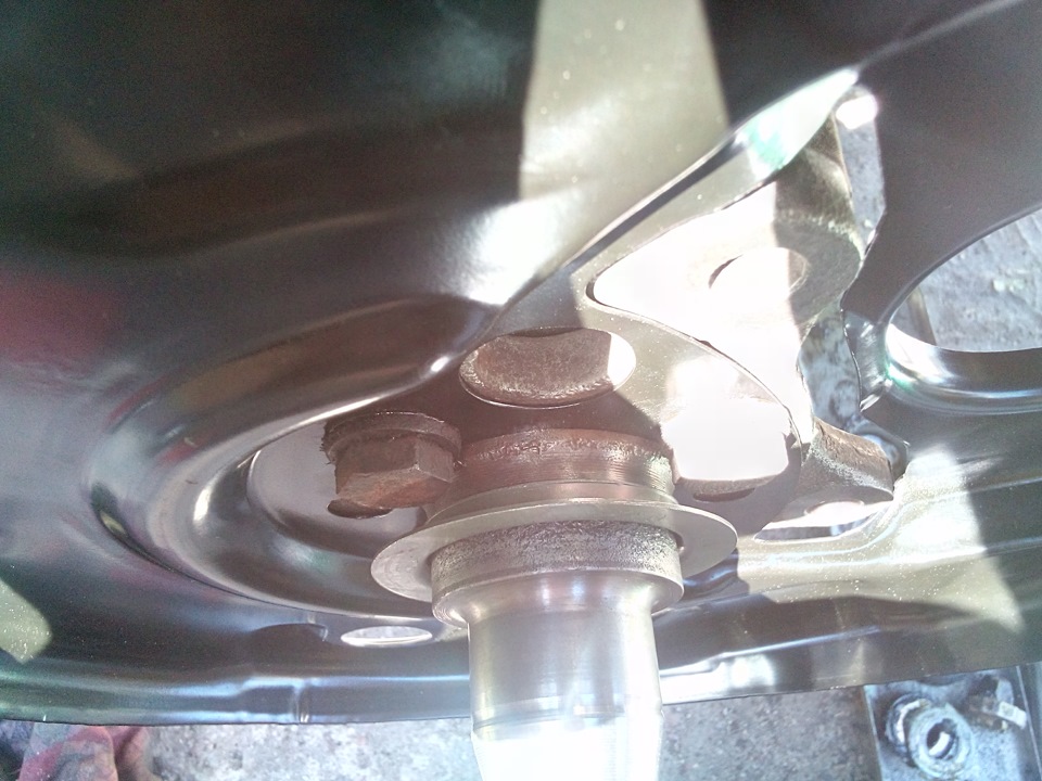

Снимаем колесо, убеждаемся, что все затеяно не зря, сальник не держался в диске вообще и решил остаться там на пару с большим подшипником когда я его снимал, короче вот такая стыдоба:

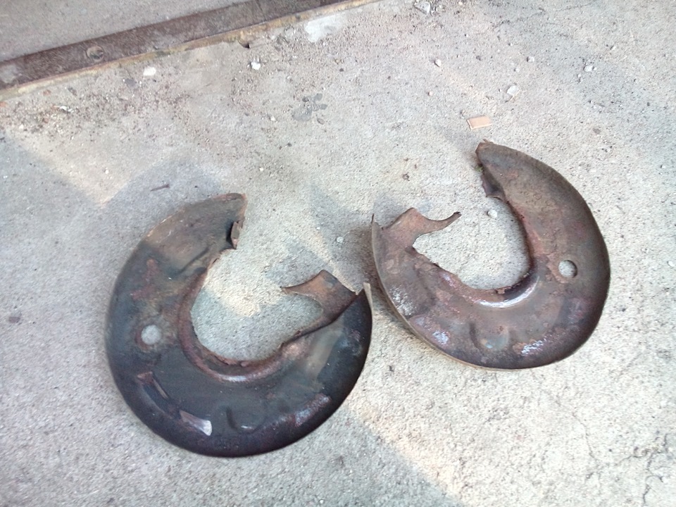

Пыльники, у меня оба отвалились и болтались там издавая не приятный звук на каждой ямке.

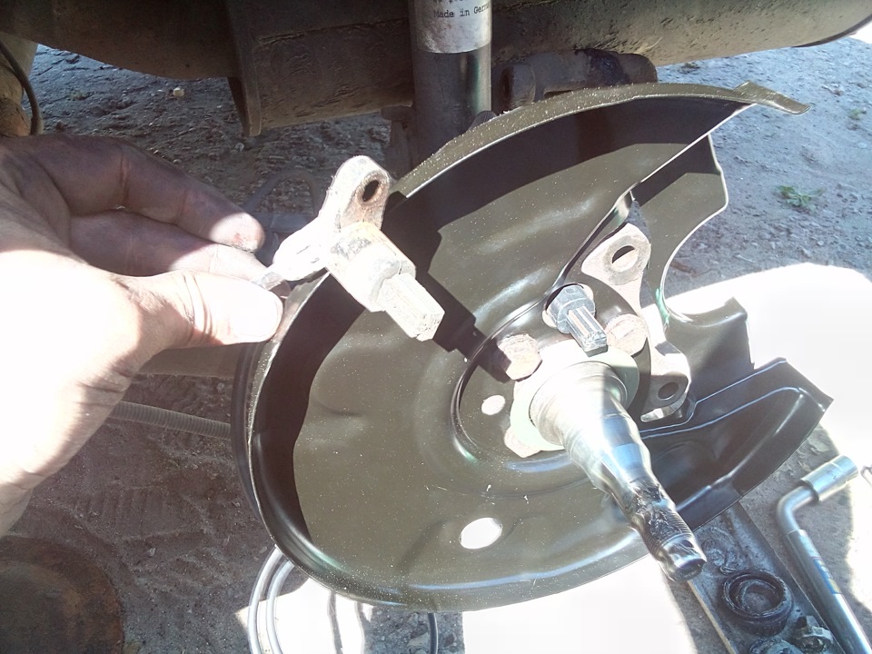

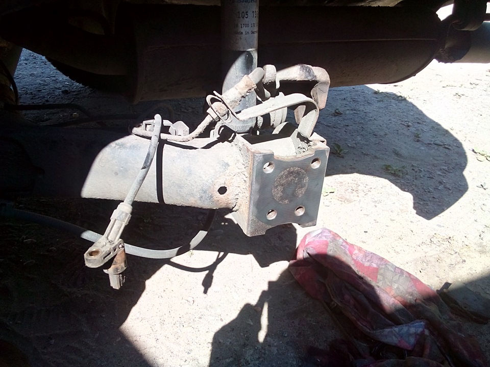

Вот так выглядел пыльник подшипника и остатки пыльника диска прикрученного к цапфе:

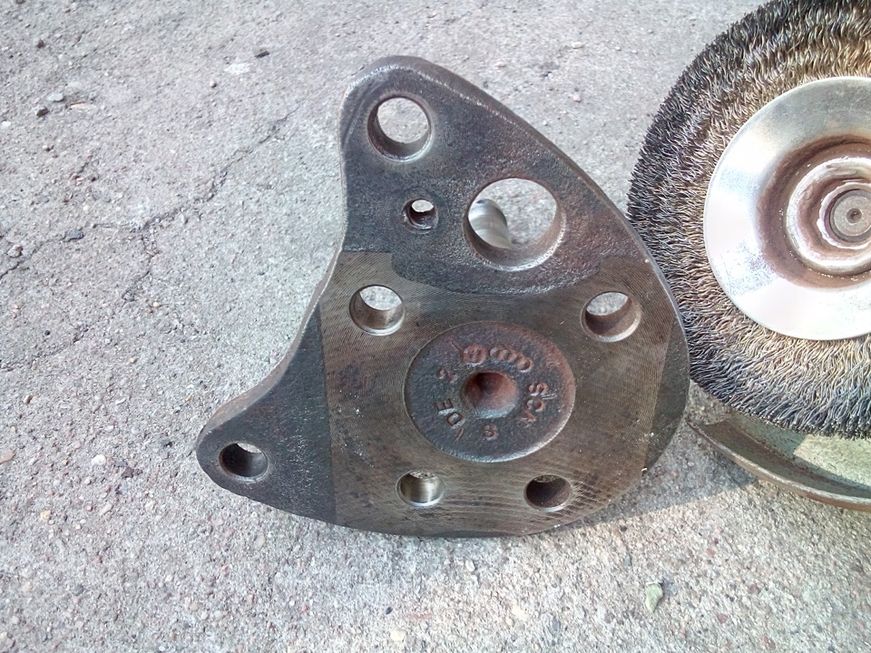

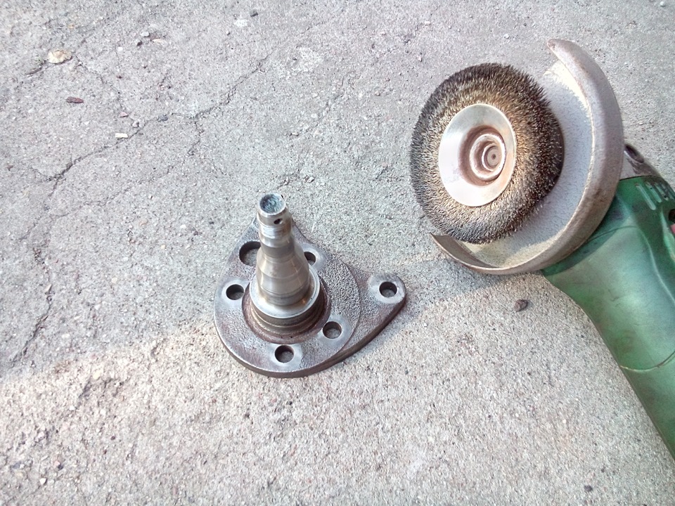

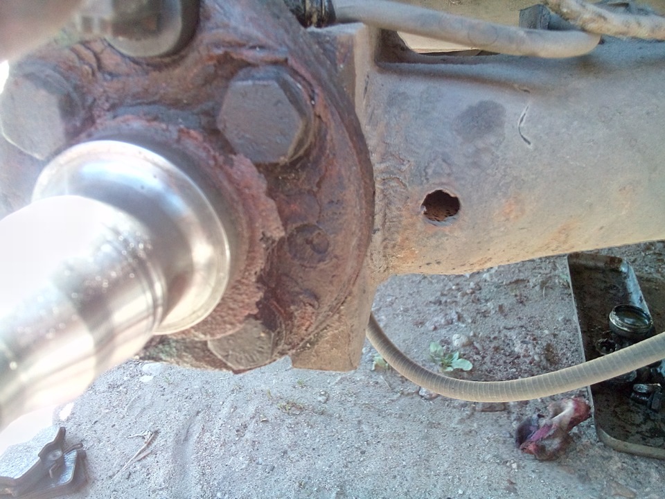

Откручиваем цапфу и чистим ее и балку:

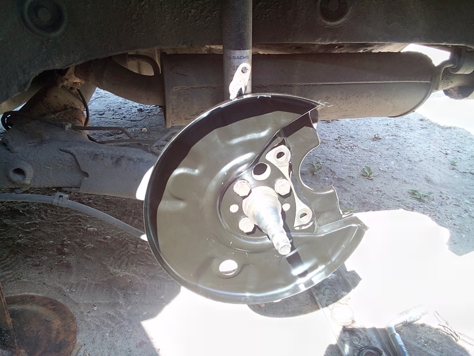

Прикручиваем цапфу на место и не забываем про новый пыльник диска:

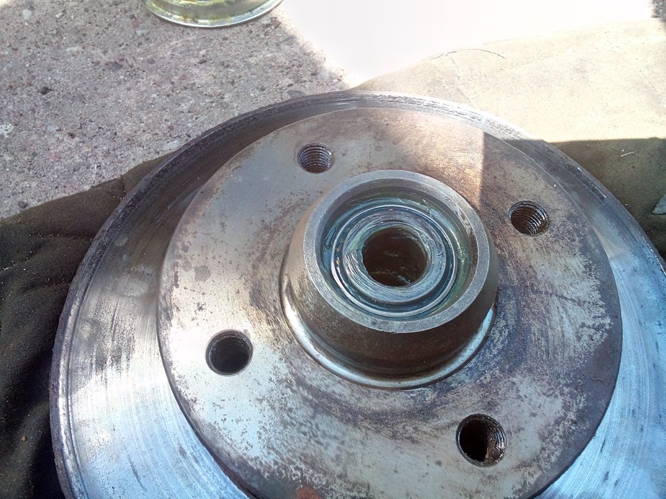

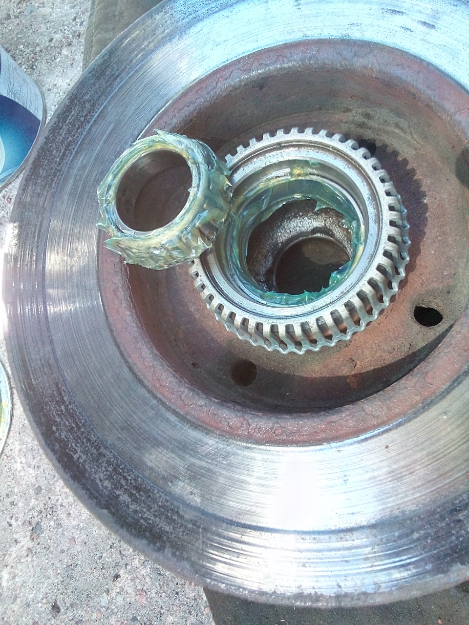

Снимаем старый ротор, который без подкладок на месте плотно сидеть отказался:
Чистим посадочное место и при помощи всем любимого молотка садим новый на место:

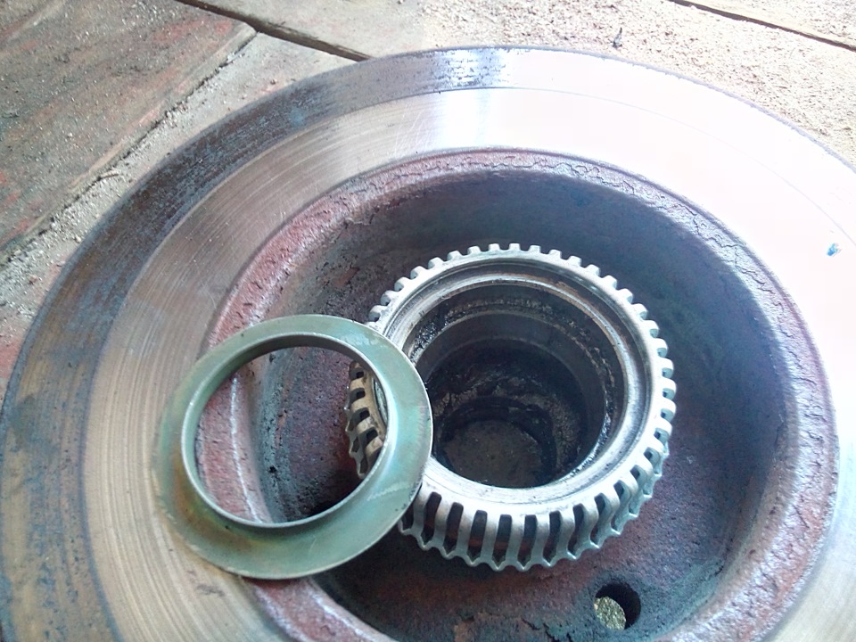

Ставим так тяжело доставшийся мне пыльник подшипника на место, он у меня насадился миллиметра на 4-5, старый как я понял доставал до конца, у этого эта часть короче. Самое главное, что сидит плотно, и защищает от комунальщиков и их химии сальник:
Для сравнения старый и новый пыльник:
Прикручиваем новый датчик ABS на место:

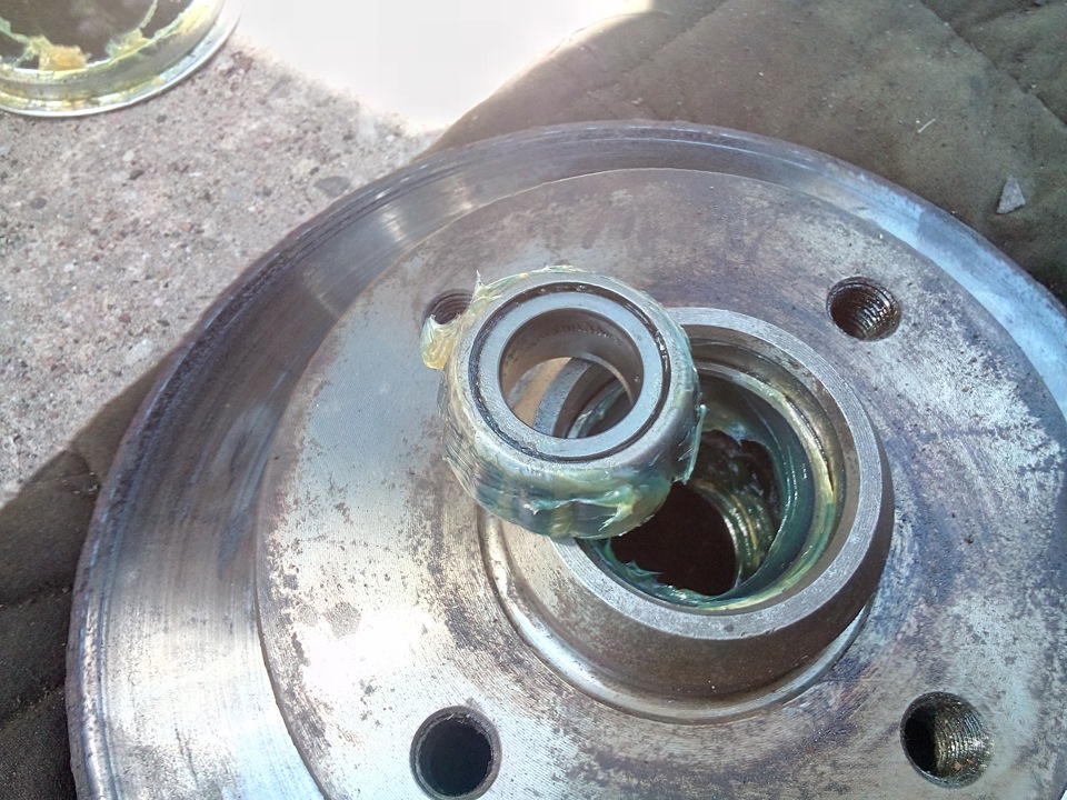

Пакуем подшипники, закрываем сальником:

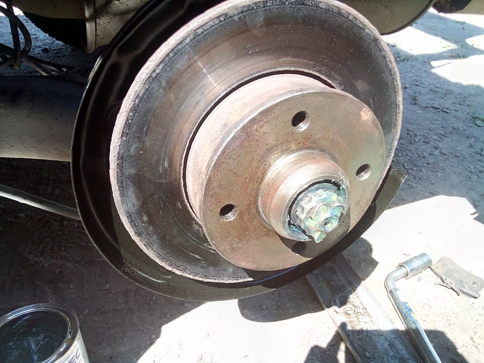

Прикручиваем диск, я сразу хорошо затянул, при этом подшипники становятся на место и пыльник плотно прилегает к сальнику, потом отпустил и затянул и не сильно и не слабо. Вообще есть куча мнений и способов это делать, но пост не об этом:

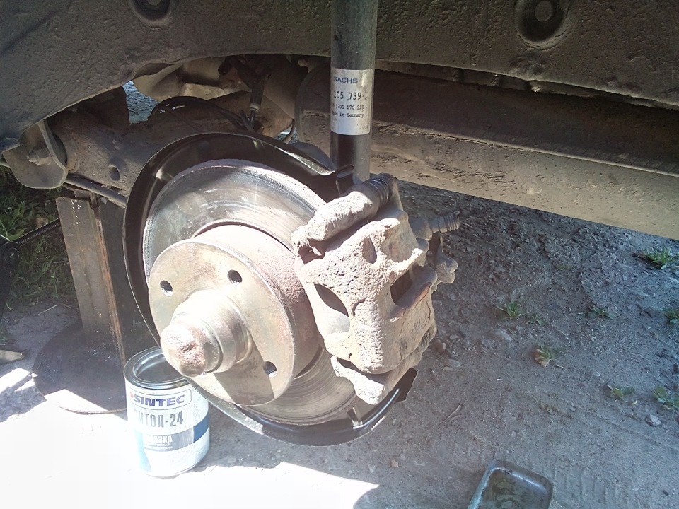

Прикручиваем скобу и суппорт на место и любуемся проделанной работай:
На всякий пожарный прикручиваем колесо, подключаем датчик под задним сиденьем и едем обкатывать, лампа ABS должна погаснуть через метров 100-200, у меня погасла :)
