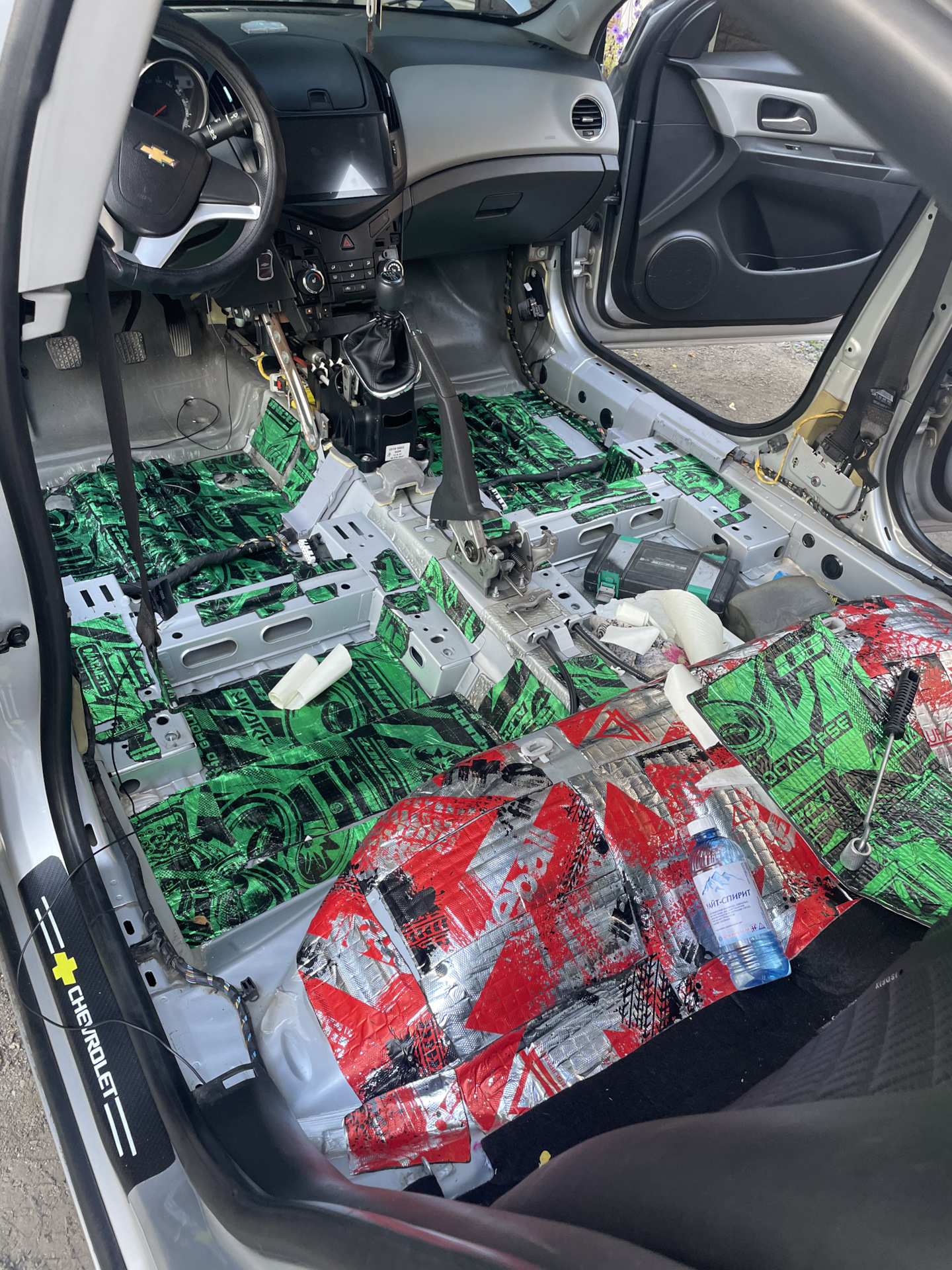

Относительно недавно немного прошумил Круза. Изначально не было планов делать шумку, но решил разобрать салон так как в машине был запах сырости, хотел узнать откуда этот запах взялся. Разобрав салон нигде влажности не увидел, салон весь сухой, нигде вода не скапливается, так и не понял откуда этот запах взялся, но да ладно.
Вымыл весь ковролин, пропылесосил, прожарил на солнце пару дней и как новый.

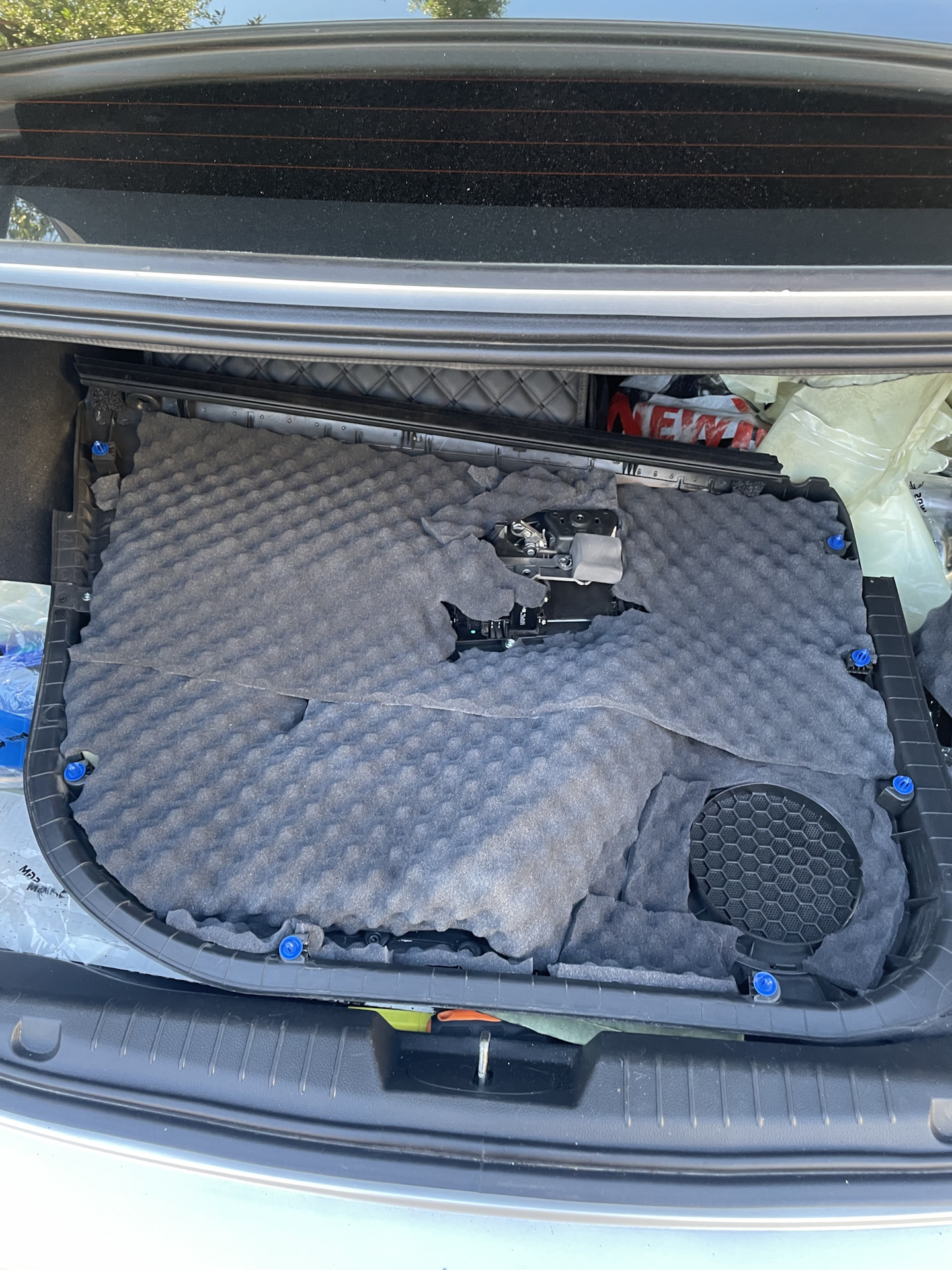

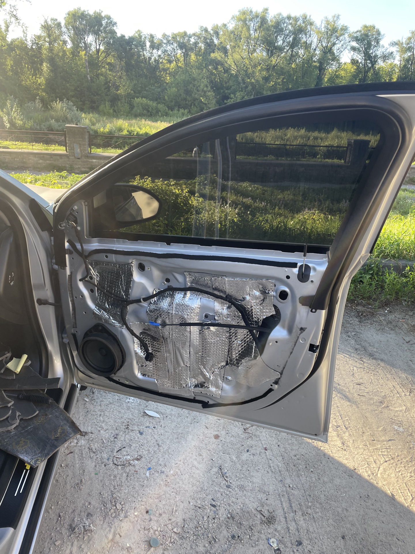

На пол кинул шумки 4 мм, на двери 2 мм, на дверные карты клеил акустический поролон.
Собрал все обратно часа за полтора, прокатился и как итог — по трассе стало немного меньше шума, штатные динамики заиграли поинтереснее. В общем не пожалел что потратил время. В планах прошумить подкрылки, крышу и в багажнике под запаской.
