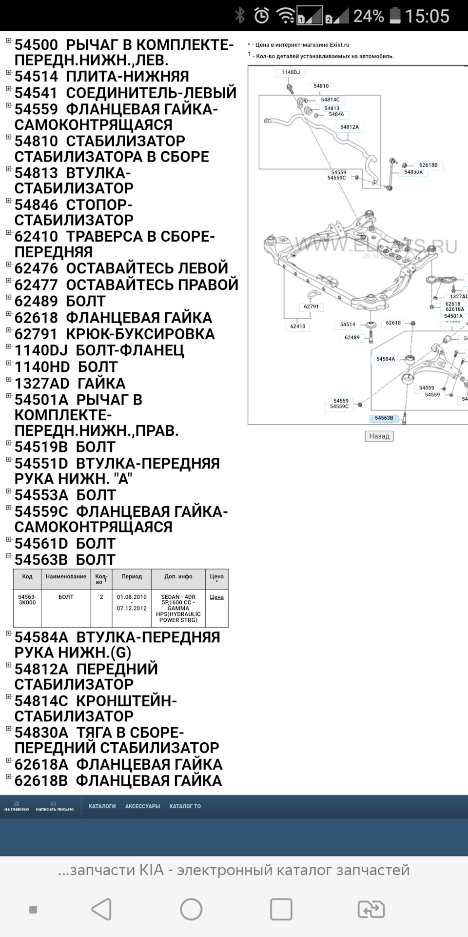

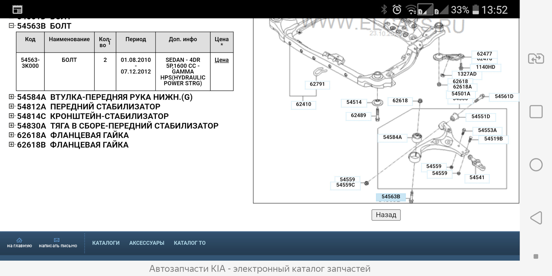

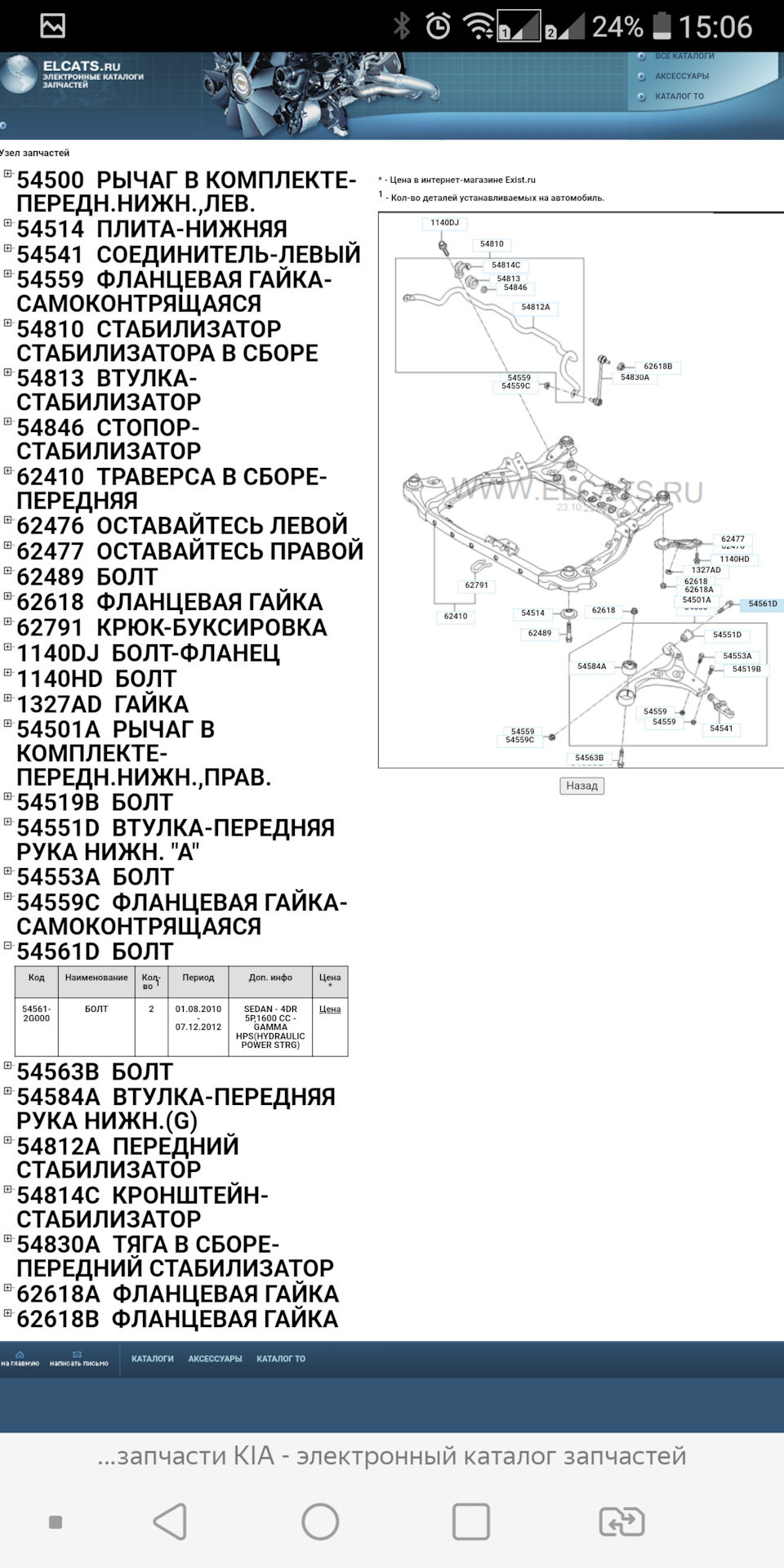

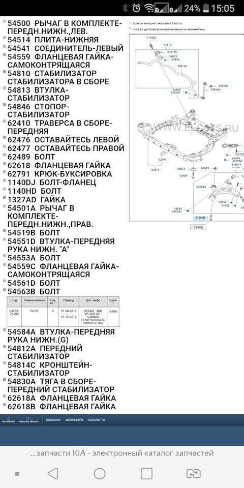

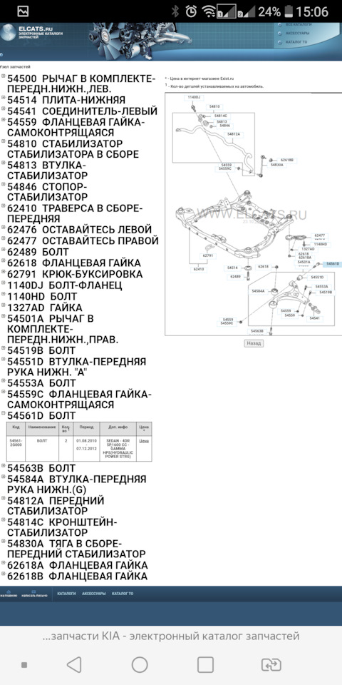

54563B, 54561D — это по вашей картинке (хотел сам выделить и картинку приложить, но больше одной нельзя).
551171G200 — болт сайлентблока балки.
Ценник в 300 рублей минимум и стоит учесть, что это без гайки.
Болта с таким каталожным номером на Церато2 не существует, он применяется в следующих покалениях.
