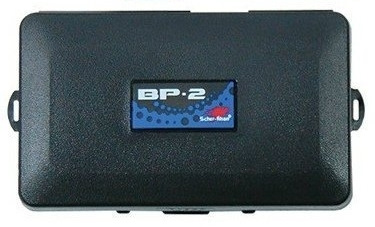

При покупке машины сразу была установлена сигнализация Scher-Khan. Данный модуль используется для обеспечения функции автозавода удаленно с брелка или по температуре. Эмулирует присутствие ключа в замке зажигания для иммобилайзера машины. Сам блок устанавливается на усмотрение установщика где-то в глубине, но легко находиться по проводу от антенны вокруг замка зажигания.

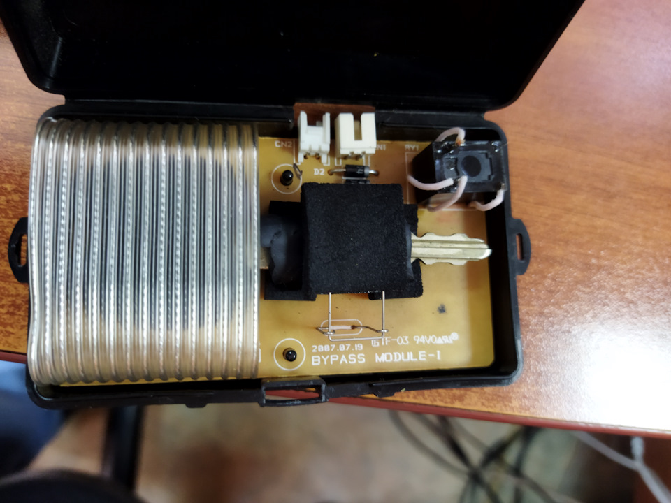

Если поссмотреть на плату, то на ней практически отсутствуют активные элементы. Есть антенна вокруг ключа из дорожек на плате и шлейфа проводов сверху. Осмотр показал целостность пяк и контактов. Присутствует реле, с ешл помощью подключается антенна вокруг ключа к антене вокруг замка зажигания. На первый взгляд ломаться нечему, но я еще с советских времен помню, что реле нельзя использовать без тока нагрузки. И даже на некоторых реле в паспорте указывался минимальный ток. Что-то там с окислением контактов. Но это мои воспоминания из радиолюбительского детства.

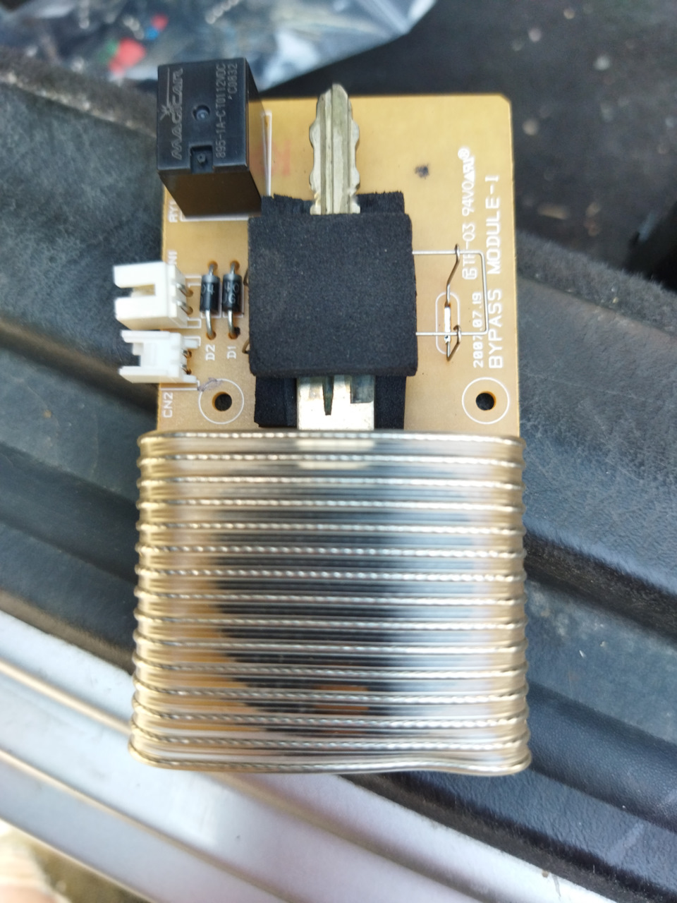

Значит, меняем реле. Для данного блока подойдет любое реле на 12 вольт подходящих габаритов. У меня нашлось реле, правда контакты не совпали, в помощь пришлось звать МГТФ и двухстронний скотч.

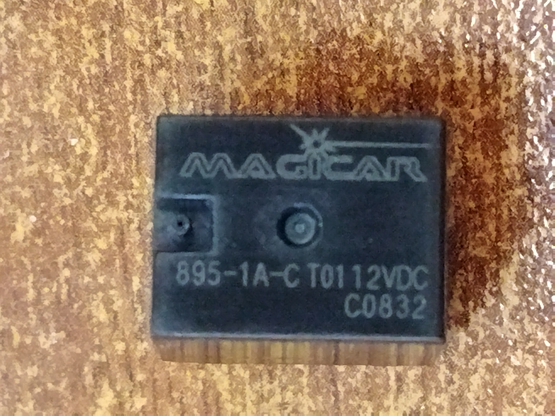

Можно конечно купить и реле как оригинальное, номер есть на фото, только без фирменного названия будет.
После смены реле машина стала заводиться с пульта в любую жару. Дело было в начале июня. Сейчас осень, работает.

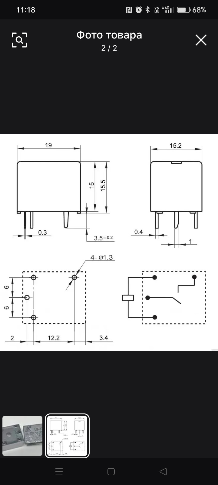

Реле Ls-t73 на 12 вольт, 4 или 5 ног, лишнюю откусить.
аналогов полно в радиомагазинах.
Так я и поставил тореле, которое было под рукой. Можно взять любое реле, подходящее по габаритам
