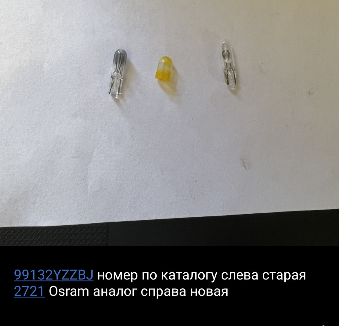

Подсветка рычага АКПП (99132-YZZBJ лампа) (9033904049 резинка)

работа супер. очень полезно. а кто в курсе, в подсветку селектора вариатора какая лампа нужна?
99132-YZZBJ лампа
9033904049 резинка
Должна быть такая, на 50 камри такая, на 120 королле, на рав4 тоже. Значит в принципе на 180 тоже она
