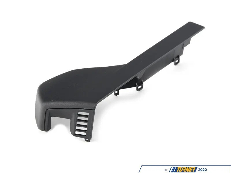

Всем привет, собираю комплект под kafas, т.к. есть hud и только под него найти новое лобовое стекло большая проблема. Из функций по сути нужно только распознавание знаков, этого достаточно.
Сейчас есть блок, камера и проводка от f15.
Как я понимаю еще нужен кабельный канал 51169267426 и кожух 51169275008
Переживаю, что номер кожуха может оказаться неправильным. Не очень ориентируюсь в сайтах каталогах.
p.s. Ничего не забыл?

Проваливаешься в нужный раздел и просто ищешь деталь, которая под нужный набор опций подходит. Если потом рядом с ней ткнуть на синюю кнопочку i, там еще могут быть более старые номера подобной детали, на про совместимость надо проверять.
Если по делу, то кожухов по сути 2
51169275008 или 51169277182 для комплектаций без нифига.
остальные номера только для Японского исполнения.
Номер канала тоже правильный.
посмотрел на 51169277182, там еще внизу есть прямоугольник под какой-то функционал. скорее всего подойдет 51169275008
Это под камеру автодальний

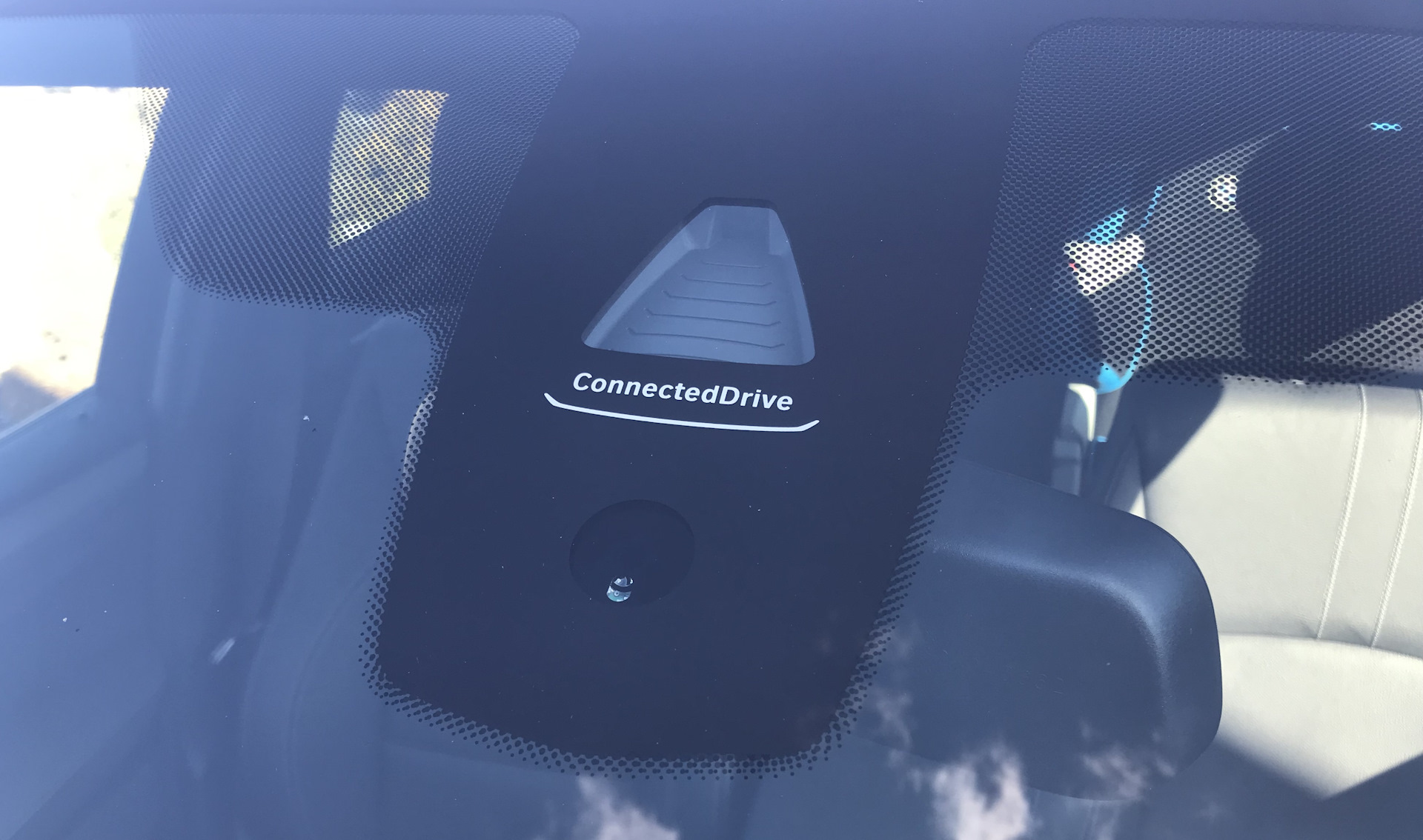

FYG 2464AGACMUV6B
Это стекло под кафас и проекцию
Ещё нужна кнопка для вызова ассистентов

FYG 2464AGACMUV6B
Она с креплением под камеру идет или без?
«С»))
