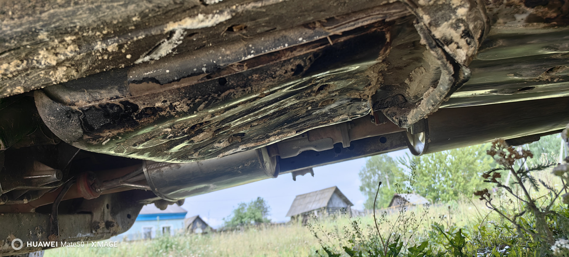

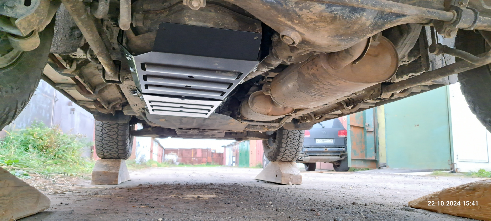

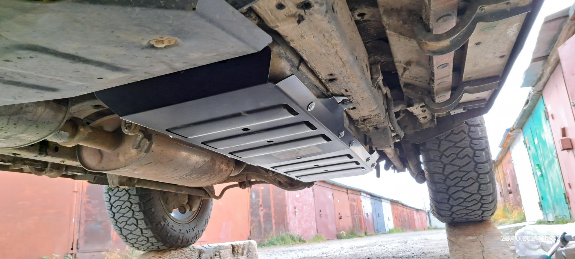

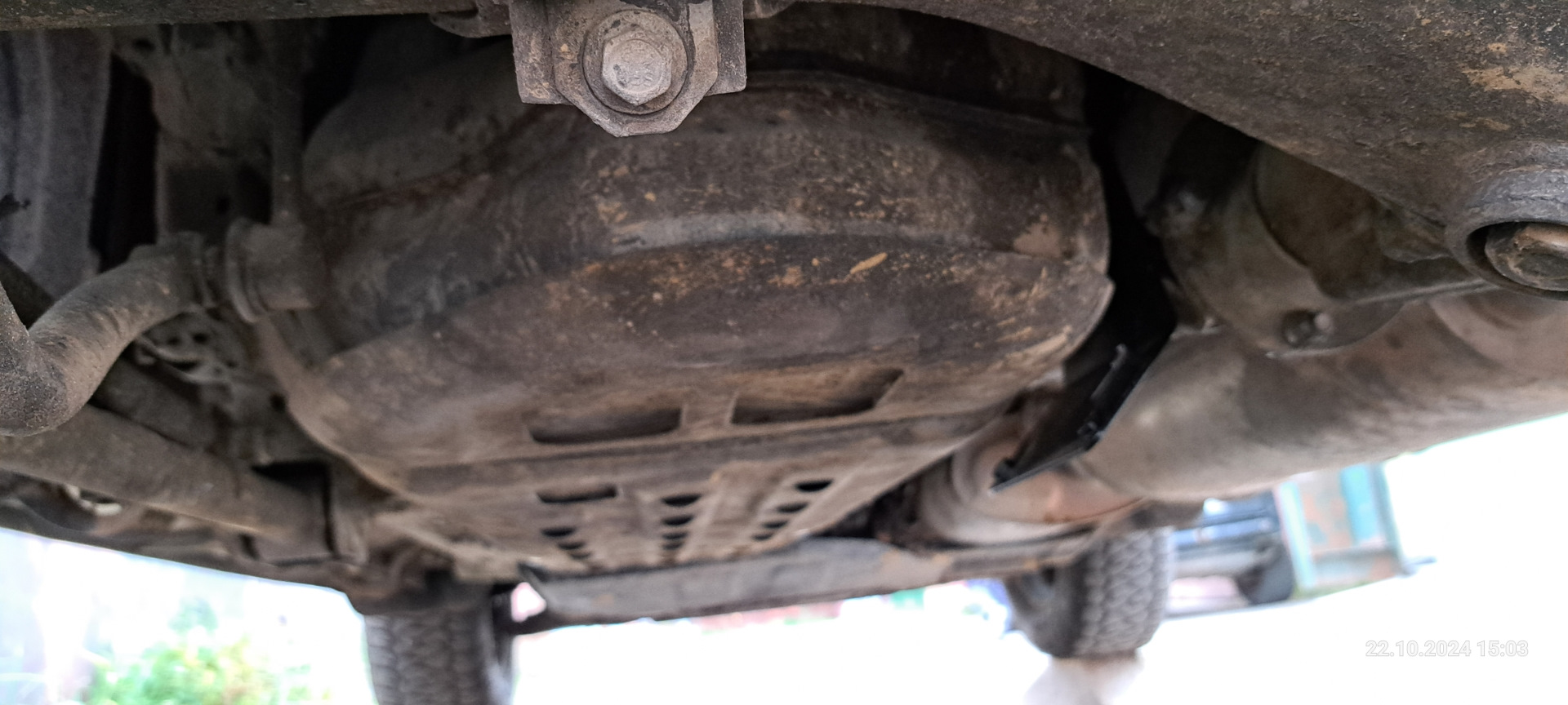

Установил стальную 3мм защиту бака. Все встает в штатные места, поверх штатнойзащиты. Расстояние между штатной и новой защитой около 2 см.

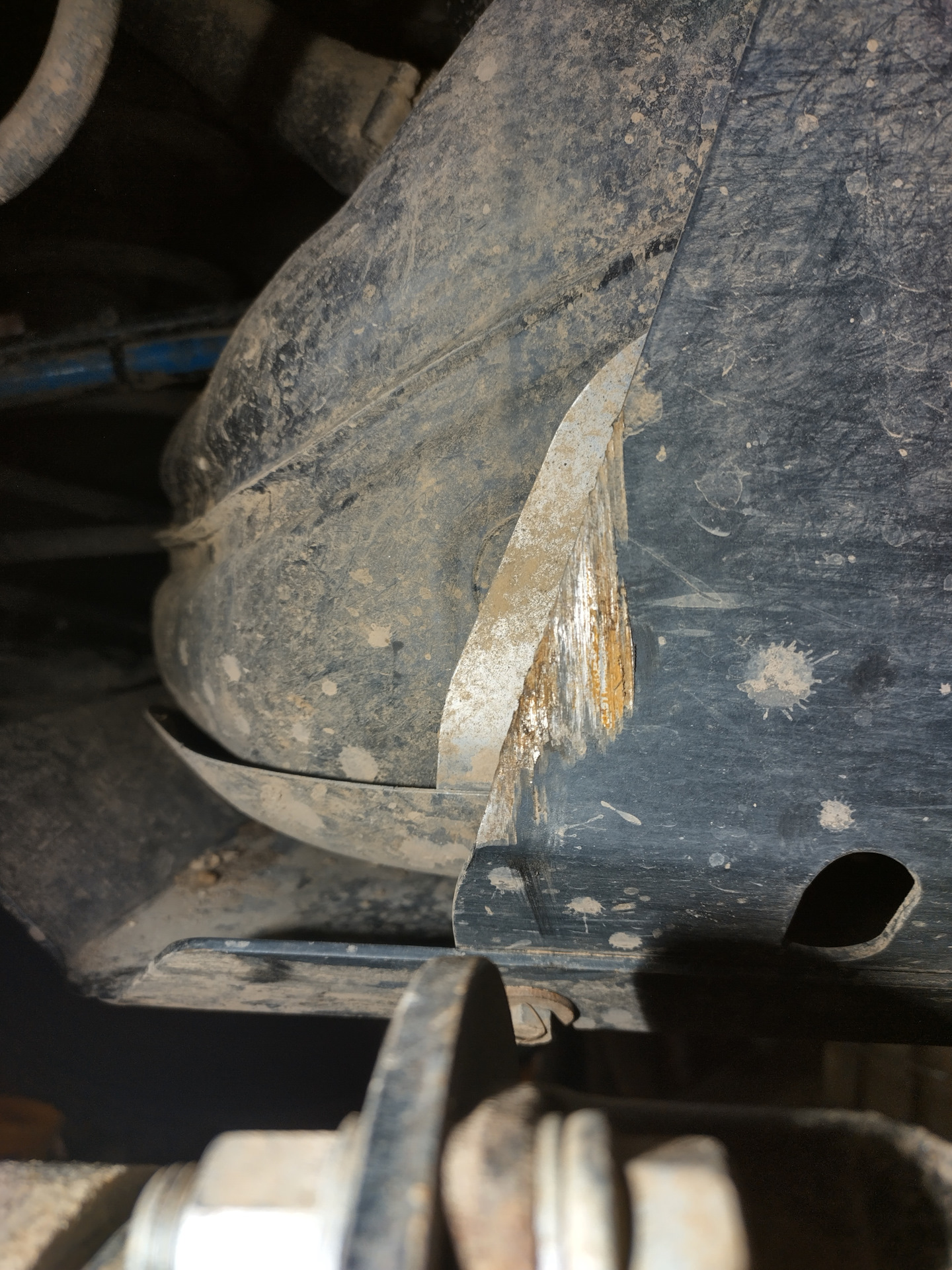

Если у вас защита шериф и услышите щелчки на вывешиваниях, то кардан может контактировать. Спилили кусок этот недавно.
Спасибо, учту.

Да, бак ниже рамы. Но на мой взгляд это не критично

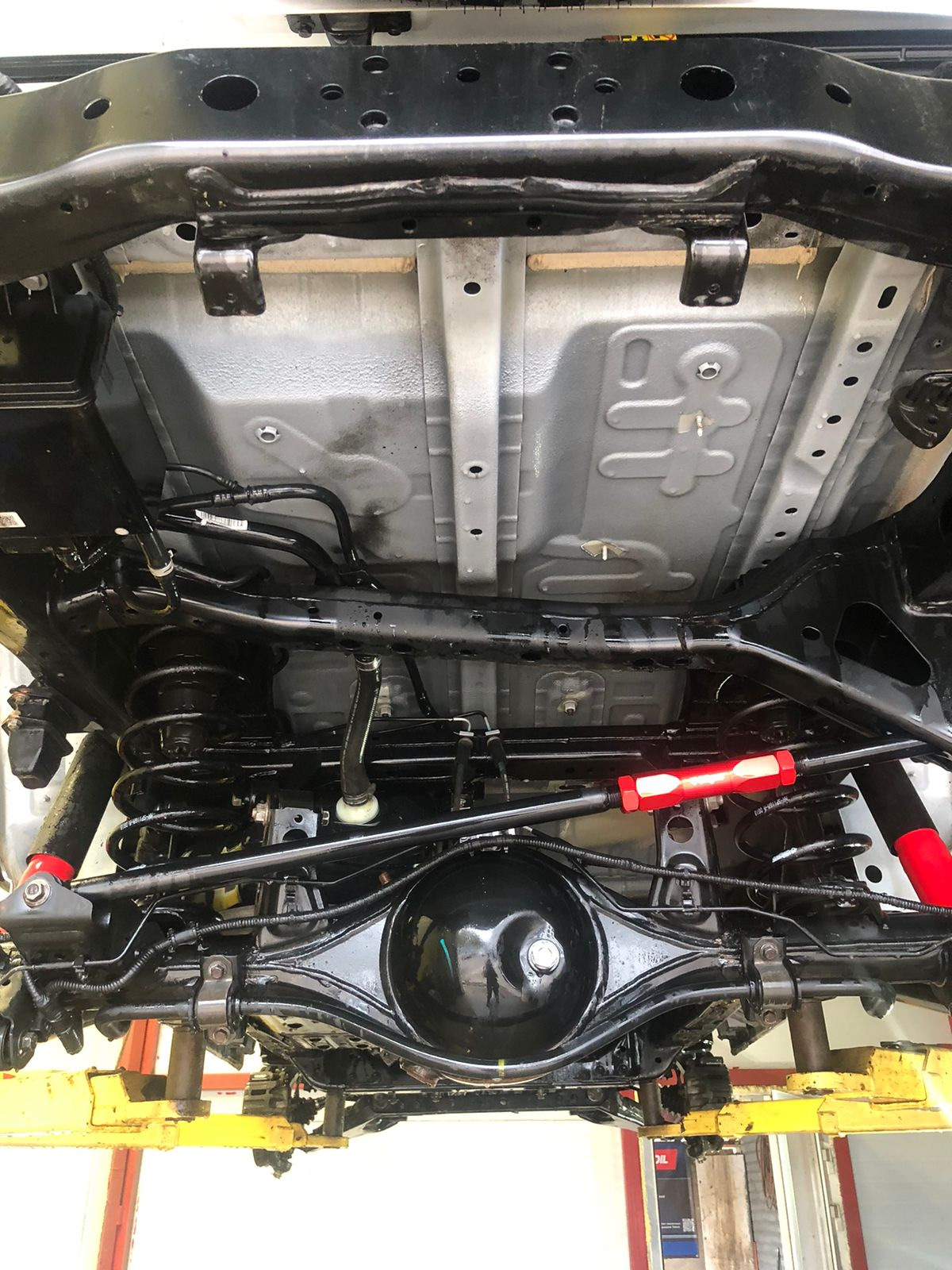

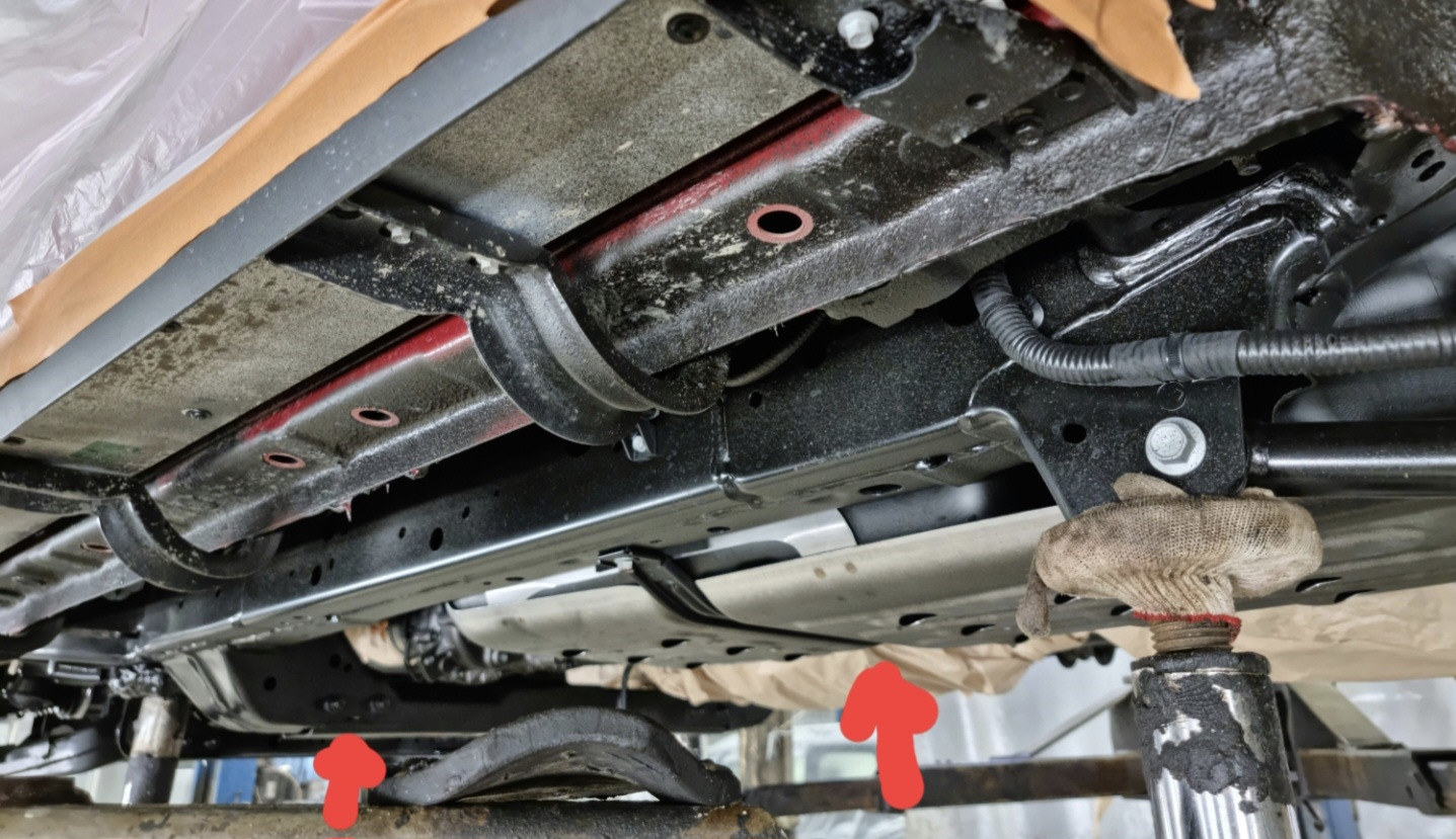

Бак ниже боковых балок рамы, но не ниже поперечины рамы, которая стоит перед ним
То есть, в случае чего возможный удар прийдется сначала в поперечину рамы? Просто хочу купить, ездить и не парится с установкой грязесборников, хочу с салона выехать и не заглядывать. Максимум хорошую резину. У меня на автобусе стоит защита вебасто это ужас ужасный, а вот на финике там защита всего дна из трех частей и грязь не собирается (и там и там все с завода).
Вот наглядно (красными стрелками) уровень бака и уровень поперечины перед ним. Естественно, бак не застрахован от того, чтоб на нем присесть. Но по уровню первым делом препятствие встретит поперечина. В принципе, это продуманный момент.

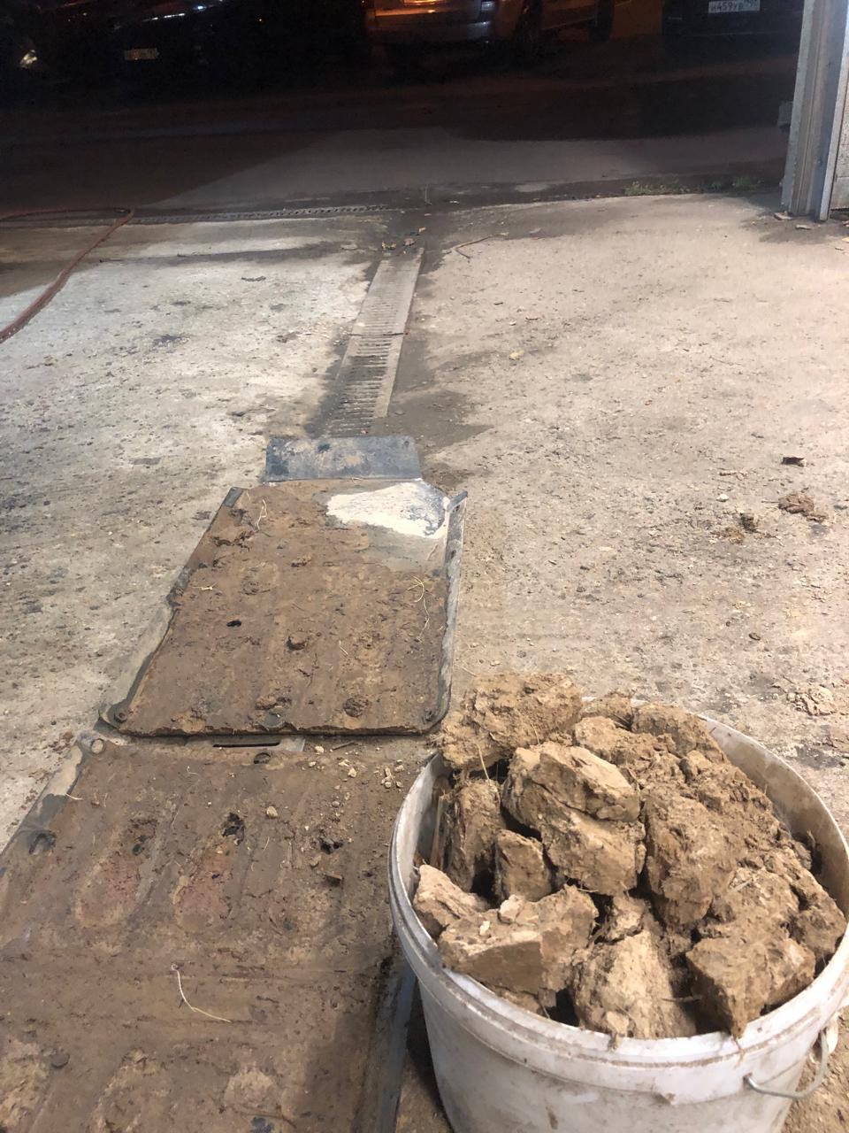

Хорошая ниша для сбора грязи получилась ! Сгниют они обе . года через три четыре.
Кто мешает мыть под защитами?
Такой опции на мойке не предлагают . а мыть там нудно регулярно . особенно зимой.

Я вот к сырому сезону отмыл все дно в состояние блеск!

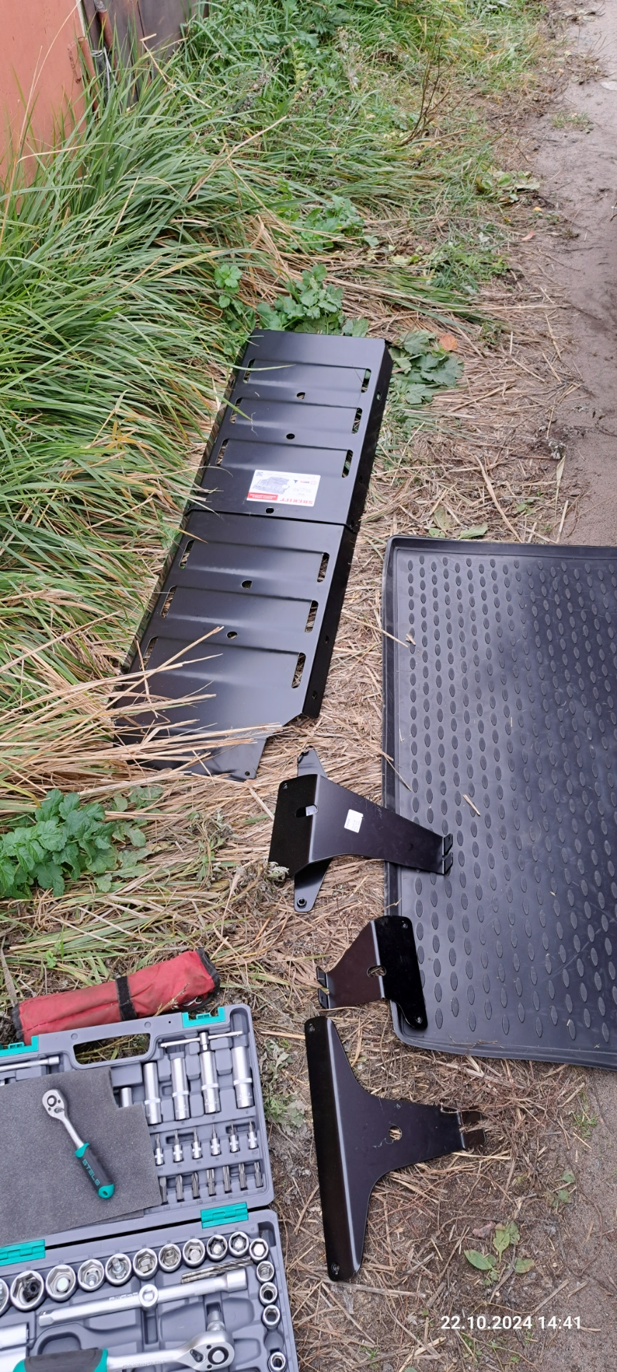

Вкручивается в отверстия с резьбой на кузове? Или там с другой стороны гайка?
Откручиваются болты стоковой защиты, под них заводятся закладные. Ну и на эти же болты закручивается. Потом уже два листа защиты прикручиваются.
2 см расстояние… Это технологическая ниша для автоматического сбора и транспортировки лечебной грязи)
Зато бак защищен. Достаточно быстро можно скинуть и помыть )
Что за фирма… Где брали… Что-то как-то малополезный пост)
Взял Шериф. На озоне можно найти :)
