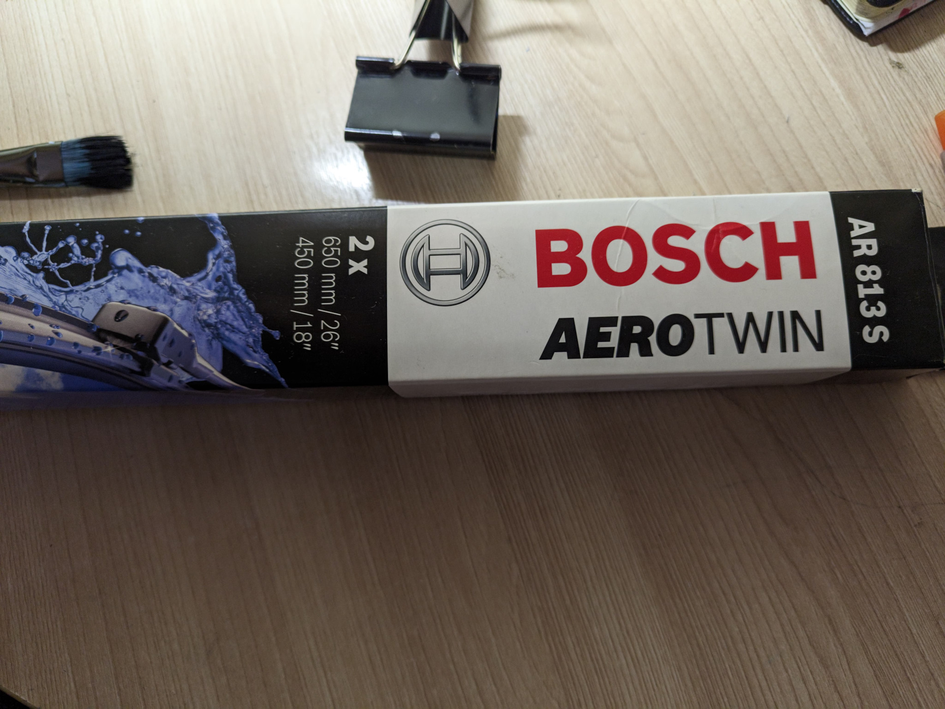

Внимательный читатель заметит, что комплект этот, несколько отличается от штатных щеток по длине. Приобретен в ноябре 2021 года. Самый настоящий Made in Belgium. Приобретался он для установки только в холодное время года, грубо говоря-на зиму. Хотя у нас зима и не такая, как на большей территории РФ, но тут, как раз и кроются нюансы.

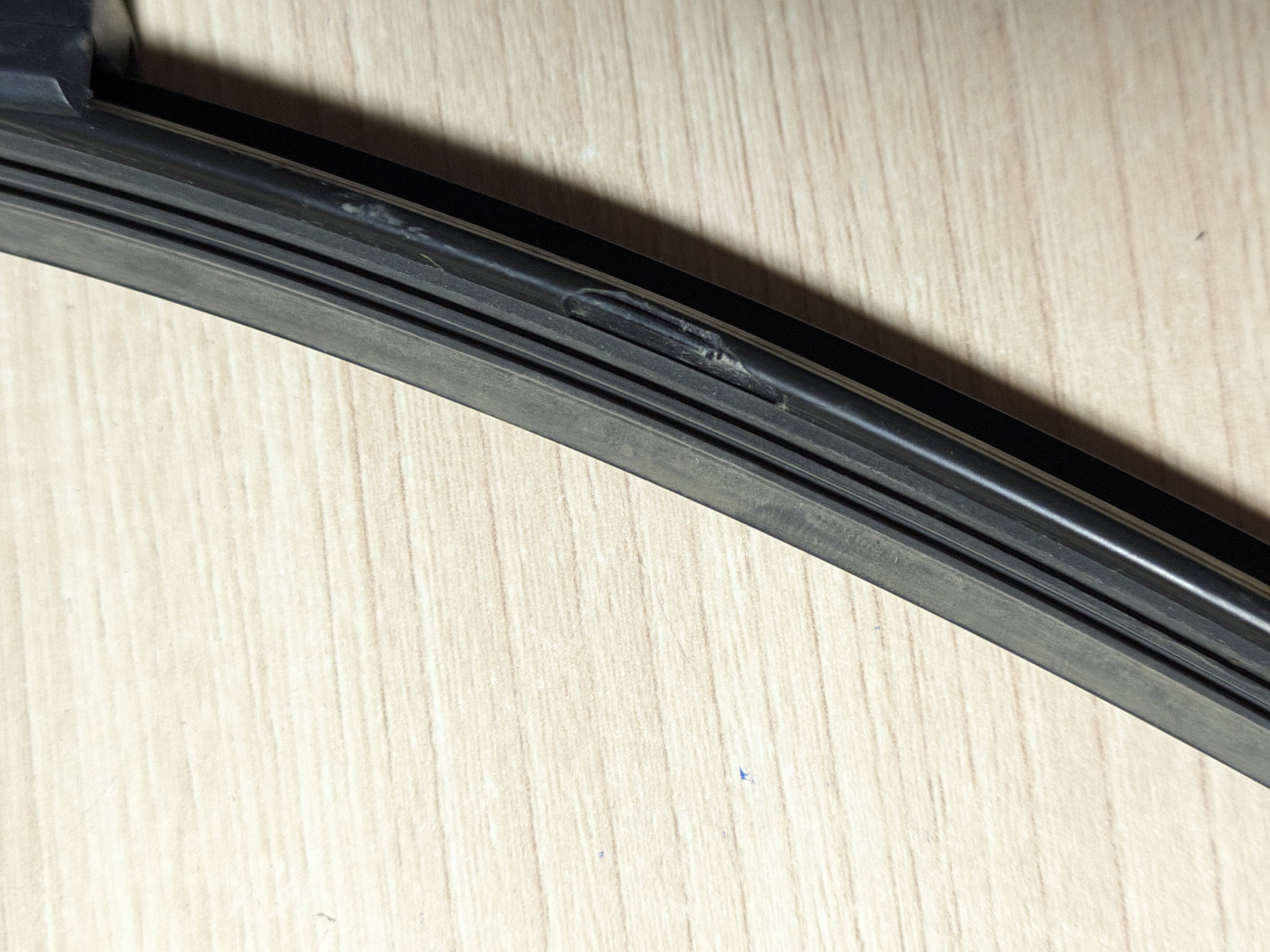

А вот длинная, водительская щетка начала издавать странные стуки. Присмотревшись внимательнее, я заметил, что в вертикальном положении, в самом начале обратного хода, нижняя половина резинки, как бы ирает, переламываясь. И раздается этот самый стук.
Возможно, причина кроется в том, что когда то, в неё, прямой наводкой что то прилетело, но скол небольшой, как бы на жесткость не должен влиять.
Да и резинка играет от середины, от того места, где крепление.

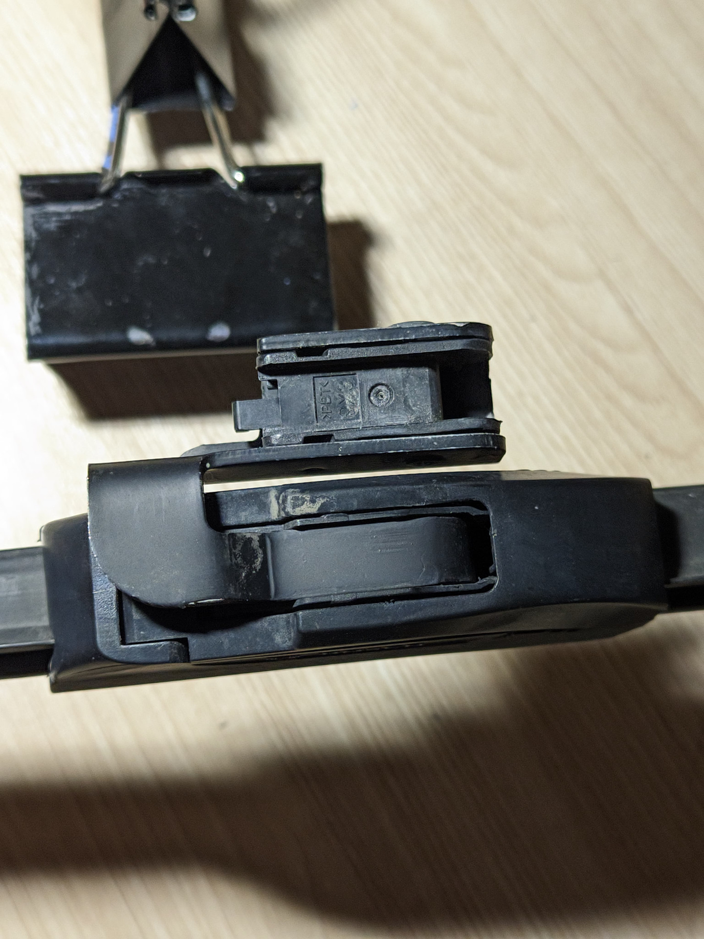

Крепились щетки через переходники, поскольку у них крепление по центру, без смещения, как у оригинальных.
Недочищенный остаток слева, с этими креплениями- такой же, как и с оригинальными щетками. Но есть одно но. Поводки немного приподняты, да и сами переходник массивные. Из за этого, форсунка омывателя фигачит прямо в переходник. При установке приходилось перестраивать направление омывайки повыше. Но там всё пластиковое, в том числе и сама форсунка… Хоть, с виду все и крепко, но постоянные кручения туда сюда, пользы явно не приносят.

Куплю ли я еще раз такой комплект? Скорее-нет. На сегодняшний момент, цена из доступных мне источников- около 2600-3000р. А этот комплект, в то еще время, покупался за 1700р. Что тоже было не дешево.
