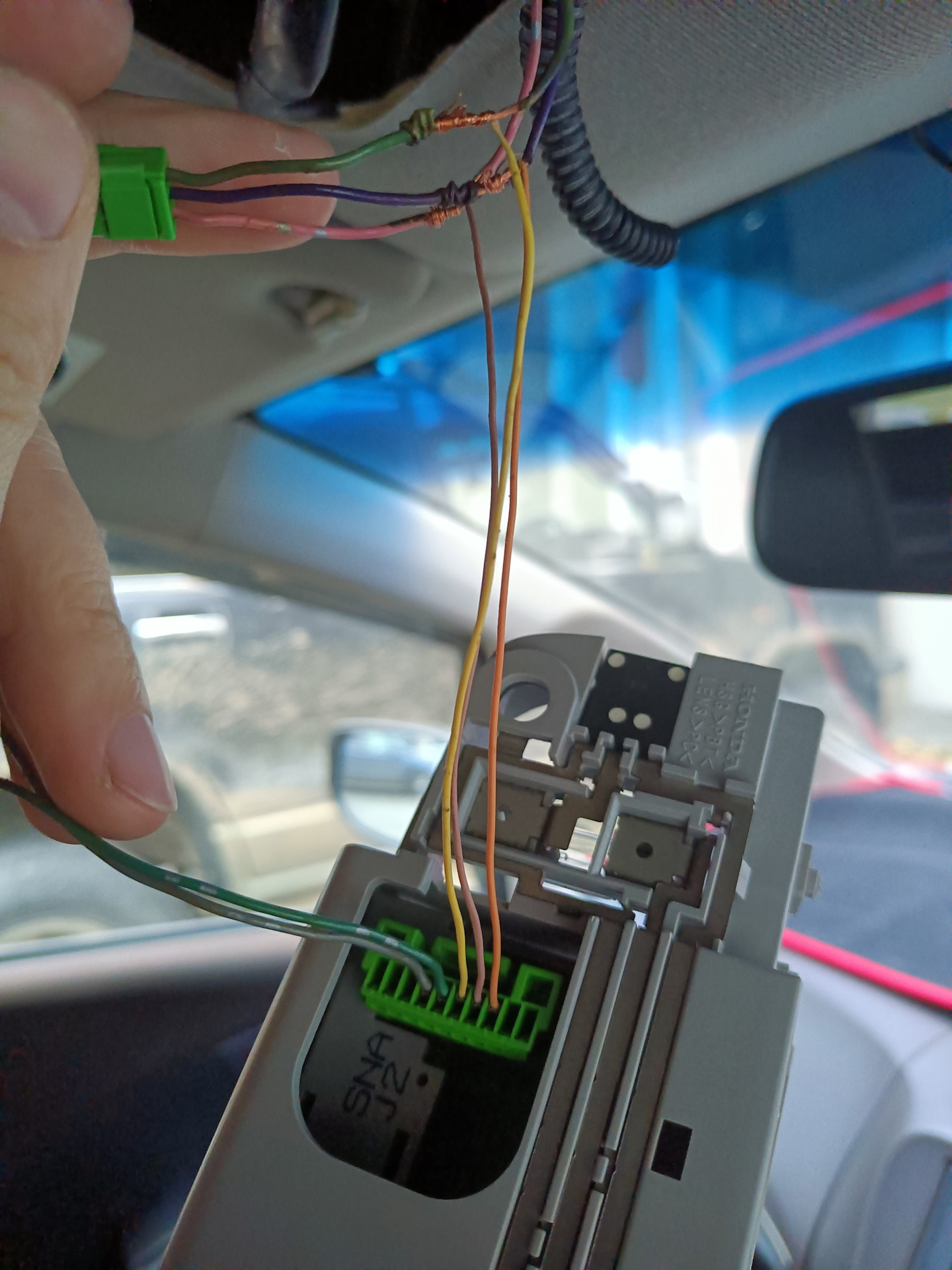

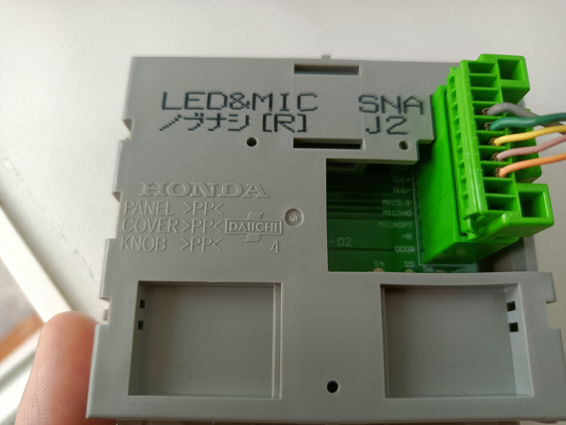

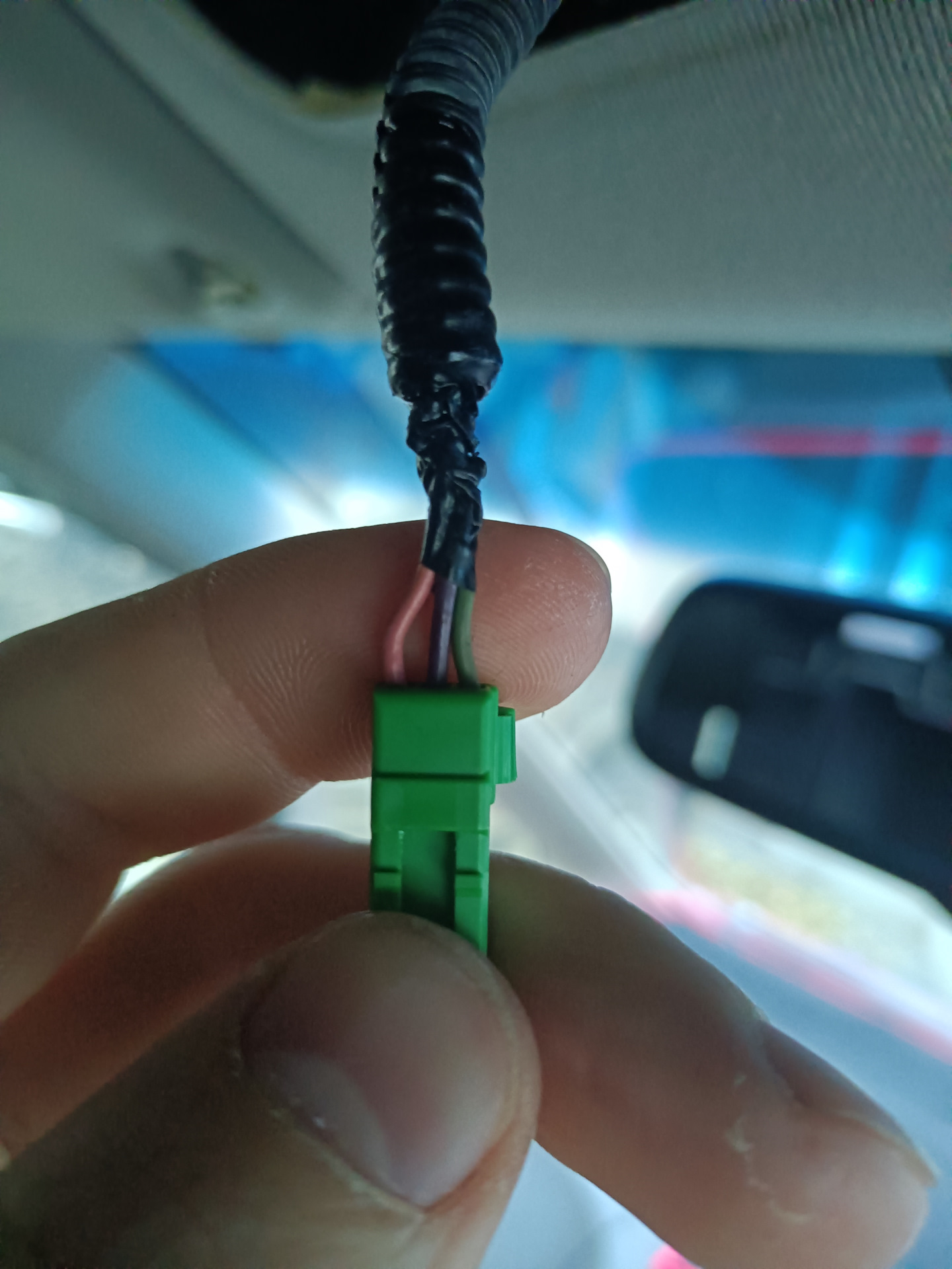

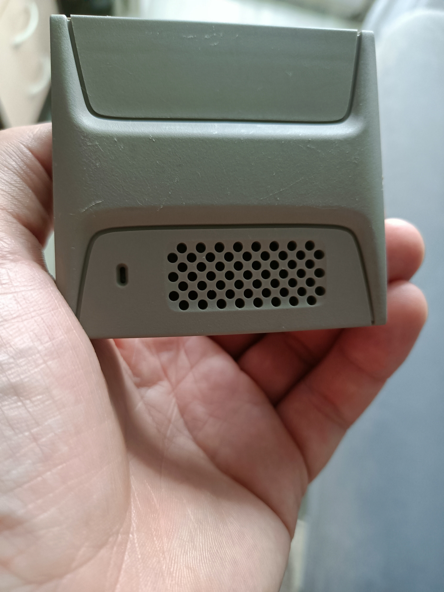

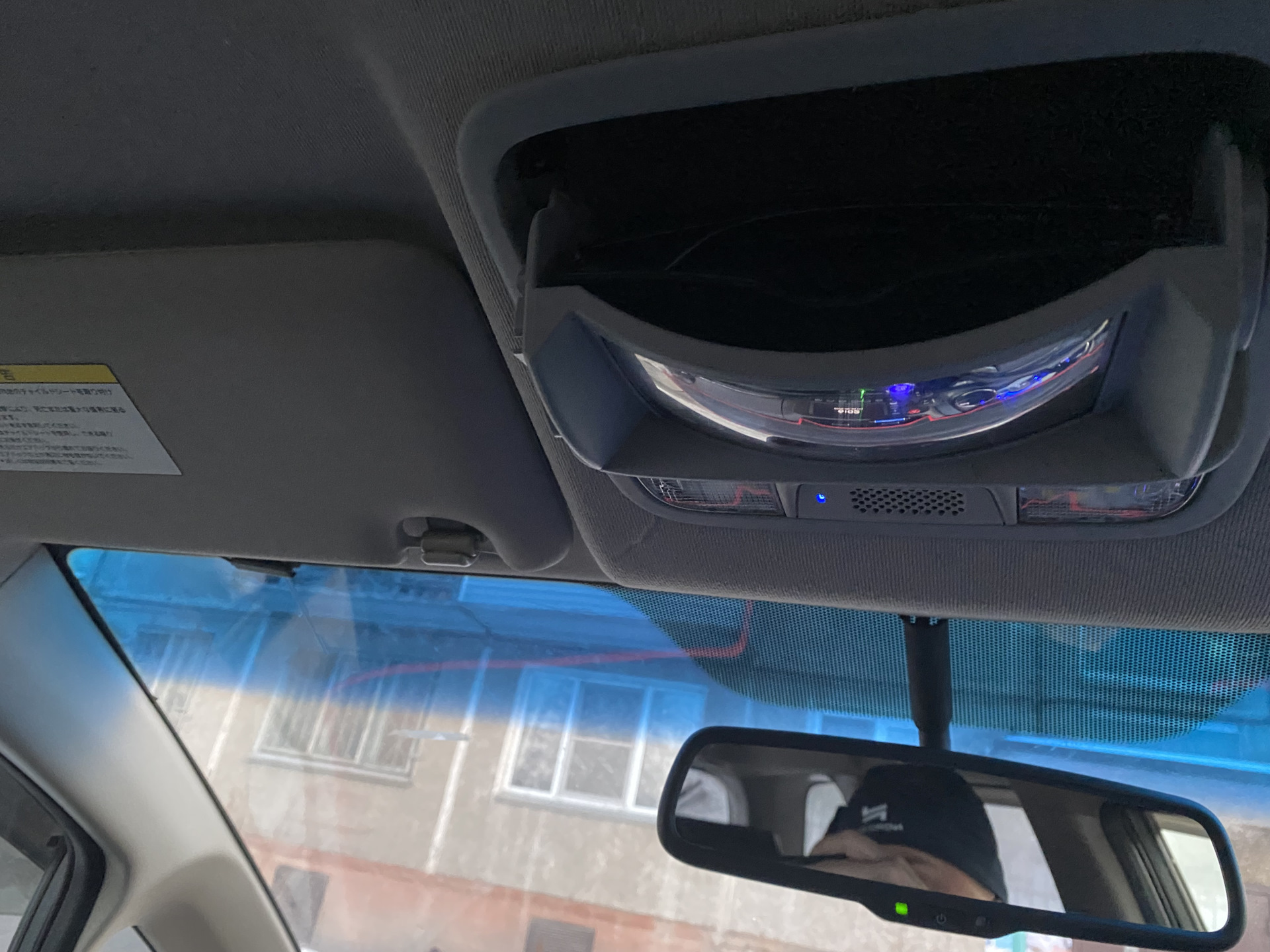

Доброго всем времени суток, недавно увидел несколько статей тут на сайте что ставят на Фриды плафоны с Хонда CR-V, Accord и Stepwgn они идут с подочечником, диодом синеньким, а ещё с функцией включением света при открытии дверей вариантов там много разнообразных, как говорится на вкус и цвет, что не так так это фишка, фишка родная идёт на три провода для микрофона и всё
, а в новом плафон совсем другая фишка и там 5 проводов
, получается 3 на микрофон и два для питания диода
3 у нас есть подключил их методом тыка, проверил работаспособность

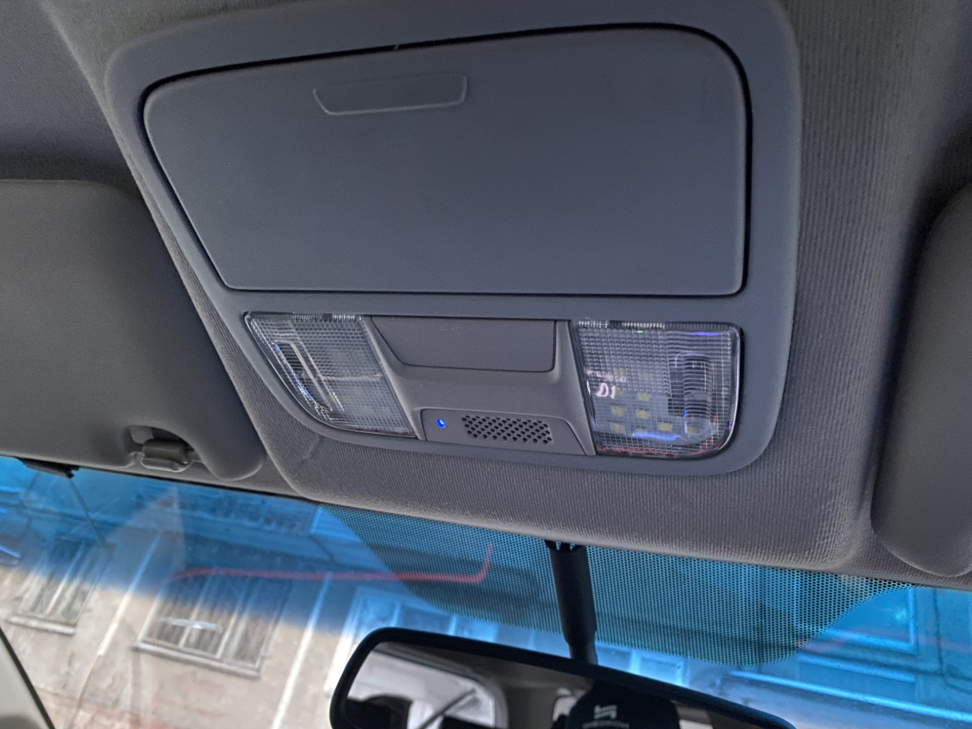

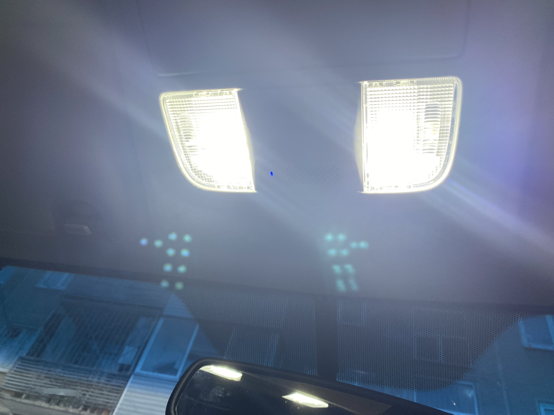

и потом нормально всё заизолировал, + и — у меня были протянуты от блока предохранителей для авто затемнения зеркала поэтому + и — для диода взял там, ну и всё всё собрал проверил все горит всё работает
вот такая небольшая доработка получилась.

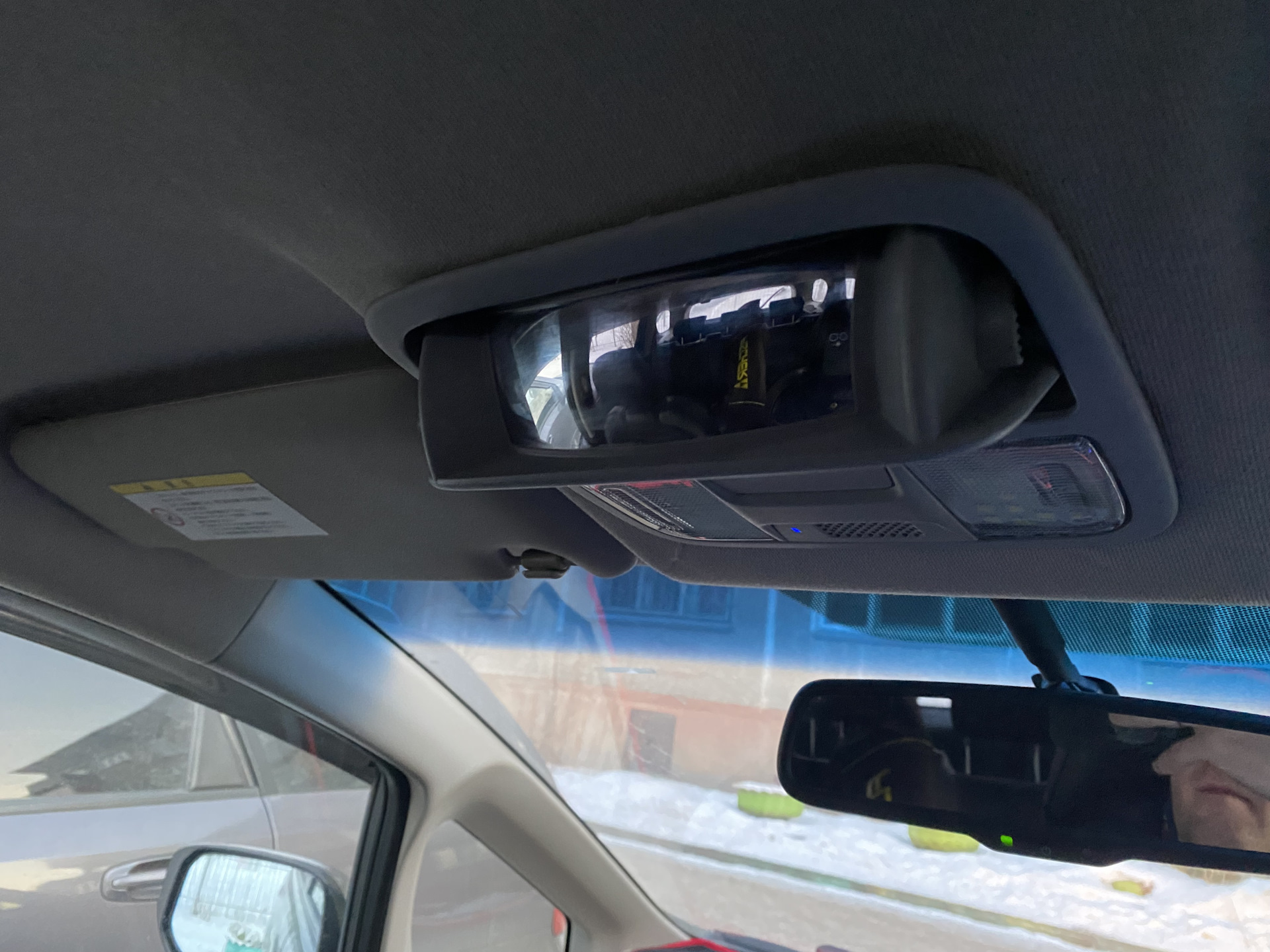

Не понял немного, в потолке отверстие идеально подходит что ли? Можно фотосо второго ряда сидений?
Резать нужно потолок под размер нового плафона, и по высоте сам плафон выше поэтому необходимо заменить болты крепления на длинее, завтра сделаю фото
