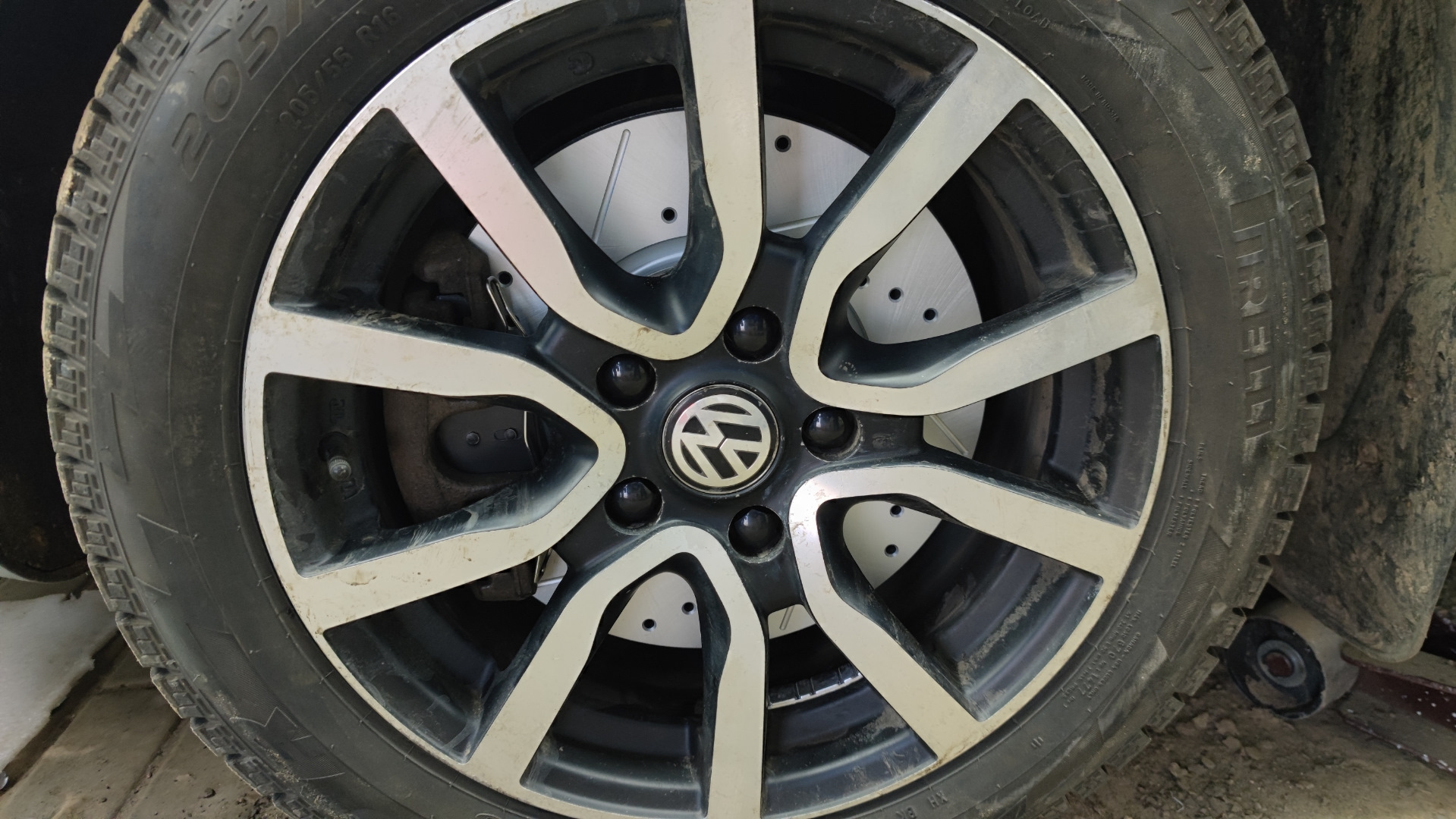

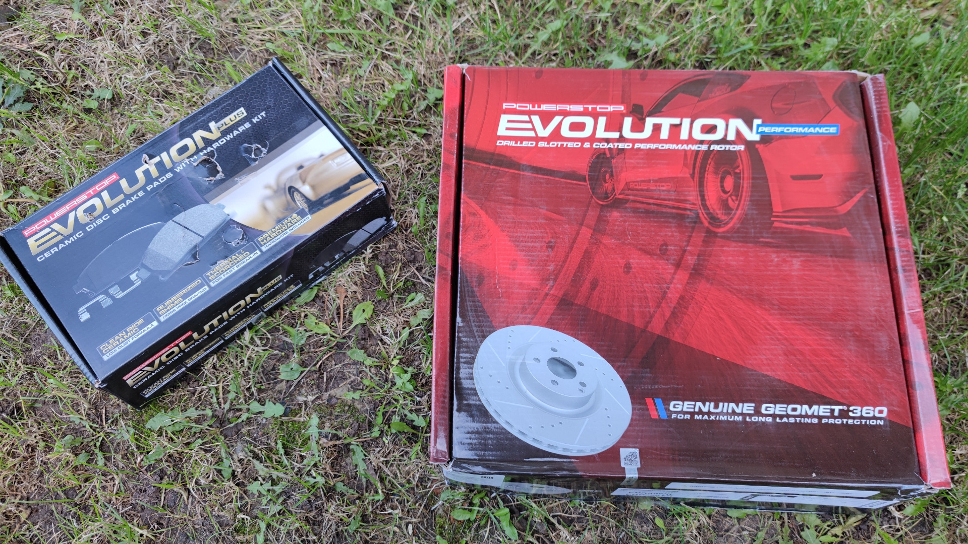

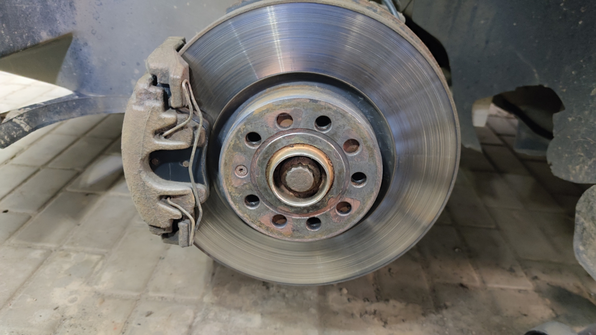

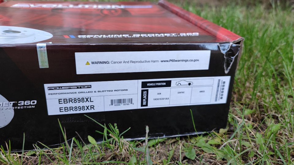

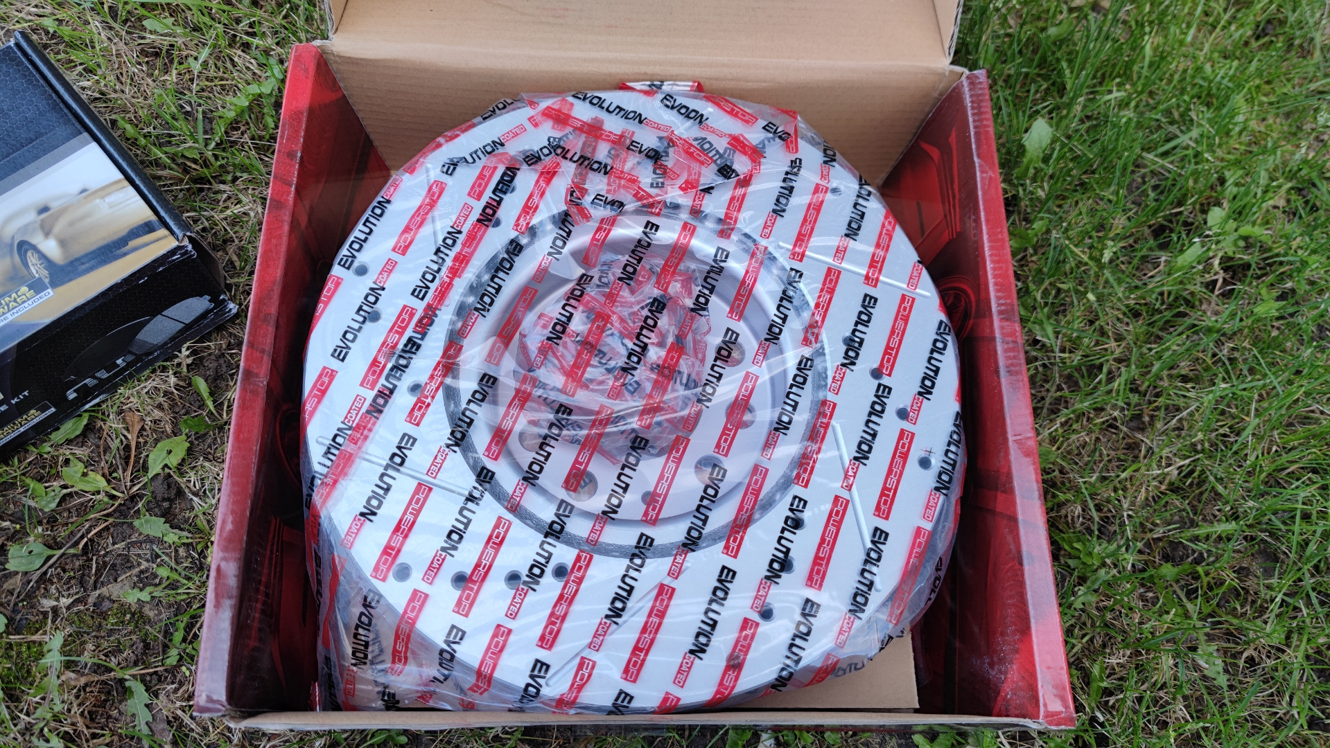

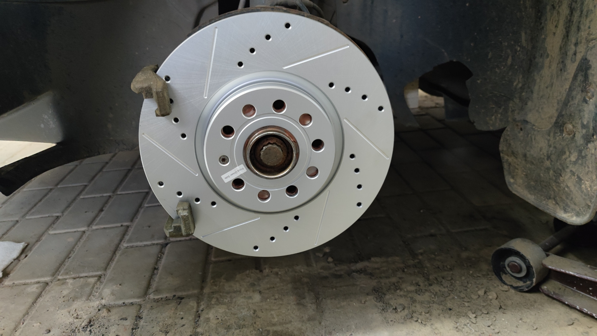

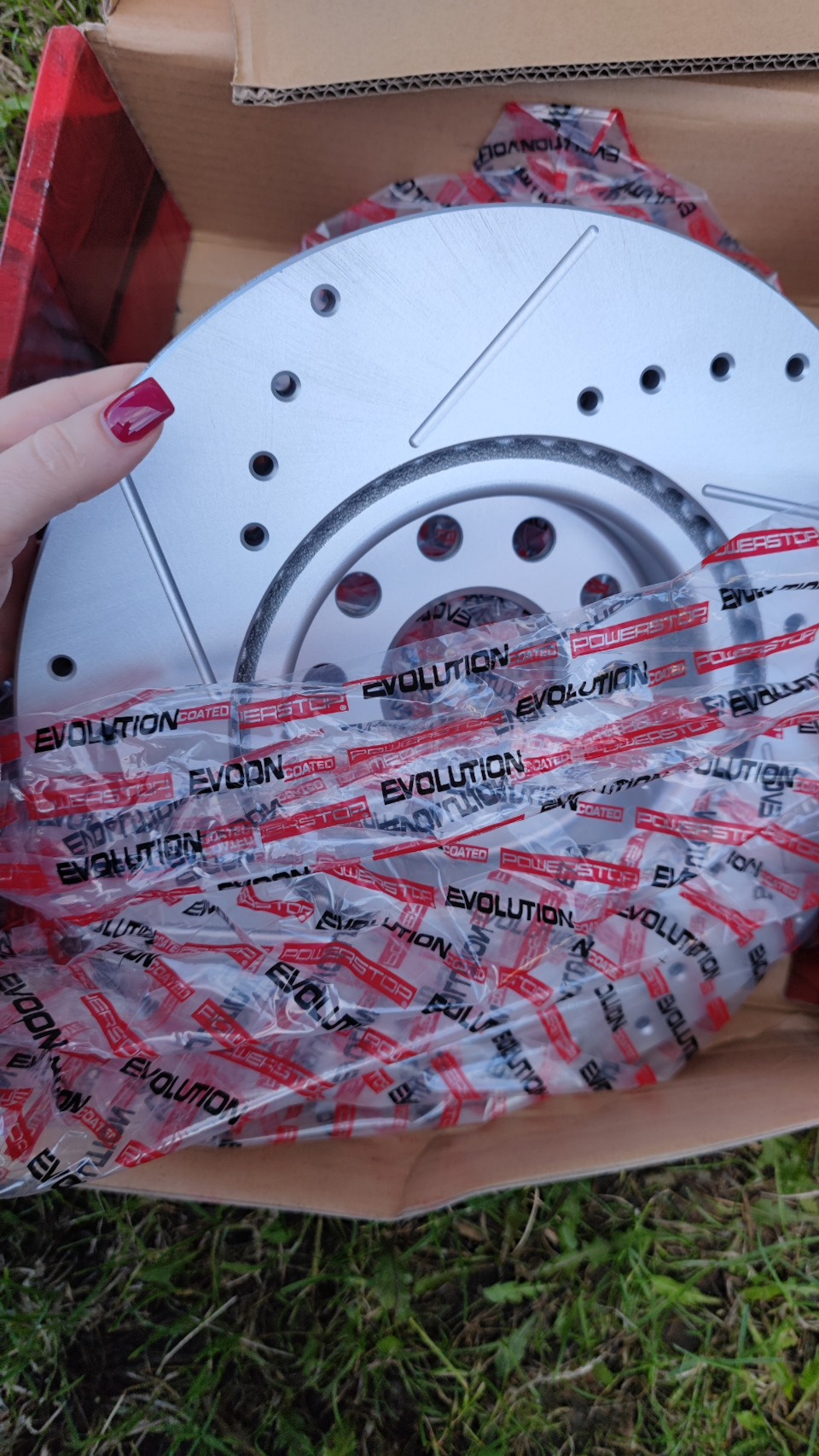

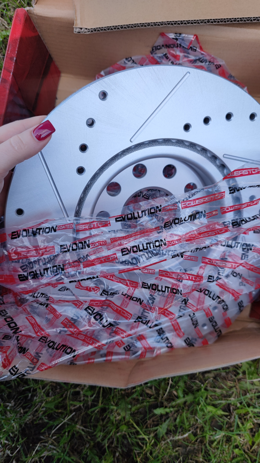

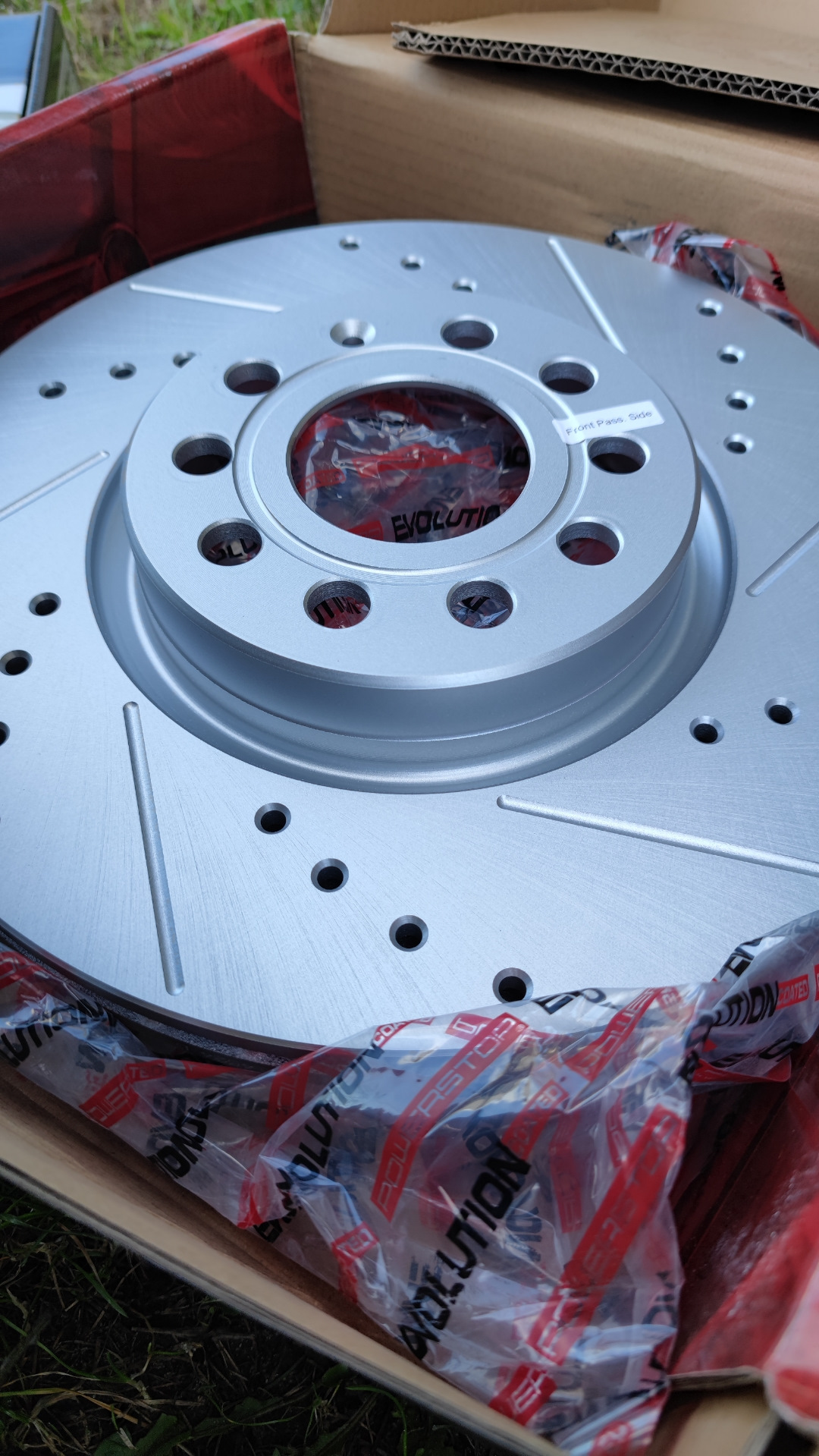

Так как у меня спереди и сзади стояли разного вида тормозные диски, я решила спереди поставить такие же как и сзади, перфорированные от PowerStop, потому что понравилось как они себя повели за год эксплуатации.

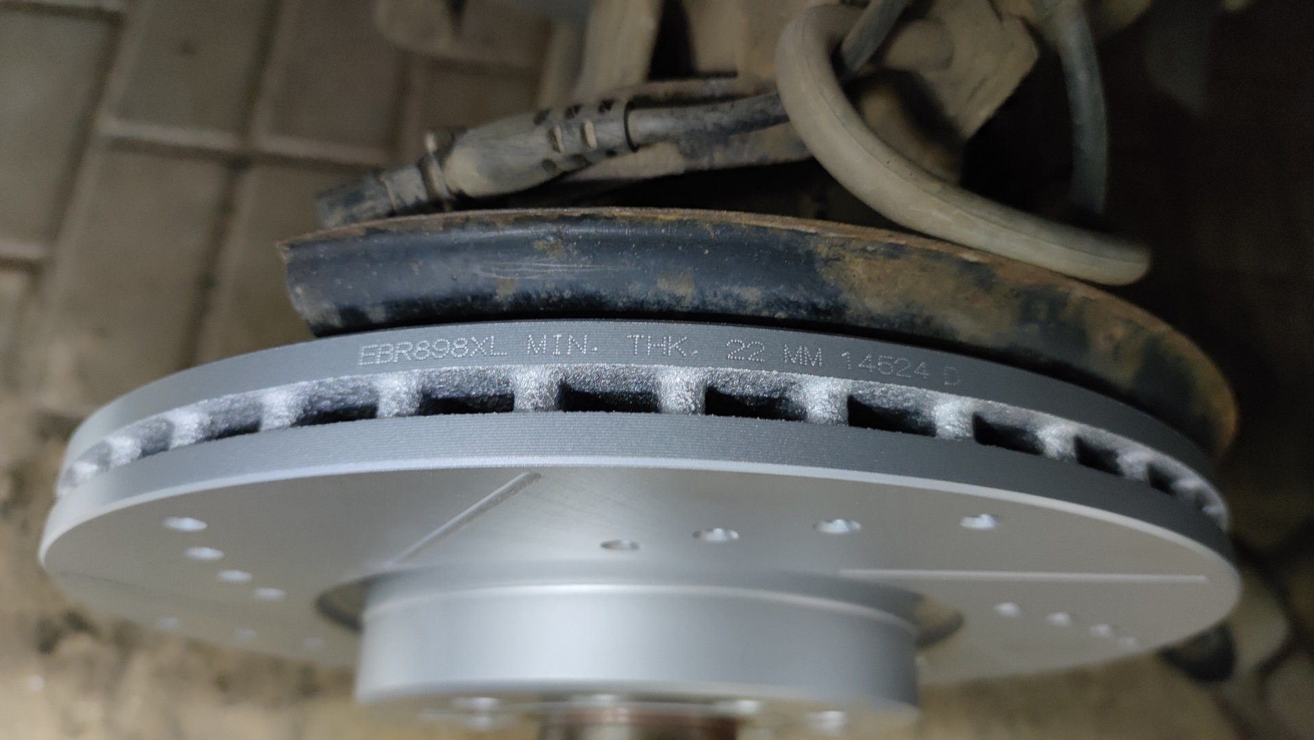

Диски с перфорацией и насечками, которые нужны для отвода продуктов износа и улучшенного охлаждения. Они изготовлены из сплава чугуна G3000 и обработаны антикоррозийным покрытием. Из собственного опыта считаю, что это просто необходимая мера для любых тормозных дисков, так как на открытых участках диска не образуется коррозия.
При замене, которой занимался мой муж dronlav, никаких трудностей не возникло.
За это ему спасибо 🫶🏻
Вместе с дисками заменили и колодки на новые, чтоб всё было как положено))

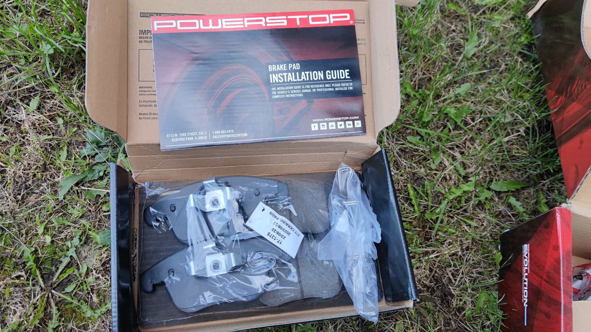

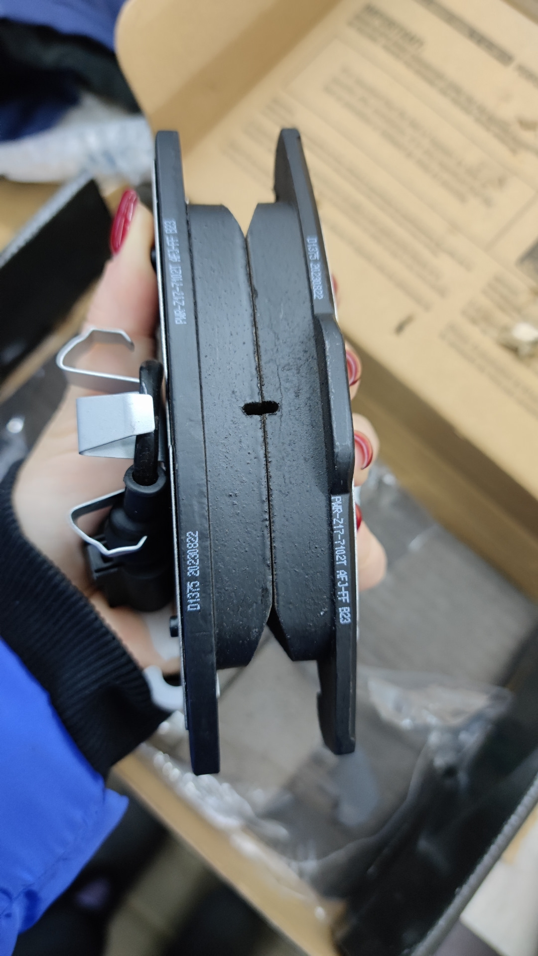

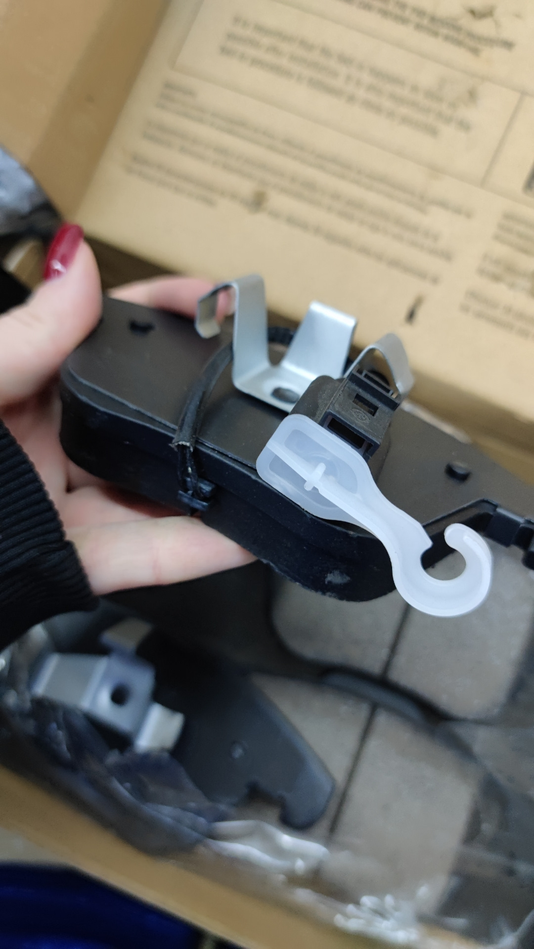

Керамические колодки PowerStop Evolution Z17 очень устойчивы к высоким температурам и трению, не скрипят и не пылят. При этом они бережно относятся к дискам и не требуют прогрева

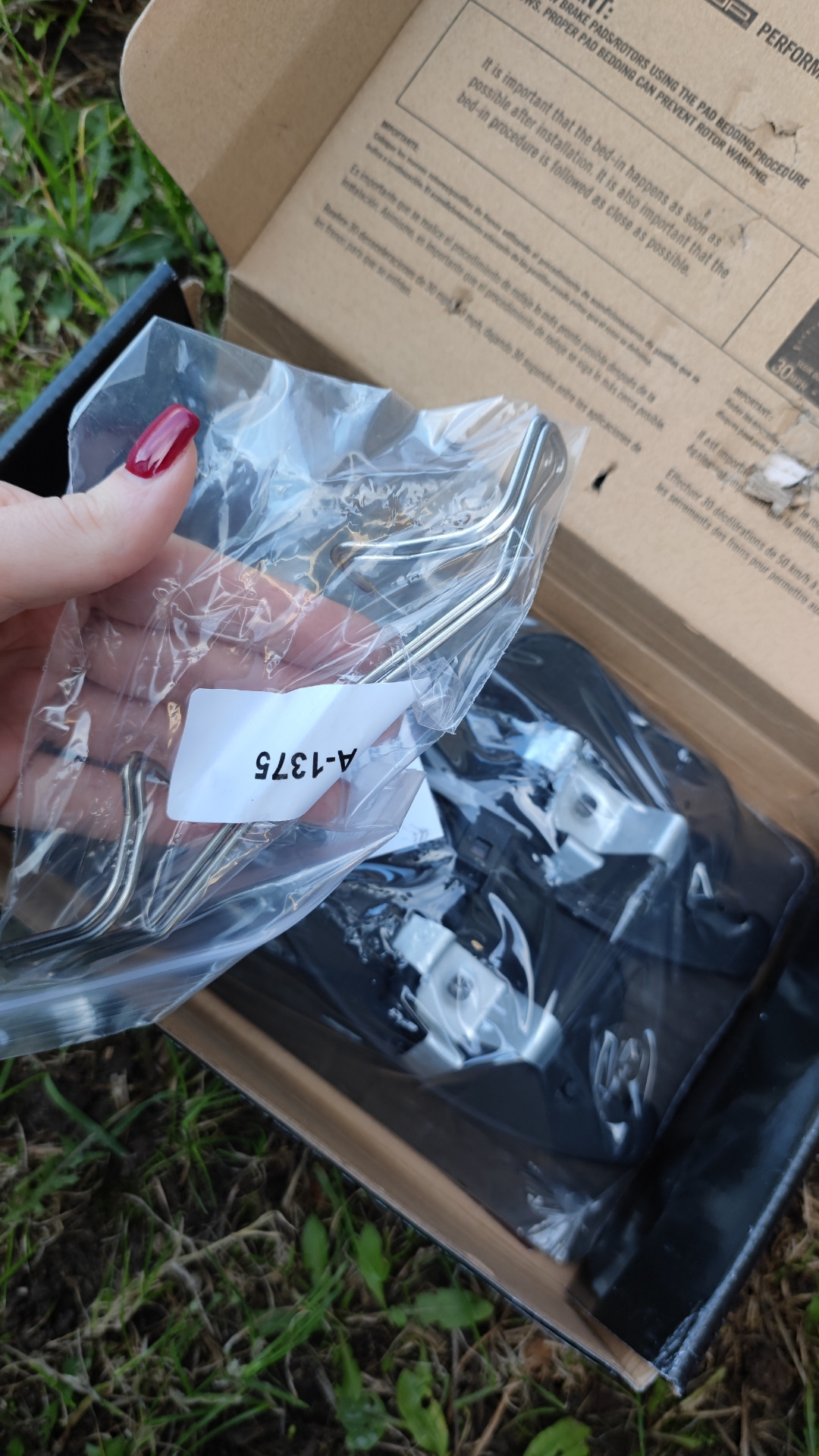

В комплекте с ними идут новые скобы, это порадовало )

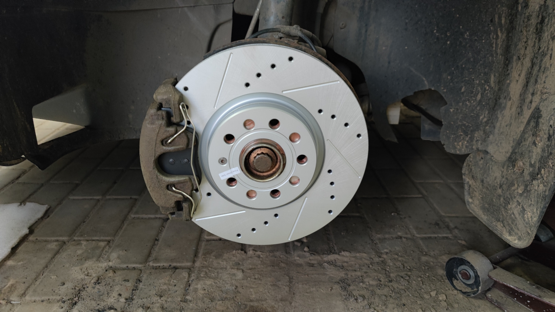

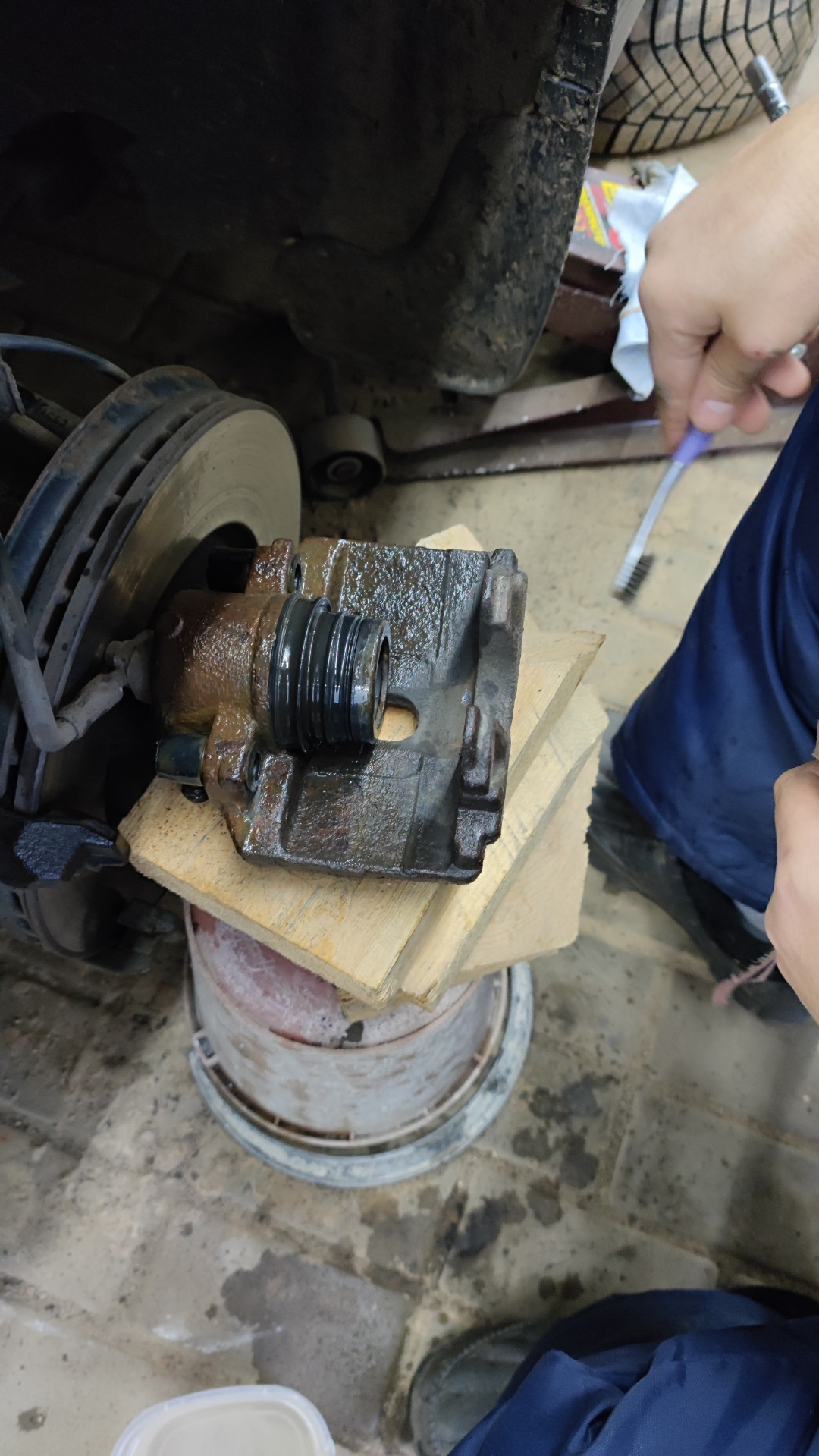

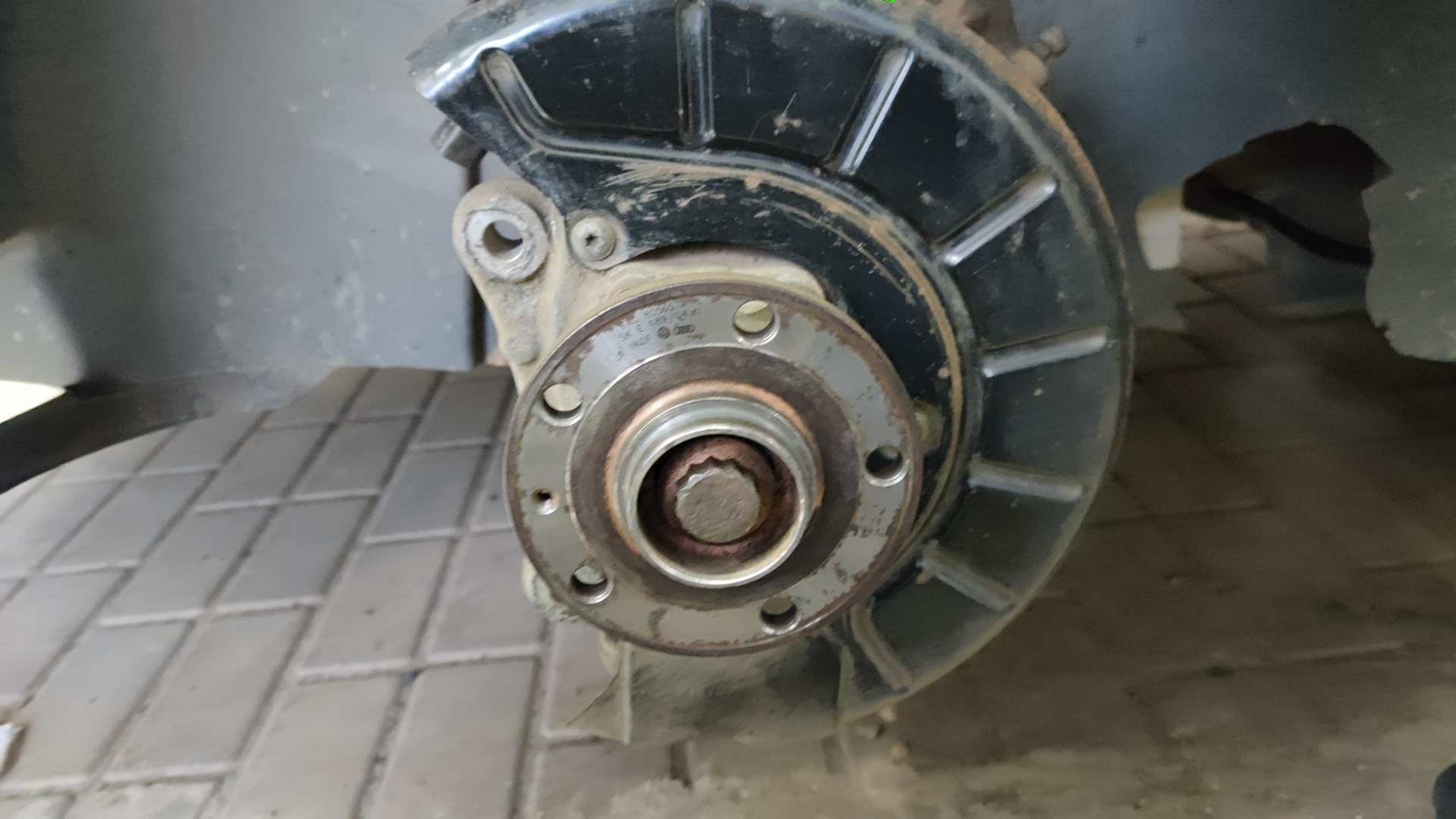

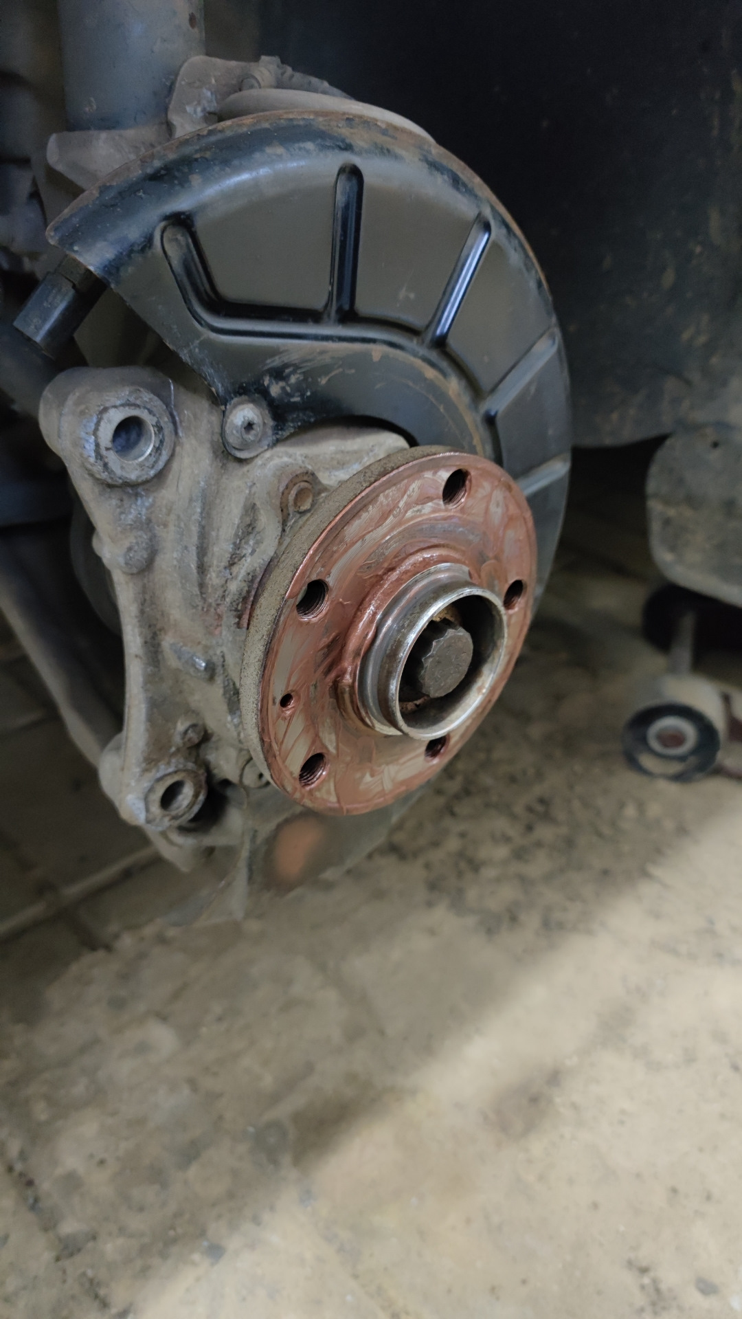

Процесс установки…

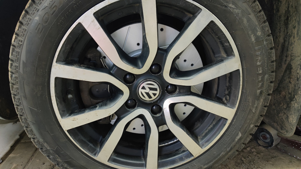

Ну все, тормоза готовы))

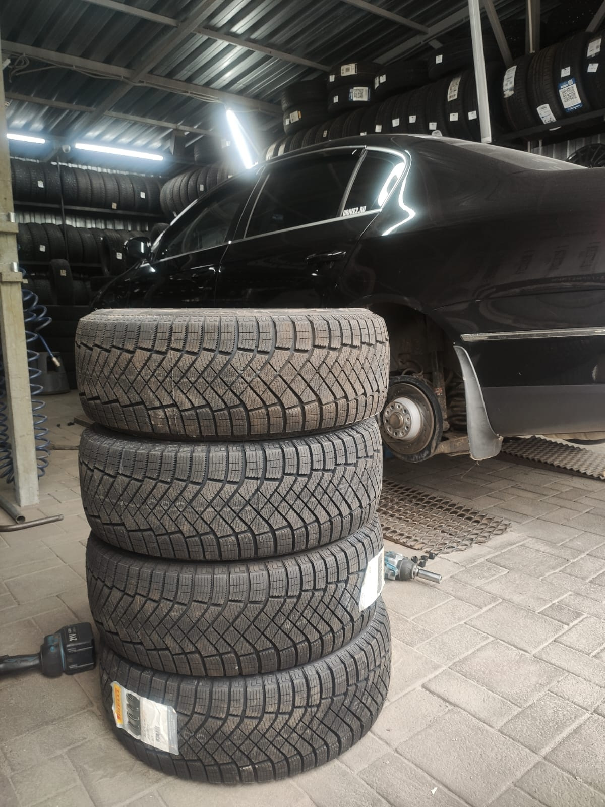

Кстати, так же купили новую зимнюю резину, которую уже переобули для сезона, так как от погоды сейчас не знаешь чего ожидать. Запись об этом

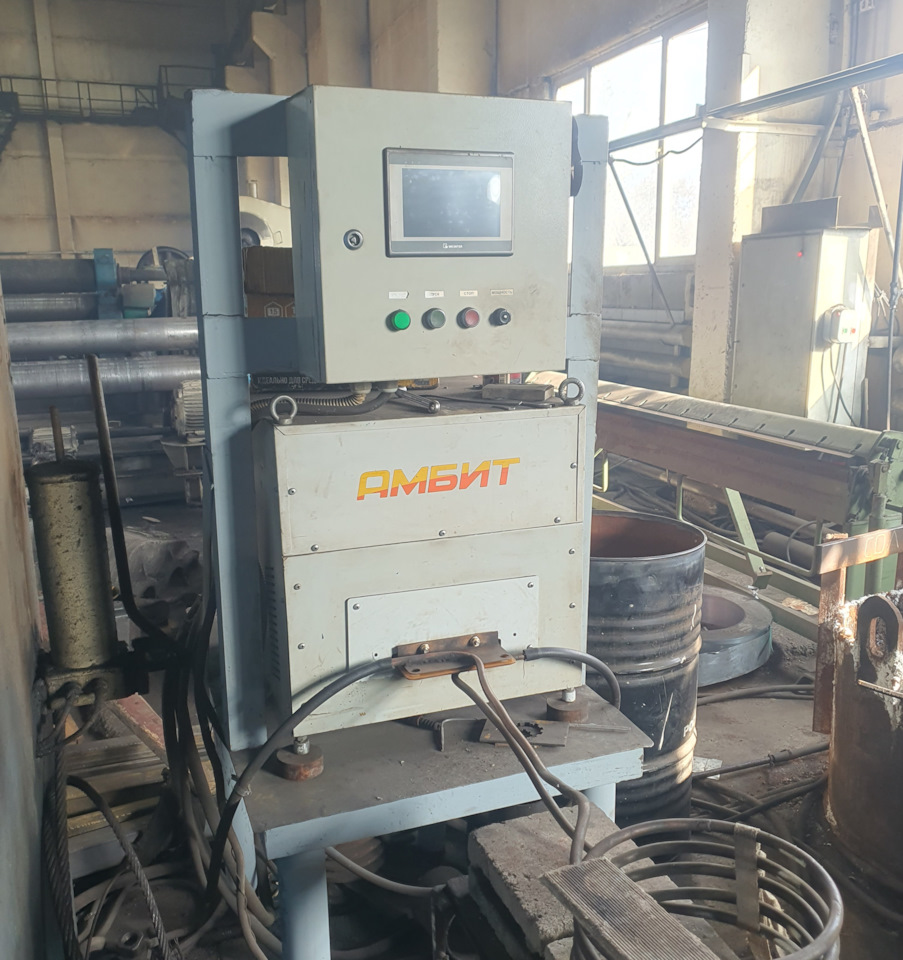

А на счёт лужи: у меня на работе стоит закалочный станок. Мы делаем всякие валы, шестерёнки, венцы и т.д. Потом это всё наколяются людо бнюешенной температуры, до крана на закалочном станке и потом резко опускаются в воду или масло и ничего не кривится. Происходит просто закалка стали, при этом геометрия деталей не страдает. Точность нашей продукции измеряется в микронах. Тормозные диски не боятся попадания в лужу, они от этого не закривятся. До 1000 градусов греет наш аппарат и потом резко в воду деталь.

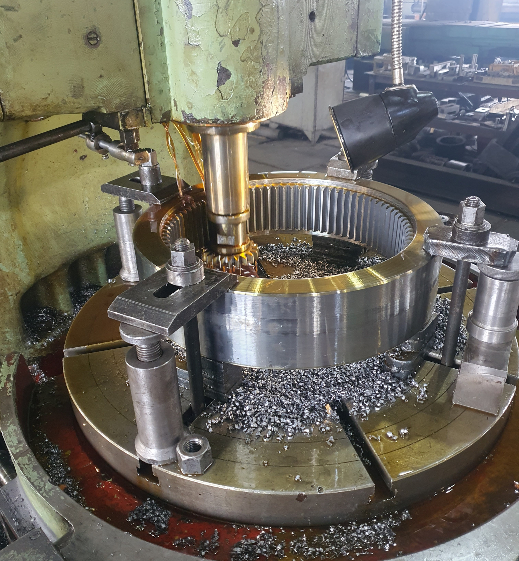

Мы производим любые шестерёнки, любой сложности. С прямым зубом, с косым зубом и т.д. и ничего не ведёт при закалке. На фото поцесс нарезки зубьев внутри кольца. Потом эта заготовка отправится на закалочный станок, будет разогрета до красна и потом резко опущена в воду.
😂. Ты хочешь сказать что тормозные диски сделаны из такого же материала? Нет! Объясни мне такому глупому почему ведет тормозные диски?
От перегрева и именно вода тут не причём. Если нагреть сильно любой металл и не давать ему остывать, его начинает загибать, расширение происходит. Вода не особо в этом случае роль будет играть. Допустим при сварке ведёт деталь просто от нагрева и воды там нет. Вот о чем я говорю, что вода не особо на это влияет. Я могу взять железку и нагреть резаком, её загнет и без воды.

Как приятно видеть когда меняют комплексно все, посадочное ступицы почищено и смазано, красота👍
