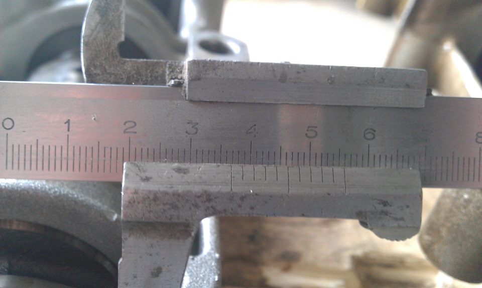

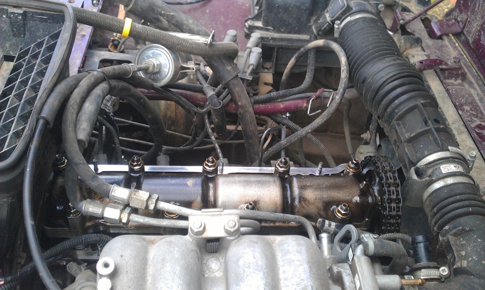

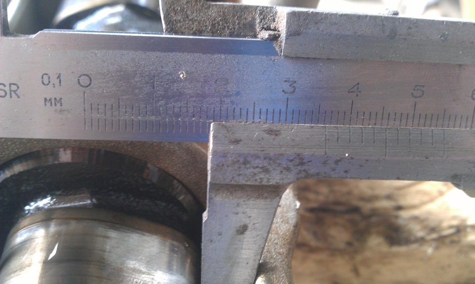

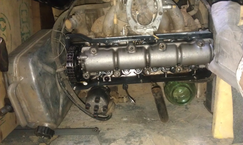

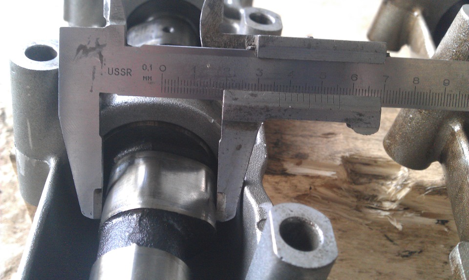

всем привет, после установки инжектороного двигателя появилась хорошая тяга на низах, но на средних оборотах был провал, установил распредвал 213, снял его с родного двигателя, теперь тяга отличная во всем диапазоне оборотов, двигатель стал работать тише и более устойчивее на холостых оборотах.Разница распредвалов видна на фото
Распредвал 213
Распредвал классический

на инжекторном моторе разве не гидрики стоят?
нет, только на нивовских двигателях и то не на всех
на 213 две шестигранных шейки, а на 01 — одна
