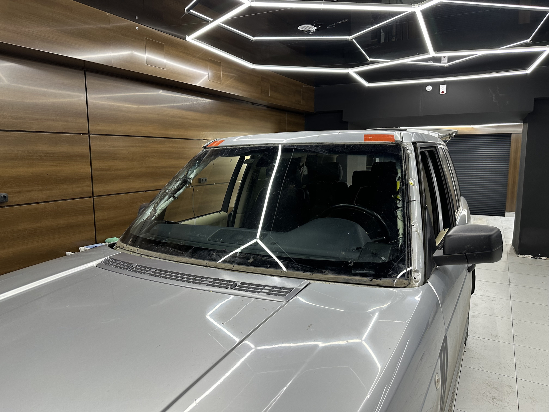

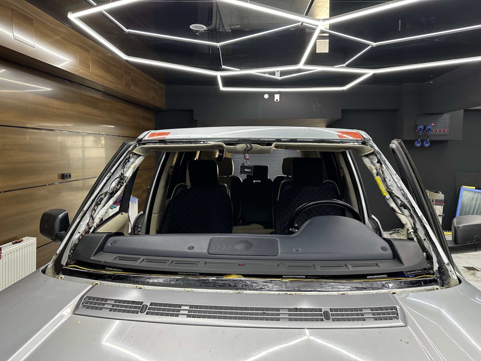

Здравствуй мой дорогой читатель, начну с момента покупки, тогда я обратил внимание, что лобовое уже было не оригинал и стоял xyg, слегка затертый и отпесоченный. Сколько лет он эксплуатировался останется загадкой, но все бы ничего, на носу в тот момент была зима и я счастливый надеялся на полный обогрев. На мою беду он оказался процентов на 80 работоспособен, часть линий обогрева не работала — так я проездил первую зиму. Ко второй зиме их осталось процентов 40, сложно сказать с чем связанно, но факт есть факт, обидно иметь такую опцию, при этом с невозможностью раскрыть всю ее прелести, ну и до кучи после второй зимы прилетело два хороших «чего-то», от чего образовались сколы, без трещин, но все же. В одно морозное утро на даче, где то пару недель назад, я замечаю, что от обогрева остались лишь напоминания в виде пару полосок обогрева, значит к ремонту подумал я и полез искать, что нынче модно устанавливать. Раз это рендж ровер, то хотелось максимально возможного, а именно полный обогрев, шумоподавление и атермалка, такое увы только на втором рестайле с переносом датчика ДД и еще каких то манипуляций, за которые объявили + 10к к стоимости работ. Углубляться не стал, решил что атермалка того не стоит и ее можно будет сделать позже пленкой. Выбор был между benson, польским pilkington и fuyao. Из всего этого изобилия дороже оказался последний, а главным приоритетом выбора оказалось наличие его в установочном сервисе около дома.

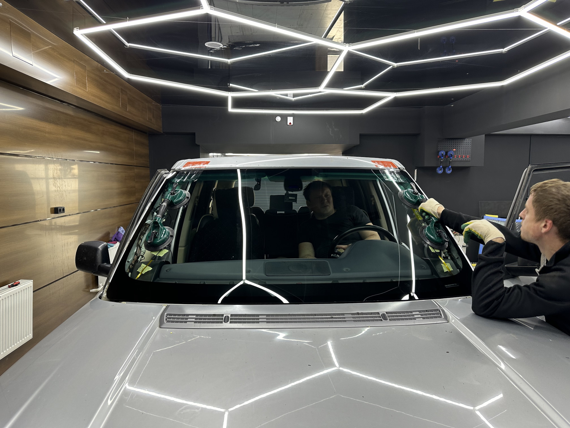

Так как я немного отбитый на машины, то сразу заказал все клипсы в жабо, стойки и молдинг верхний, сервис это оценил. По времени работа заняла порядка полтора часа, после установки отрегулировали дворники, протерли салон, выдали рекомендации и отправили домой. Первое и самое главное, это прозрачность после старого стекла, прям прозрел, стало более комфортно, особенно когда светит яркое солнце 😎

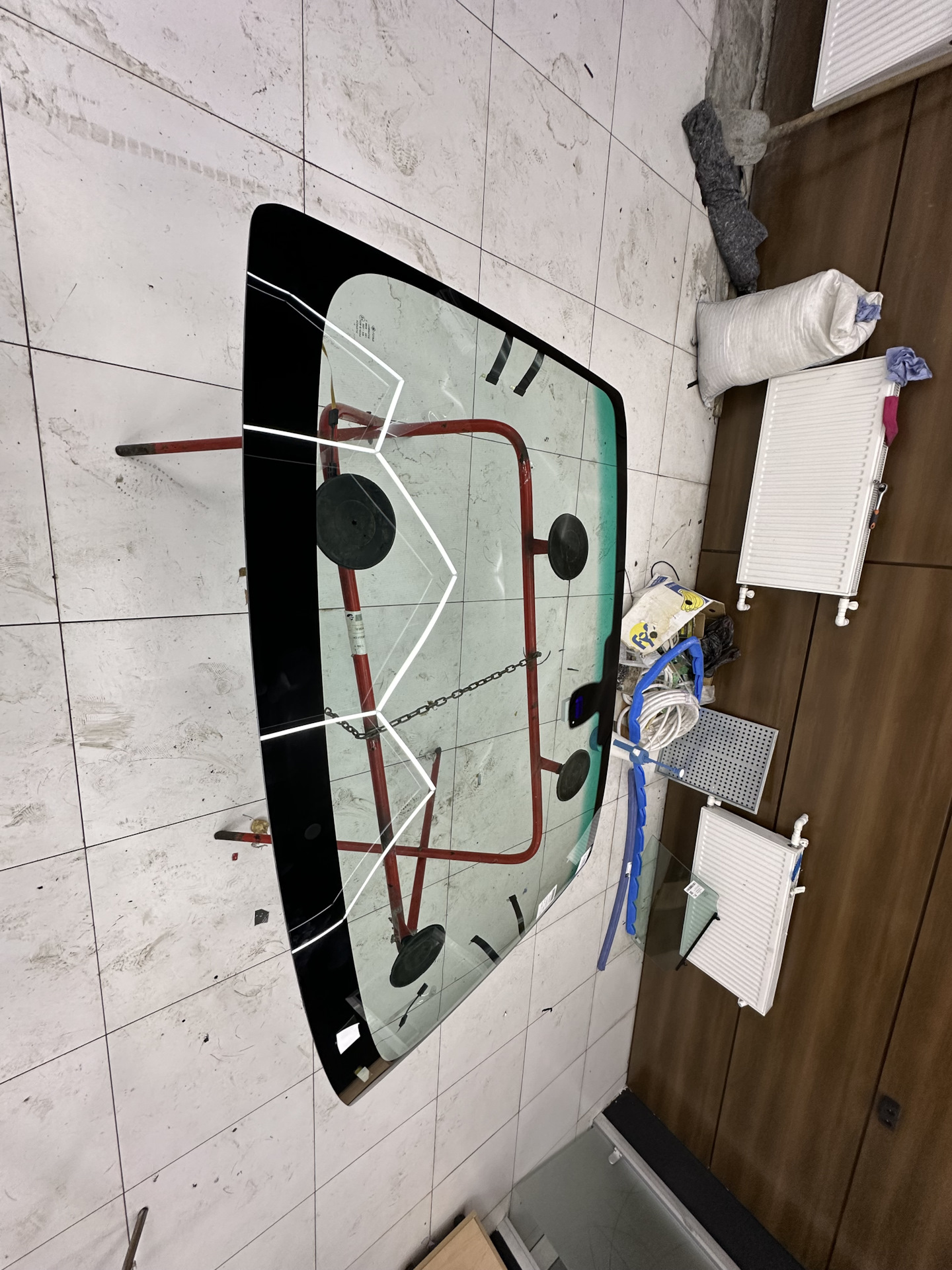

KE643 masuma — «гондончики» в стойки
DYC000150 — вставка в "гондончики"
DZM000070 — клипса нового образца желтая
CYC000010 — клипса в жабо
EYC101450 — ответка к клипсе в жабо (брал на всякий случай, но не потребовались)
LR029533 — молдинг лобового

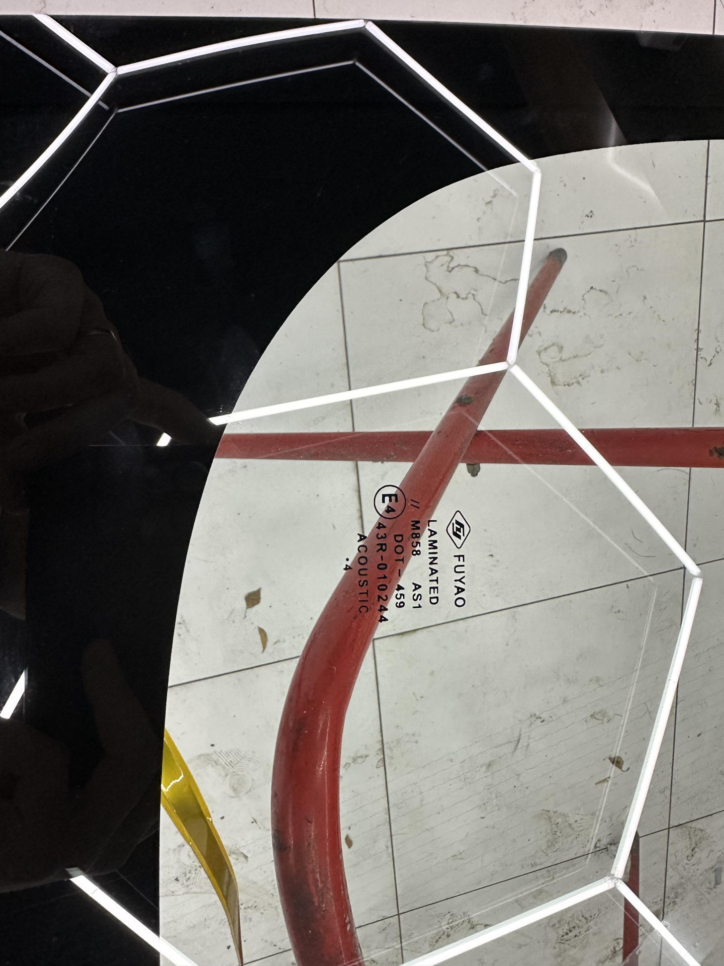

Тоже сегодня поменял, и тоже на фуяо)))
