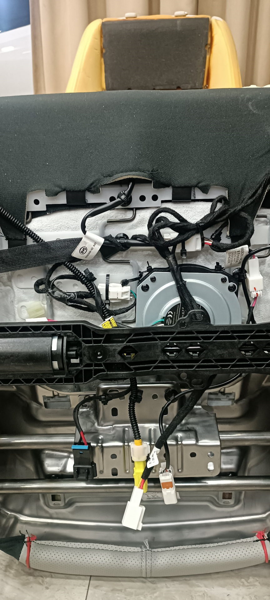

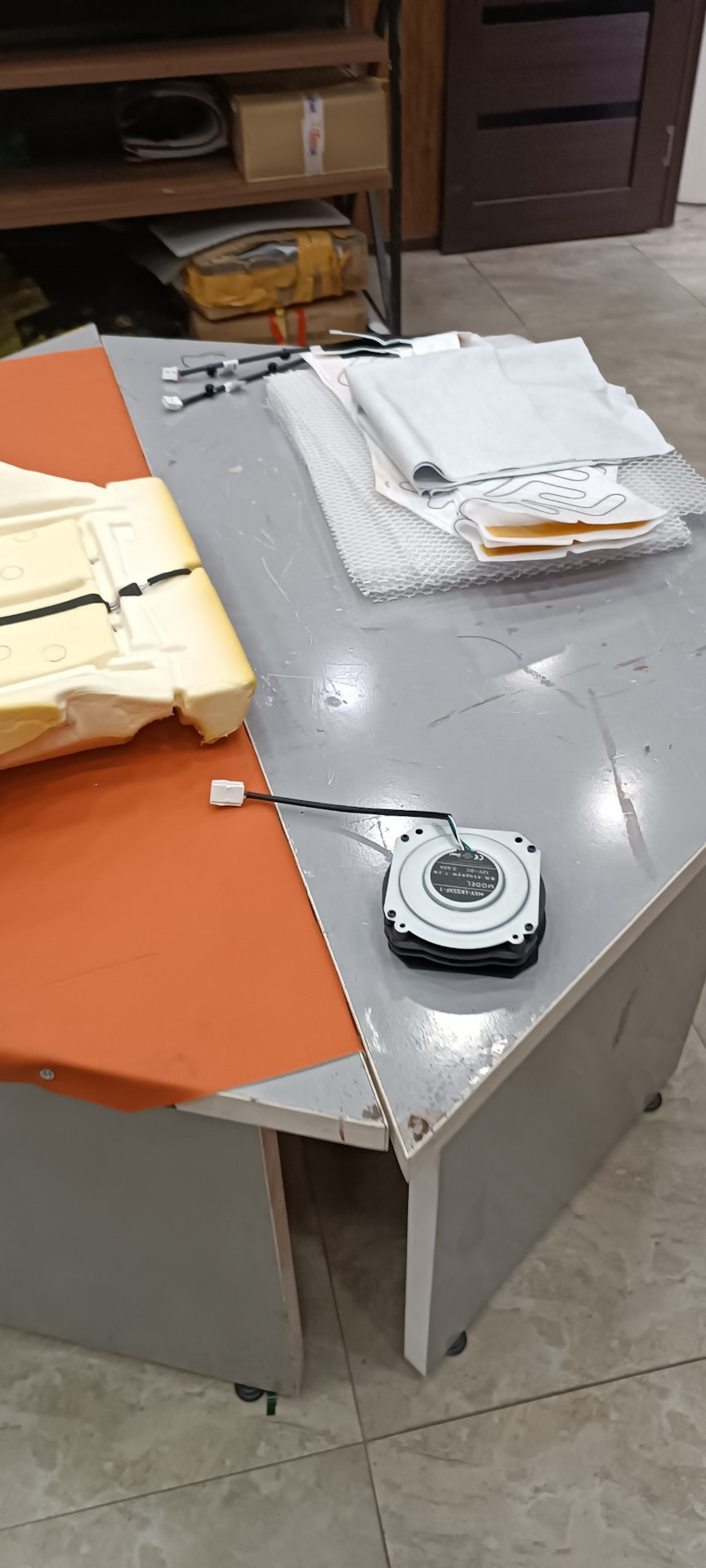

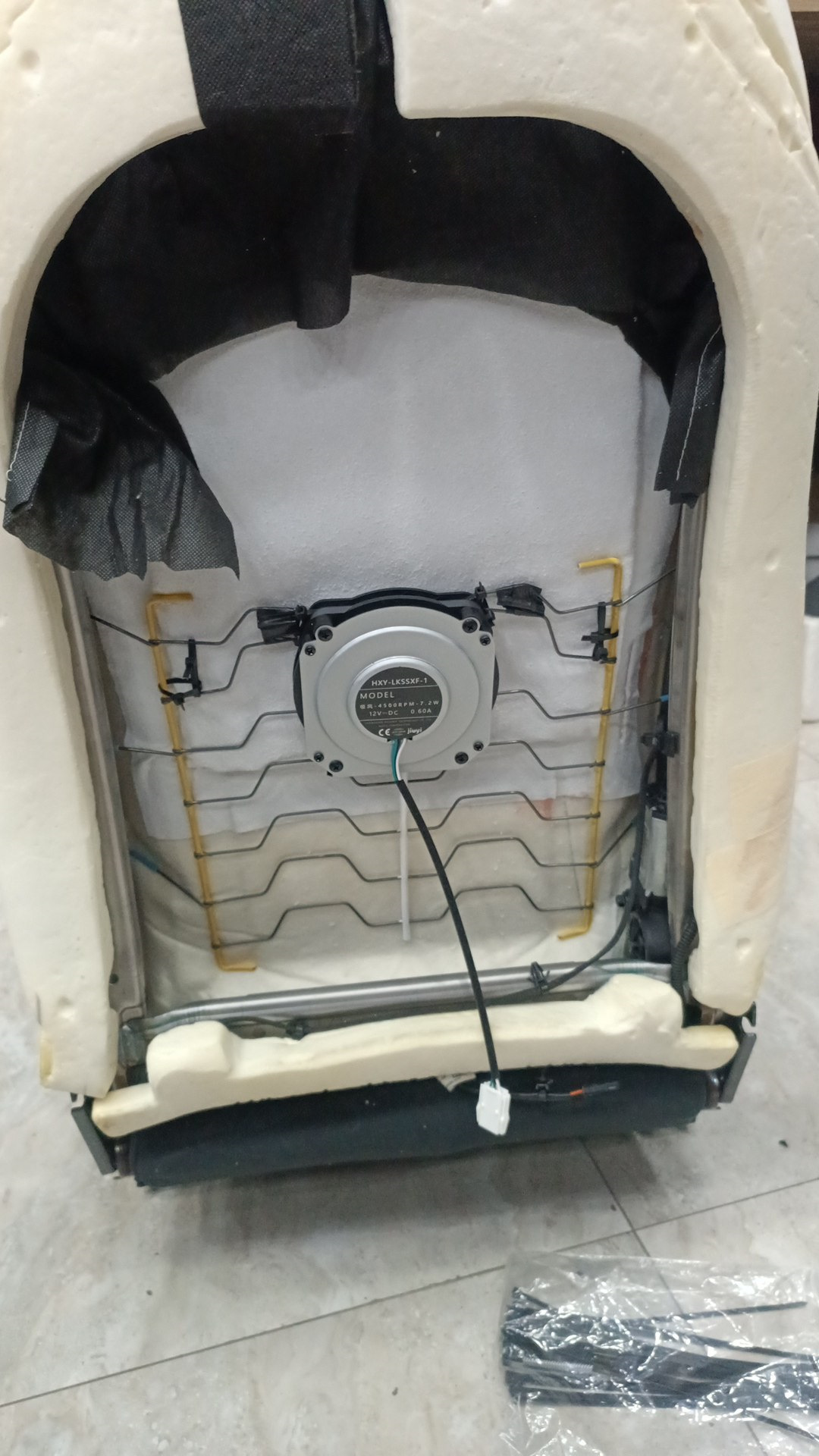

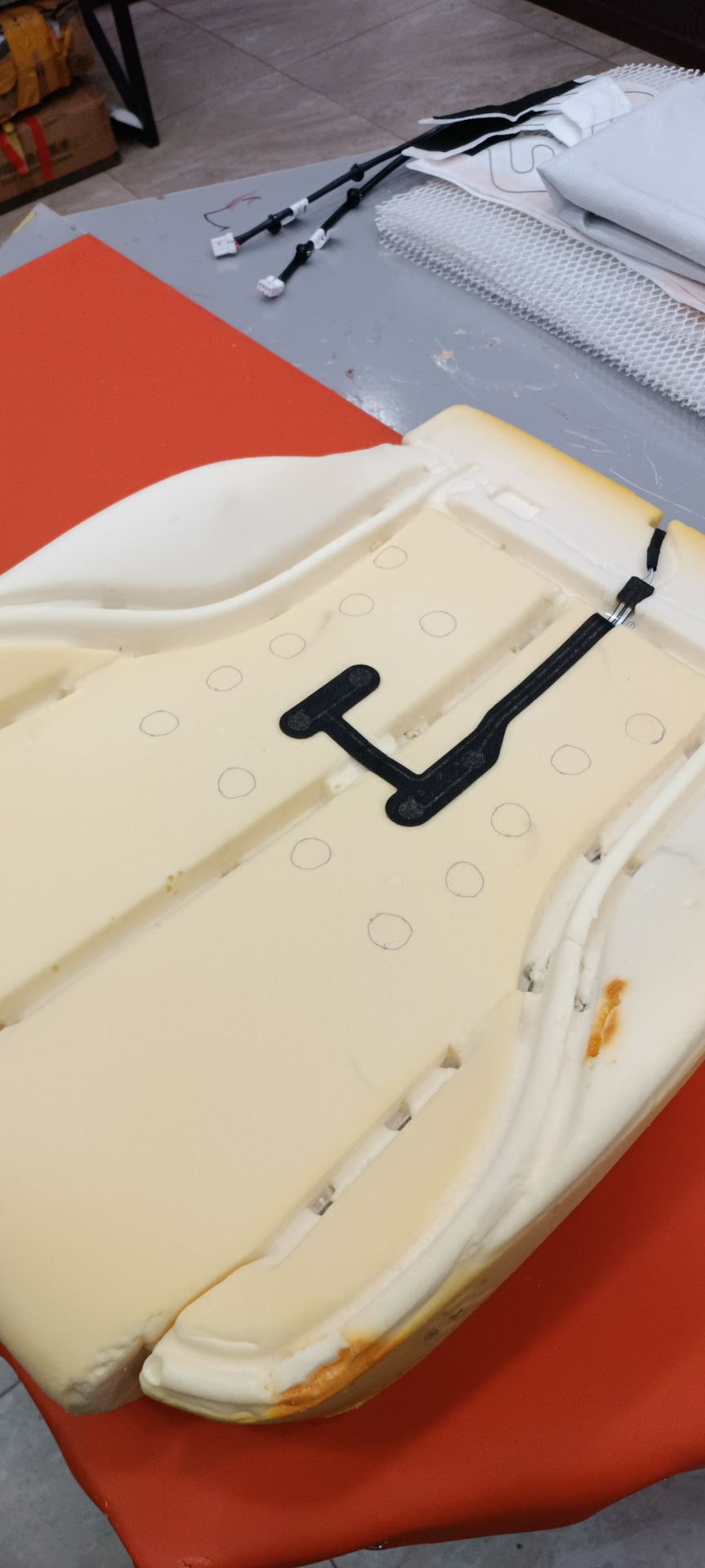

Наконец-то нашел мастерскую (вернее мне подсказали хорошие люди) где мне смогли инсталлировать обдув/обогрев сидений в штатные сиденья, в штатные места с подключением к блокам машины, чтобы управление шло через планшет.

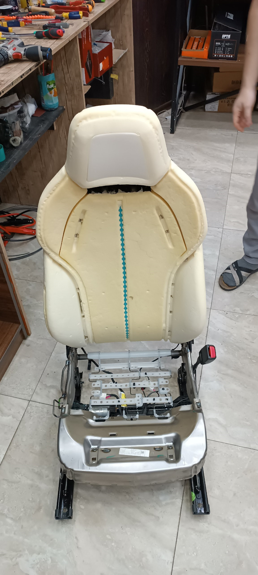

Итак, поехал я к Egoisto, где сперва оставил пассажирское кресло для обследования и пробы, а саму машину привез через два дня, на выходных, уже для окончательной установки и на водительское кресло.

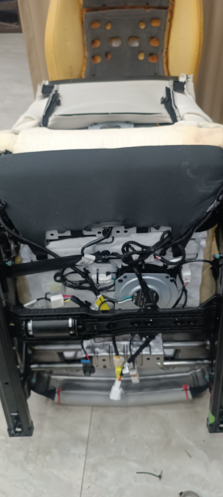

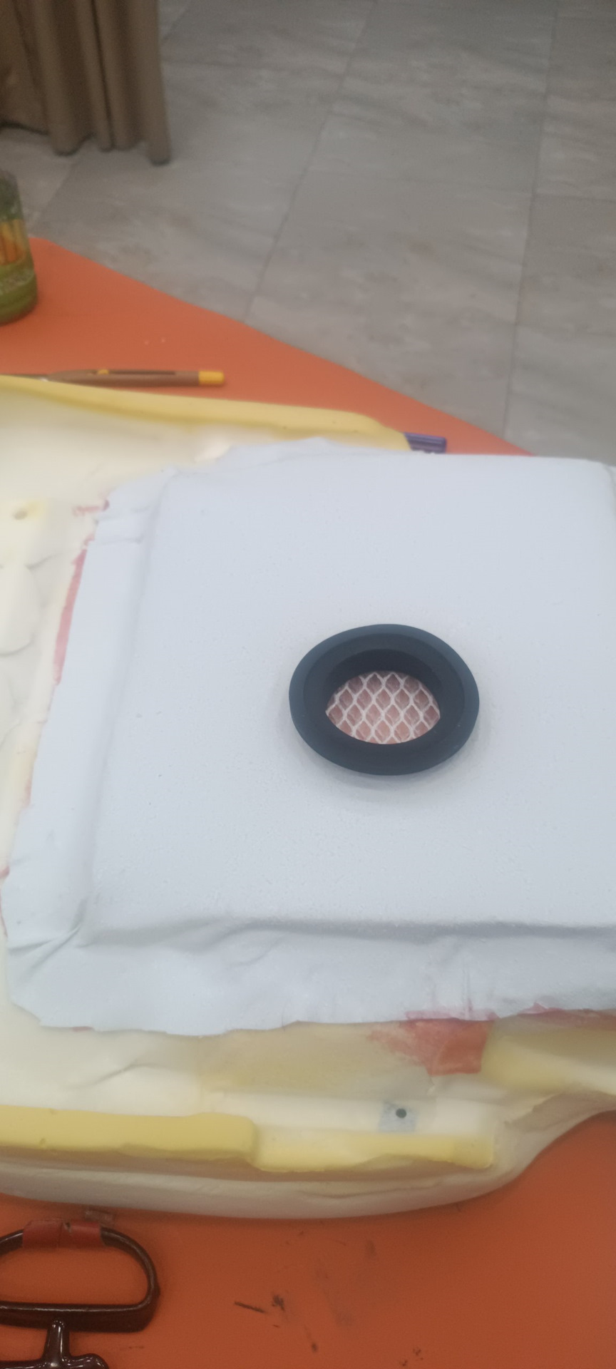

Итак, процесс разборки и установки начался:
Вот так выглядит промежуточный итог:

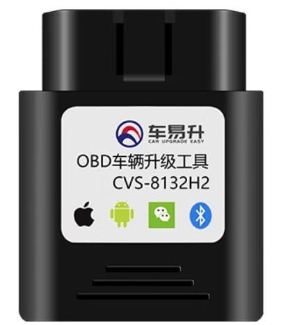

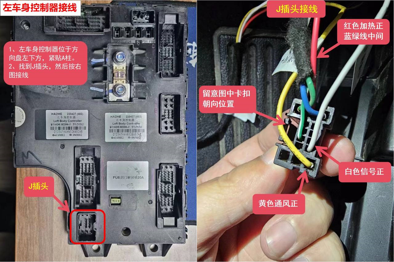

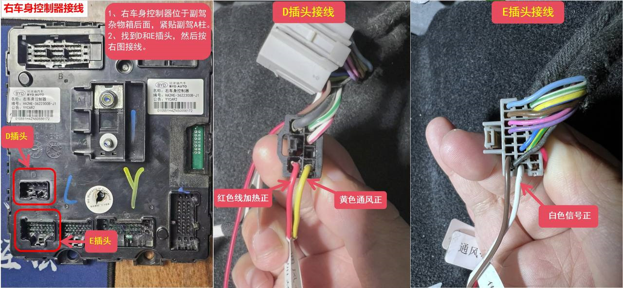

Осталось подключить электрику, от продавца были получены инструкции с кракозябрами:
Разборались в древних письменностях, теперь осталось сообщить блокам машины, что сделан апгрейд комплектации машины, в комплекте с заказом от продавца была получена сея приблуда:

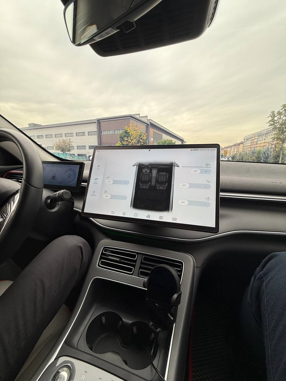

С помощью wechat и метода тыка была активированы следующие возможности:
Теперь машина знает что у неё есть обдув/подогрев обеих передних кресел и может ими управлять как было задумано заводом.
Жаль что BYD урезали возможности мобильного приложения, там эта опция не появилась, видимо ограничения есть еще и на стороне сервера BYD.
Обдув и подогрев работают прекрасно, как того и ожидаешь, греет отлично, обдувает тоже прилично, ничего не выдает установки инородных деталей, пассажиры ногами ничего не цепляют, всё по заводу.

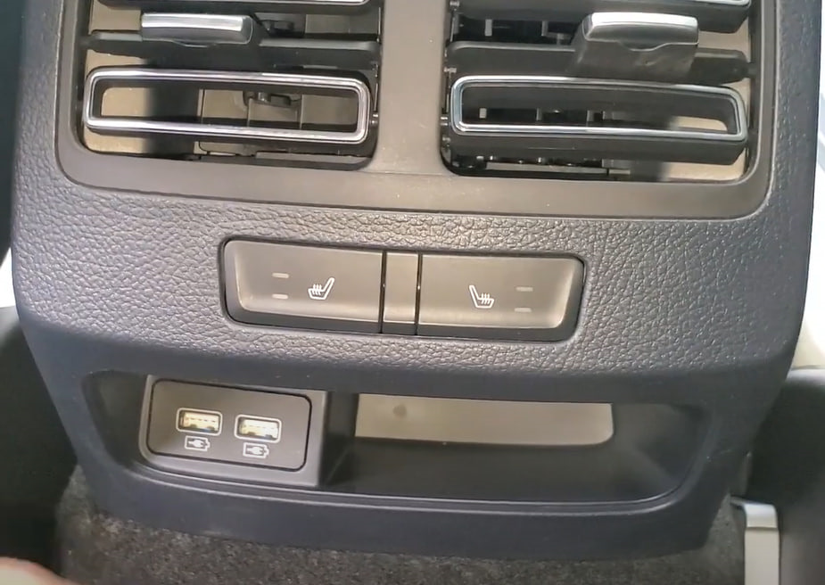

Также возможна установка подогрева на задний диван, жаль что обдув назад не предусмотрен, было бы полезно.
Осталось найти такую штатную кнопку:

из штатного что еще осталось добавить:
1. обогрев заднего дивана

обдув заднего дивана жаль нельзя, говорят в сидушках некуда ставить, чтобы воздух гоняло. зато можно массаж добавить, правда колхозным набором.
Подскажи чем делали перфорацию в сиденьях?
в самой обивке перфорация была изначально
Интересно можно купить обшивку кресел с перфорацией отдельно?
думаю легче сделать перфорацию на свою обивку или заменить кожзам на что-то получше, в ателье
Менять обшивку проблематично т.к. надо в цвет попадать, т.к. ещё дверные карты обшиты в цвет салона
сейчас ведь много разных ателье, выбор материалов огромен. но самый легкий путь в вашем случае это отперфорировать родную обивку.
