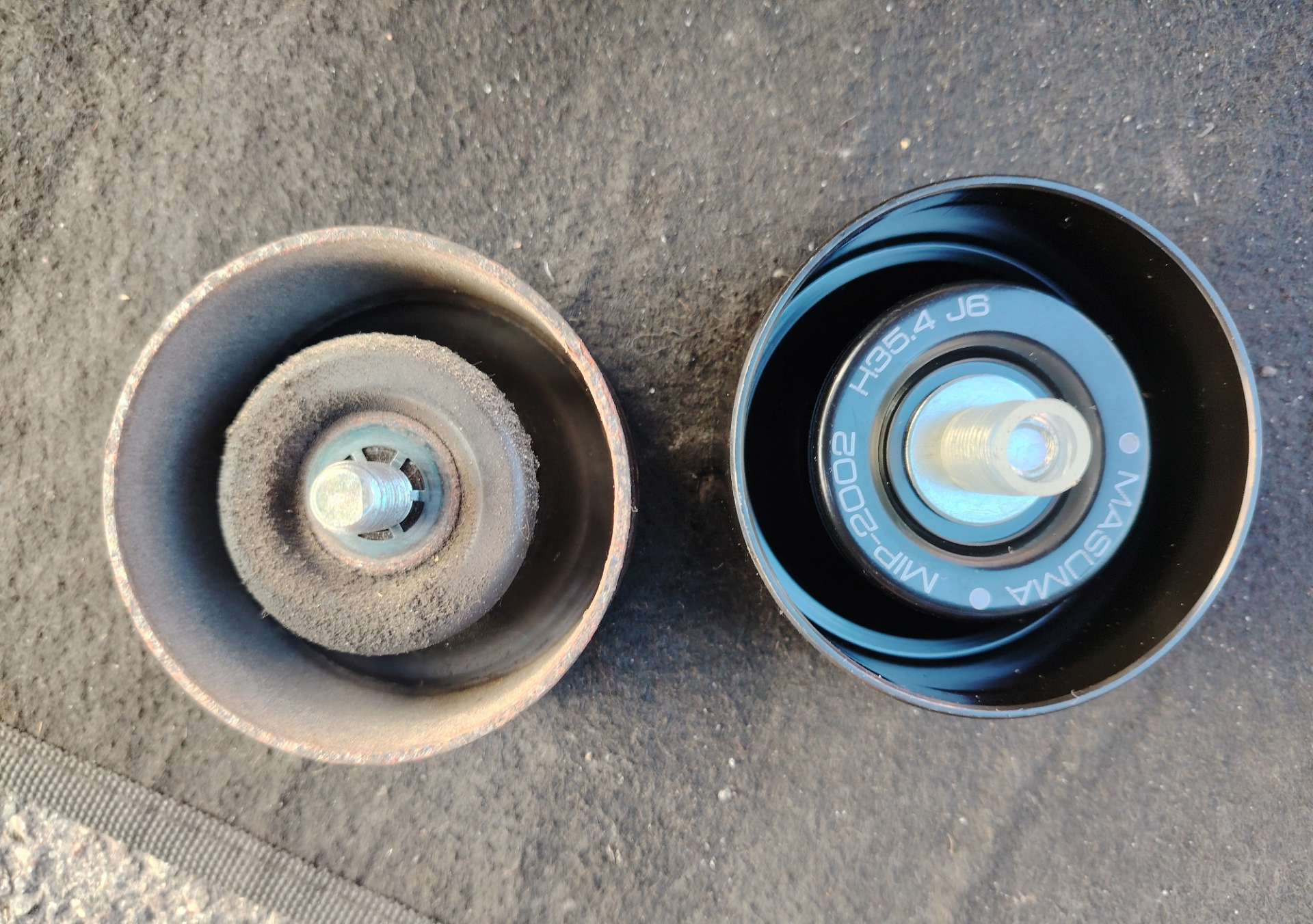

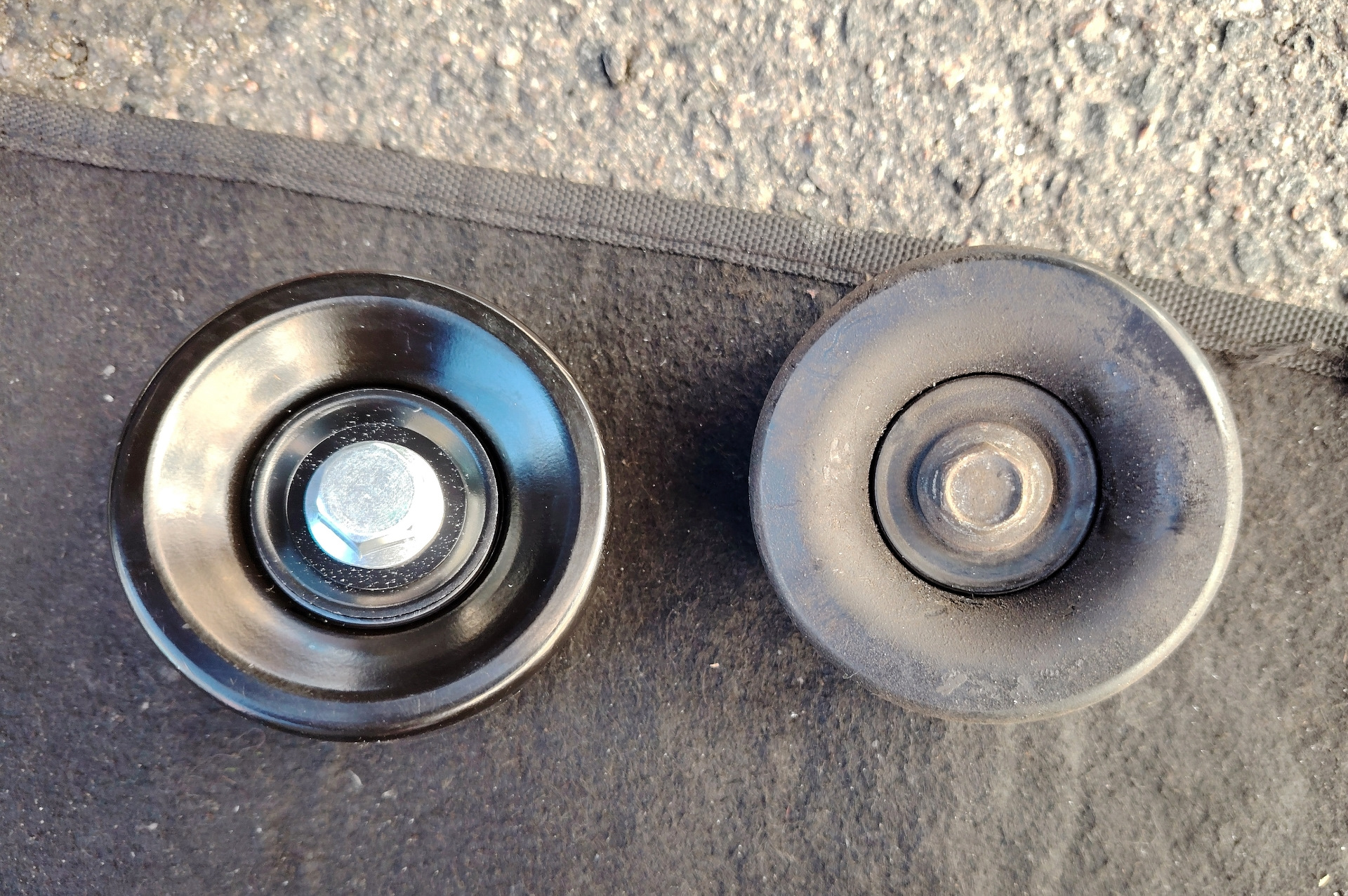

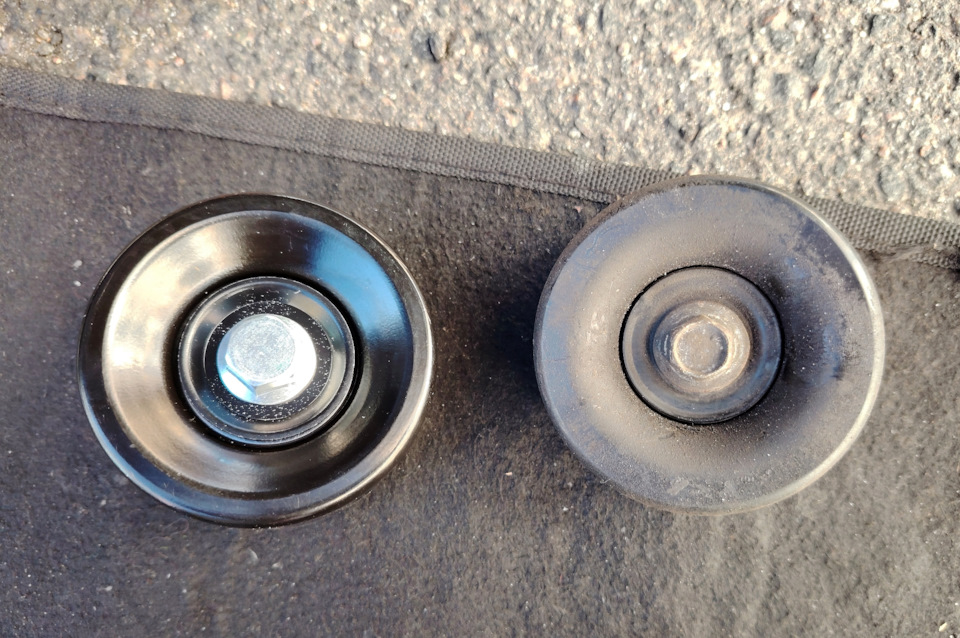

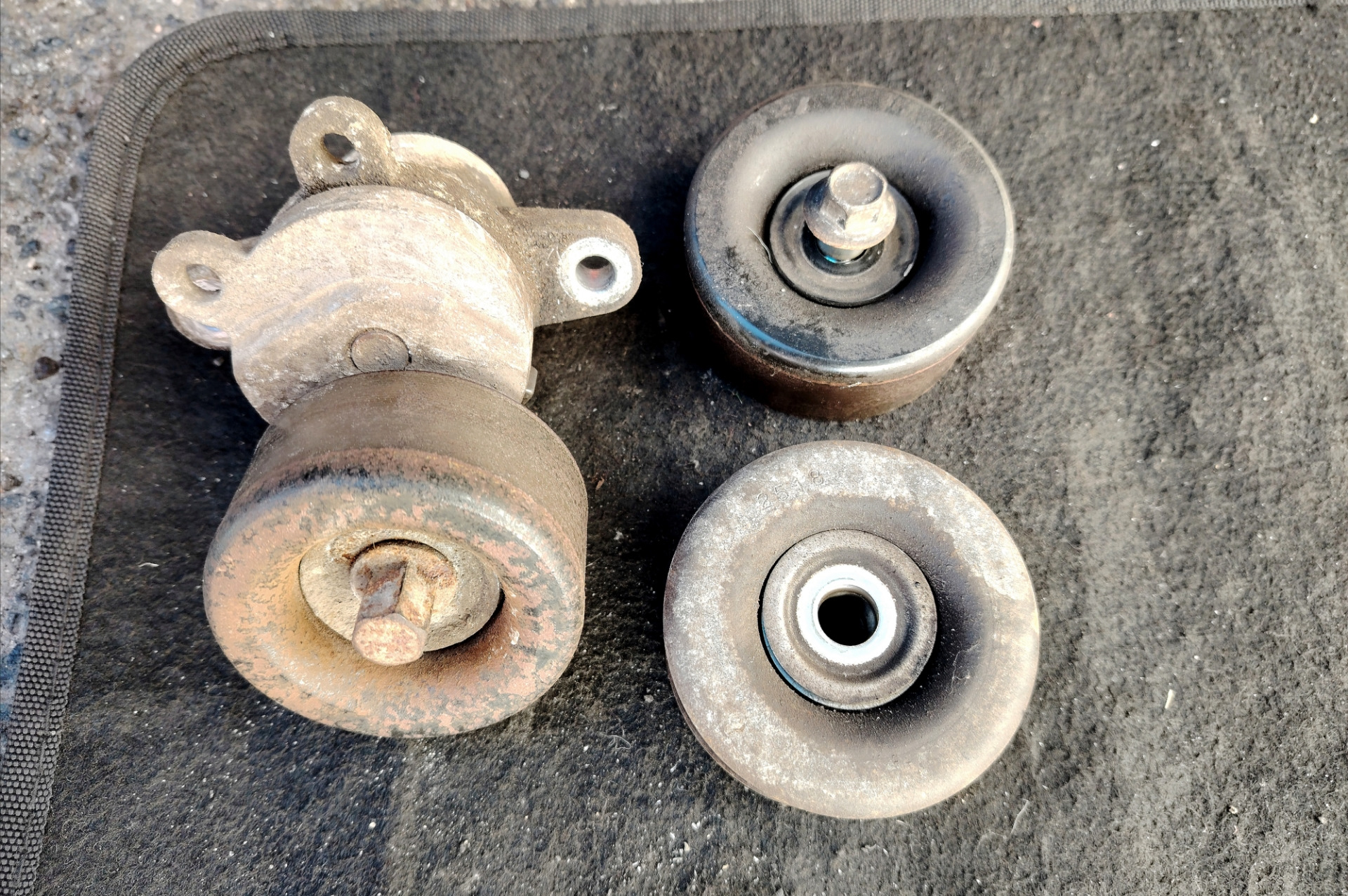

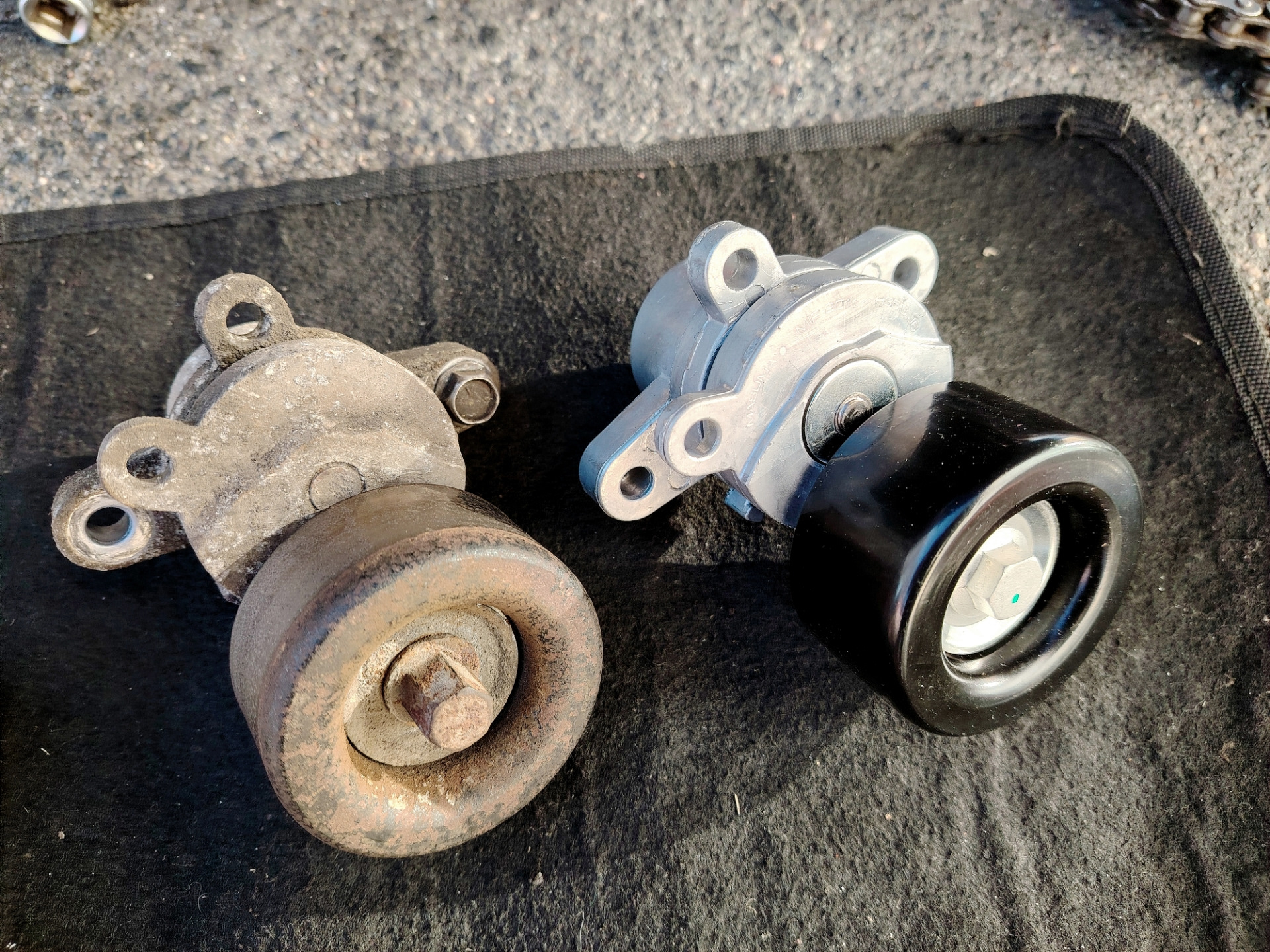

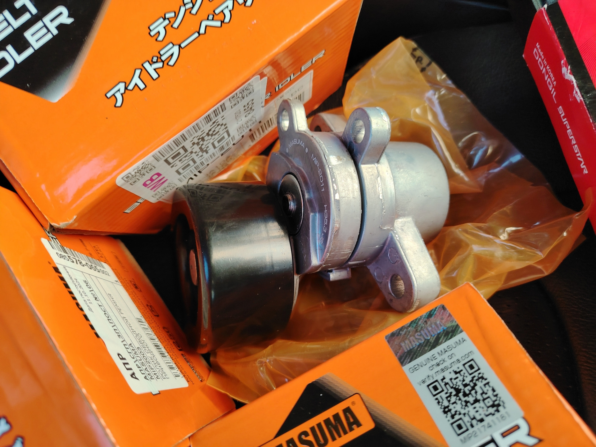

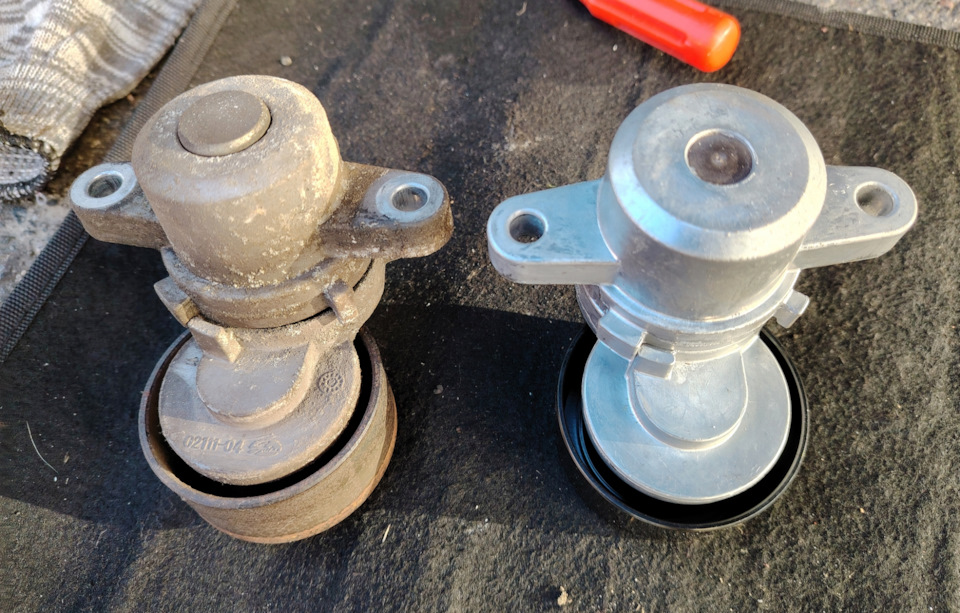

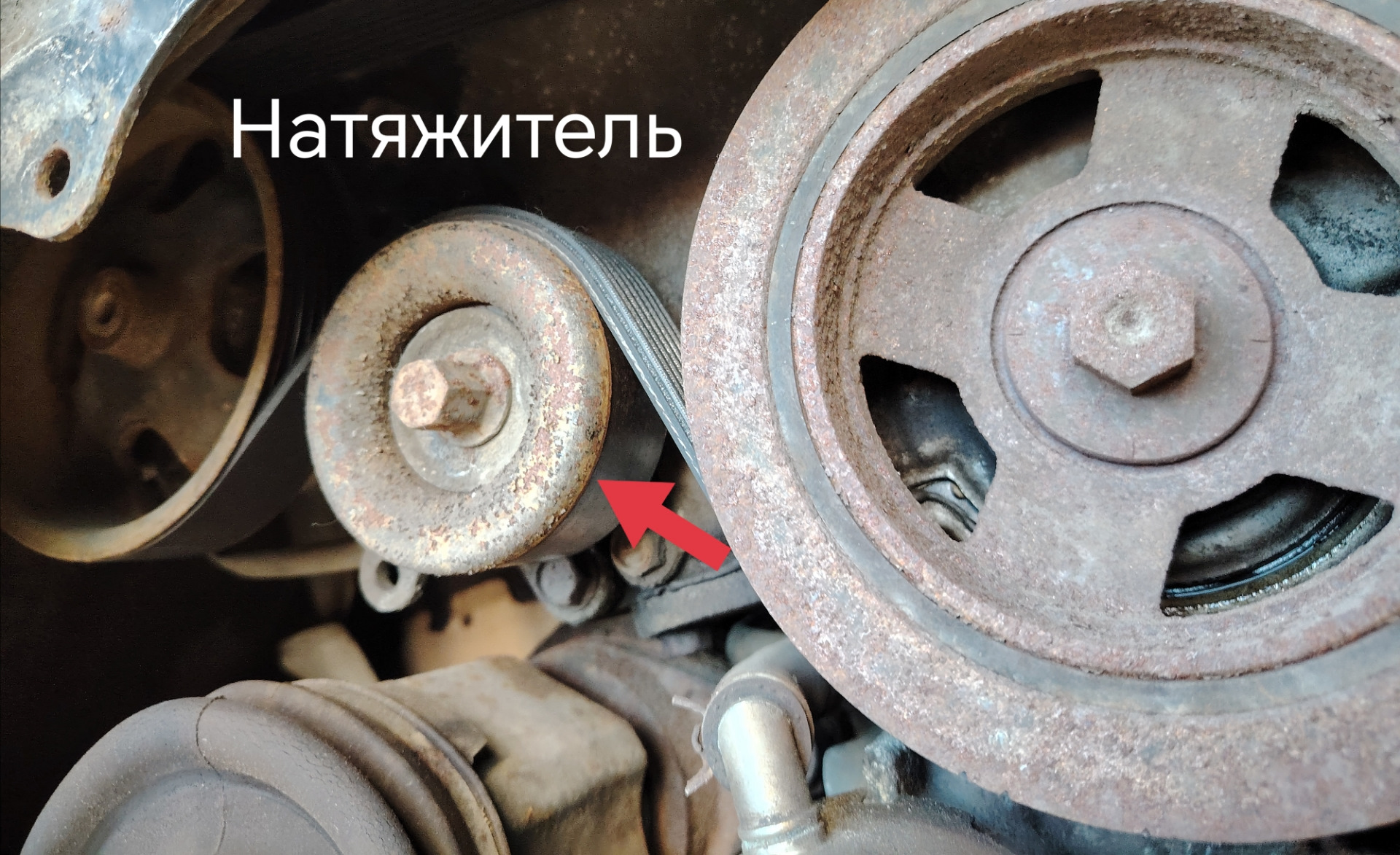

Так сказать, решил поменять для профилактики, или то что мне не нравится, ,

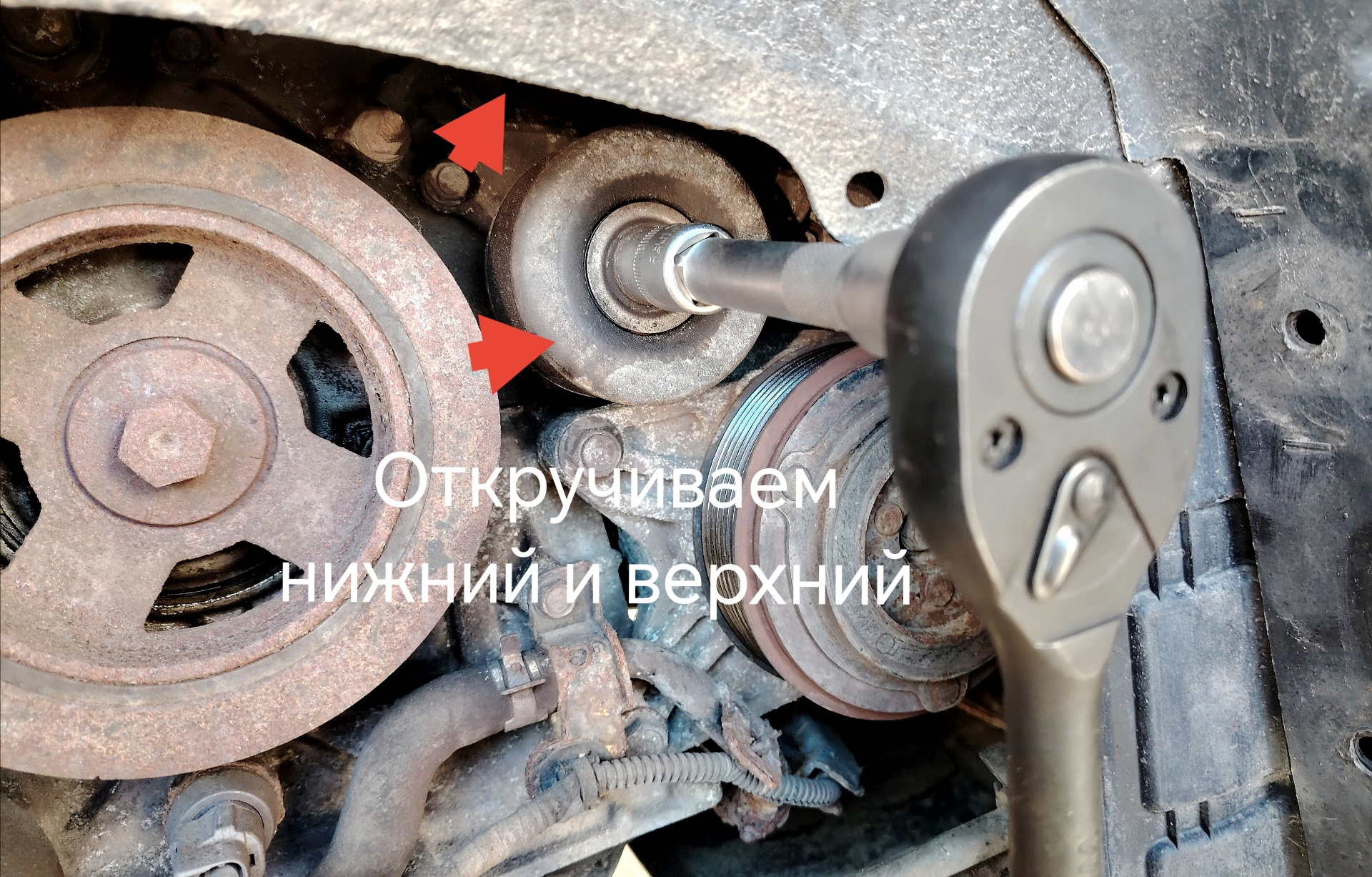

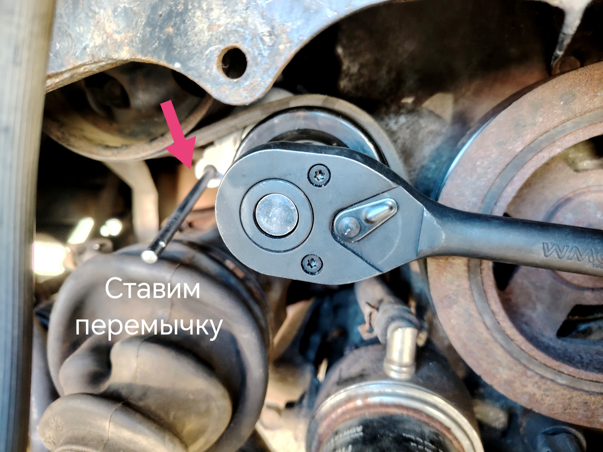

Одеваем трещетку, давим в низ, ставим перемычку, снимаем ремень, убираем перемычку и начинаем откручивать нижний и верхний, с верхним долго — долго — долго дрочимся 💪😅
Будьте готовы, на нашем все головка на 13, masuma на 15, ,

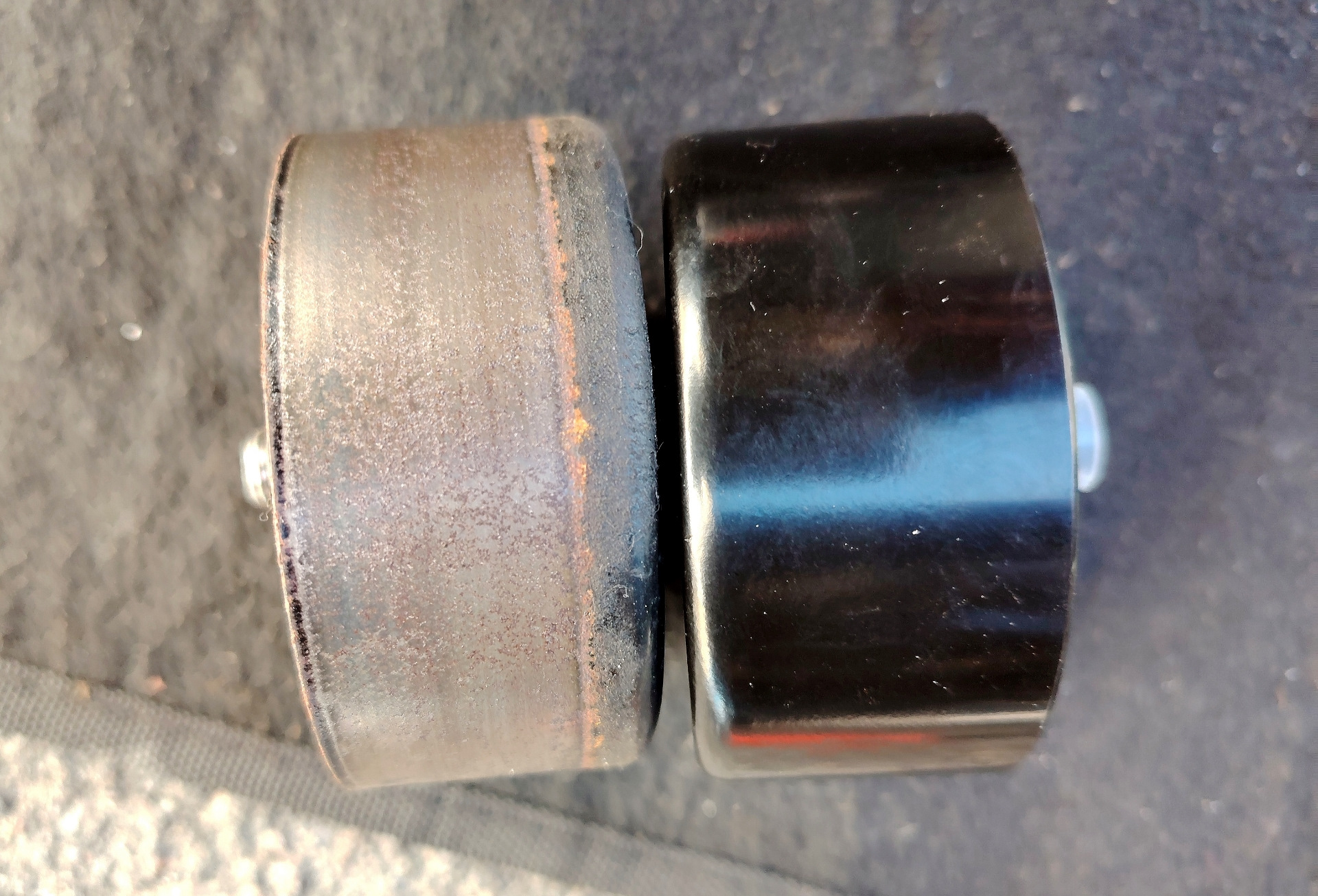

Новый на месте, встал как родной,
Подсказка ☝️😉

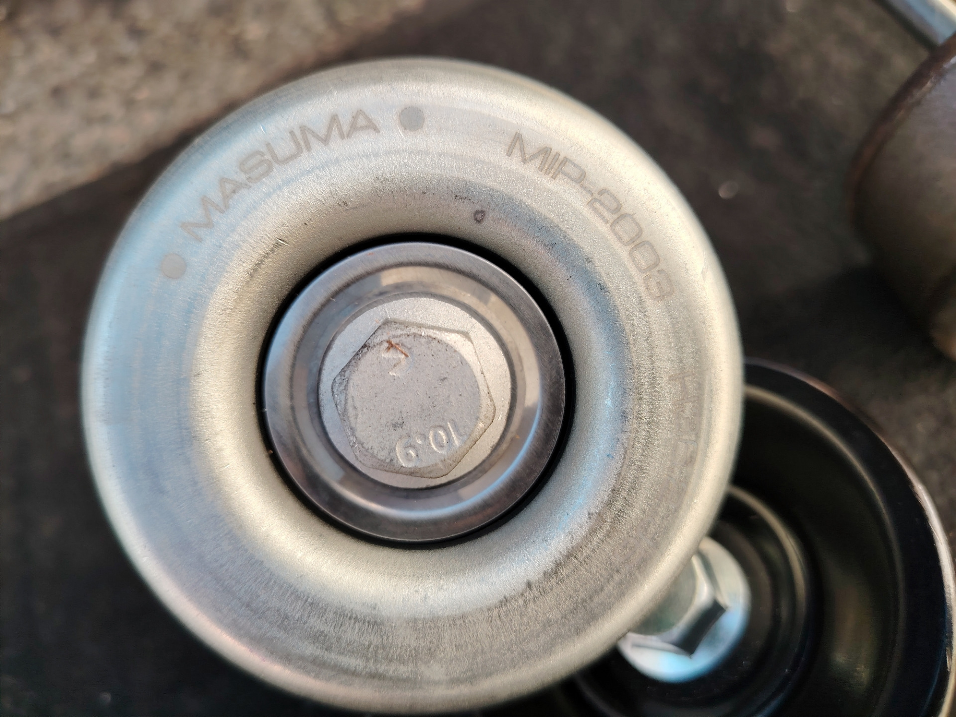

Верхний болтик можно открутить через отверстия в шкиве, маленькой трещеткой, на половину, весь не получиться (зажмет головку),
дальше ключом,

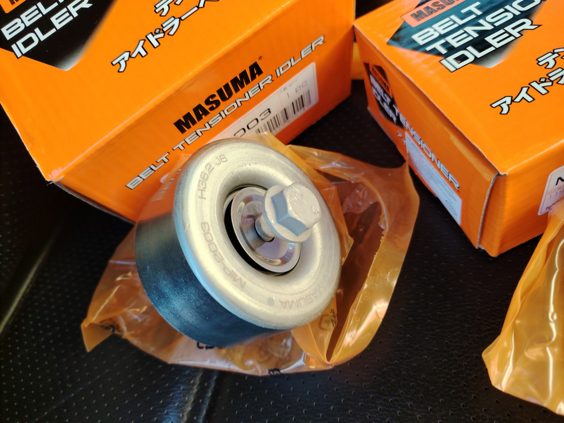

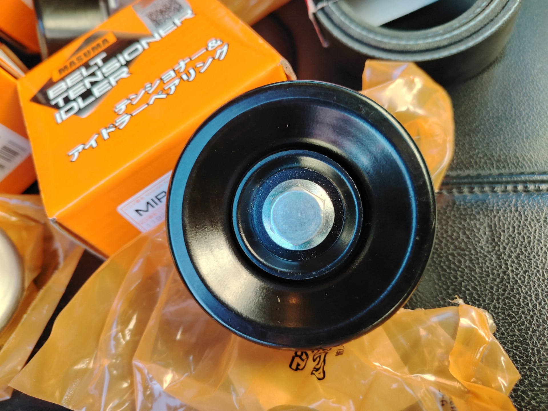

С обводными вообще всё просто, ,

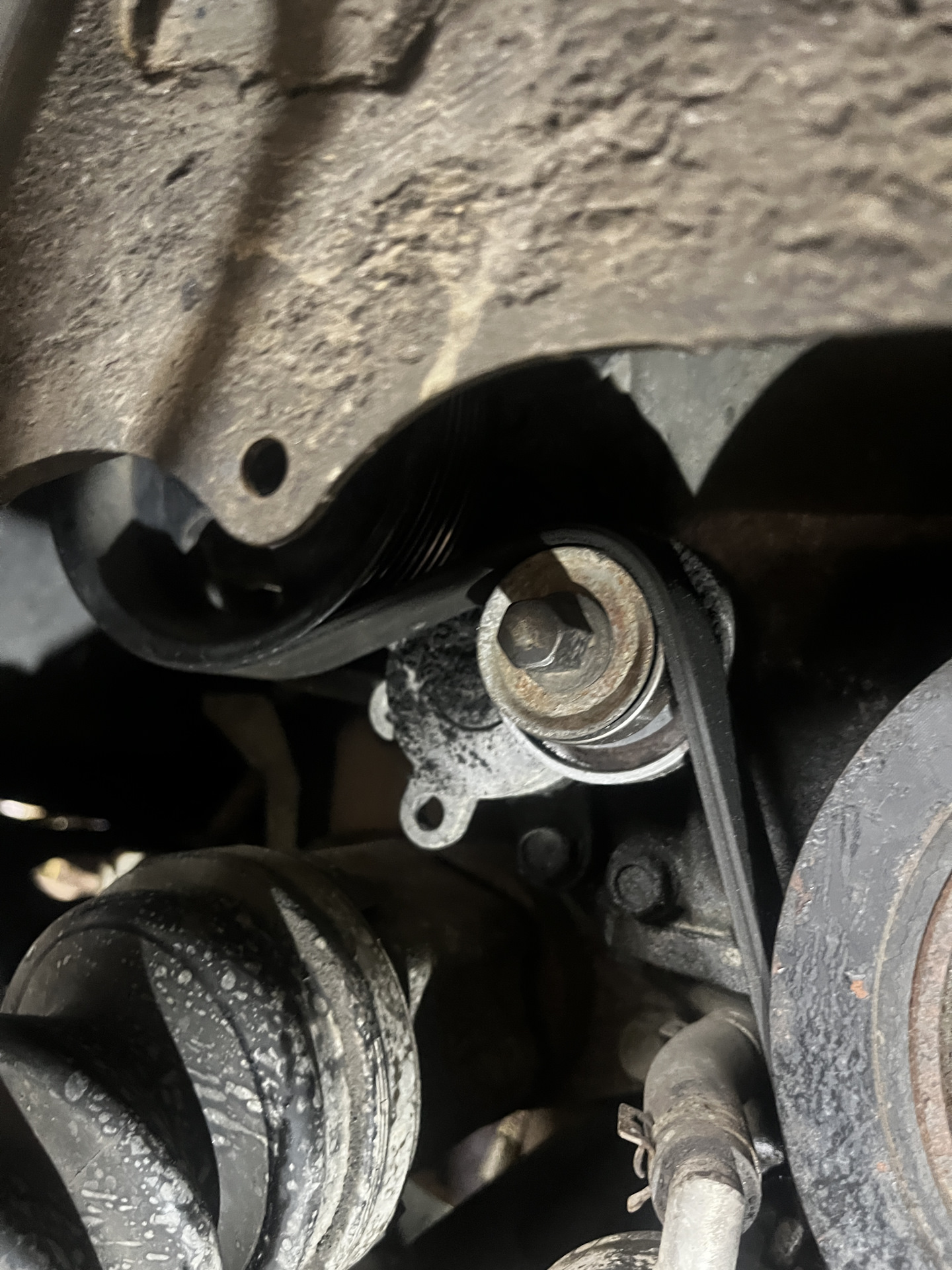

Вот и всё работа выполнена, ,

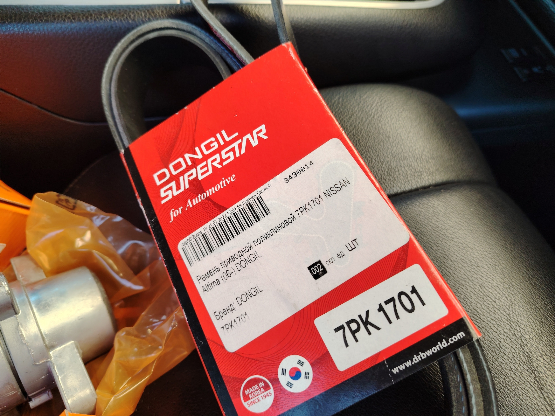

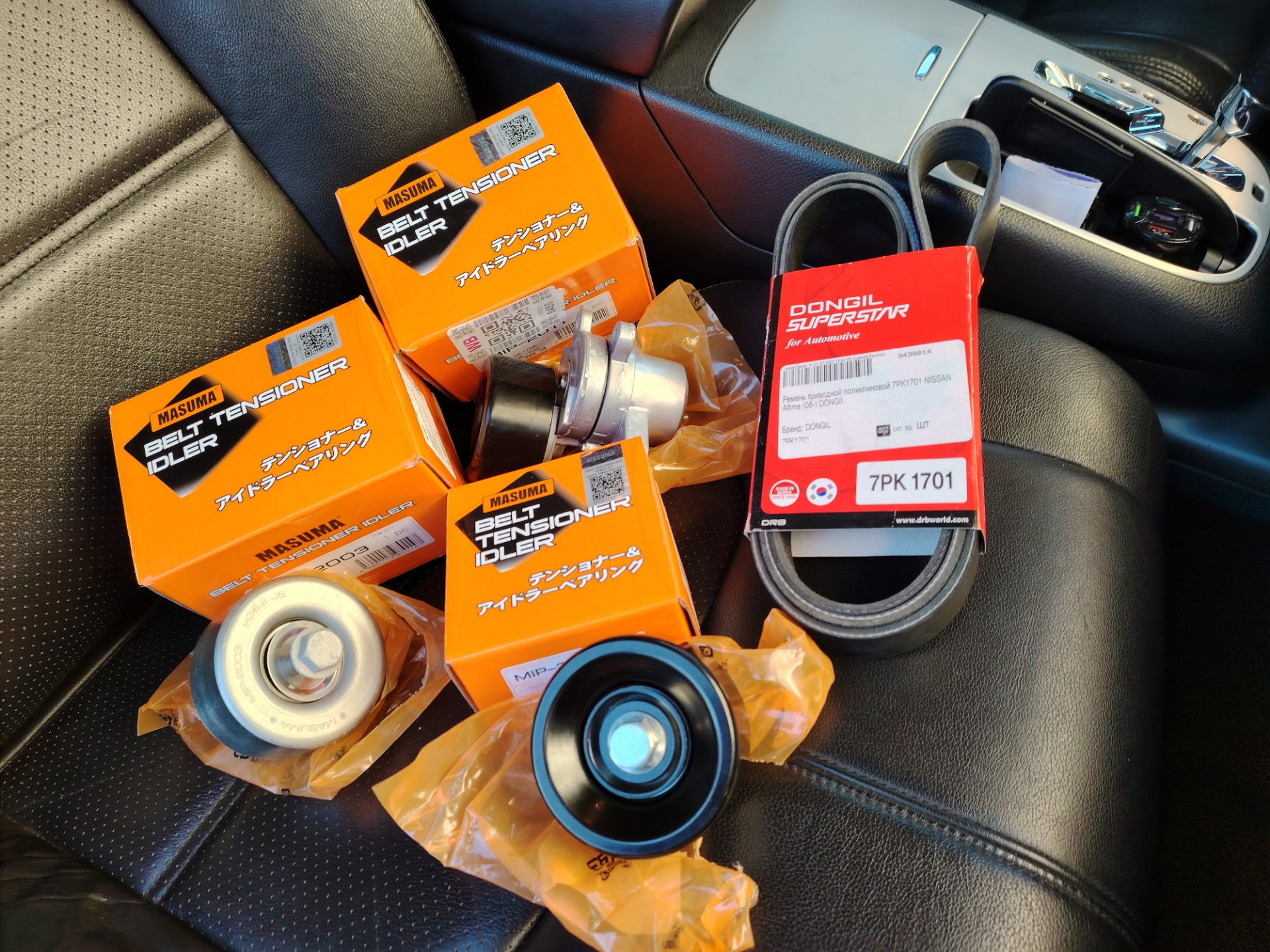

Кстати, поповоду ремня, я заранее интересовался размером, так как их 2 варианта 1701 и 1705, и все говорили брать 1701, Но! В моем случае оказался всё таки 1705!
Будете внимательнее или хз!) 😉

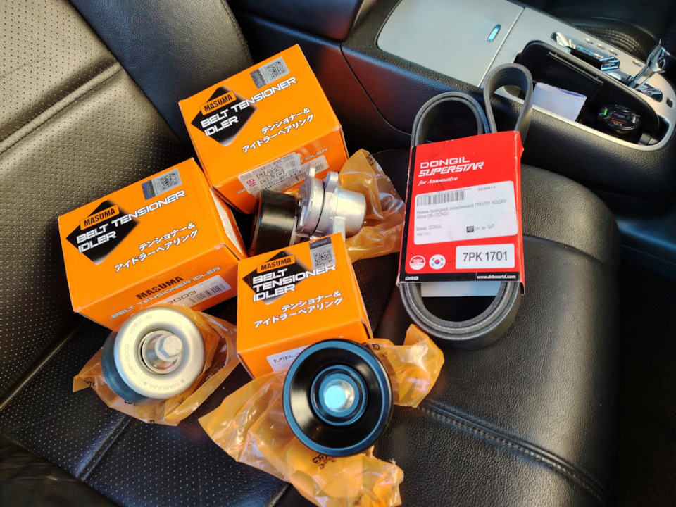

Натяжитель ремня
Masuma MIP 2011
Обводной ролик нижний
Masuma MIP 2003
Обводной ролик верхний
Masuma MIP 2002
Ремень поликлиновой
Dongil 7pk1701

Как по качеству ролики? Не засвистели?
Нет, всё хорошо, я на них до сих пор езжу, ,
Приветствую.
Подскажите как определить какой ремень все таки нужен, 1701 или 1705?
Я кстати поставил 1701 всё good, натяжка получше будет, так то и один и другой можно)

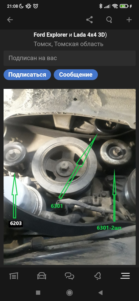

Можно проще. Ролики оставить свои. Во всех роликах меняются подшипники. Я менял, выбиваются легко головками, тисками впрессовываются. По 15 мин времени уходило на каждый ролик. По 300 руб. подшипник, расходов. Номера подшипников на фото.

Подшипники какие стоят в роликах? Китай?
Так сейчас всё Китай)
Ну можно было Японию взять) только подшипники и запресовать. Вышло бы в 10 раз дешевле)
Не спорю, можно было и так, но уже как есть)
