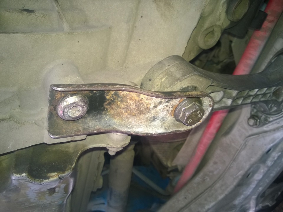

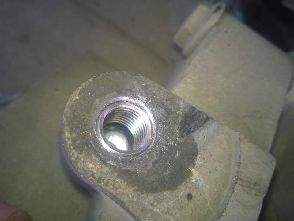

Замечено, что на многих гольфах крепление задней подушки двигателя ( или КПП ) это проблемное место, а именно внутренняя резьба в алюминиевом картере КПП.
Так вот у меня резьбы уже давно не было, еще с покупки заметил, что туда не закручена, а забита шпилька на 12)) Недавно она дала о себе знать, появились неприятные звуки при троганьи и торможении и когда я полез чтобы заменить подушку, болты обратно тупо не закрутились.
Пока шел ремкомплект из Китая (аналог Helicoil ) я как то на честном слове проездил месяцок, пока болт не выпал окончательно))

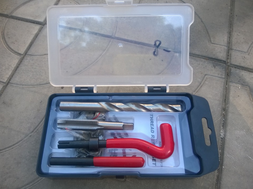

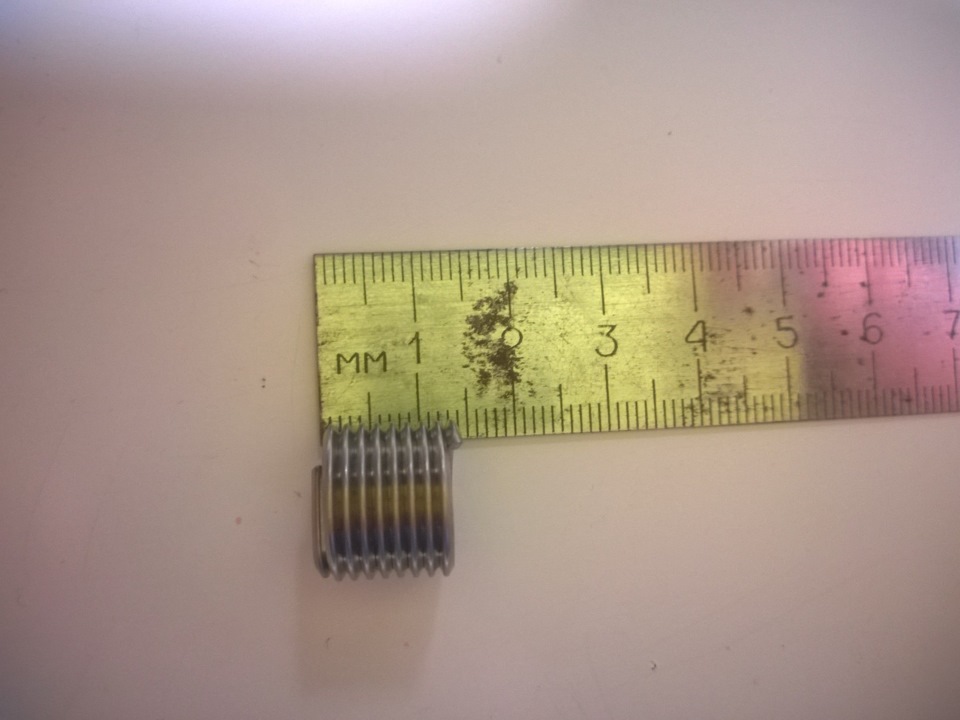

так выглядит набор китайских резьбовых вставок с инструментом для восстановления резьб М12х1,5 —
качество на твердую 4
Вставка имеет глубину 14 мм или 9 витков, что в итоге оказалось вполне достаточно.

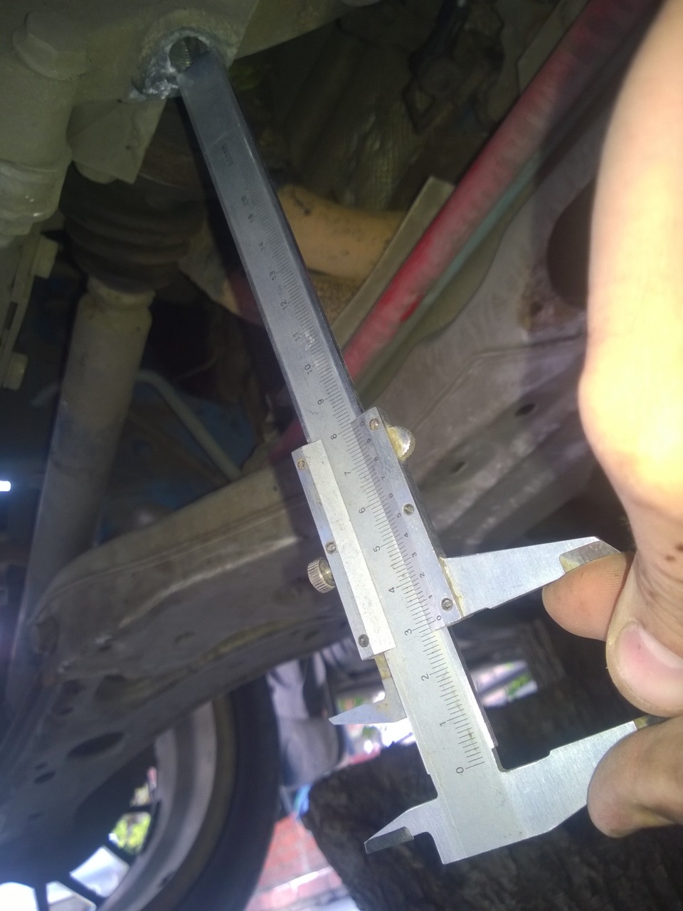

Замерил глубину отверстия, чтобы не лишкануть

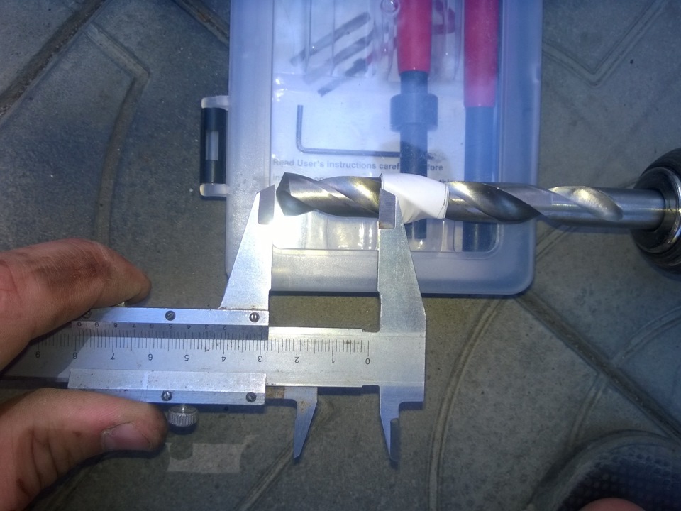

Сделал метку на сверле из комплекта
ну и дальше процесс как на видео. Сверлим, нарезаем резьбу, ввинчиваем вставку, отламываем концевик и радуемся)).
(единственное пришлось подрезать мечик, из-за глубины отверстия, чтобы пройти второй раз)
Второе отверстие тоже рассверлил под болт М12, так как заказывать еще комплект под М10 было накладно.

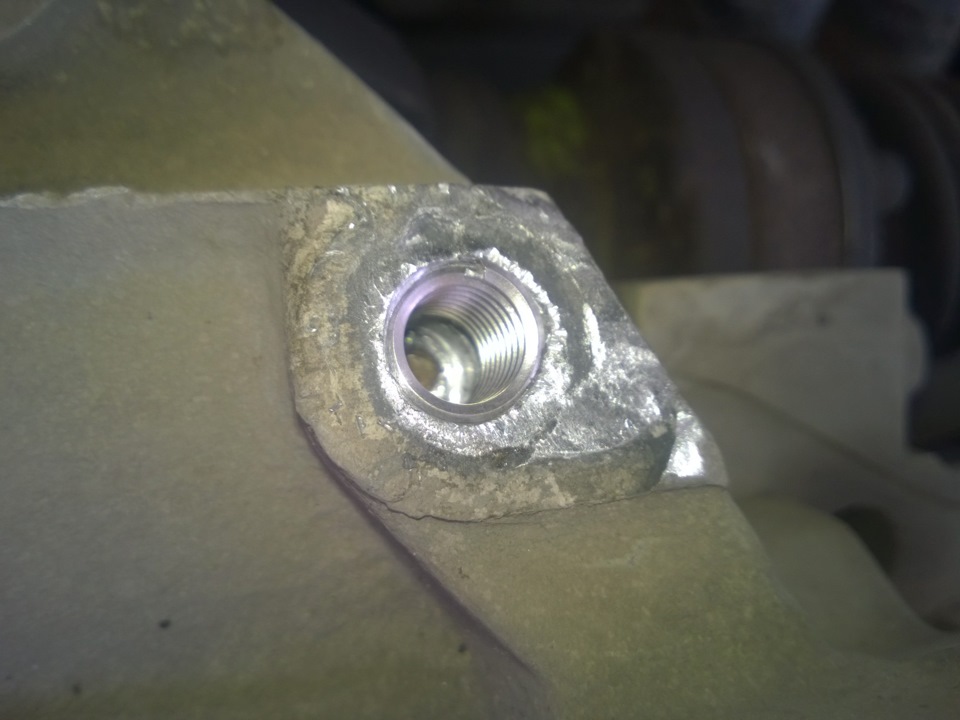

Результат:
P.S. Думаю что с оригинальными helicoil будет приятнее работать, т.к. чувствуется что китайцы немного халявят и болт вкручивается туговато и сталь мечика и воротка так себе. Но функцию свою они выполнили на 100%

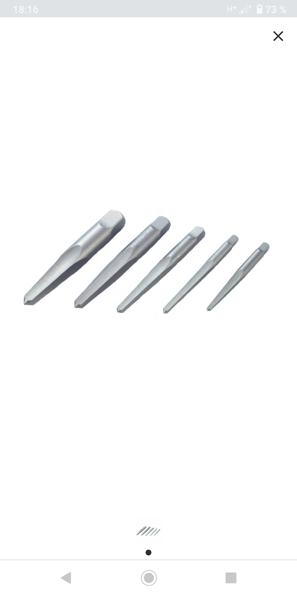

У экстрактора форма и направление резьбы такие, что он намертво вкручивается. Просто это был вечер и было поздно ехать в магазин, поэтому в ход пошла отвертка. Минус в том, что если отвертка срывается, стружка может попасть в отверстие
Я понял что этот нужен как на фото. Впринципе это не проблема, попробую завтра занятся этим, а то без заднего хода не ахти двигаться. Ещё раз спасибо ✌️
Не да что… есть еще экстракторы с обратной резьбой. Может они поинтереснее даже
Типо сверла?
cdn.vseinstrumenti.ru/ima…92669/461x415/4337868.jpg
Понял, спасибо 👍
