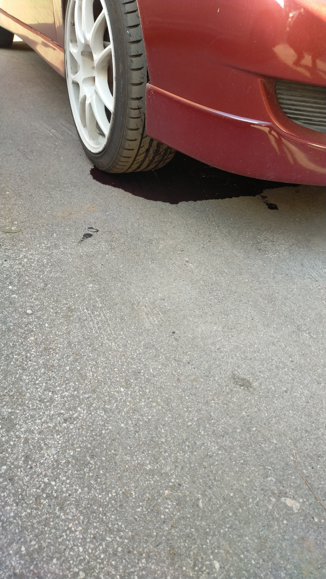

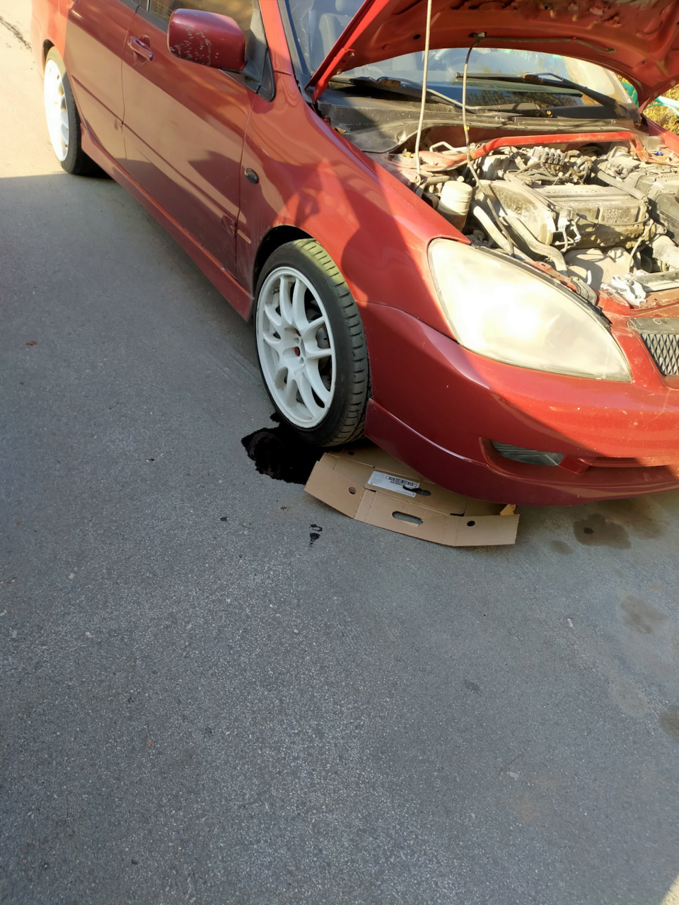

Не понятки… Закатываюсь потихоньку во двор выхожу и тут подарок, шлейф масла. Подкапотка в масле.
Дым рассеялся. Осмотрел.

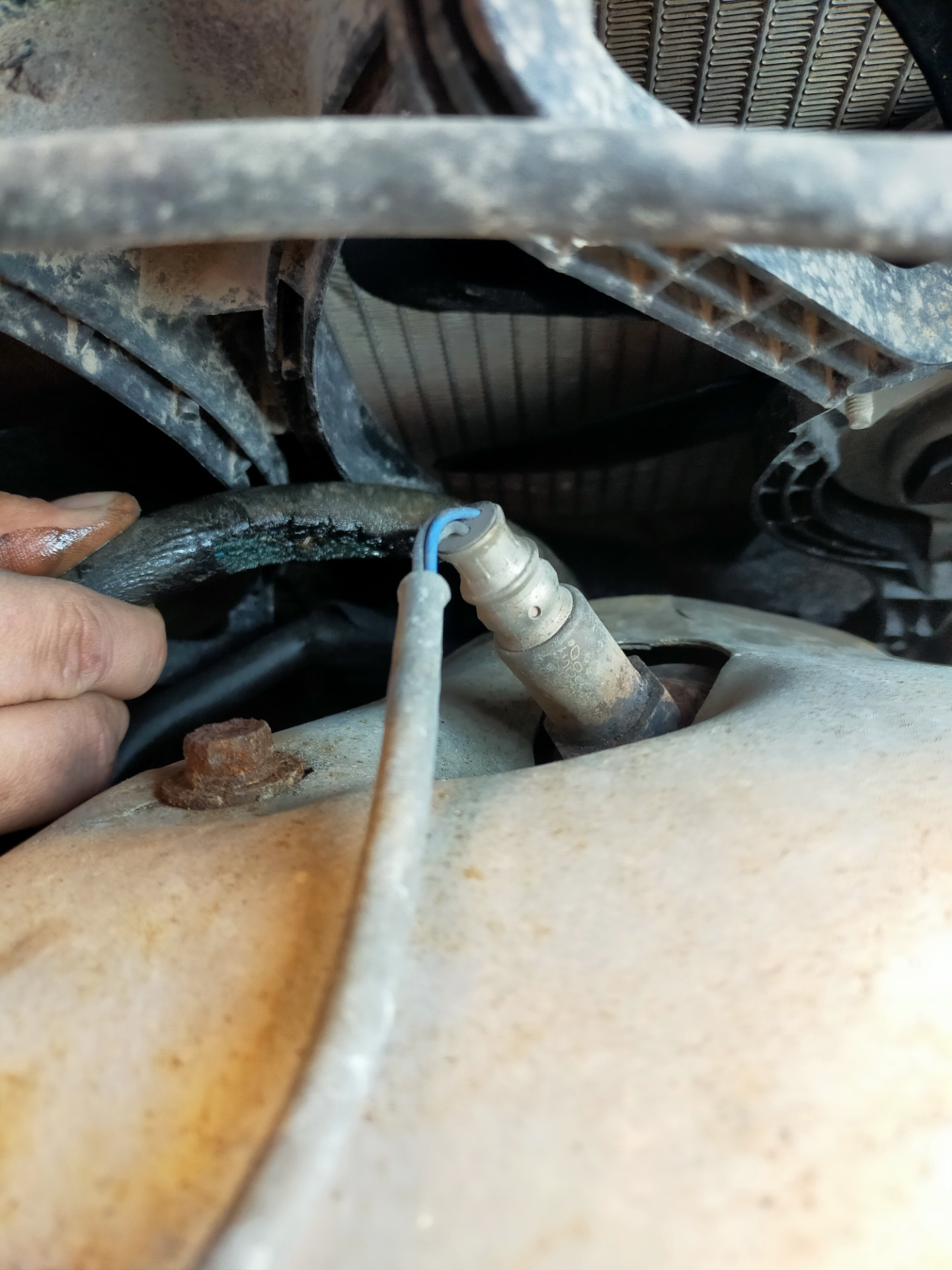

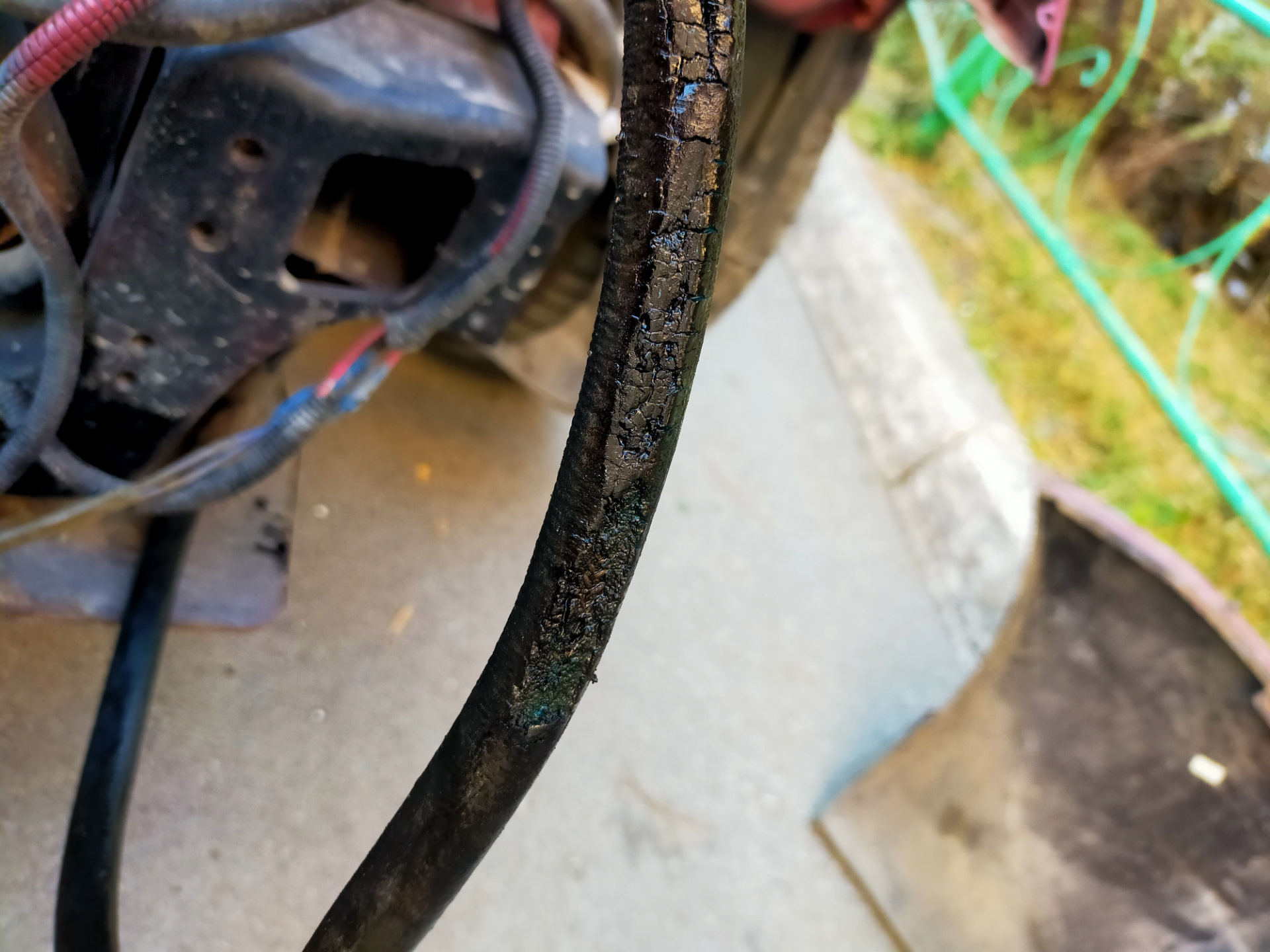

Диагноз — господа сборщики прокинули шланг АКПП на радиатор вплотную к коллектору. Шланг на высоких оборотах поплавило со временем и масло пошло…
Купил масло диа Квин сп3 и шланг. До уровня зашло 3 литра. Заменил все сам. Претензию и счёт выставил малярам. С ситуацией согласны. Полная компенсация с их стороны.
