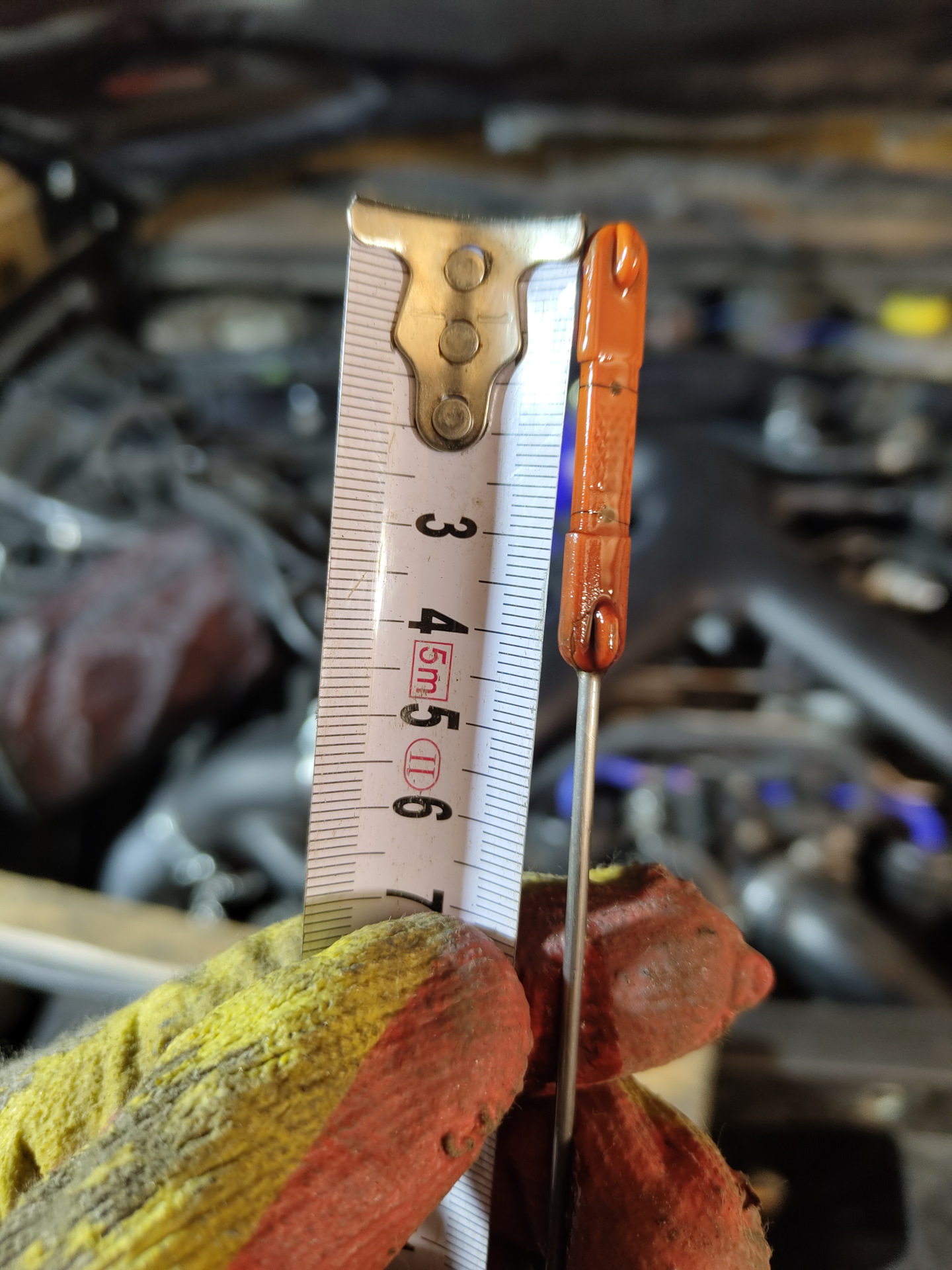

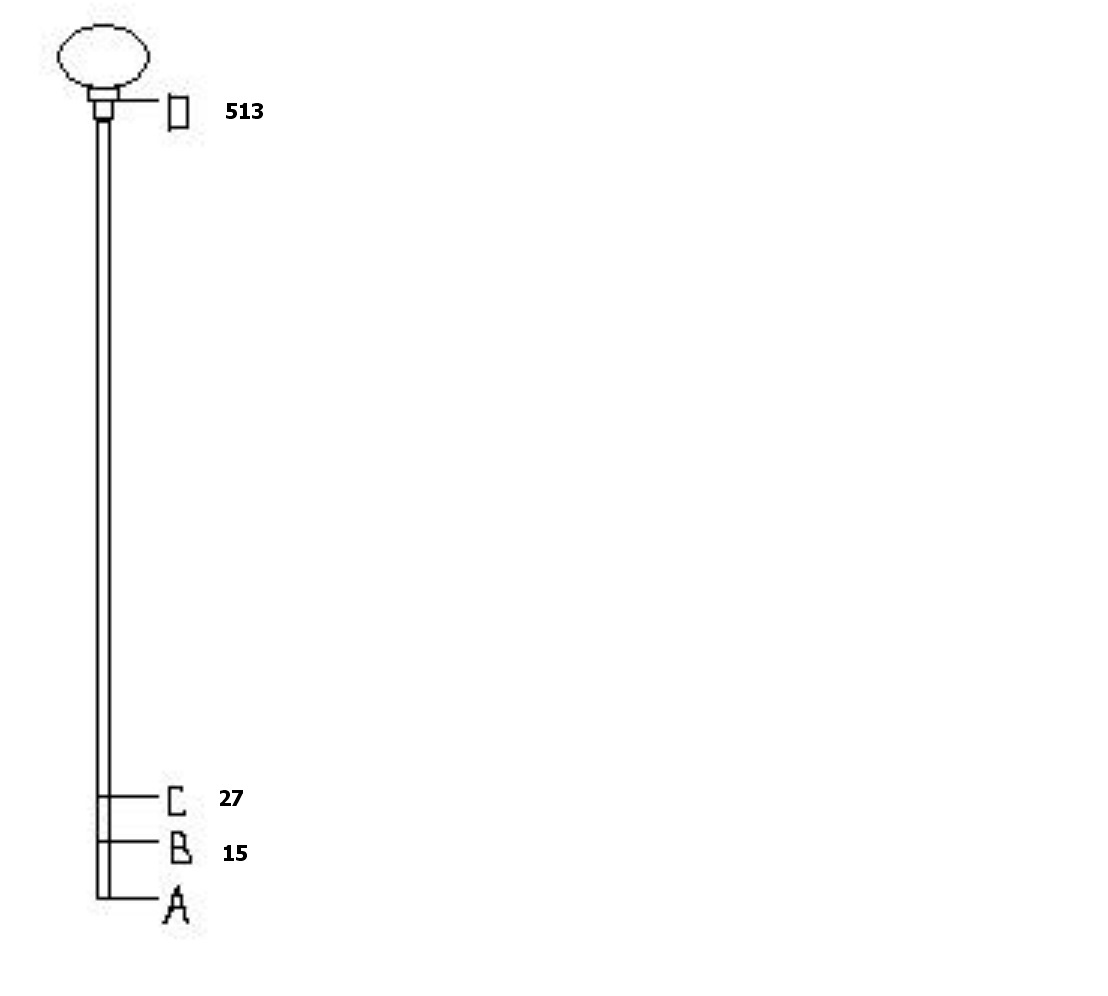

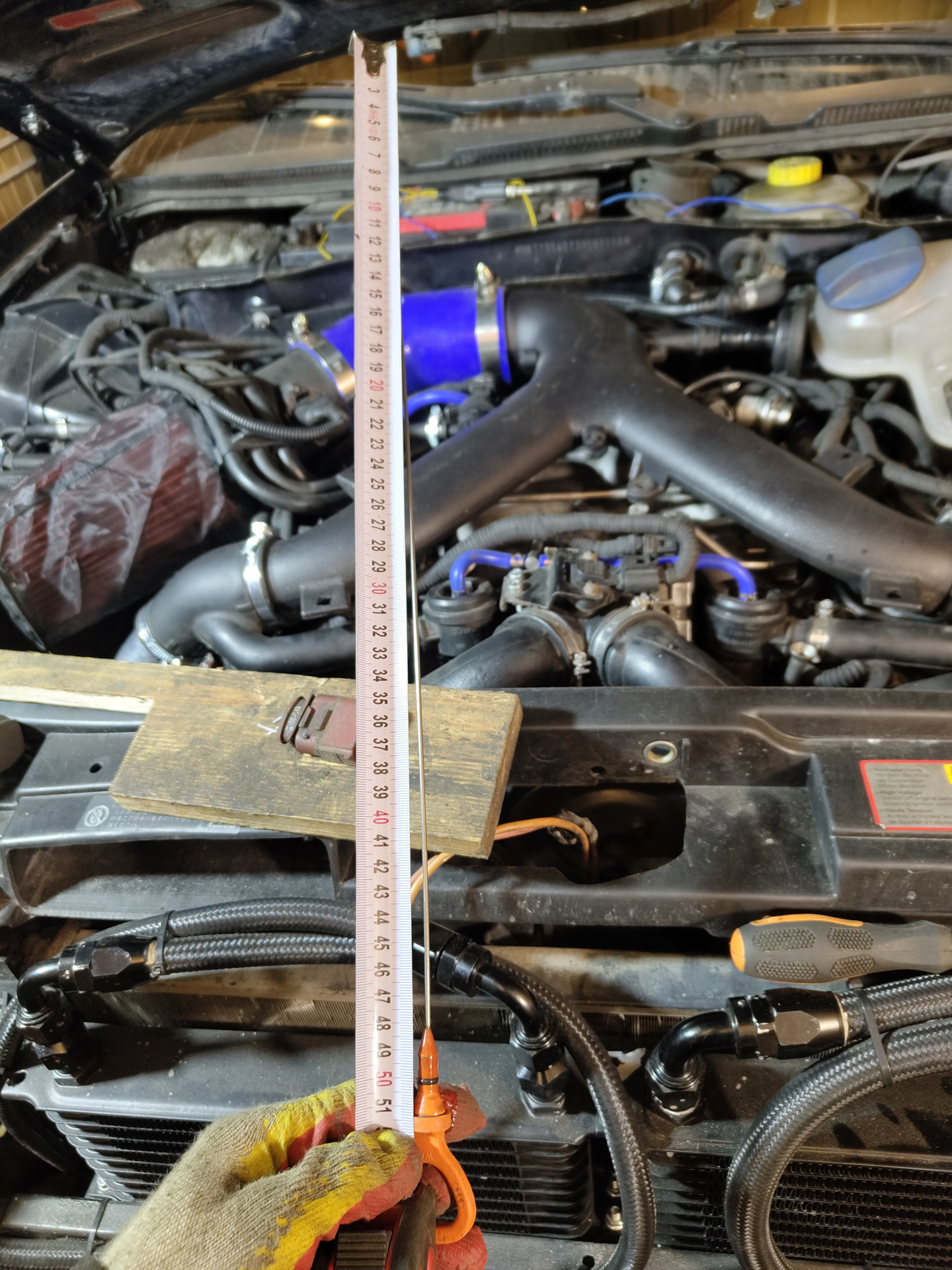

Доброго времени суток.Столкнулся с такой проблемой.Сломался пластик маслянного щупа и упал в поддон.Мотор 2.7т.BES.Кто нибудь может сбросить фото с рулеткой, аналогичного мотора.Есть щуп 2.8.но он вроде не такой длинны.Не могу понять где макс, где минн.Точной инфы не нашел.Буду благодарен.

У меня тоже пластик поломался еще у прошлого хоза, я сначала искал новый щуп на разборке, потом просто обломил пластик и риски напильником сделал и все
У меня щуп от хендая hd78 уже года 4 стоит.
Разобрался.Щуп 2.8 длиннее на 1см
Спасибо за Помощь!
