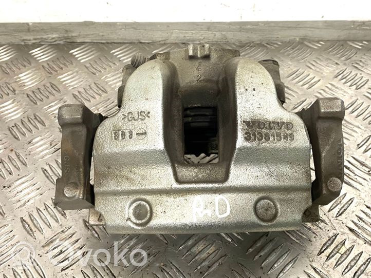

Для тех кто решится на подвиг, вот, что мне в М1 сказали надо будет поменять.
36010244, 36010245 — суппорта. 32217309, 32217310 — защита диска. 36003164, 36003165 — скоба прав, лев. 31400529 — 2шт пыльники направляющих. 31400526 — 4шт направляющие суппорта. Так же по коду комплектации скорей всего потребуются тормозные трубки для суппортов. Для точной информации нужен Vin автомобиля с 18" тормозной системой. Внимание! 18 колесные диски не подходят для автомобилей, оснащенных тормозом 18" (код опции 1130).

На фото старые 345 новые 366, что то тут не сходится.
Это скоба 366 в сторону, мне нужен только супорт

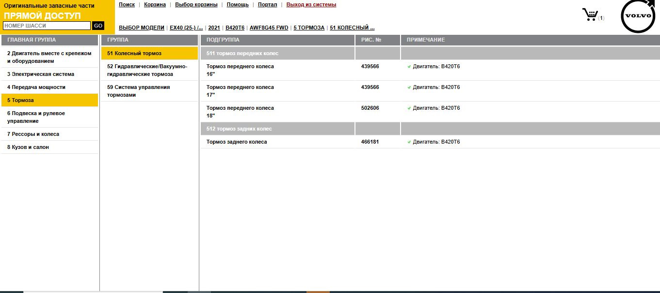

Вроде если диски оригинальные, то R18 должны налезть.Как бы это поточнее узнать.Еще щитки металлические точно нужно менять.
А почему на 345 надо 19 диски? Мне кажется 18 надо. На 366 минимум 19.
Может тоже пойдёт, надо смотреть
Так Vida же показывает)

18" садятся на 345мм нормально!
