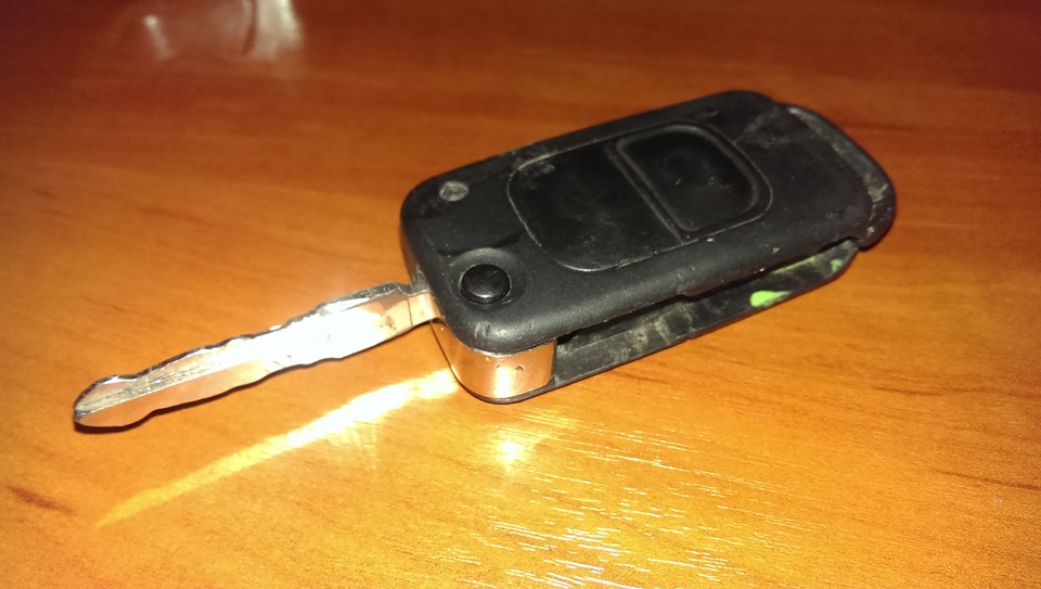

В прошлой записи своего БЖ я пожаловался на ключ от своей машины. Задался поиском нового. Как говорится, кто ищет, тот всегда найдет. Так получилось и в этот раз. На одном из Питерских сайтов разборок авто увидел его:

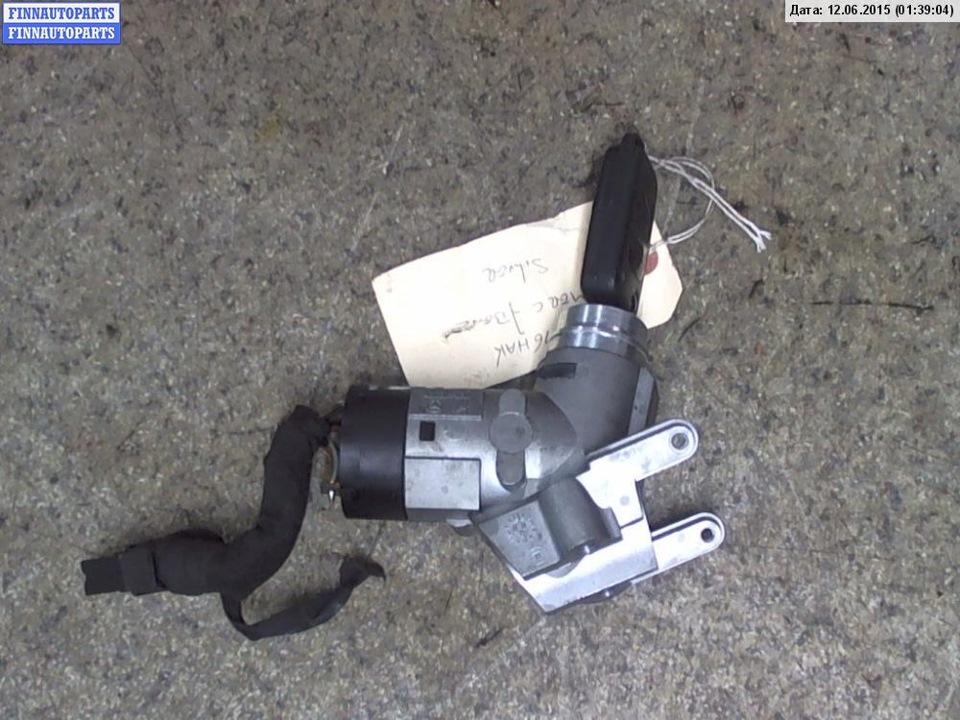

Вобщем, заказал это чудо, оплатил через сбербанк и посылка поехала ко мне через транспортную компанию. 3 дня ожидания и товар у меня! Замок зажигания сразу же был заброшен в дальний угол авто

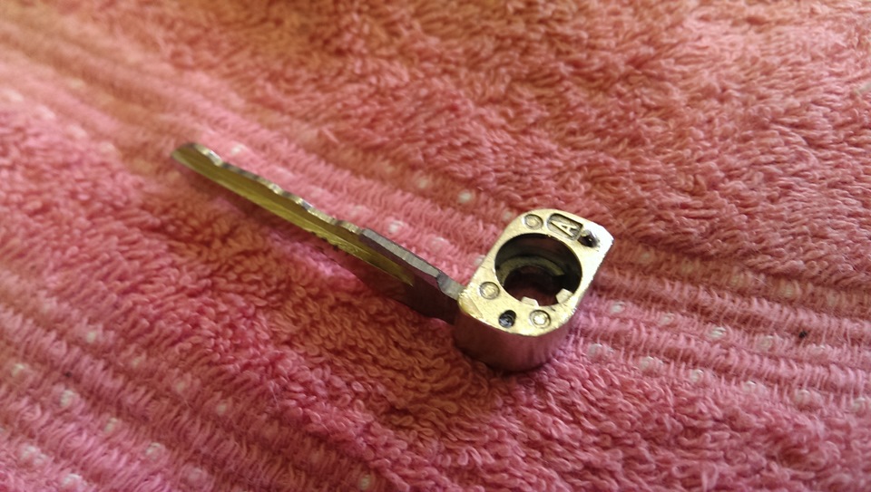

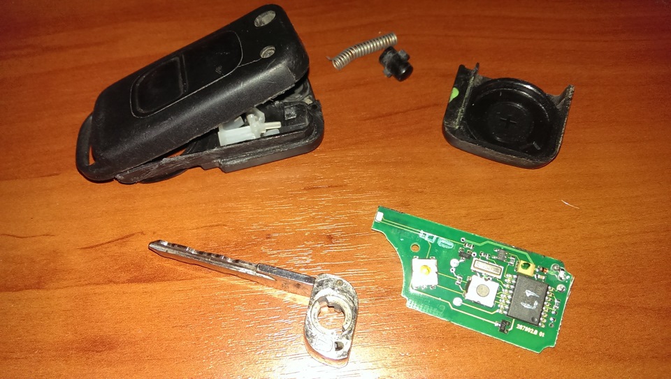

Потом пошли муки разбора ключа чтобы поменять жало и транспондер. Ключ оказался запаян, поэтому разобрать его без повреждений не получилось

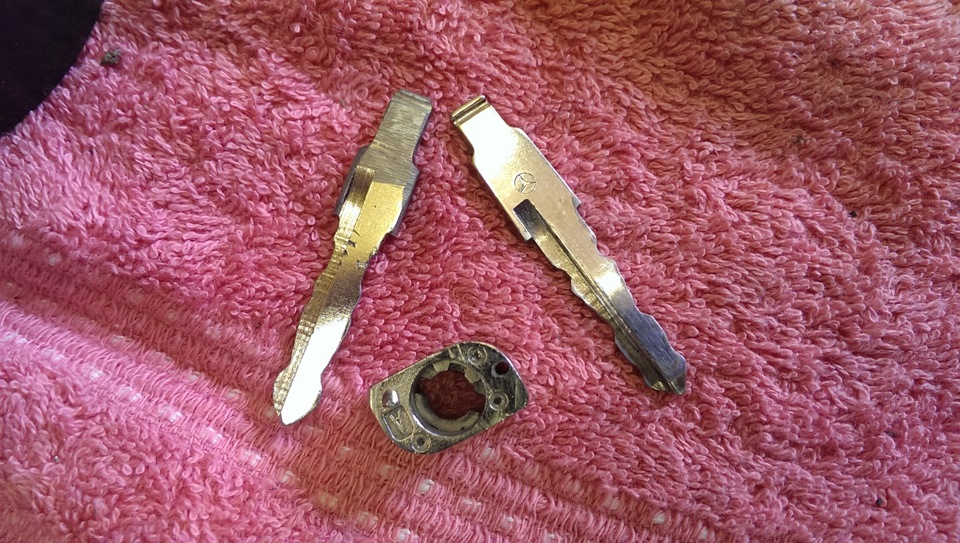

Чип поменян, осталось жало. Покупать новое не имело смысла, поэтому сделал все самостоятельно.
Если будете повторять, обязательно используйте штангенциркуль. Если ошибетесь размерами, ключ может болтаться в брелке или не доставать до замка зажигания!

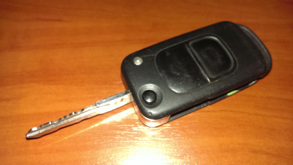

Теперь осталось синхронизировать брелок с машиной. Как это сделать, пока не знаю. Подскажите, комрады!

З.Ы. подскажите как привязать брелок к машине (именно микросхему брелка, чтоб она открывала и закрывала авто)
