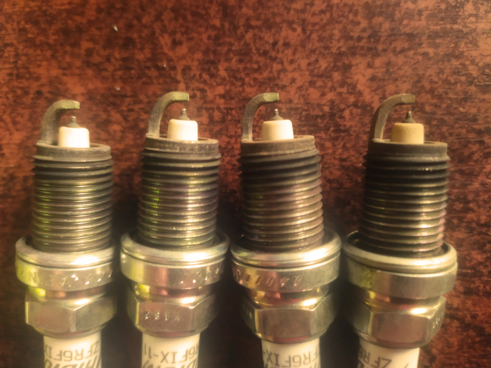

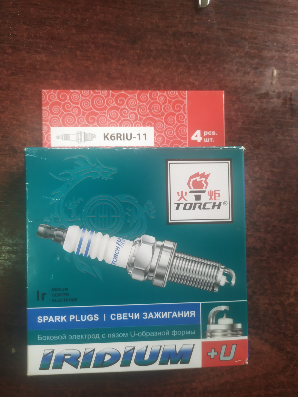

свечи купил торч иридий K6RIU-11 2500р. (с экономил 4000), пока рекомендовать не буду, отходят 40-50 т.км. обязательно отпишусь .

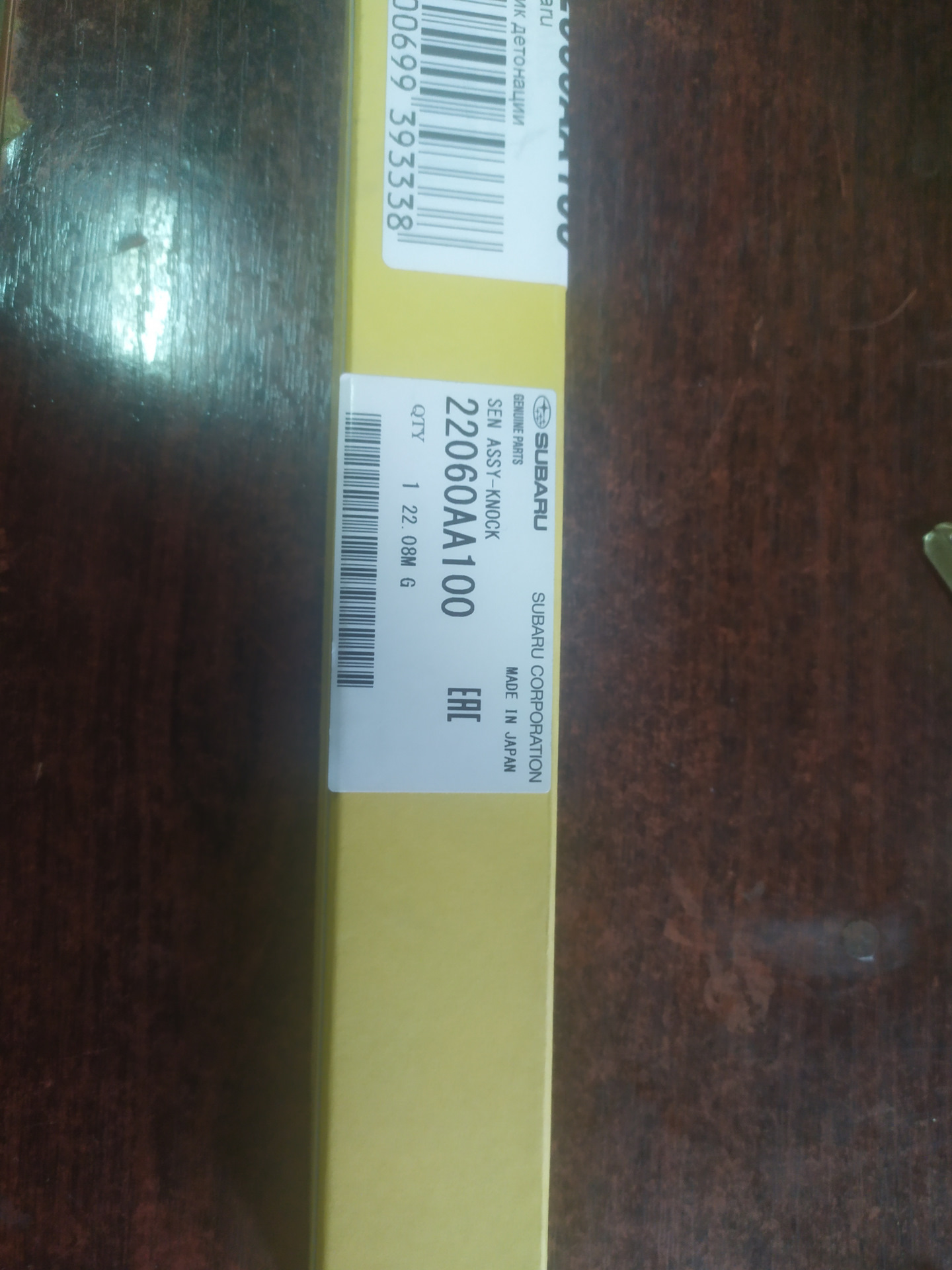

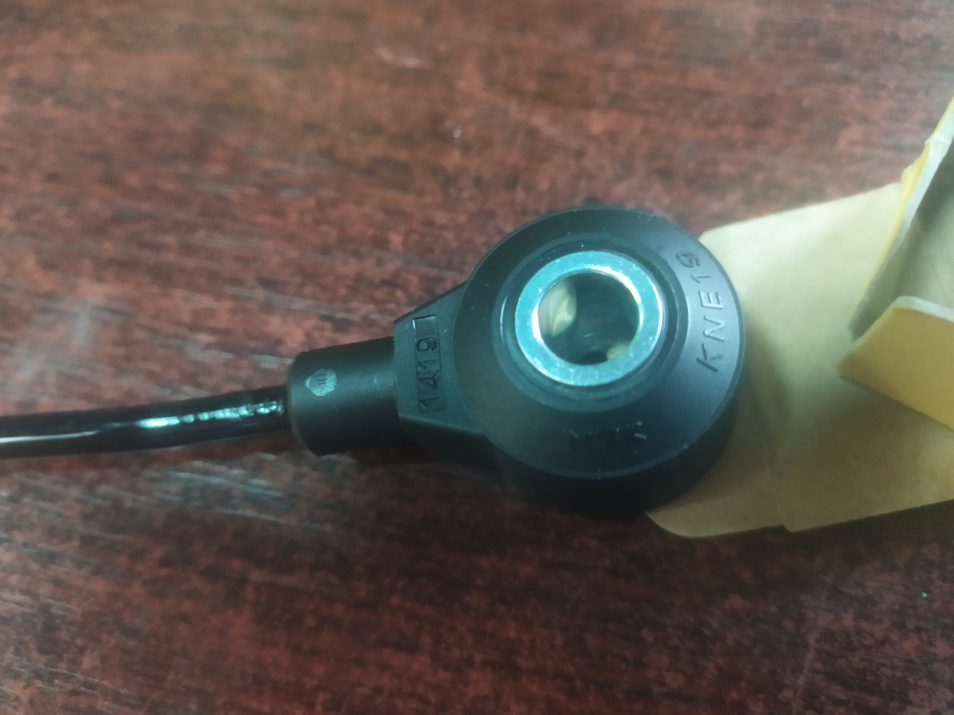

ДД оригинал 22060AA100 6300р., берите только оригинал, ничего другое адекватно не работает, рекомендую,

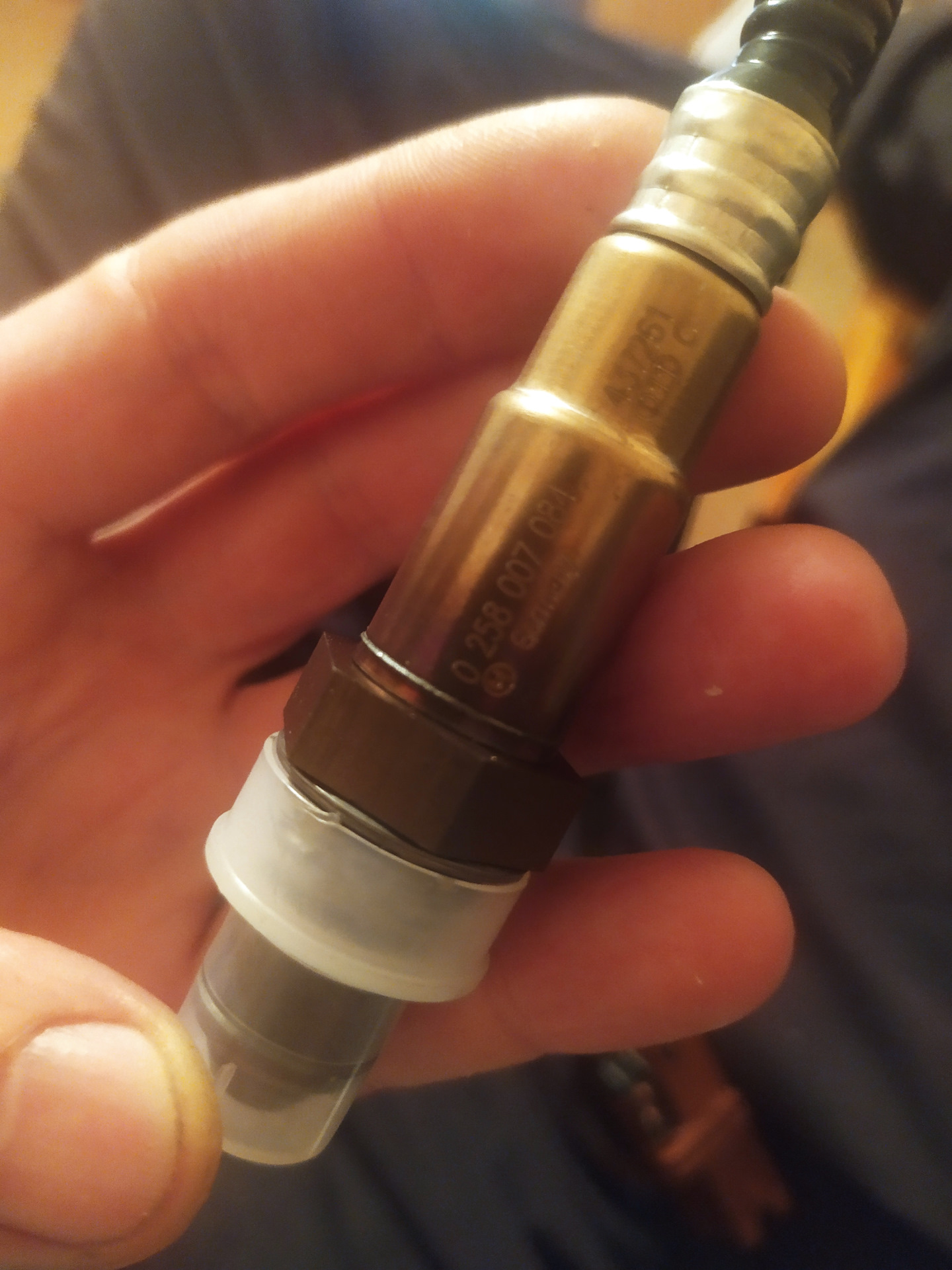

лямбда бош 0258007084 12300р. (Оригинал 29000), (сэкономил 17000) Ставлю третий раз, рекомендую .

Лямбду Бош, кстати, тоже ставил уже 2 или 3 раза. Весьма живучие. Сейчас тоже она стоит. Ставил какую-то другую, очень быстро умерла. Остерегайтесь подделок! А свечи, как говорят в одном известном сервисе, надо обязательно NGK, ибо оригинал. Хотя не знаю, какая принципиальная разница. Сам крайний раз недавно Denso ставил (по акции 4 штуки взял за 4240), и всё отлично
Да, с подделками прямо беда . Об этом даже пост как нибудь запилю

Как то видно было по коррекциям неадекватную работу датчиков?
Да, по быстродействию проигрывают новым, не "успевают". Ошибок никаких не дают, как сказали в одном Субару сервисе — работают идеально )) .
