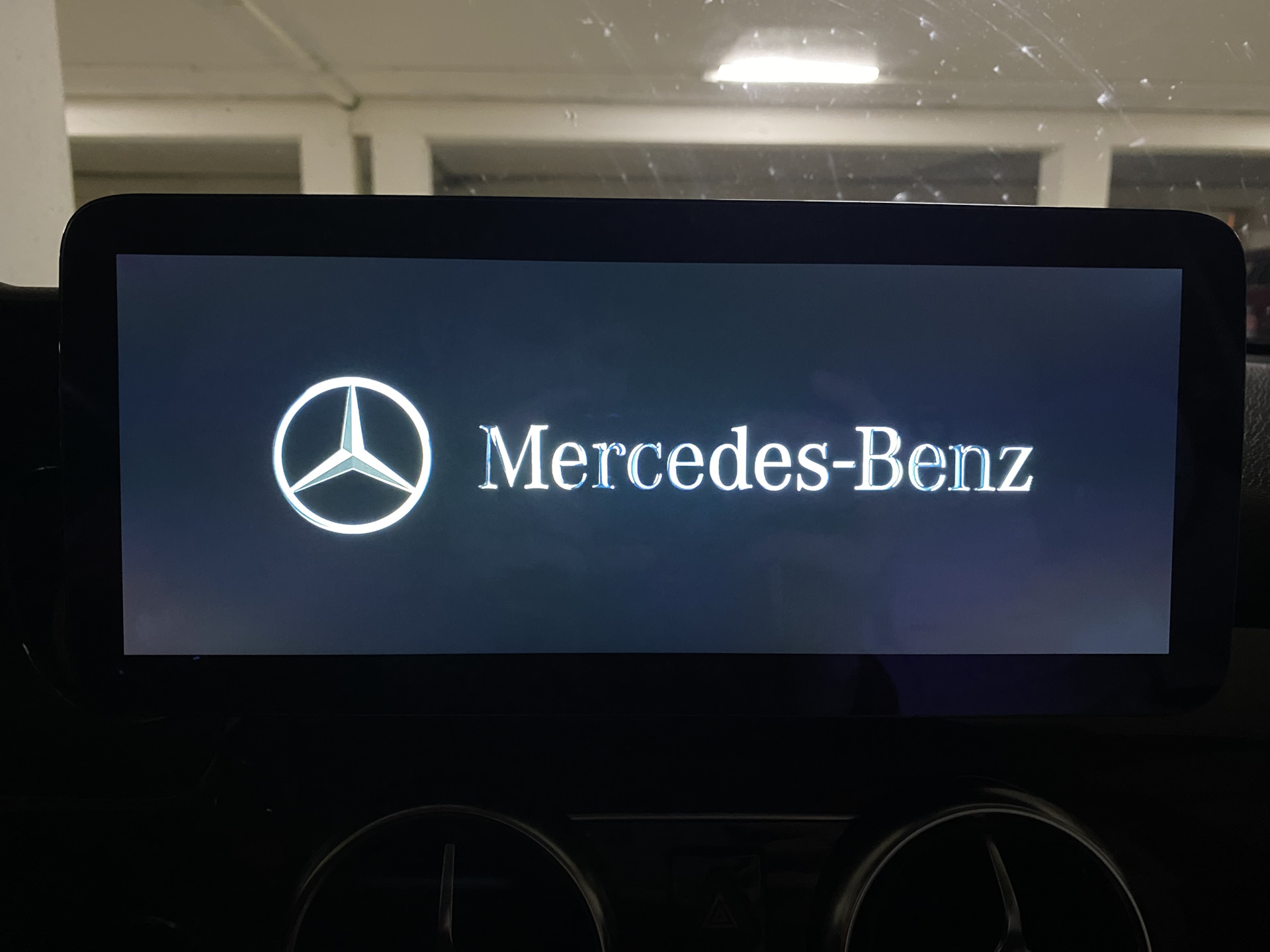

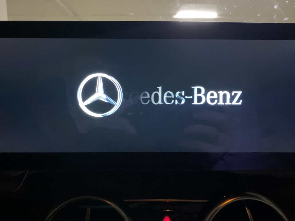

Также на форумах наткнулся на смену логотипа включения и анимации загрузки. Стандартная анимация загрузки смотрится не очень, решил заменить на другую. Благо в интернете давно уже умельцы сделали все, стоило только ознакомиться с инструкцией и загрузить готовую анимацию Mercedes-Benz.
Кому лень читать форум, могу поделиться этим файлом.
Создаем папку OEM в корне флешки и в папку добавляем два файла 1- архив bootanimation.zip и 2 — splash.img
Запускаем мультимедию и когда загрузится подключаем флешку с файлами. Все установится автоматически и выдаст оповещение, что анимация изменилась и после этого перезагружаем мультимедию. В эту папку можно сразу добавить 3й файл изображения логотипа, описанного ниже.

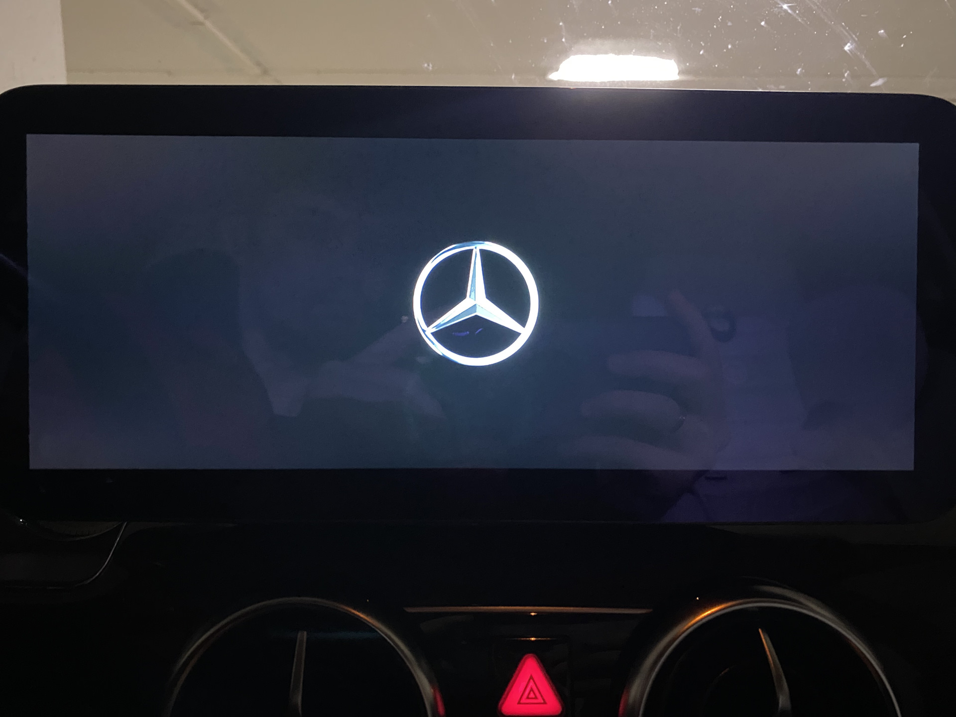

С логотипом пришлось повозиться. Оказалось у меня проблема была с онлайн конвертацией изображения в .bmp формат. Необходимо обязательно использовать 24бит глубину цвета, после кучи неудачных попыток замены лого, все же нашел эту информацию и заменил. Для такой же мультимедии необходимо использовать изображение разрешением 1920х720 в формате .bmp с глубиной цвета 24бит и размер не более 5мб и названием imagefv.bmp эту картинку кладём в папку OEM созданную в корне флешки.
(работает только на android 12 и 13 на устройствах ksw m600 и подобных сериях). Когда все звезды сошлись, логотип изменился.

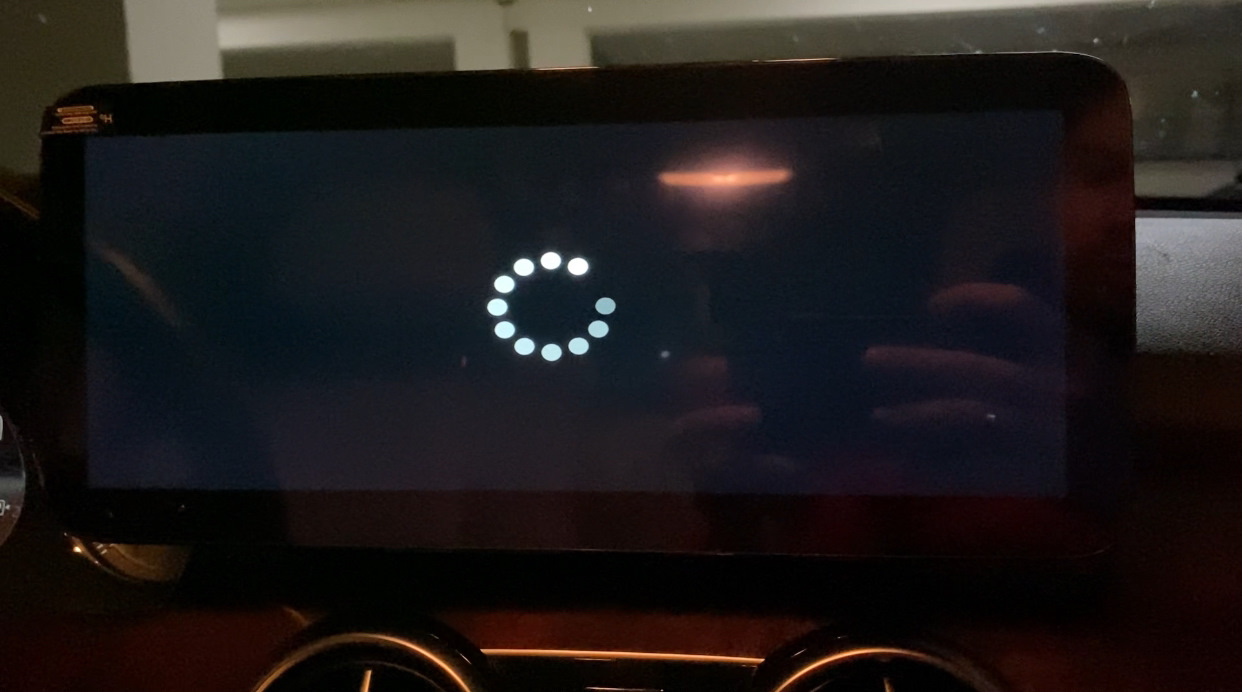

При включении мультимедии появляется логотип — статичная картинка, далее идет загрузка системы и анимированное колесико крутится. У меня сейчас при вклбчении GLK и далее из значка Мерседес выкатывается надпись Mercedes-Benz.

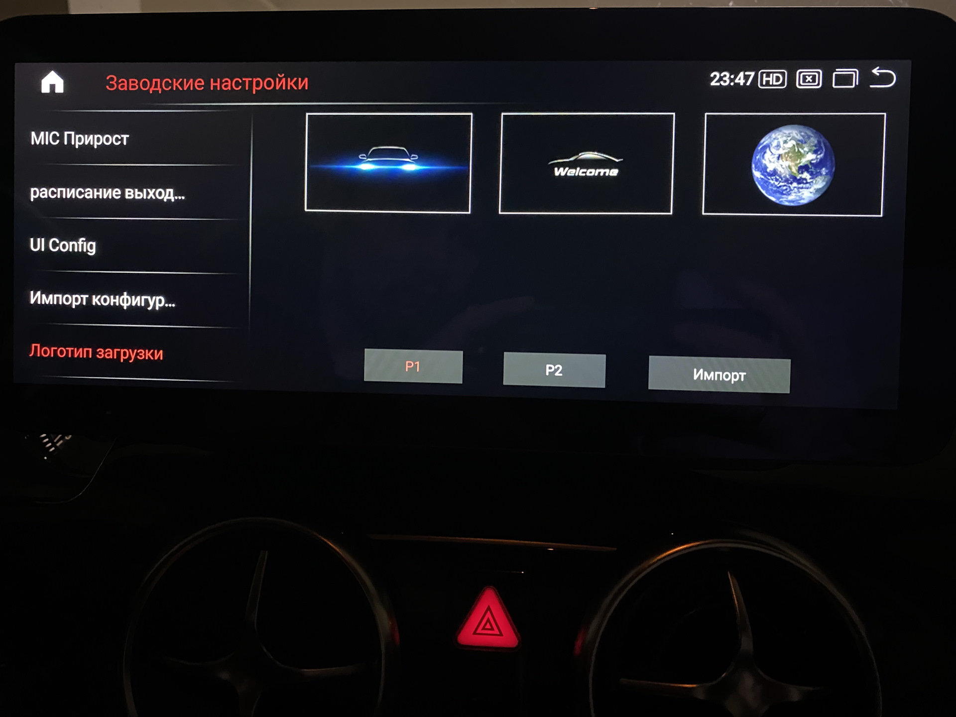

Добрый день. подскажите на фото где заводские настройки и загрузка логотипа есть Р1 и Р2 они уже были или они установились когда вы ставили заставку и анимацию? у меня есть только "импорт". моему продавцу, инженер сказал, что анимацию поставить нельзя "Ответ инженера: Можно заменить только стартовое изображение, а создать стартовую анимацию невозможно."
Добрый день. Изначально были настройки Р1 (3 анимации) и Р2 (пустой). После установки своей анимации, она не появляется в настойках.
