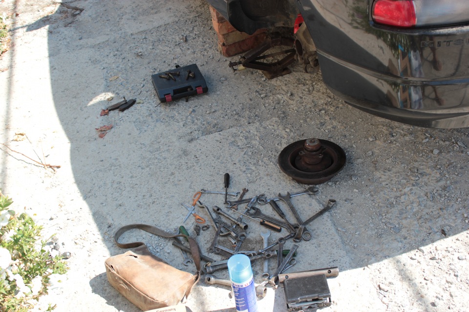

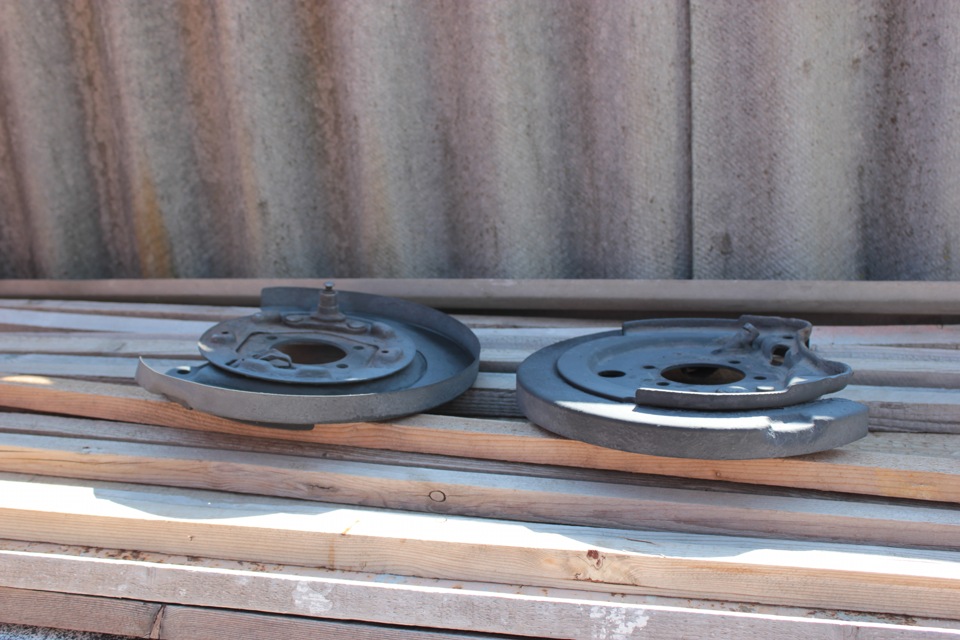

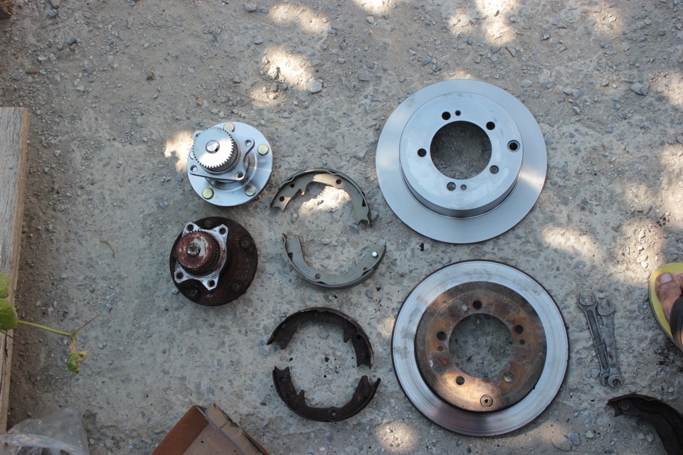

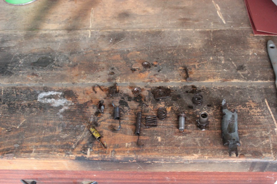

Решил делать все сам, поехал на выходные к родителям где есть гараж и инструменты и начал разбирать.
Разобрал с трудом и потерей крови:) Но в итоге к концу первого дня я доделал заднюю часть и собрал "гребанные" тормозные колодки стояночного тормаза которые вынесли мне все мозги!

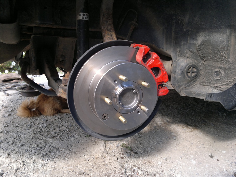

На следующий день сразу принялся за перед и тут понял, что вчера были цветочки. Про пыжился часа два со снятием супорта и когда сделал это просто взял и поставил его на место ибо снимать привод, шаровую и делать это все одному без спец инструмента мне не предстовлялось возможным…

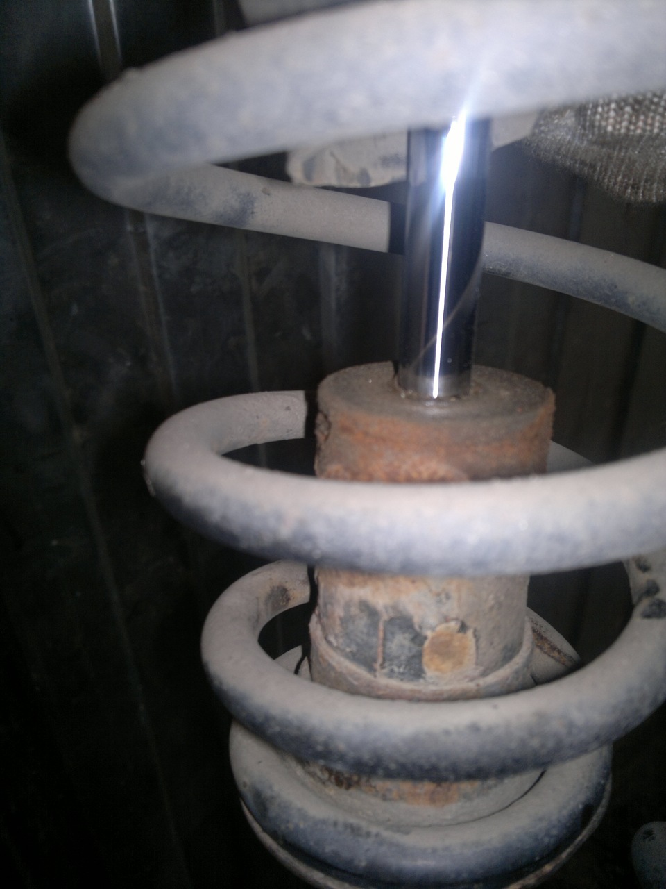

В итоге вернувшись в город я отвез машину "нормальным поцанам" и за два дня они мне собрали переднюю часть и за одно поменяли задние стойки с немного пилиными пружинами.

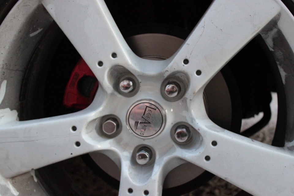

Итог: доволен, что теперь у меня на месте все шпильки, не стучать и не воют ступици и у меня теперь есть тормоза! А еще упровлять стало немного приятнее из-за того, что "попа" стала ниже:) И на последок: Поставил обшивку но это другая история…

Зачем пружины пилили ?)
чтоб хоть немного сровнять зад с передом
