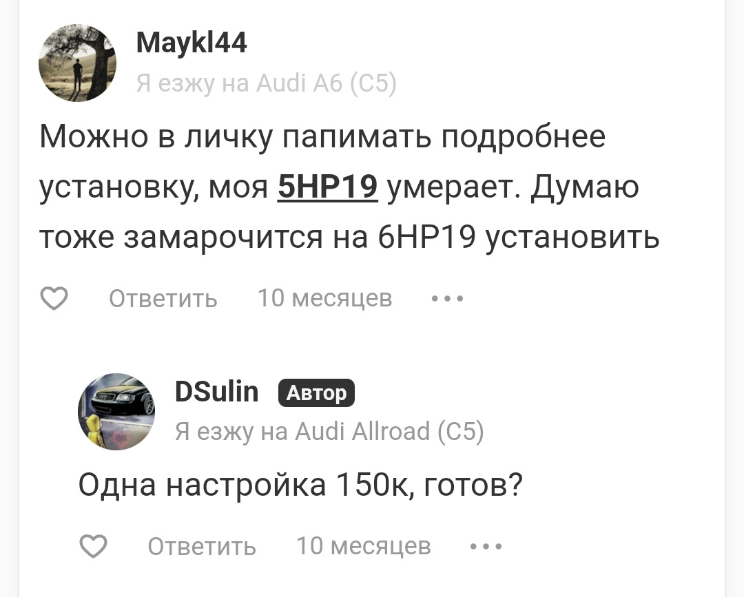

Сорян не знал что 6hp на передний привод не бывает а на полный ставили на ту же а6 с5 ничего сложного единственное найти человека который сделает прошивку под нее
Не, я не за полный или передний привод. С полного сделать передний не проблема. Я к тому что, не слышал, чтобы на потоке это было, и ставили массово вместо 5hp19
Массово нет не ставили но она подходит болт он по креплениям единственное что левый привод нужно подбирать другой и добавить кан шину в разъем коробки ну и самое главное человек кто сделает прошивку под смещение датчика коленвала так как маховик нужен другой и саму АКПП

Если мы допустим что ремонт 5hp19 грубо говоря 150к выходит то свап 6hp19 это контрактная АКПП 60к редуктор привод кардан с разбора ещё 30к добавить провод если сами делаем то бесплатно установка если сами так же бесплатно и прошивка относительно 60к то выходит тоже самое только мы имеем более живучую АКПП и 6 передач за цену ремонта 5hp19 относительно
Если бы у меня с завода стояла АКПП а не механика то я бы лучше заморочился бы на счёт 6hp19 так как на моем пробеге думаю для 5hp требовался бы уже скорее всего 2 ремонт

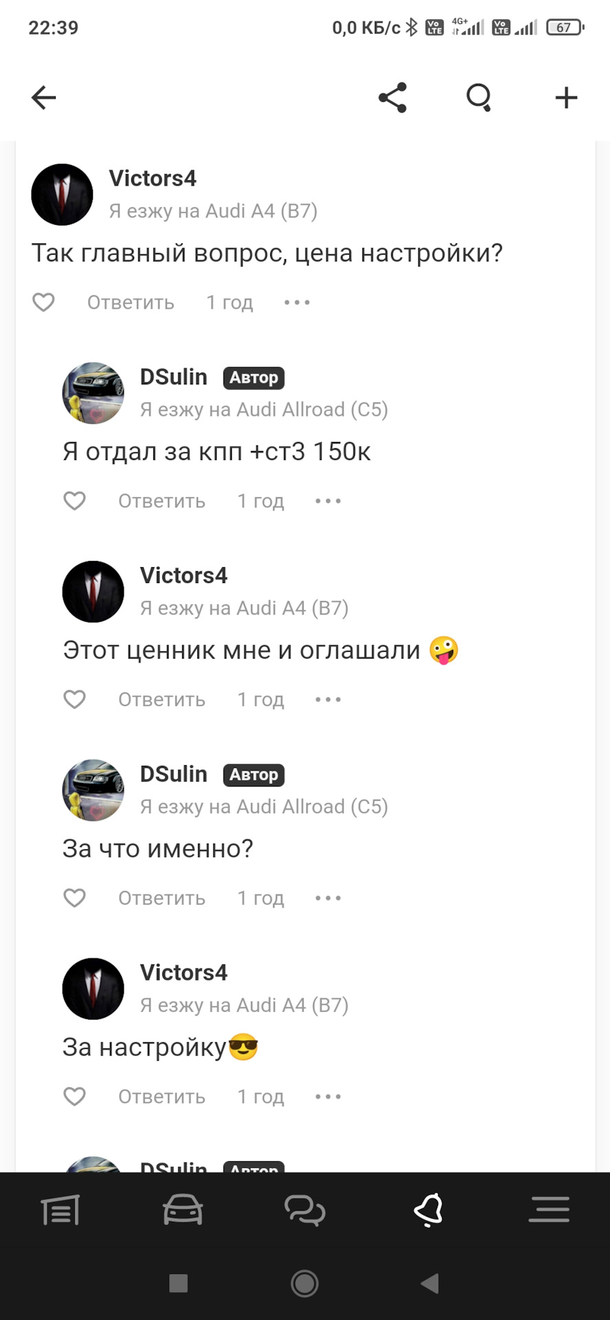

К примеру вот пост на а6 с5 алдроад база у них с пассатом на полном приводе одна почти
Что-то там цена прям капец
В итогах в комментариях автор написал что АКПП вместе со стейдж 3 вышло 150к как я понял устанавливал он все сам ему только настраивал другой человек я не думаю что в наше время это большой ценник
Не, только прошивка
Не видел нашел только это тут написал что цена вместе со стейдж 3
Но только за настройку, он имел ввиду, что настройка акпп и чиповка двигателя
Грубо говоря если окинуть чип двигателя то настройка АКПП 100-120
Неплохо цены поднядись за два года
Вполне адекватный ценник за то, что другие не сделают
Адекватный, если это корч для соревнований, но для повседневной езды городской это очень дорого, тем более без возможности сопровождения и обслуживания в других местах или самостоятельно.
Не говоря о том, что настройка такая, что акпп на пределе и жрет фрики со сталью, но мозги там получше чем на предыдущих акпп, поэтому будет до последнего тащить и адаптировать, пока не ляжет.
Ну сдохнет кпп, куплю другую, они стоят по 30-50к. Год катаюсь, с такими нагрузками проехала больше 60к км и ничего. Все познается в сравнении
