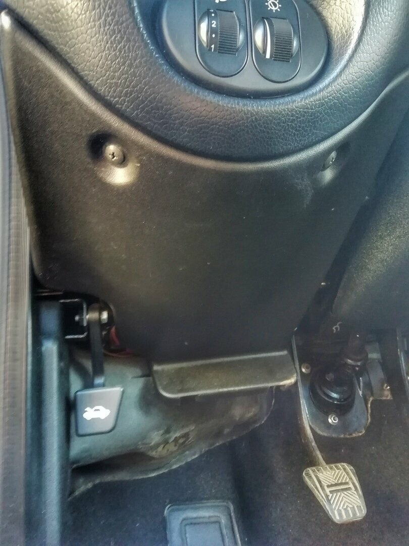

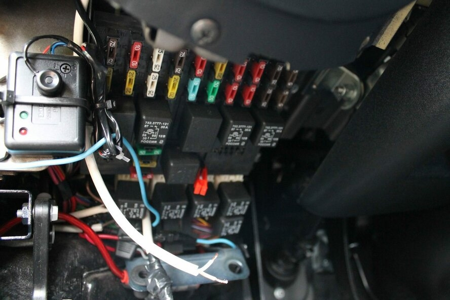

Где стоит блок предохранителей в Niva Travel?
Монтажный блок расположен в салоне автомобиля слева от рулевой колонки снизу. Чтобы до него добраться, открутите два самореза на фото ниже и снимите крышку:

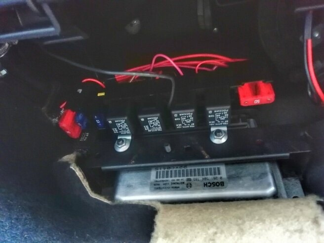

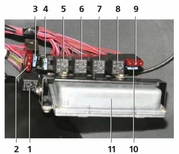

Есть и другой блок реле и предохранителей. Он расположен справа за бардачком. Все реле и предохранители там имеют отношение только к системе управления двигателем. Там же стоит и ЭБУ:
Лучший способ добраться до него — снять бардачок.

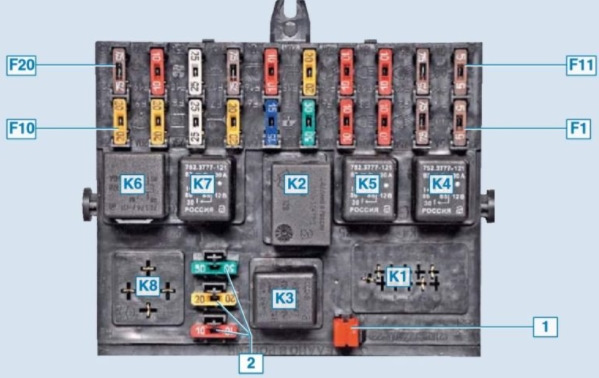

Обозначение предохранителей и реле Niva Travel
Чтобы узнать, какую цепь защищает вставка, достаточно просто посмотреть на таблицу ниже:
F1 — 5 Ампер. Контрольная лампа включения габарита, габариты по левой стороне, подсветка номера и подкапотное освещение.
F2 — 7,5 Ампер. Ближний свет левой фары.
F3 — 10 Ампер. Дальний свет левой фары и контрольная лампа включения дальнего света.
F4 — 10 Ампер. Левая ПТФ
F5 — 30 Ампер. Стеклоподъемники.
F6 — 15 Ампер. Прикуриватель.
F7 — 20 Ампер. Освещение багажника и звуковой сигнал.
F8 — 25 Ампер. Обогрев стекла и зеркал.
F9 — 20 Ампер. Правый подрулевой переключатель, насос омывателя и стеклоочиститель лобового стекла, плафон бардачка, лампы заднего хода и выключатель обогрева стекла.
F10 — 20 Ампер. Блок ЦЗ.
F11 — 5 Ампер. Габаритный свет по правой стороне, регулировка яркости подсветки приборов.
F12 — 7,5 Ампер. Ближний свет правой блок-фары. Мотор-редукторы корректора фар.
F13 — 10 Ампер. Дальний свет — правая фара.
F14 — 10 Ампер. Правая ПТФ.
F15 — 20 Ампер. Блок управления подогревом сидений и управление наружных зеркал.
F16 — 10 Ампер. Реле указателей поворота.
F17 — 7,5 Ампер. Сигнал торможения. Индикатор режима охраны штатной охранной системы. Плафон салона.
F18 — 25 Ампер. Предохранитель вентилятора отопителя.
F19 — 10 Ампер. Реле стартера и реле указателей поворота.
F20 — 7,5 Ампер. Задняя ПТФ, зуммер и блок управления штатной охранной системой.
А вот так расшифровывается блок реле:
K1 — Не задействовано.
K2 — Мотор стеклоочистителя лобового стекла.
K3 — Реле указателей поворота.
K4 — Реле ближнего света.
K5 — Дальний свет.
K6 — Дополнительное реле зажигания для питания аксессуаров.
K7 — Обогрев заднего стекла.
K8 — Не задействовано.

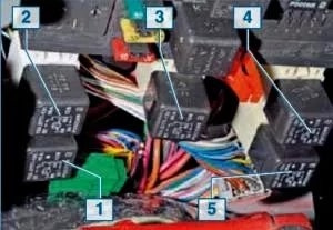

Дополнительная секция реле:
1 — ПТФ
2 — Стеклоподъемники.
3 — Обогрев сидений.
4 — Гудок.
5 — Реле стартера.
Блок реле под бардачком
Под бардачком есть несколько реле, отвечающих за питание всего, что касается ЭБУ впрыска. Выглядят следующим образом:
1 — Дополнительное реле правого вентилятора малой скорости.
2 — Предохранитель на 50 Ампер вентилятора.
3 — Предохранитель на 15 Ампер бензонасоса.
4 — Предохранитель на 15 Ампер постоянного питания ЭБУ.
5 — Реле правого вентилятора.
6 — Реле левого вентилятора.
7 — Реле топливного насоса.
8 — Главное реле впрыска.
9 — Предохранитель 50 Ампер. Защищает цепи левого вентилятора.
10 — Предохранитель 15 Ампер. Защищает все цепи, запитываемые главным реле.
11 — ЭБУ впрыска.
А ещё он же отвечает за штатный USB зарядник :) (Ну вдруг кто рукожоп как и я, и коротнул его :) )

Предохранитель ЭБУ, и силовые, стаёшь на мостик со стороны водителя смотришь вверх за основной блок предохранителей и смутно видишь, что поза это ещё не самое страшное, ещё нужно залезть поменять предохранитель))), сука, какие же идиоты наши инженеры, враги народа- расстрелять без суда и следствия.

Автор, ты сам-то за бардачок лазил, или просто фото от шевика из интернета стянул?
Нет. Не было нужды 😉
А, я-то думал. Если не было нужды лазить, то какая нужда заставляет постить непроверенные факты.
Не нужно принимать всё на личный счёт.
В начале поста, написал, что запись для себя.
Сделано с той целью, чтобы не лазить в интернете, а иметь под рукой.
На свой счёт я не принимаю, но вот вы говорите, чтобы всё было под рукой и вы всё это делаете для себя . Теперь представьте ситуацию, что не дай бог что то откажет и вы смело полезли в это м, чтобы заменить реле или предохранитель, а там 🤷.
Я вот убился искать этот блок.
Если его не окажется согласно, этой информации, то найду и перепишу пост😉
Не найдёте, ибо тревел до военный и после военный имеют массу отличий.
И лучше бы Вы провели исследование со своими фото и с привязкой к своей комплектации.

Нет за бардачком ничего
Там только мозги
PavlikNikitin
👍Причём за бардачком нет ничего уже как лет десять, после Реста Шнивы за бардачком только ЭБУ остался висеть, всё уехало за монтажный блок, по сей день так оно и есть на Тревелах.
С 16 года эта хрень пошла, как электронный дроссель поставили.
Ого, второй блок предохранителей и реле обратно на своё место вернули. Хоть что-то хорошее сделал АВТОВАЗ.
