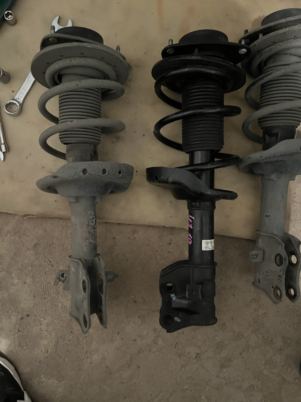

В общем и целом я решил вернуться к своему изначальному плану 21 года, когда не получилось купить ХВ GP и я начал рассматривать импрезу с вариантом последующего лифта… но потом меня куда то занесло.

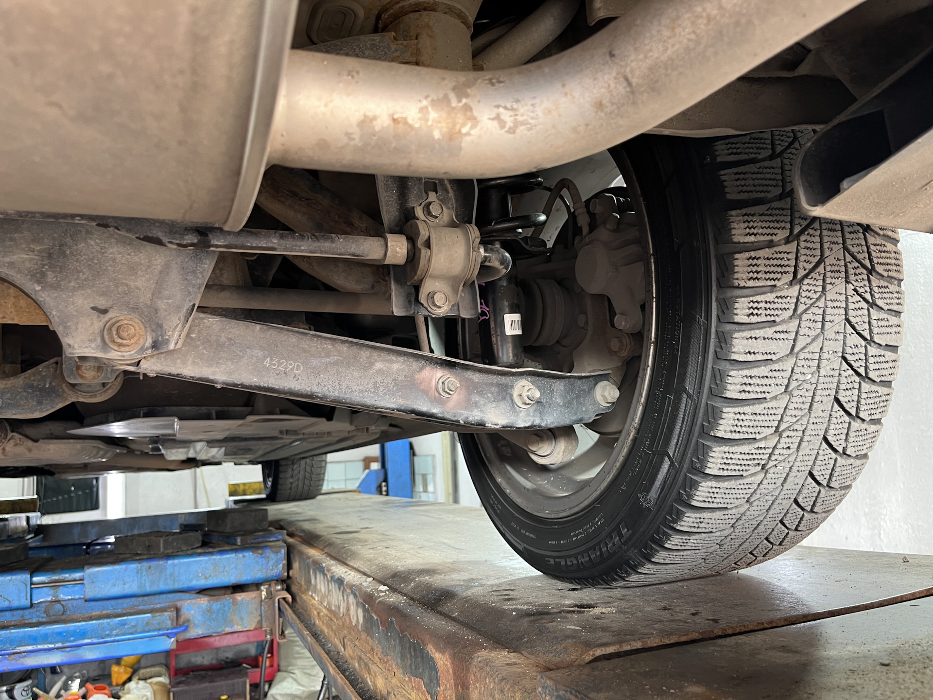

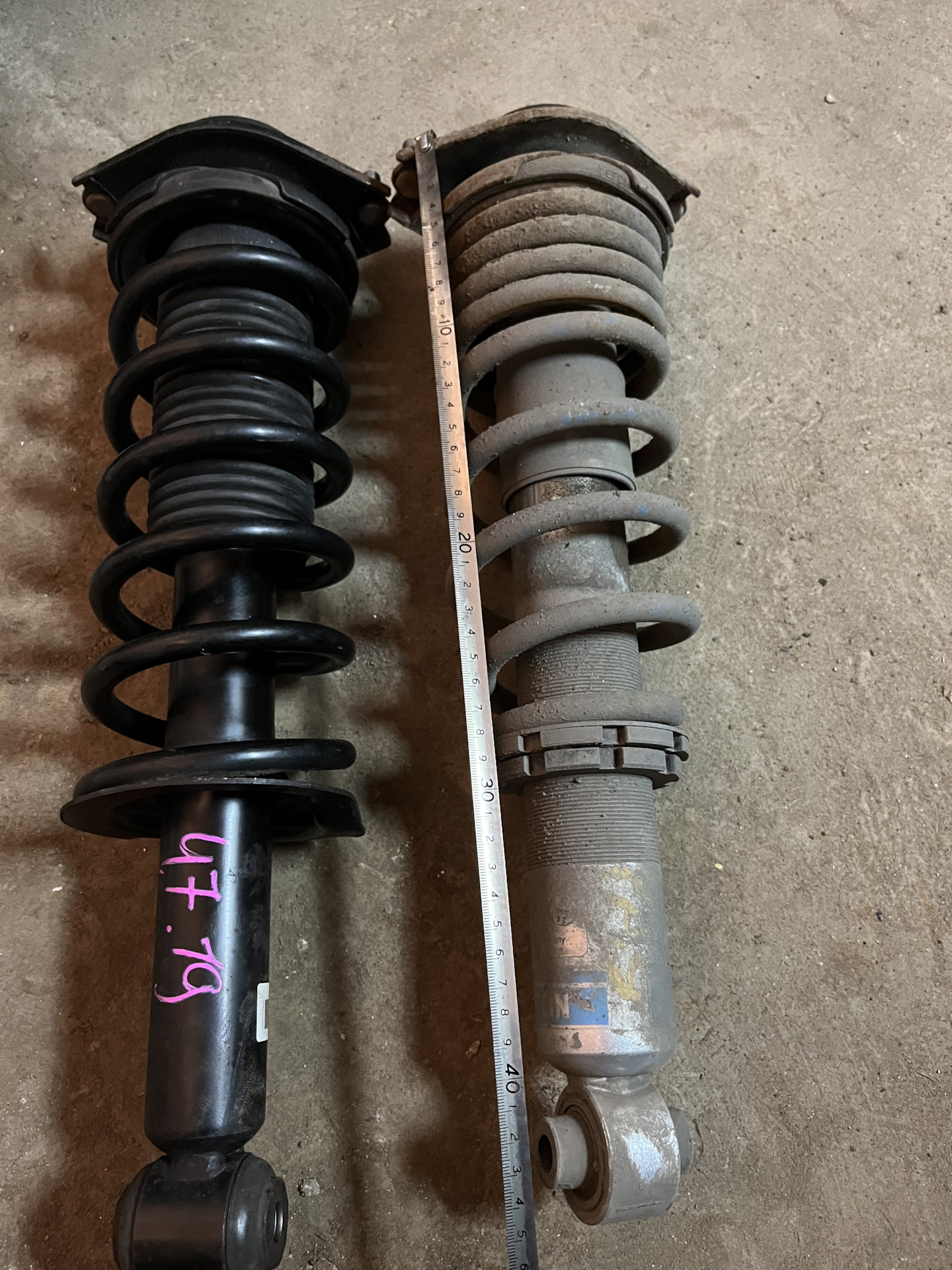

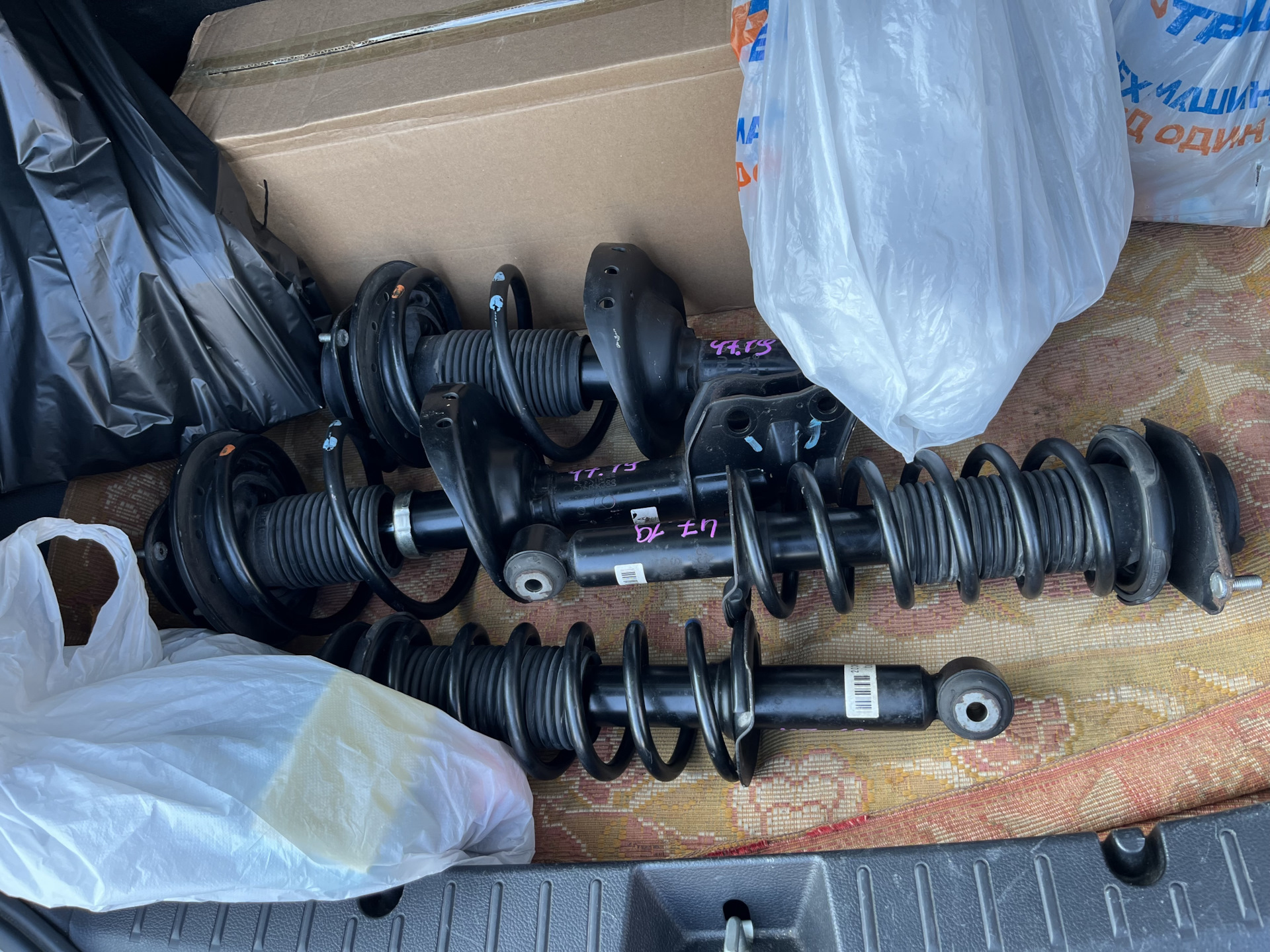

Ставить проставки на стойки, не мой выбор, когда есть "штатные" решения, о который не многие знают.
У товарища взял номер кузова его авто, чтобы был номер нужных стоек ибо вариантов пролететь море.
Был найден необходимый комплект и приобретён.
На одной из передних стоек был надорванный пылник, благо такие вещи уже есть в закромах.

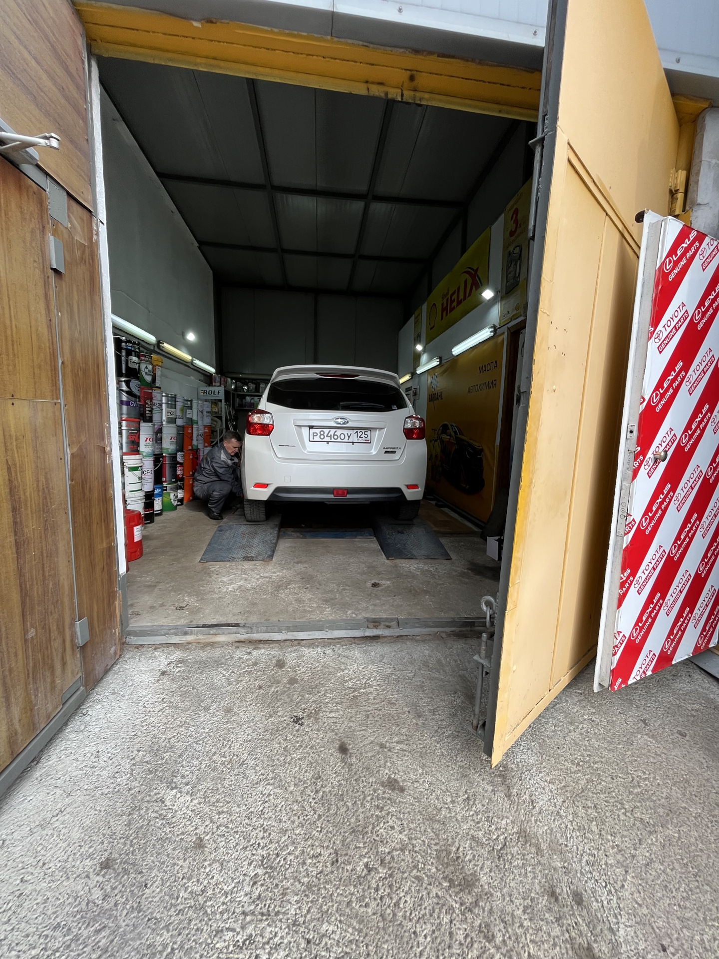

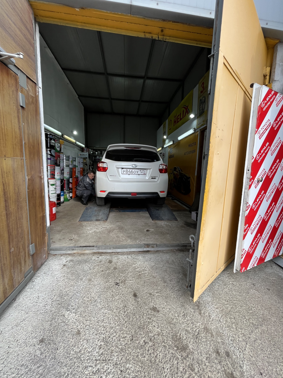

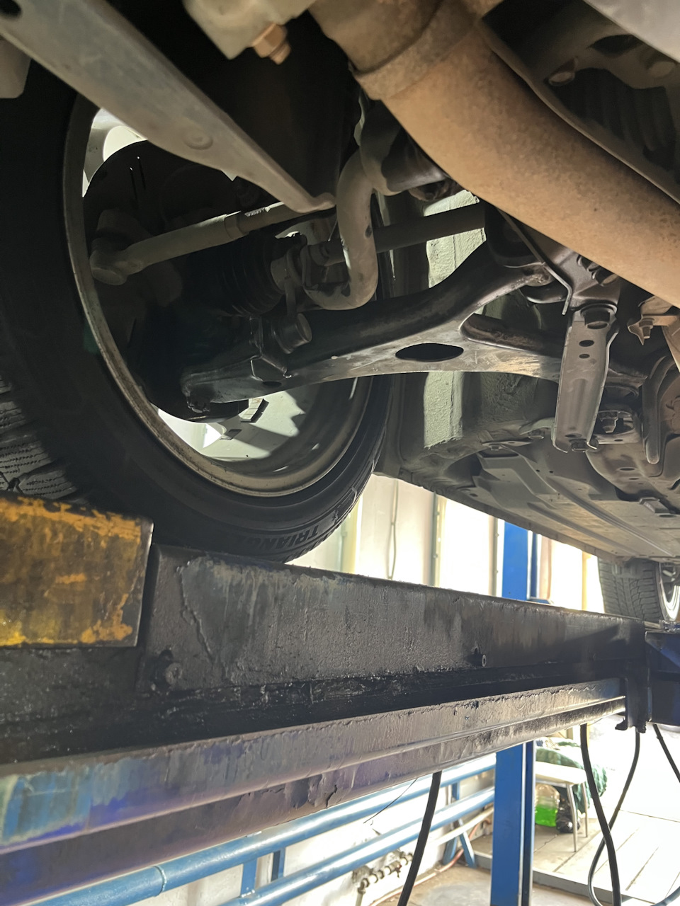

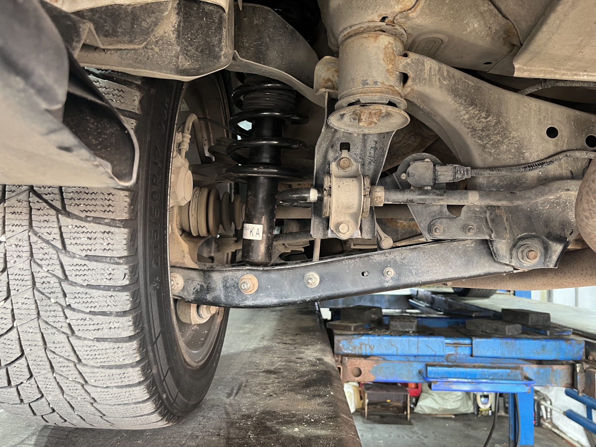

Далее установка, ставил сам в гараже без ямы… как же это муторно. пришлось конечно поеб.ся с задней левой стойкой. не хотел выходить болт из линка, в остальном все как по маслу.
Визуально разница со сток стойкой не сильно велика, разница где-то в 15мм. С койловером разнца в 40 мм.
НО учитывая что пружины на имрезе в разы мягче. опускалась она на сток стойках намного ниже чем на новых или на койловерах.

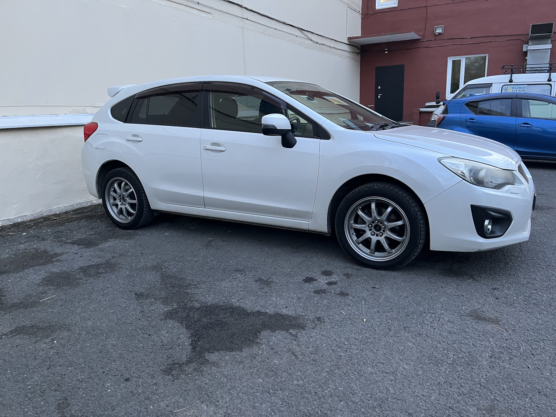

Параллельно переобул машину на зиму.

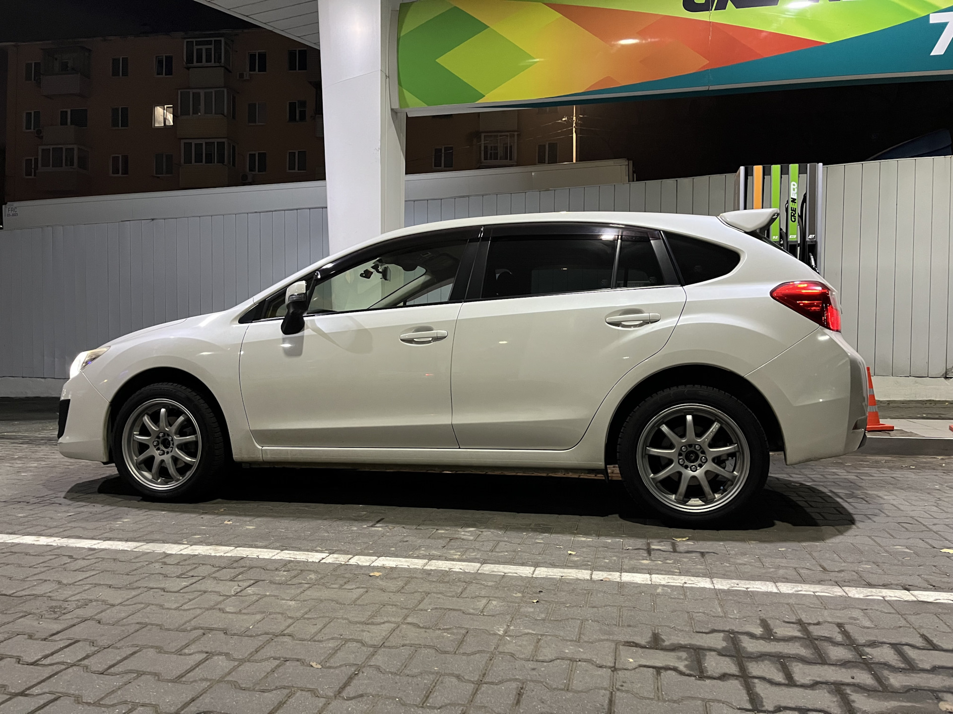

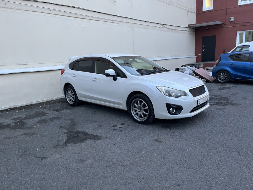

Ну и вот что из этого получилось:
От арки до края диска: перед 160мм / зад 170мм

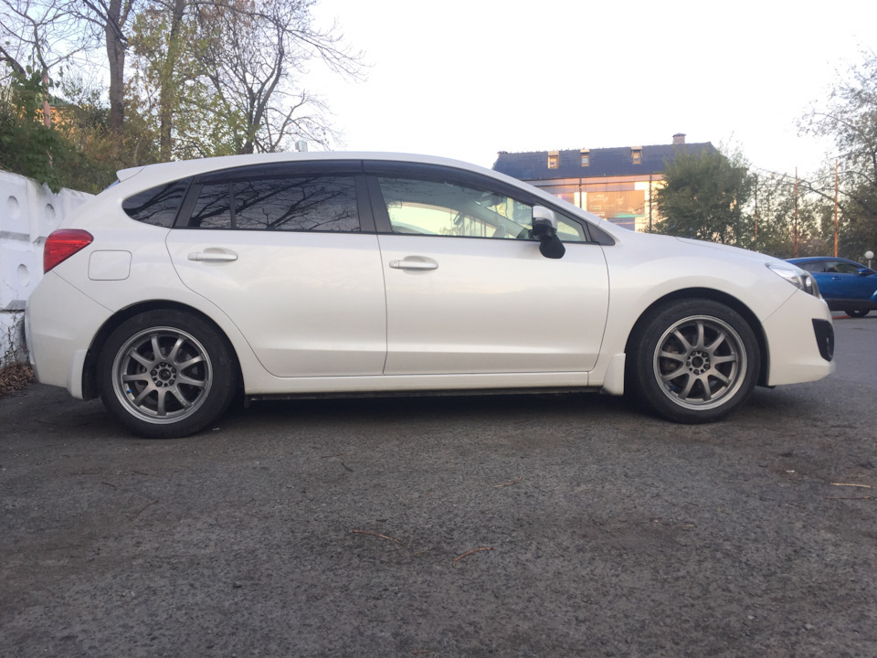

Так же старое фото из этого Поста, когда поменял уставшие стойки импрезы на колы от ексиги.
От арки до края диска: перед 140мм / зад 135мм

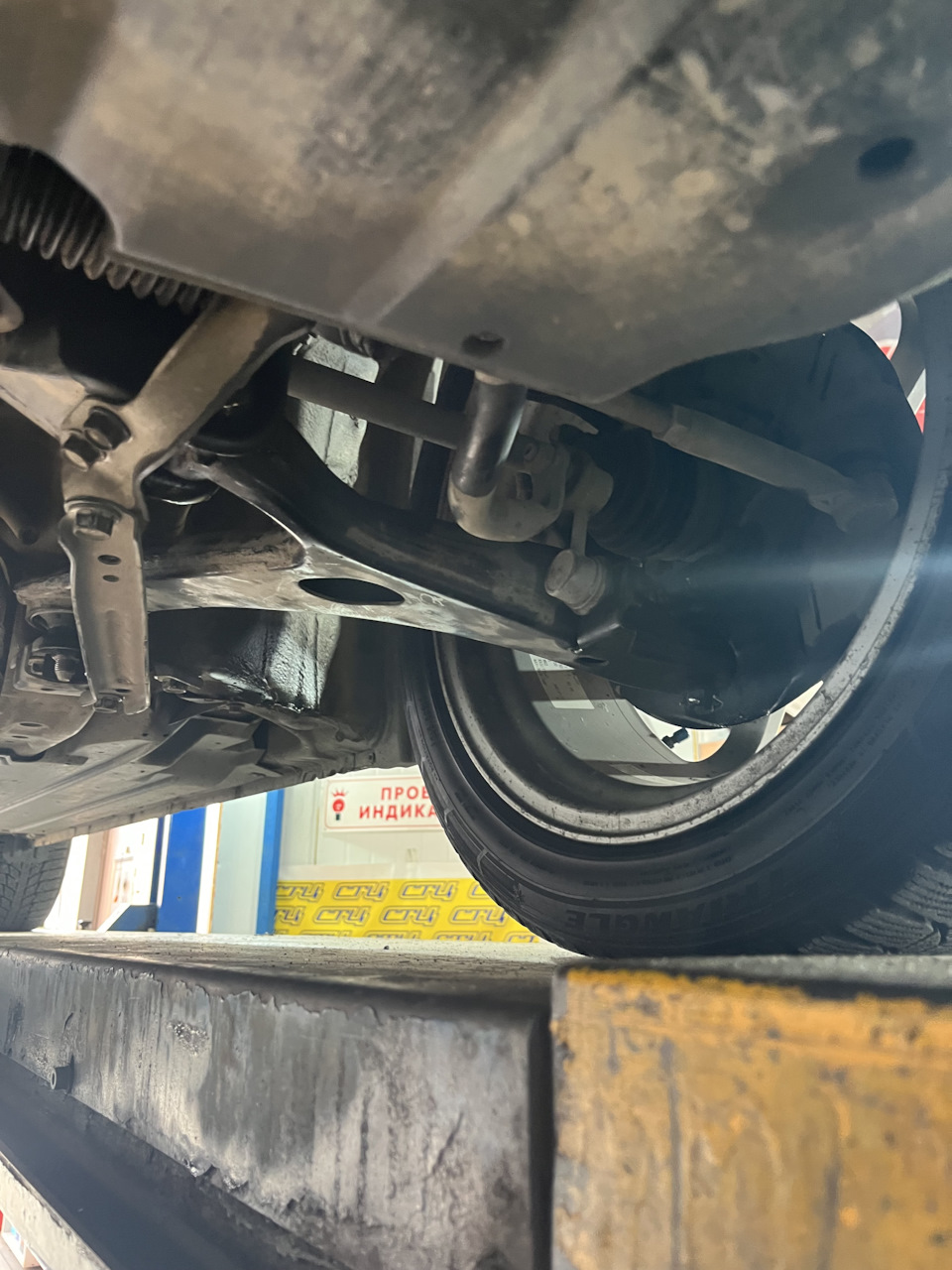

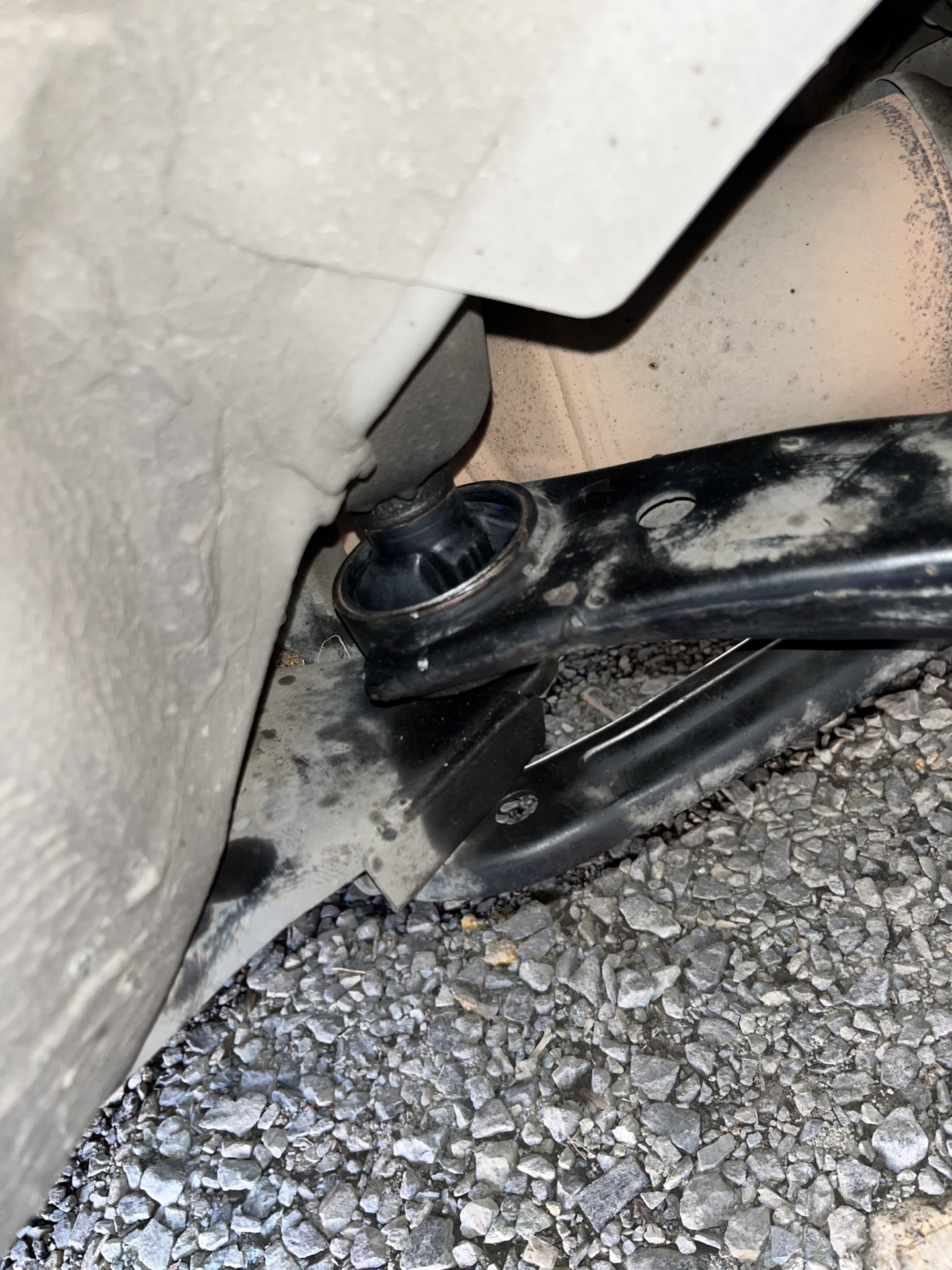

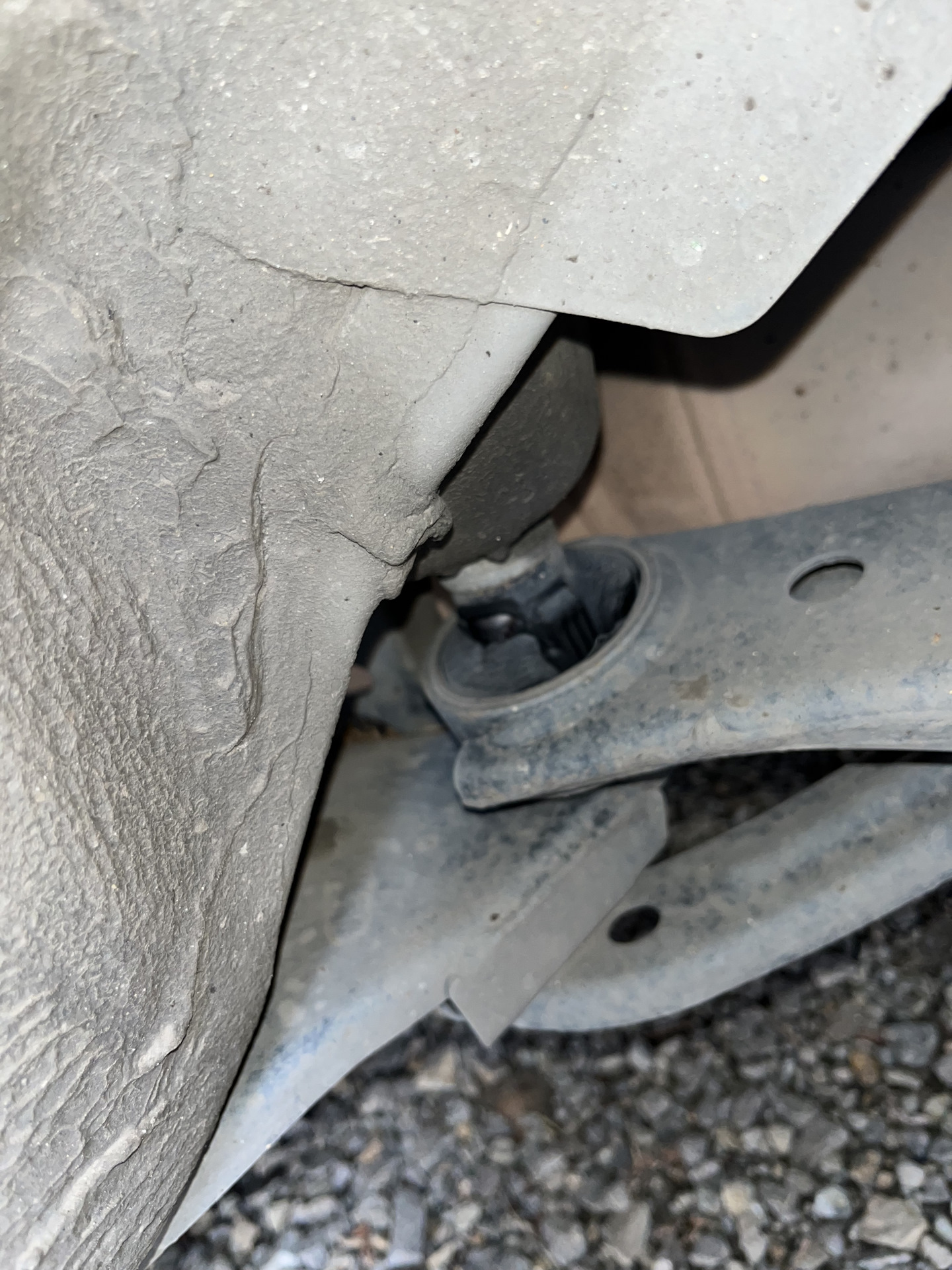

Во время замены стоек были приговорены сайлентблоки передних рычагов, особенно правый задний — вертикальный.
Уже с год катались в машине товарищи на замену.
Были куплены Jikiu еще тогда по приятной цене. Пришло их время. Поменяно.

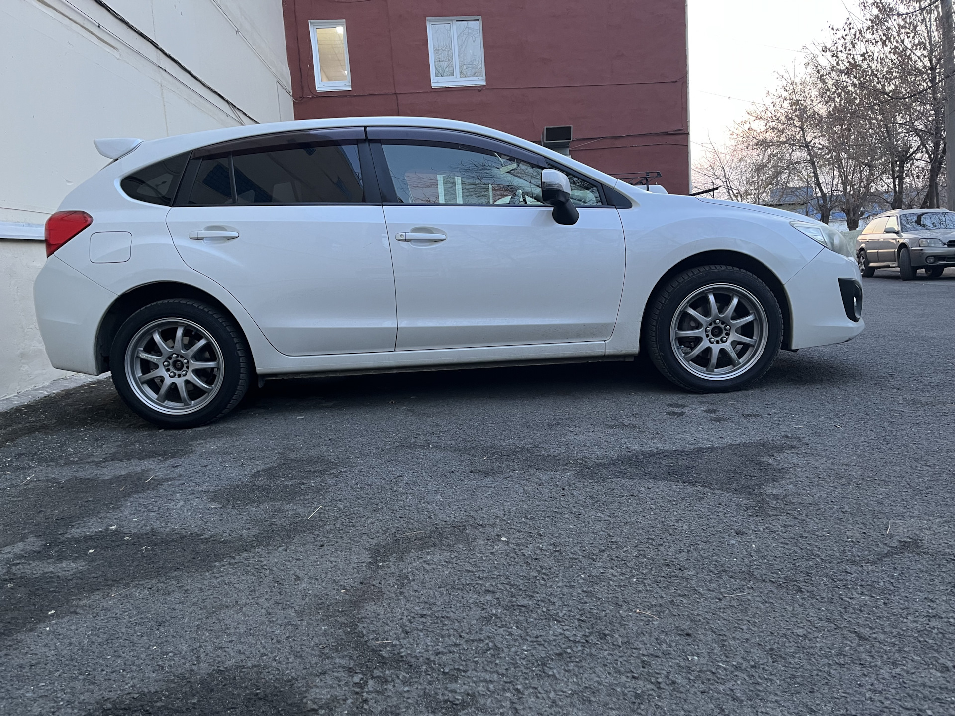

Привода не имеют сильных перекосов, никуда не выпрыгивают.
Полученным результатом более чем доволен, привыкаю к новым возможностям подвески.
Вроде и не сильно задралась, но в сравнении со сток высотой подвески прилично поднялась.
Подвеска не жесткая, но приятно упругая более чем комфортно в наших реалиях и самое главное не получился страшный котопес, недо хв. как это иногда встречается.
От края арки до центра колеса:
Переде 400мм
Зад 420
До кромки порога ( паз куда домкрат встает ) 190 мм.
