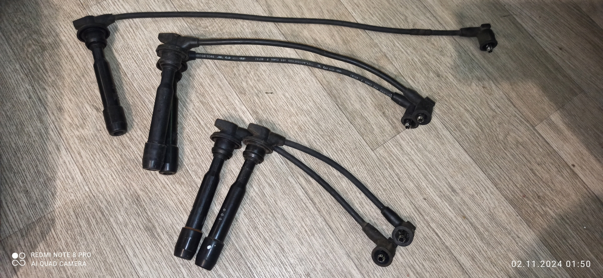

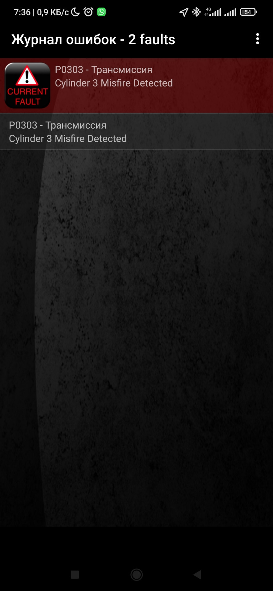

Бронепровода решили что им пора? . P0302 (потом P0303) Заменил провод на второй цилиндр. ВВП. Бронепровод.
02.11.2024

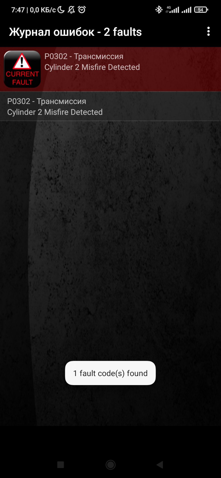

. 271 535 км. (02.11.2024) — P0302 — Заменил второй провод
Вчера в движении ни с чего началась подергивать в движении.
Первая мысль зажигание, или гбо.
На бензине тоже самое, но чуть меньше.
(например давно было. На газу троит, на бензине нормально www.drive2.ru/l/521105290720969012/)
Точно зажигание.
Легкие подергивания обычно лечились заменой свечей, но тут дергается сильнее. Скорее провода.
если плавно, до 2500.еле заметно.
далее дергается. Когда разгазовать выше, можно сказать почти не чувствуется.
Нашел старые провода.
Думаю пойду пробовать поочереди менять, и пойму какой цилиндр хромает.
Но пошел дождь.
С вечера не стал ничего делать.

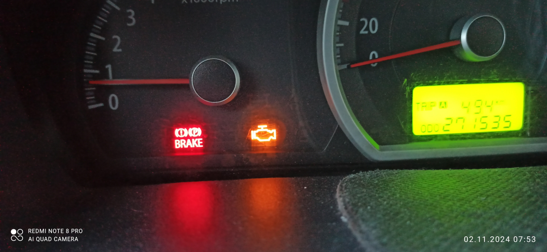

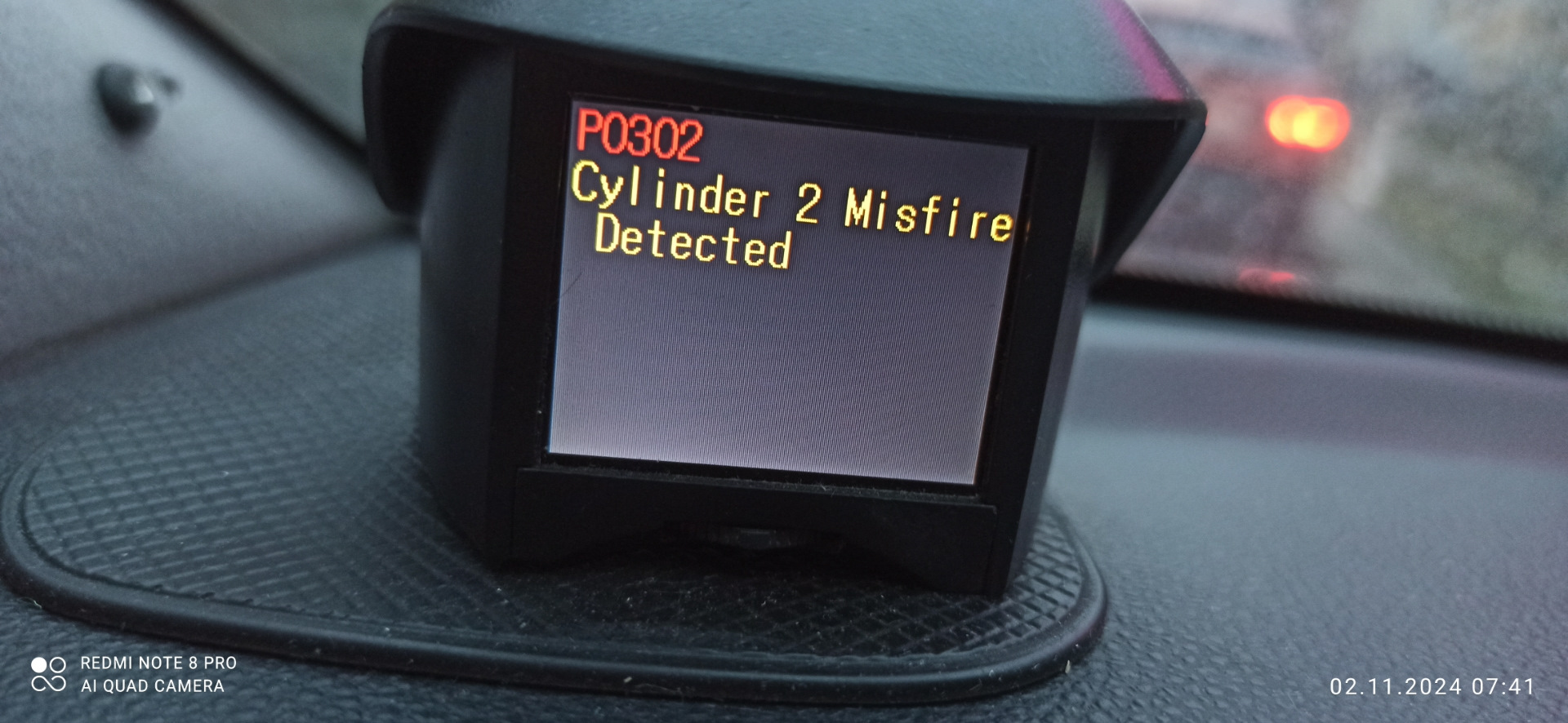

А утром пока ехал, появился чек.
Поведение тоже самое, ни больше не меньше.
Это хорошо, хоть не придется гадать какой цилиндр.
Скан бк китаем показывает 0302 ошибку.
Купил я его еще в 2016 году.
Сканить он сканит, но не все показывает. И скинуть не может.
Но в данный момент указал куда смотреть.
Подкличил синюю елмку.
Тоже второй цилиндр.
На снятом проводе визуально ничего не увидел.
Поставил на второй старый провод — длинный от первого.
Сразу ровная работа двигателя.
Чек специально скидывать не стал.
Попробовал 3 раза завести — заглушить. На 4 запуск при некоторых ошибках чек пропадал.
В данном случае не пропал.
В целях эксперимента чек удалять не стал.
Может после запуска должна дольше поработать, а может она так не слетает? не знаю.
Посмотрим пропадет ли сама.

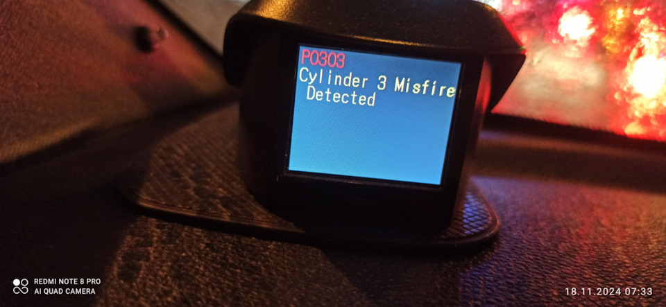

18.11.2024

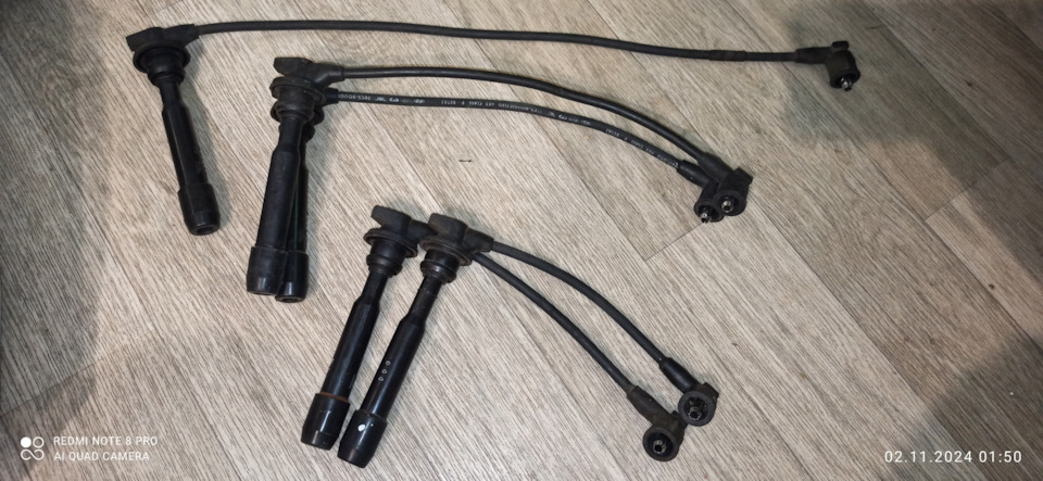

. 272 210 км. (18.11.2024) — P0303 — Заменил третий провод
Интересно.
Проходит две недели. Пробег 272 210.
Проехал примерно 700 км.
Начинает троить.
На бензине также.
Примерно через 6 км по городу выскакивает чек.
Думаю по тому же второму цилиндру.
а нет. Третий
Подкидываю старый рабочий провод.
Троить перестает.
На катушку стоит думать? или просто провода решили друг за дружкой на отдых?
Чего это с ними?)

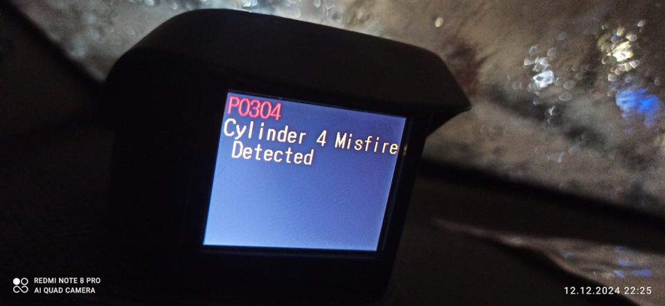

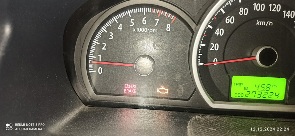

. 273 224 км. (12.12.2024 — P0304 — Заменил четвертый провод
Ха)) опять задергалась . с интересом читаю ошибку.
четвертый) разнообразие.
Какое стабильное качество) Вот до чего дошли технологии)) провода друг от друга не отстают. Выходят из строя вместе.
три провода за месяц.
Провод первого цилиндра еще держится)
В первых двух случаях чек сам пропадал на четвертый запуск. после трех запусков и поездок не меньше 2 км примерно каждая.
Жду когда первый отзовется)

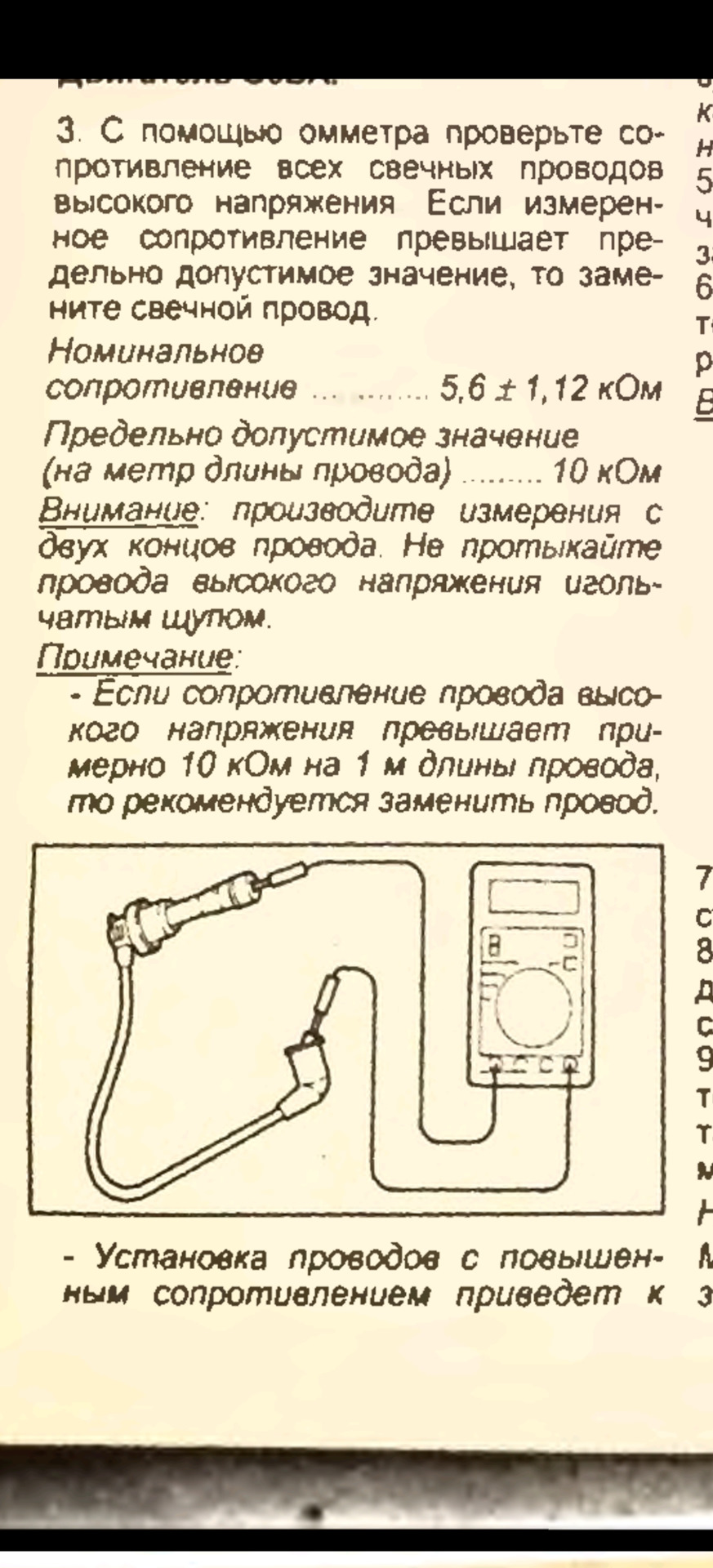

А какое сопротивление должно быть на исправных проводах? Ни кто не знает?
Если пробивает, то неважно какое сопротивление. Это моё мнение)
Да я для себя))) вчера замерил сопротивление, а точно какие значения должны быть ни где не нашёл
Ну люди мерят. Обычно от 2-3 до 18 видел. При том они все будут работать
На 4 цилиндре 1,65кОм вот думаю норм или нет
Goffmann
Мануал говорит, что предельно допустимое сопротивление ВВ проводов 10 кОм на 1 метр длины. Вот скан из Спортажевского мануала от Легион-Автодата.
Спасибо
