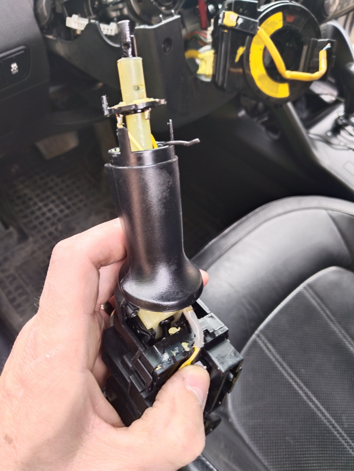

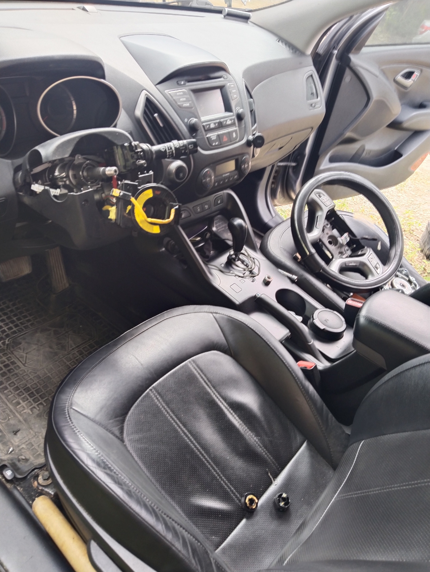

Приветствую всех. Выезжаю как то с работы, а значок противотуманок на приборе не горит хотя они включены. Вы шёл из машины посмотрел и правда не горят. Благо информации много по поводу оторвавшегося провода в подрулевом переключателе… Вот и меня эта беда не обошла стороной. Разобрал запоял и поставил все обратно. Всё заработало. Заодно поменял лампочки в противотуманных фарах на Led.
