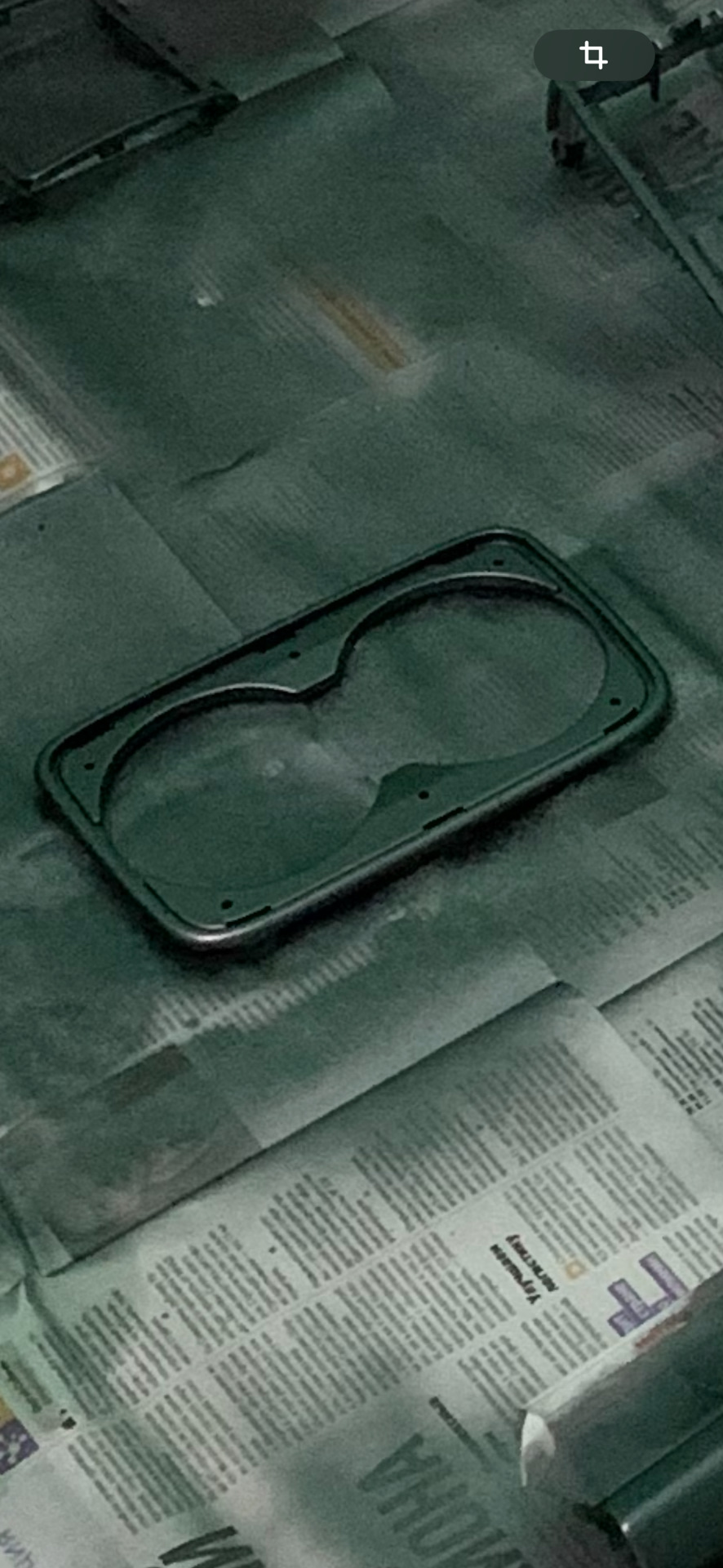

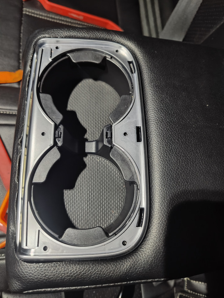

Когда устанавливал чехлы, столкнулся с такой проблемой, что не мог запихнуть чехол под подстаканники, может кто подскажет, как вытащить подстаканники из заднего подлокотника?
Вопрос решён, под резинками подстаканников винты!
Можно приклеить их центр на 2 сторонний скотч или аккуратно подцепить иголкой, скальпелем сбоку.
Комментарии 5
Винтов нет, а дальше то как?)
Между кружками начинай поддевать черную пластмассу по контору и снимай, под ней болты
Глянцевую рамку? С центра она вроде норм отщёлкивается, а по контуру такое чувство, что отломается.
Да, все верно, она туго идет, но главное не пытаться выломать там где тоньше всего. Я по моему 2 лопатками старался, 1 подвел и второй пошел дальше подлезать аккуратно, чтобы отщелкнулось
