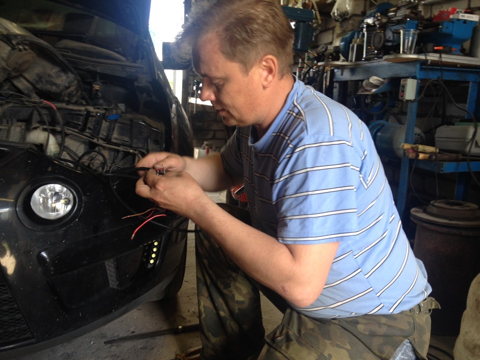

Приезжал дружище, мы с ним эту эпопею затеяли давно по сеткам и рамке.за одно и ДХО сделали .у него интересная функция с ДХО вышла…на предохранителе F9…не знаю что изменено в его схеме авто.но получилось кУУЛЬно!))))
Суть в том что у Виталика в электронной схеме что то изменено с завода, …что я не допер и он тоже…по всем схемам мануалов этот предохранитель -резервный, а у него он установлен.(у меня его не было).
И еще-фишка в том что у него нет посветочных лампочек в зеркалах заднего вида…(функция работает от концевиков дверей) при этом после того как машина засыпает у него идет опрос передней части блока предохранителей, которые отвечают за запитку систем двигателя, и при этом ДХО один раз в 2-2,5 минуты вспыхивают кратковременно в течении 8-10 минут.затем все замолкает …а в общем работа ДХО штатная.
При подключении ДХО по релейной схеме что я выкладывал ранее у Виталика функционал совсем другой вышел и очень интересный и прикольный.

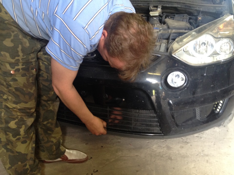

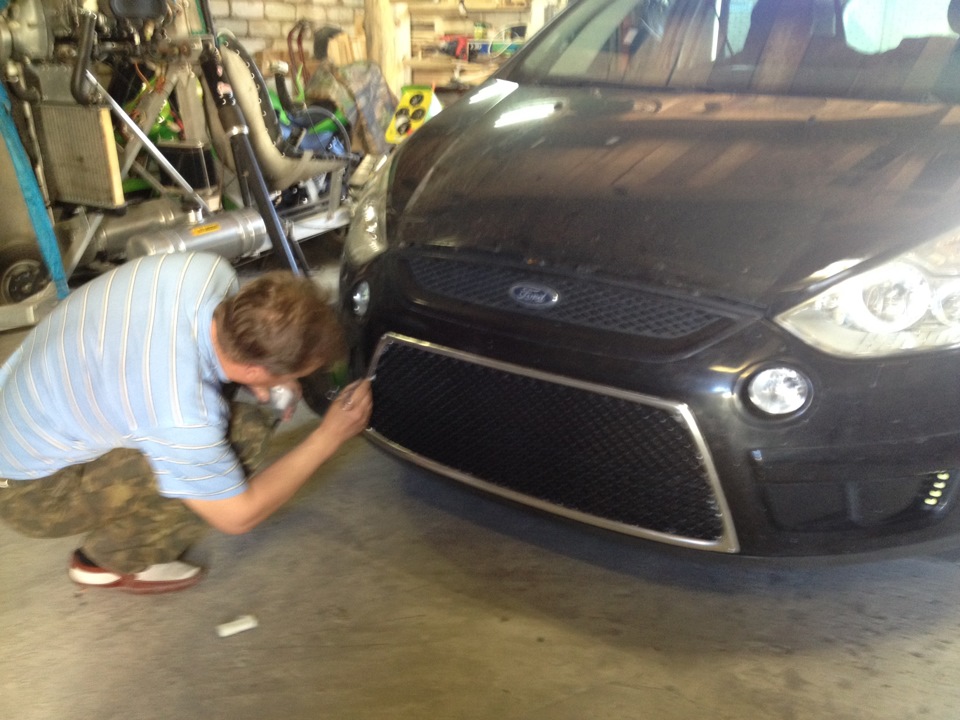

Поставили первую рамку и сетку, все вышло зачОтно!Спасибо Виталику за его терпение…
Рамку ставили на "герметик стекольный", (какащко еще та скажу .вымазались как черти, он не отмывается с рук практически…зато схватит-и все уже не оторвать).
С хромом клеить не реально пришлось подкрашивать после крепежки, пачкает герметик всё и вся., работал с ним впервые поэтому пришлось повозиться -теперь знаю что это такое…хочу предупредить что он не на силиконовой основе а нечто такое нитро, или еще круче полиэфиры, запах специфический спиртовой -краску кузова не берет а вот все остальное разьедает.(грунты, краски на акриловой и алкидной основе "аэрозольные")…
Рамка в хроме смотрится АГОНЬ! особенно на черном авто.

Как рамка приобрела цвет "хром"?
Волшебство красок))
Просто по фото не понять на сколько они волшебные )
Сказочно волшебные-но пескоструйка её люто жрет.
Понятно (
Эта сетка в стиле бэнтли стальная? Просто видел на других машинах штатная с сотами пластиковая
