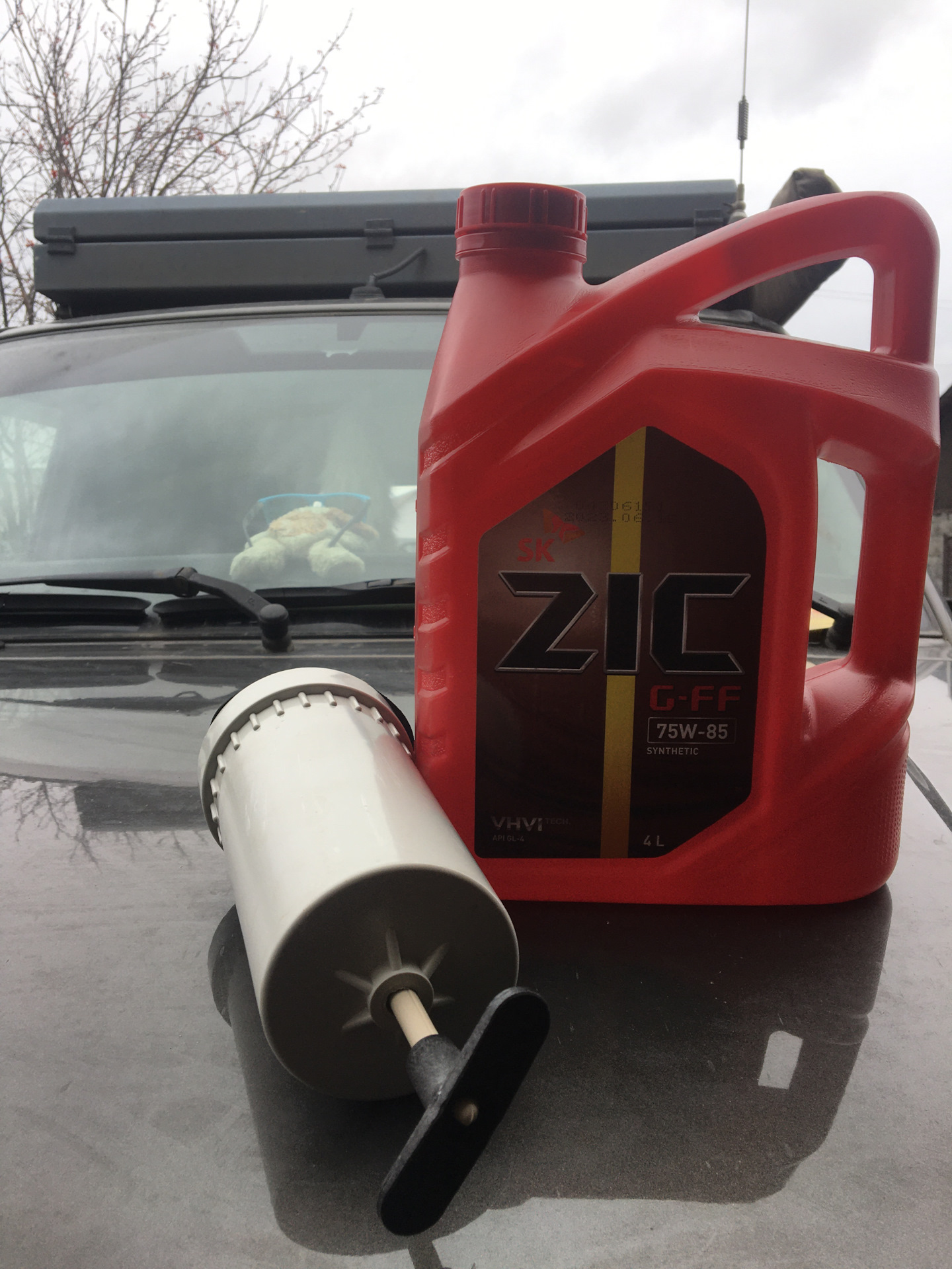

Всем 🖖 встал с утреца, дел нет, красотища, подумал я 😀, не торопясь чашечка кофе, французский типа круассан 🥐 из ярЧе, сижу новостЯ читаю. И тут приходит мысль 💭 а не съездить ли масло в коробке и раздатке поменять к тестю к гаражу, да за одно детей забрать? А почему бы и нет! Поехал, по пути заехал в магазин за маслом. Начитавшись что и сколько лить, выбор пал на Zic 75w85 синтетику. Почему-то я был уверен, что в мостах и коробке с раздаткой именно такой вязкости залито масло. Беру 4 литра из расчёта, что у меня остаток 0.5 л есть, на коробку и раздатку точно хватает!
И беру шприц для закачивания на 0.5 литра. Такой на позитиви еду на замену!

Слив масло с коробы, вылез из под машины, распрямил спину, вскрыл канистру с маслом. Купленный за 390₽ шприц, мне сразу не внушал доверия, но альтернативы не было, продавец сказал, что возвратов не было, значит свою функцию выполняет! Видимо возврат все же я оформлю ибо это китайское говнище, течёт абсолютно отовсюду, кроме места из которого должно! Узнал я об этом тогда, когда с наполненным шприцем залез под машину. Вставив носик в заливное отверстие, по чуть-чуть начал давить на шток, ё***** воробышки масло течёт по шприцу, по рукам, на землю… Вылез из под машины, начал думать 🤔 что делать с этим. Лента фум подумалось, разъест, но все ровно решил попробовать. Мне надо то всего 5 доз и всё, что может цуко быть проще, залить тупо масло в дырку! Все манипуляции с этим откровенным говном не удались, течёт из под крышки и по штоку. Пошёл в гараж, у тестя на полке увидел две клизмы не большие и шприц на 160 мл медицинского типа. Клизмы не стал брать, хотя может и стоило попробовать, в итоге мудохолся с этим шприцом. Дело вроде пошло, но вылезти, набрать, залезть и так по идеи 15 раз, не хилая физкультура. Но, и на этом жесть не закончилась, на очередном пятом, седьмом, залазе шток шприца выпадает и масло сливочное падает, падает, падаааееет на меня… Как? Твою дивизию… Пока очищался, пока то се, забыл я какой счёт был 😤 по дозам!

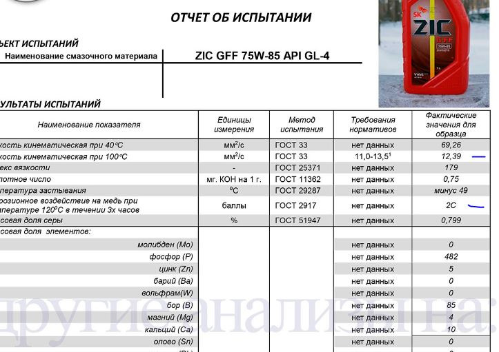

Как то менял заводскую заливку в кпп на это масло, именно на GFF. Стало лучше, чем на том, что лил завод. После замены на GFT — стало ещё приятнее…
Надо глянуть, что говорят циферки в тх масел.
OpenSiberia
Сергей, нет у меня на канистре gl-4 напмсано
вот таки смотри, это GFF
"ИК спектр Фурье говорит о том, что масло на основе — на банке обещали ПАО — не вижу такого. Обещали гидрокрекинг VHVI — не вижу. По спектру минералка. Скорее всего это густой Yubase"
Синхроны в кпп будут не рады этому маслу, короззионная стойкость не ахти.
Присадок минимум, масло густоватое.

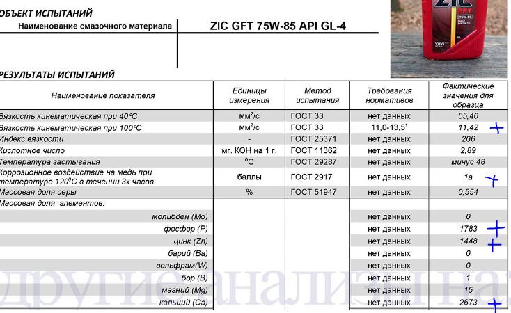

а вот GFT
"ИК спектр говорит о том, что это масло на основе немного ПАО + гидрокрекинг + эстеры(или полиакрилатный загуститель)"
присадок побогаче, существенно так, по коррозии — наивысшая оценка. ну и пожиже немного (при 100 град)
