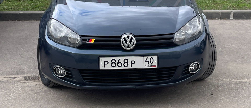

Пришел комплект для установки птф, спустя 2 недели после покупки авто. Колхозить проводку не хотел, в итоге готовую проводку нашел на алике и заказал, а все остальное заказал на озоне.
Окантовки х2, сами птф х2, лампочки х2. Ссылки оставил.

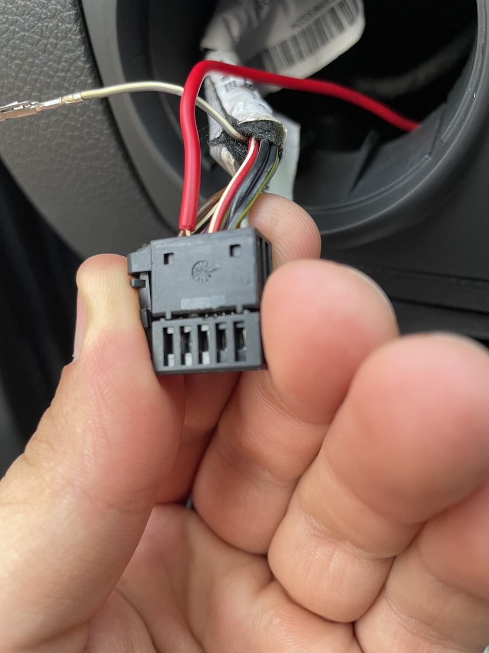

И где-то в середине лета, я все таки решил провести проводку под капотом и в салон ну и подключить птф. По сути ничего сложного. Фото не делал, но хотел максимально скрыть проводку, снимал аккумулятор, чтобы под ним с остальным жгутом проводки, которая идет в салон провести и от птф провод.

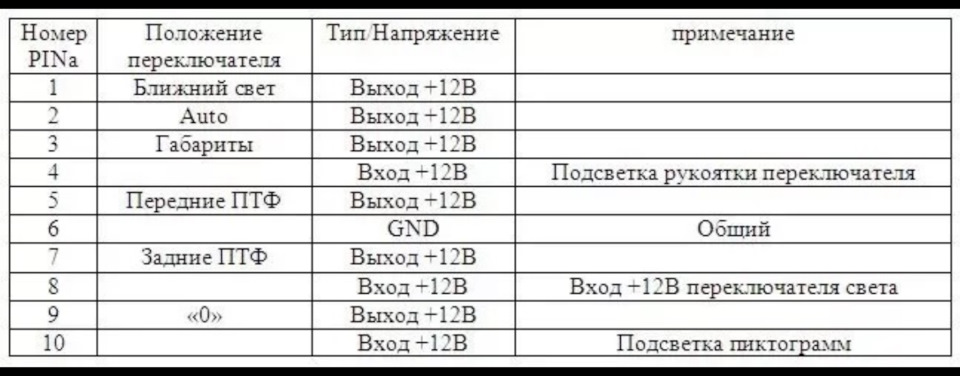

Далее хотел подключить в переключателе фар 1K0941431BB, вместо заднего птф (ибо им не пользуемся), а это 7 пин, цвет провода серо-белый передние птф
(чтобы это осуществить надо было заказать разьем, фото приложил с номером)
А после установки вместо 7 пина, провод от новых птф, выскочила естественно ошибка на приборке по освещению. И перестала работать задняя габаритка. Естественно мне это не зашло. И я просто подключил птф к ближнему свету, а именно в 1-ый пин.

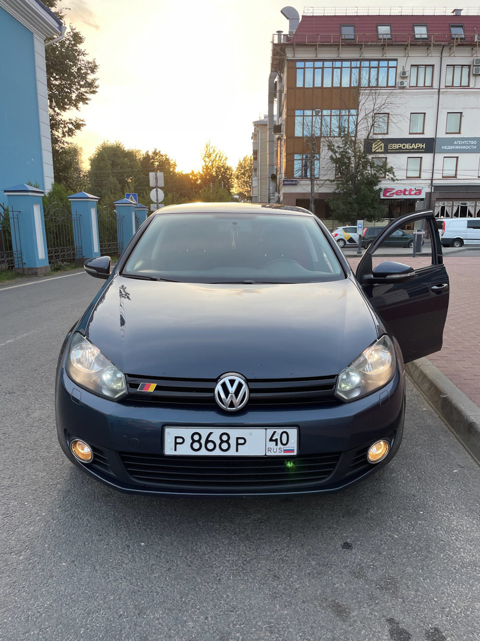

Финальный результат, включаются птф на режиме вместе с «ближний свет»
P.S. Если есть какие-то вопросы, спрашивайте подскажу, или сниму видео как тянул например проводку.

Именно, вроде не колхоз, но по сути немного колхоз 😂. Надо было сделать бюджетно, и посмотреть нравится ли вообще птф или нет. Ну, а если не зайдет, то все это можно снять и обратно заглушку поставить. Либо мб когда-нибудь заменю блок и сделаю все по штату, но это уже другая история 😂
